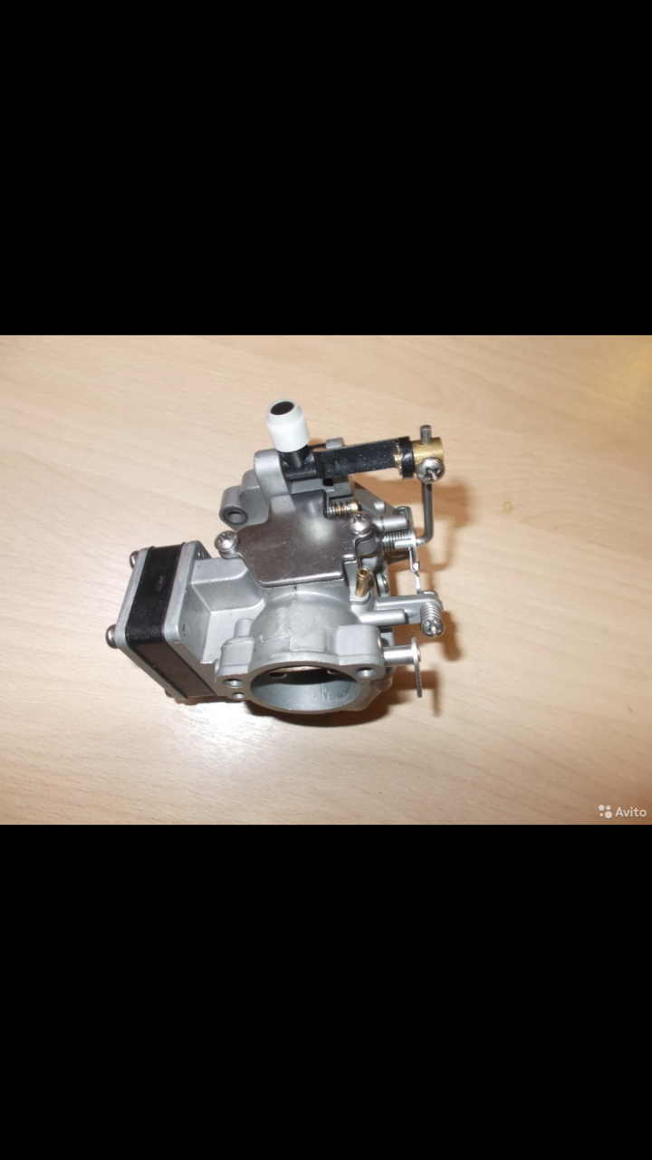

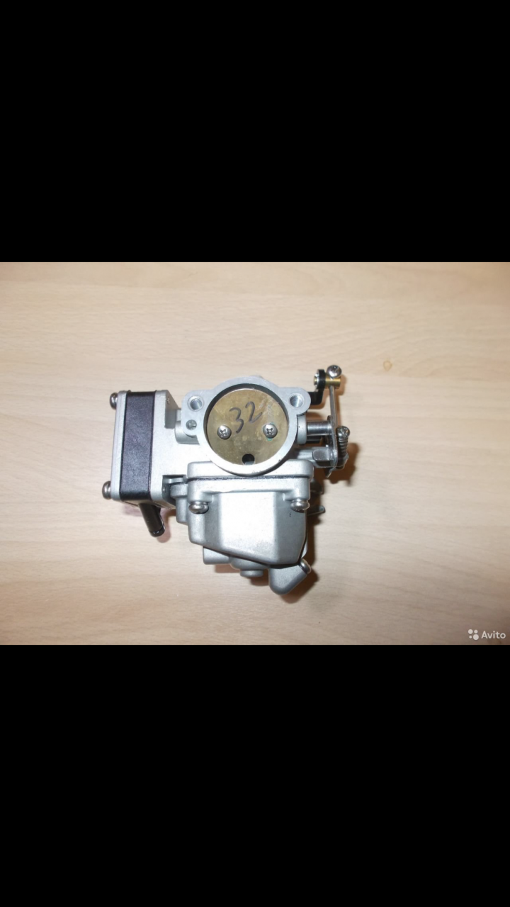

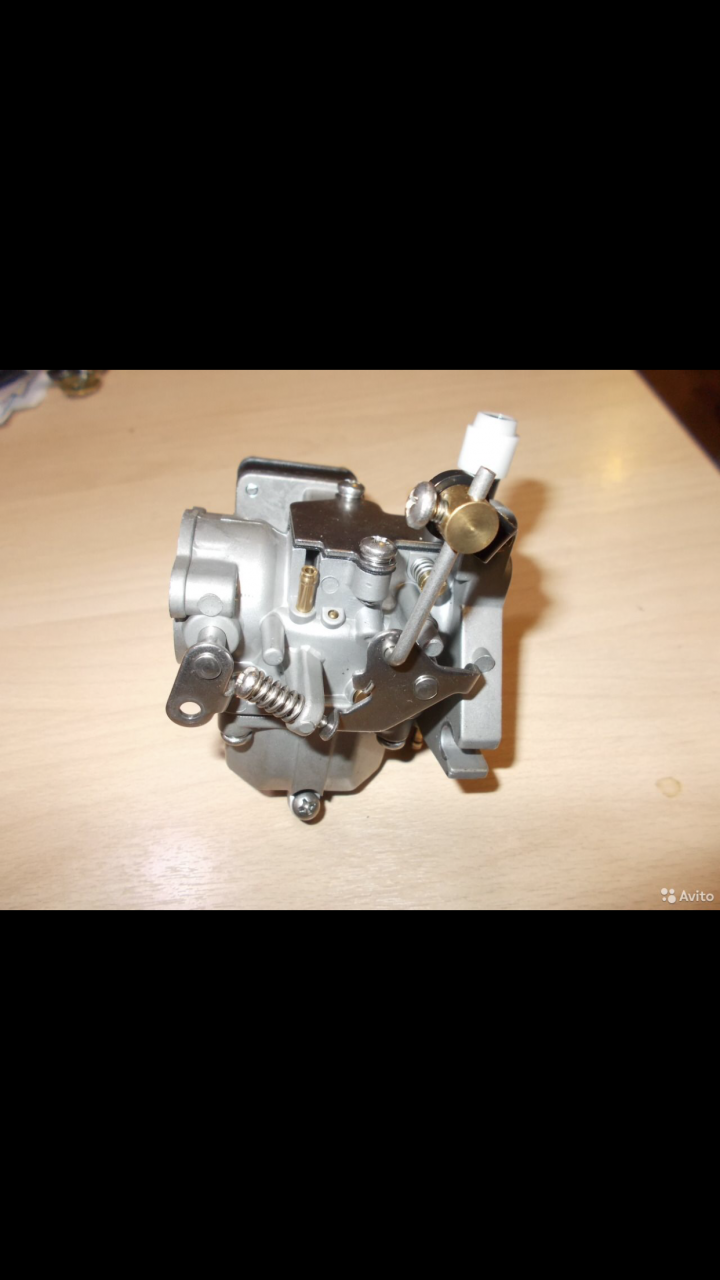

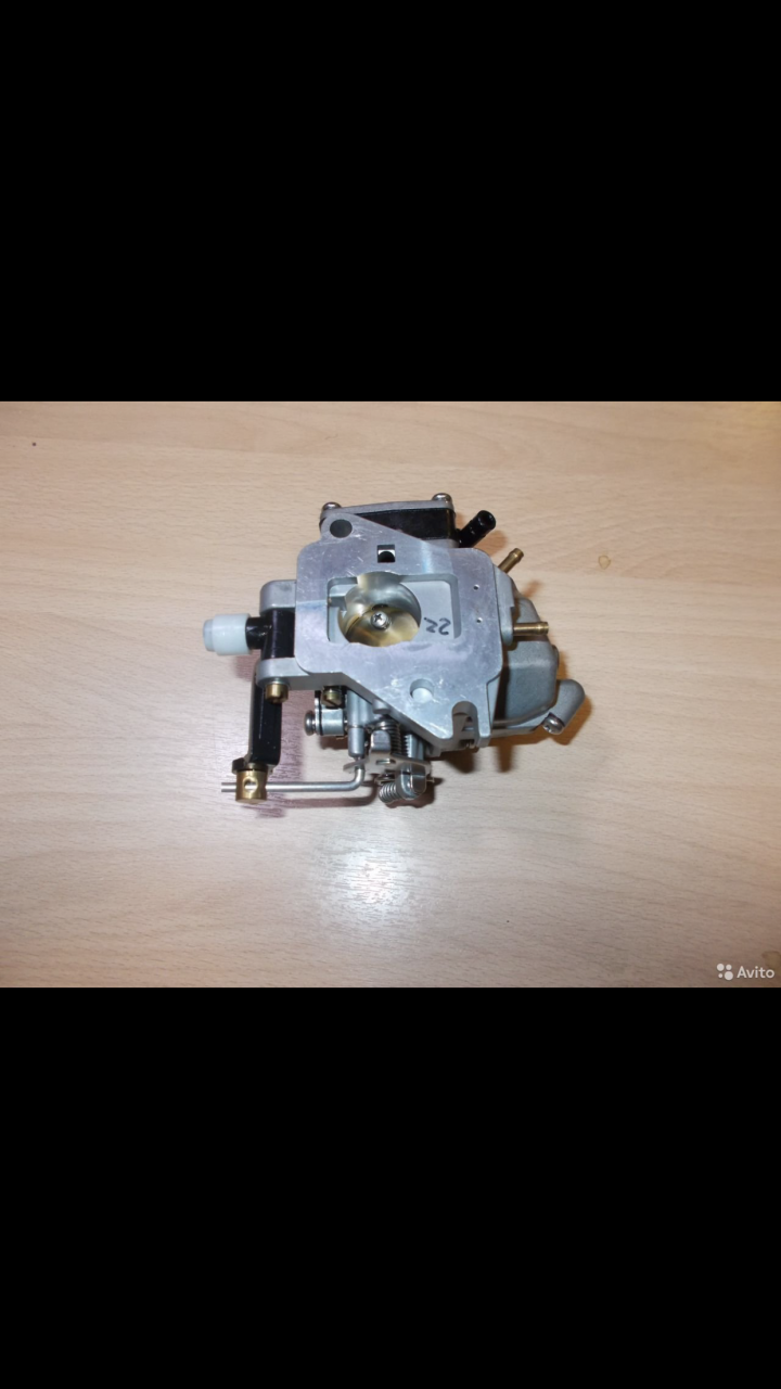

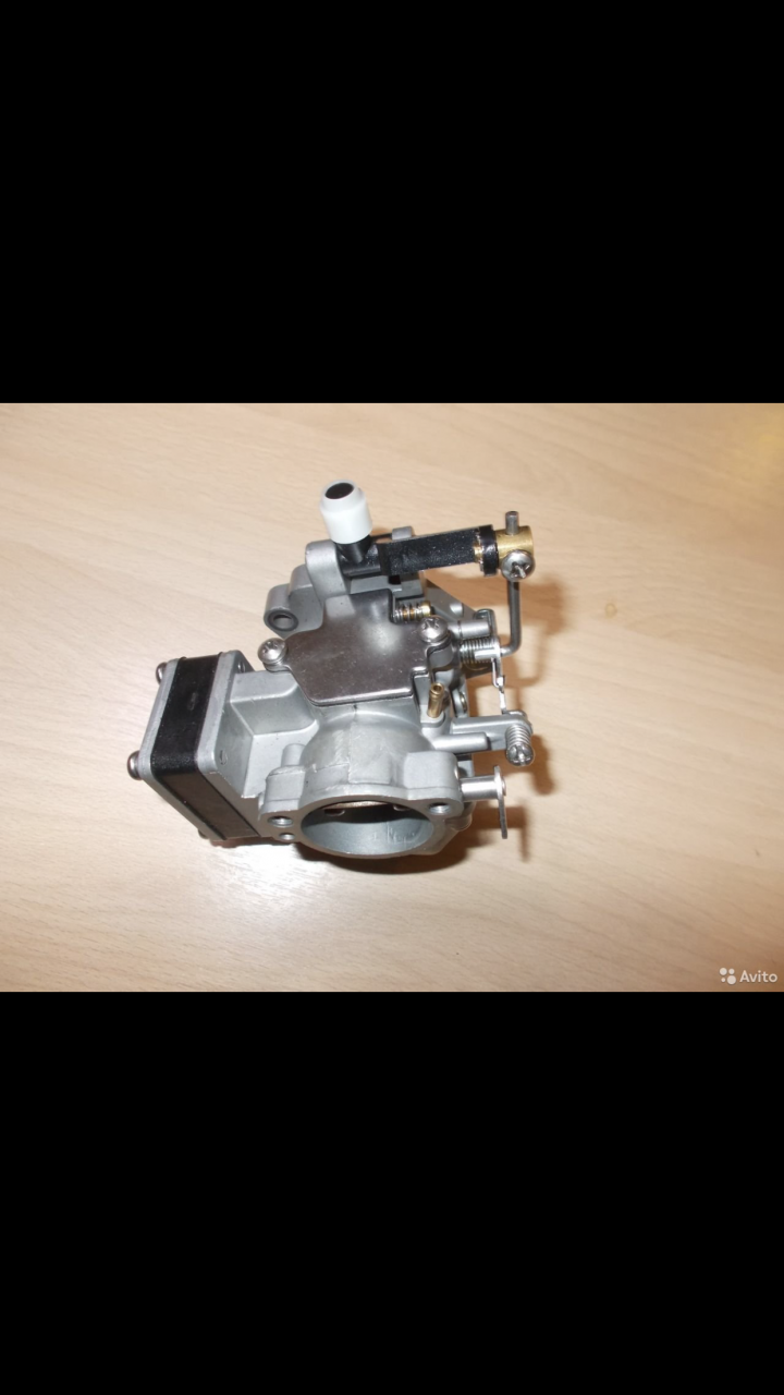

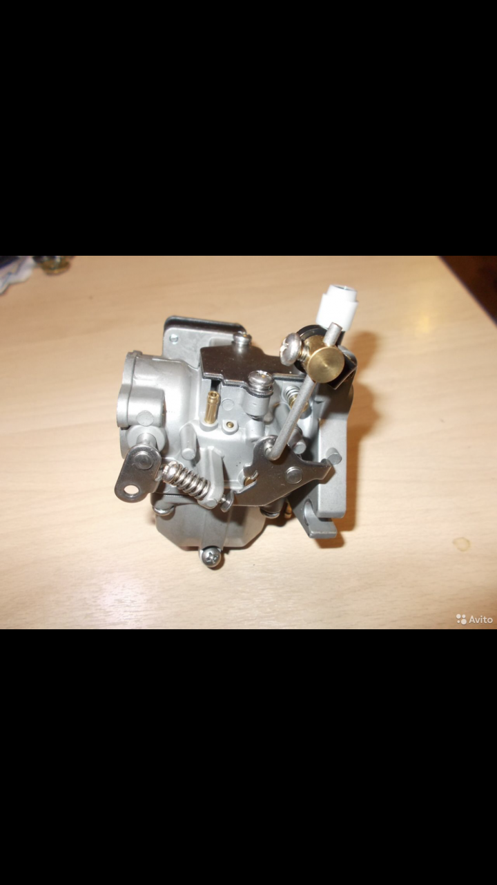

Доброго времени суток!
Подскажите, может кто сталкивался с таким чудом, копия Ямаха эндуро 8, достался мне!, думаю стоит ставить?!,
Перелопатил форум, нашёл только у одного человека, но как чего он не написал

Не сталкивался. Д дросселя 32 мм представляется большим.

Ну и традиционный в таких случаях вопрос-а зачем?Что хочешь этим добиться?Их каких только не ставили,в итоге пальму первенства все равно прочно держит родной карб.
Задолбал бензин в лодке((, насос вместе с Карбом!
Все понимаю, кто то городит карбюратор от мотоблока, кто то от альфы, кто от чего.. но никто не поставил карбюратор от лодочного мотора кроме сельвы., вот и спрашиваю.
