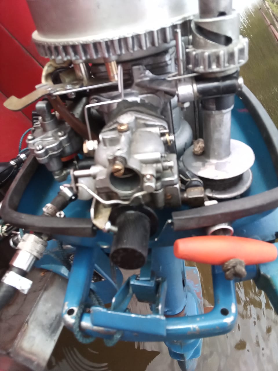

Антон_Ст
15.09.2018
17
Антон
НЕМАН 2
Ветерок 8

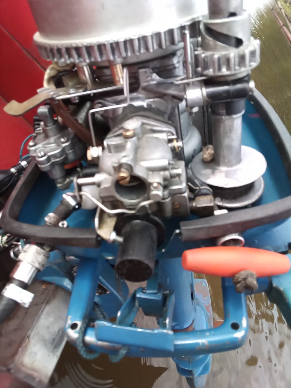

Бенз не проливаеся, Заводится норм, экономию не смотрел.. Пока обкатка.
Можно ручкой крутить на выгодный режим на разных оборотах.
И... Я посто пишу о своих переделка. Мне коменнирии не по делу не нужны и неинтересны

Кстати об этом карбюраторе давным давно еще Сашок33 писал. То еще г...... Может он вам не авторитет?
Антон_Ст
15.09.2018
17
Антон
НЕМАН 2
Ветерок 8

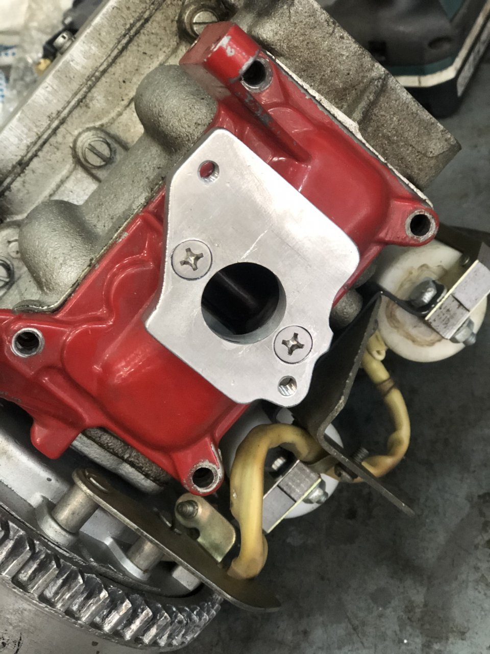

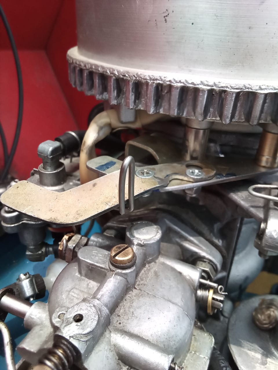

К вопросу низких оборотов.
Для меня это не самоцель. Это дополнение к устойчивой работы.
Кто, что говорит, надо обдумывать и проверять.
Я пока доволен.
Опыт покажет.
Проблема ещё, что достать или купить это карб сложно.
Я купил 4 штуки и прототип - на ебее...
Да, ещё я использю свечи ngk,...пока нравится.
Опять, обращу внимание и настаиваю на перенос карба вверх.
Реально уменьшает задание нижнего цилиндра.
На Москве этот канал загнут и длиннее

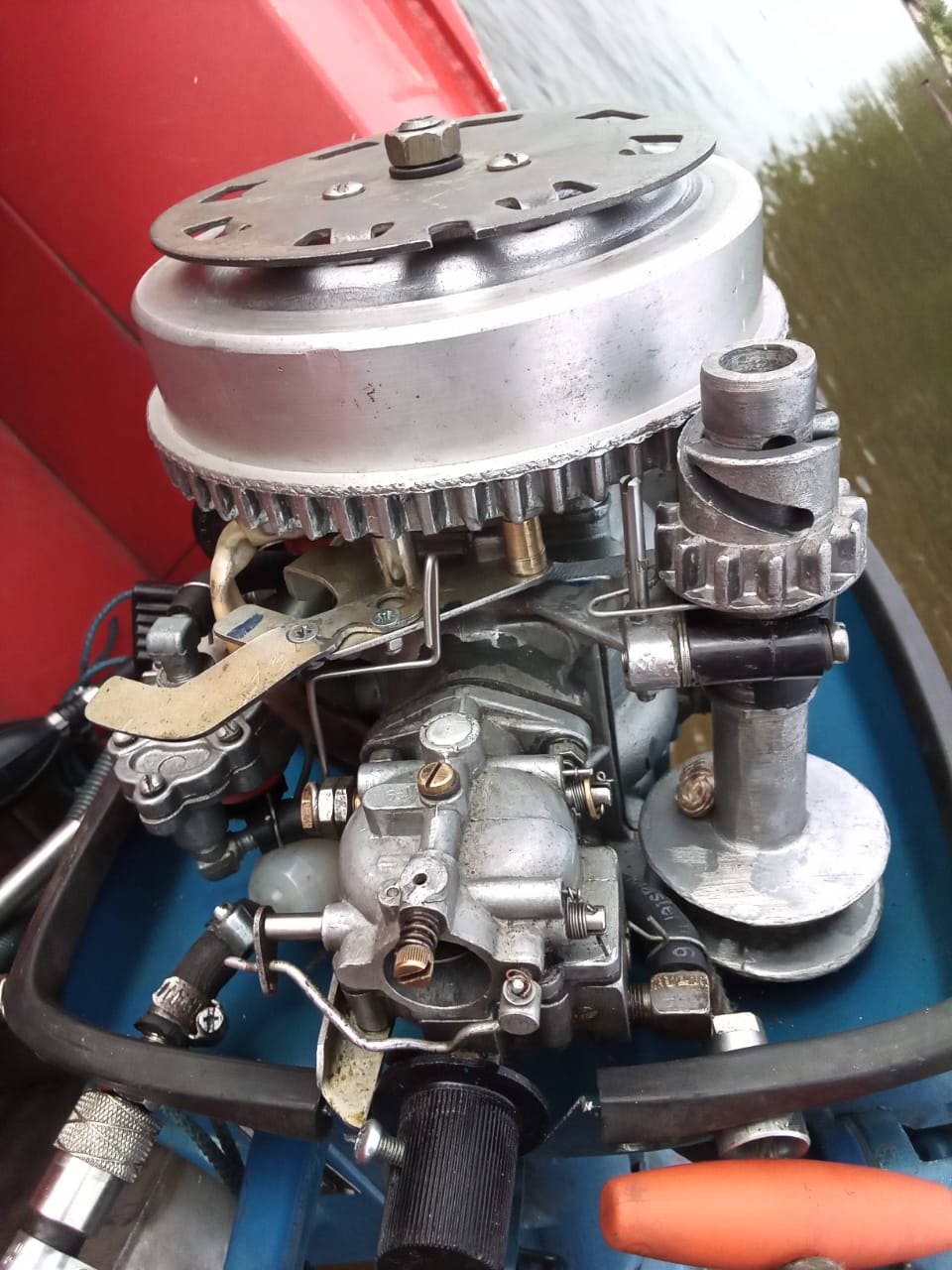

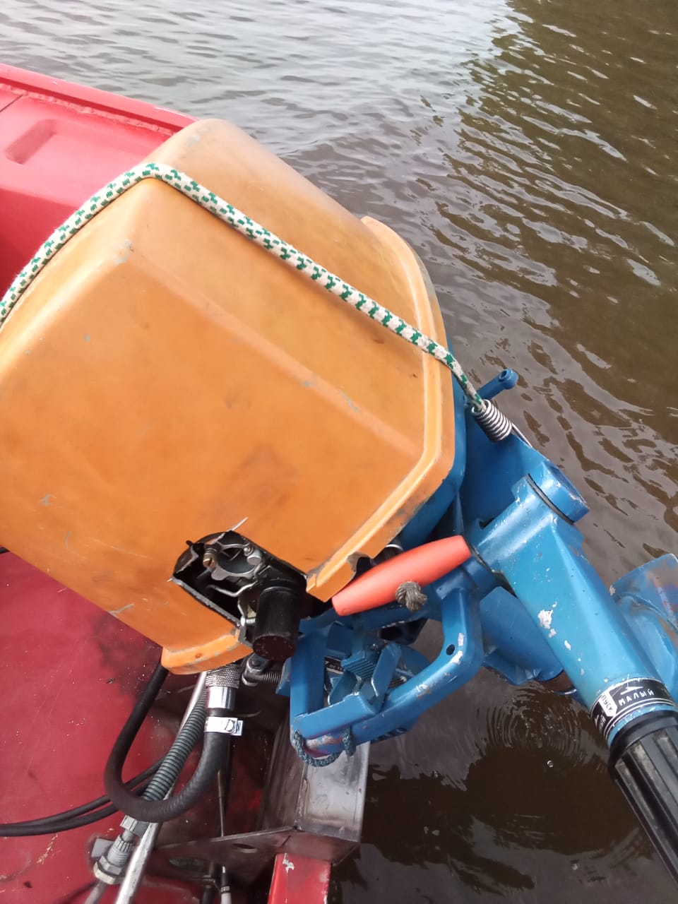

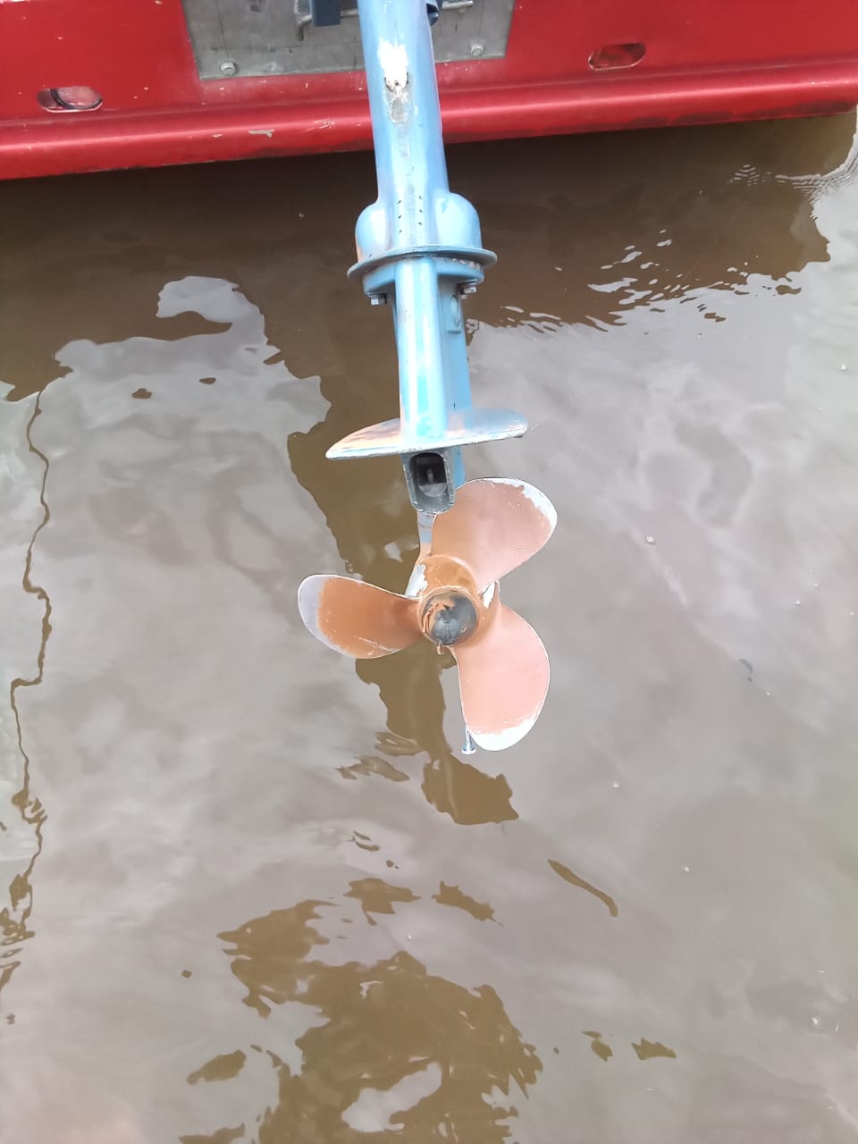

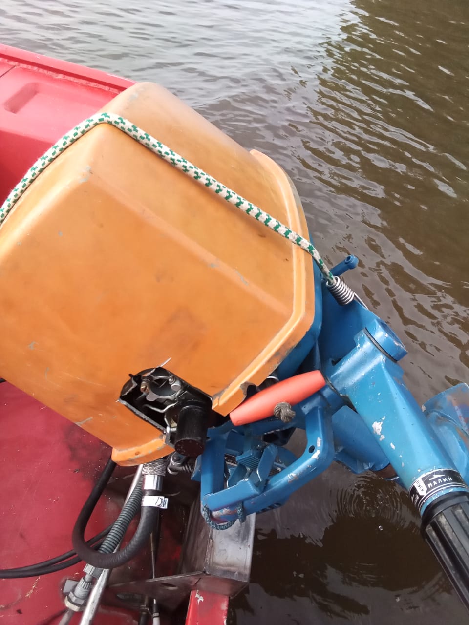

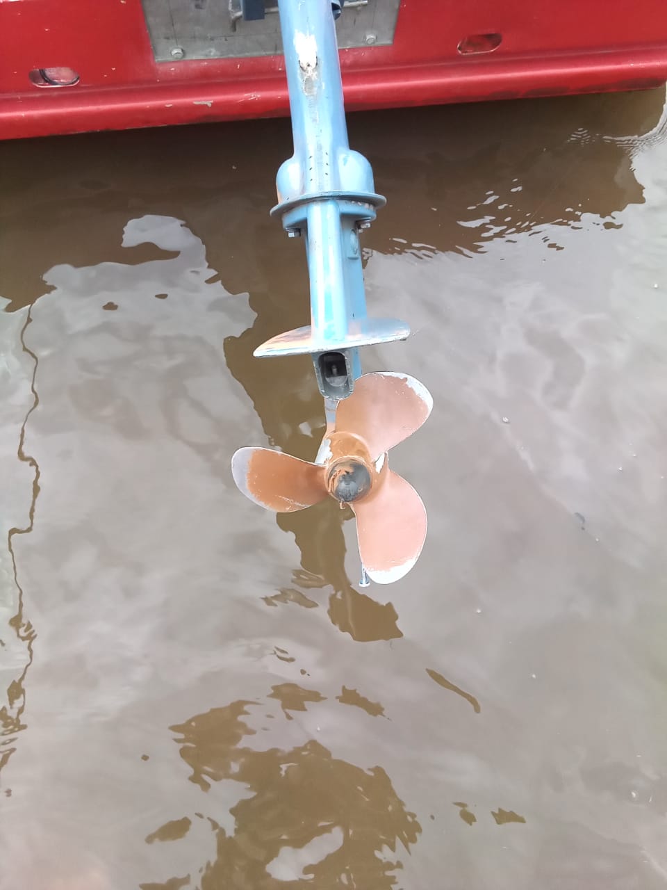

Ещё фото.
Доп поставка на рычаг газа и тп
С таким вот винтом Неман 2 выходит на глис с одним взрослым и дитем 10 лет (50кг)

Если на воде испытания прошел -имеет право на жизнь. :dedok

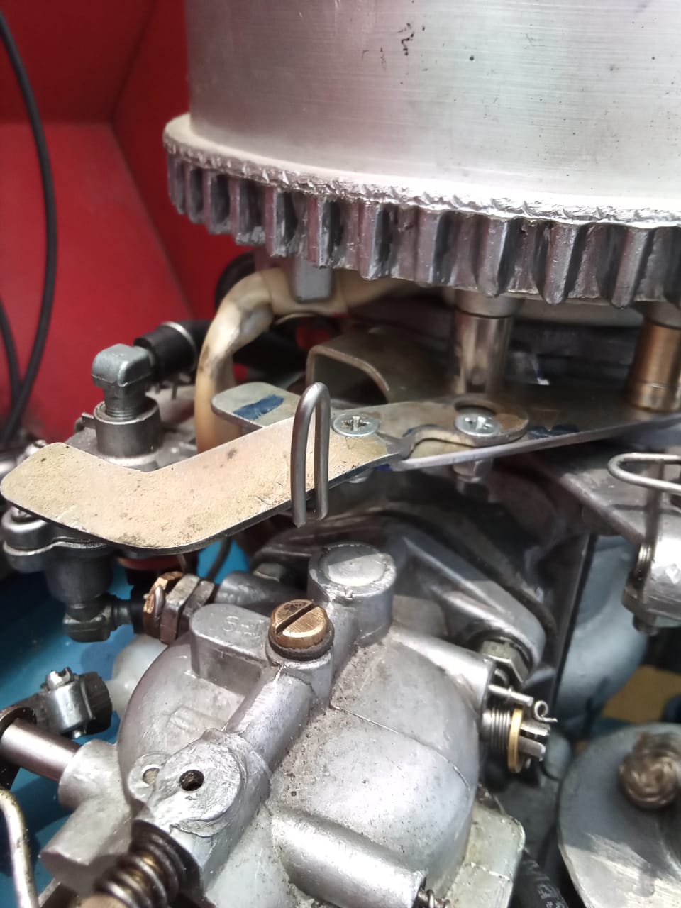

Продолжаю эксплуатацию ветерка с клм100...
Заводка простая, стабильно работает.
Регулировка гж на ходу иногда очень плиогает, особенно если возишь разный груз
Рекомендую, если кому не лень возиться

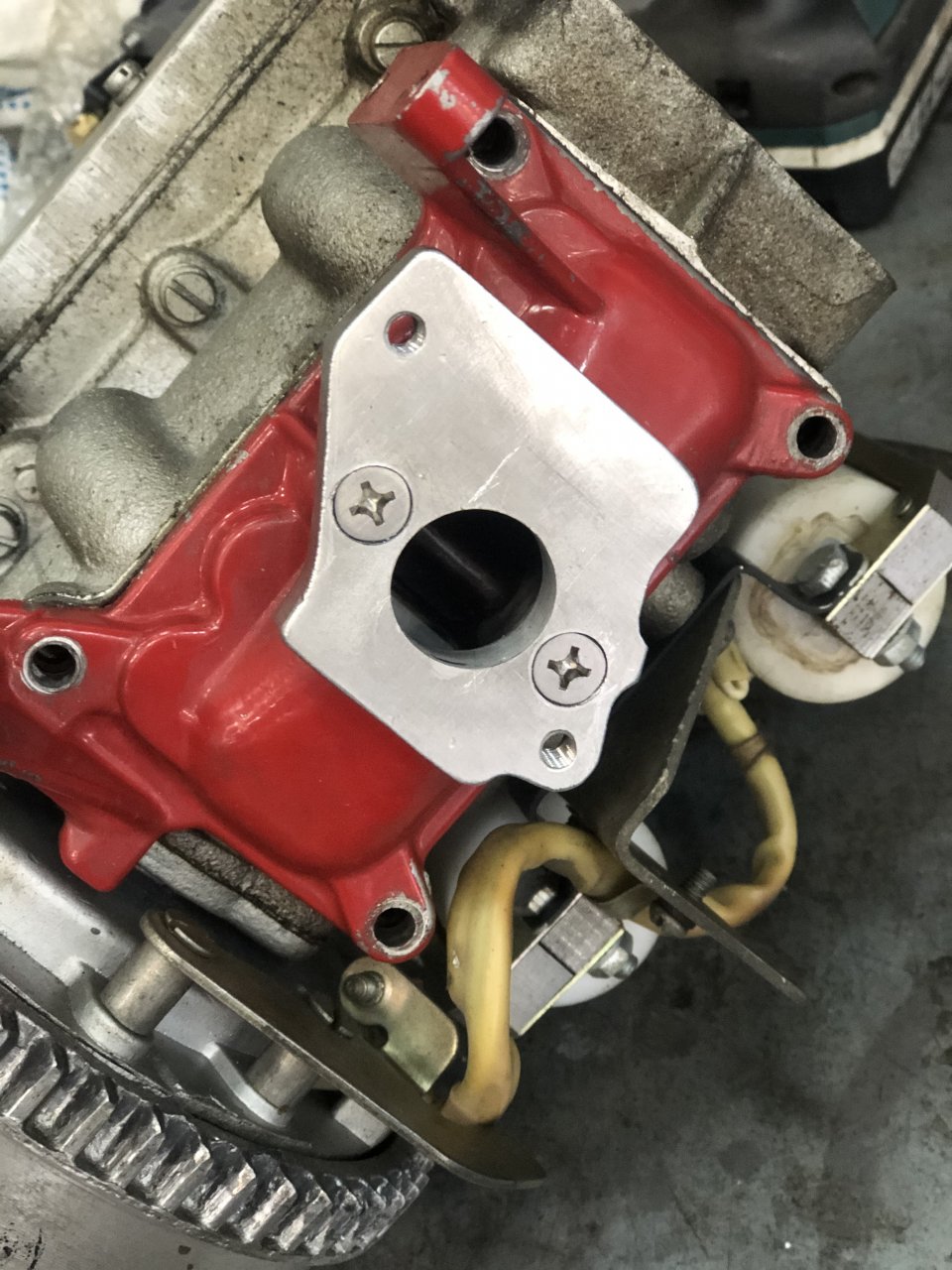

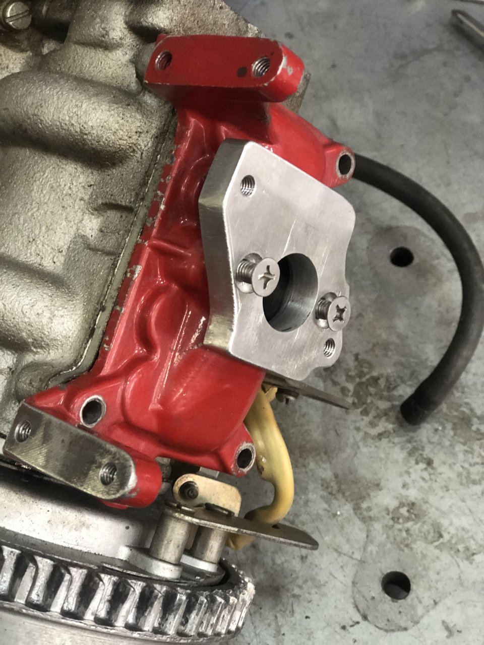

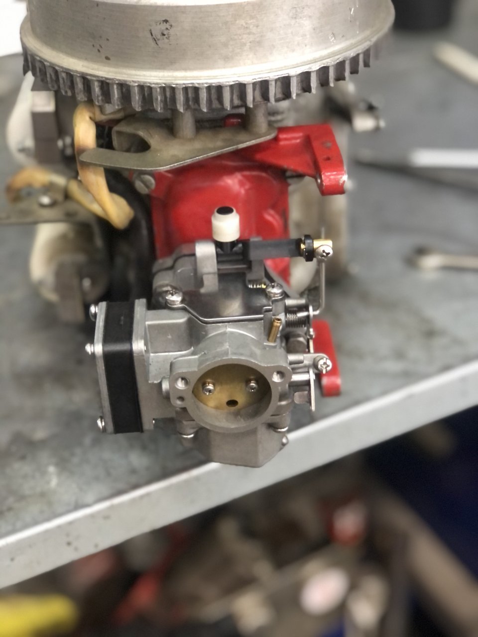

Temofey
27.03.2021
Артём
Ривьера
Ветерок8Э, Меркури

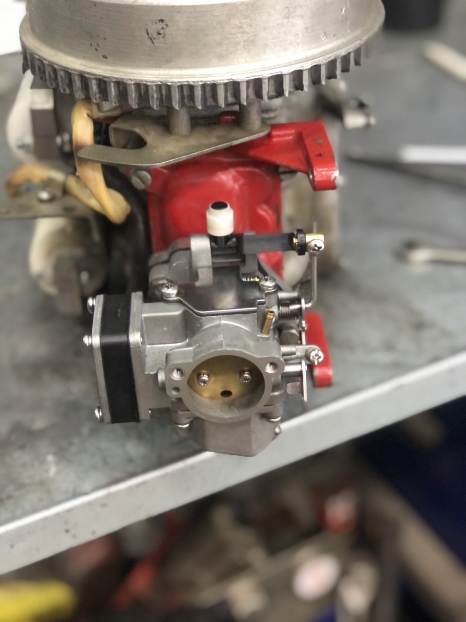

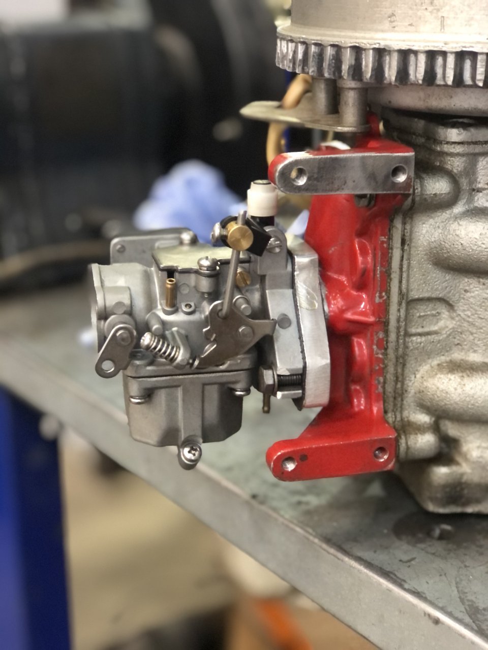

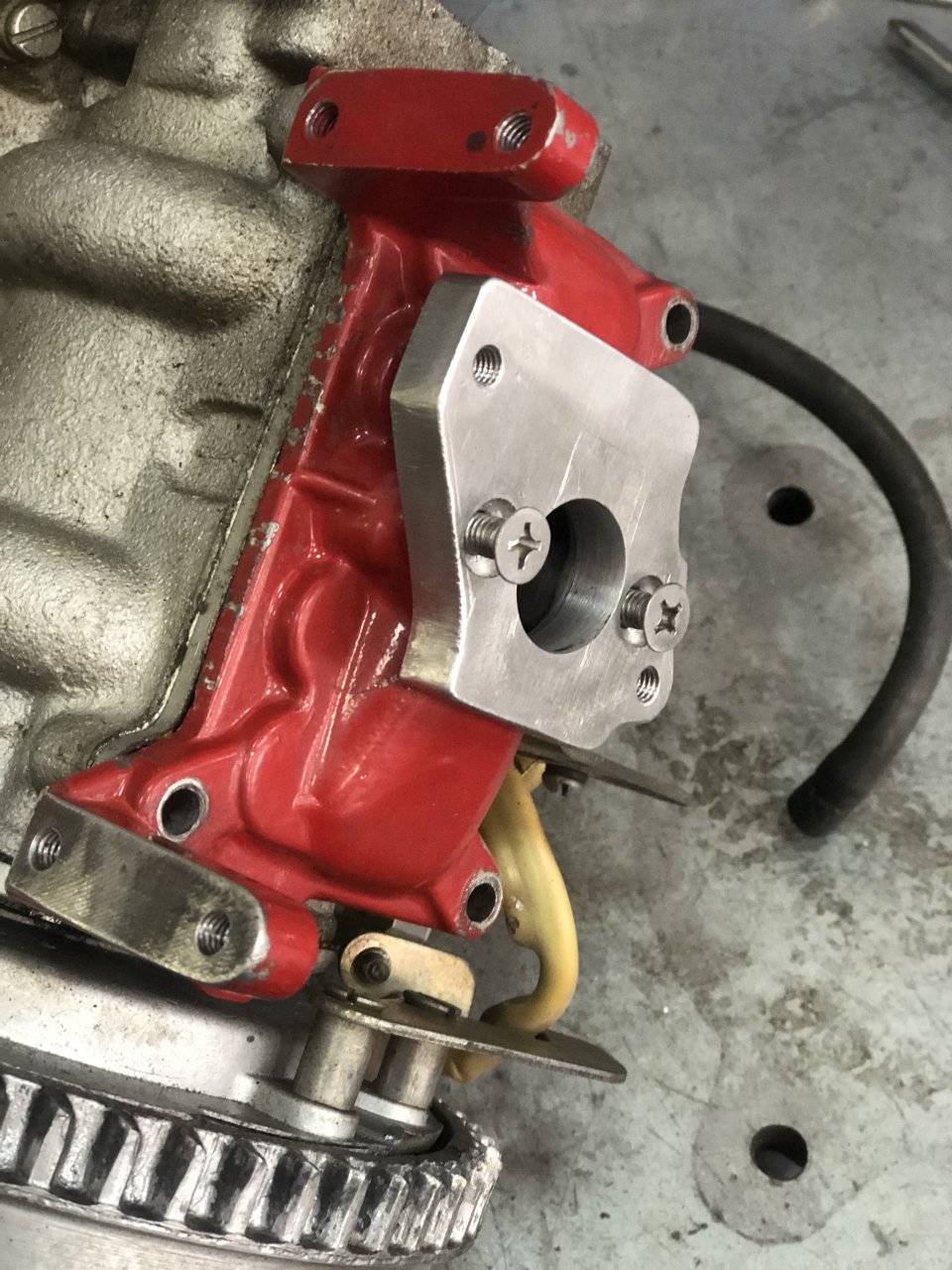

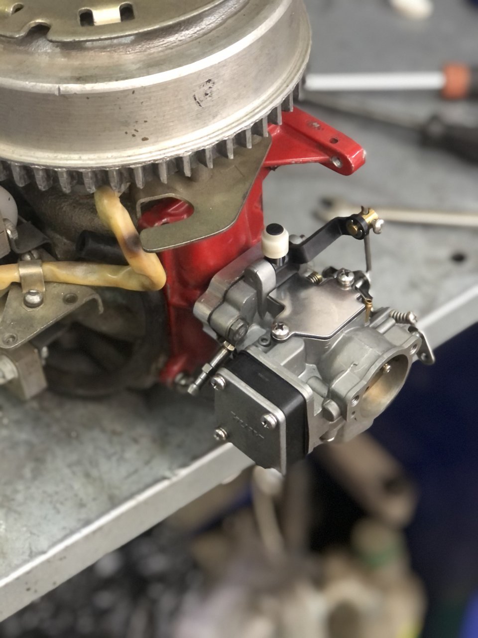

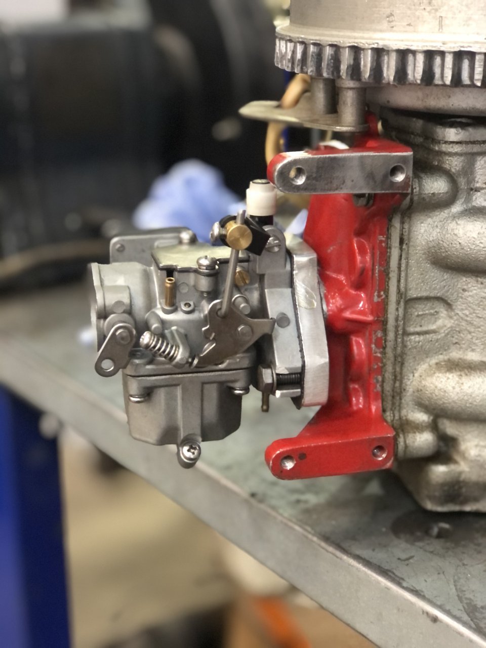

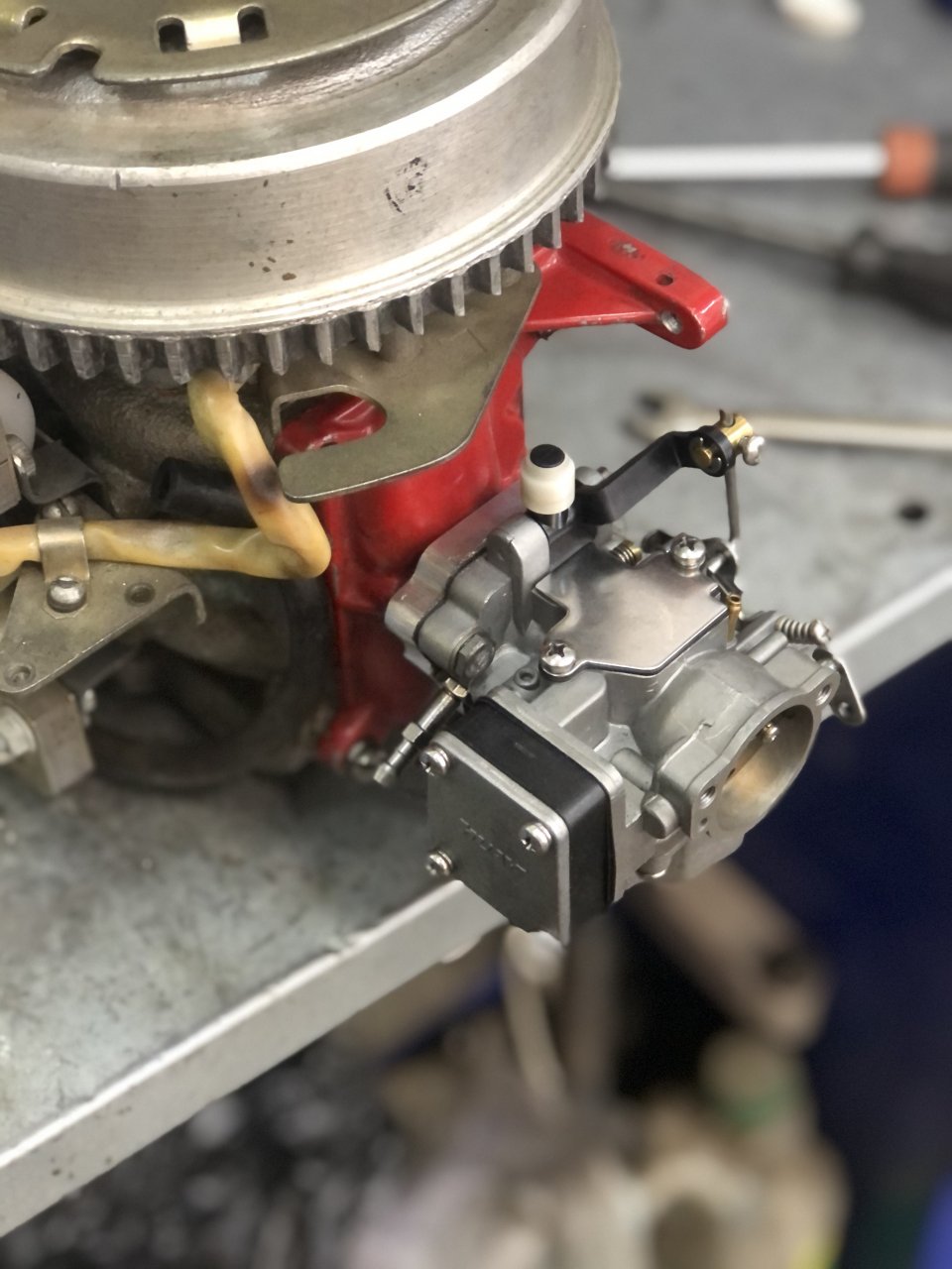

Вот что получилось!!
Теперь надо придумать привод заслонки и синхронизацию опережения!)

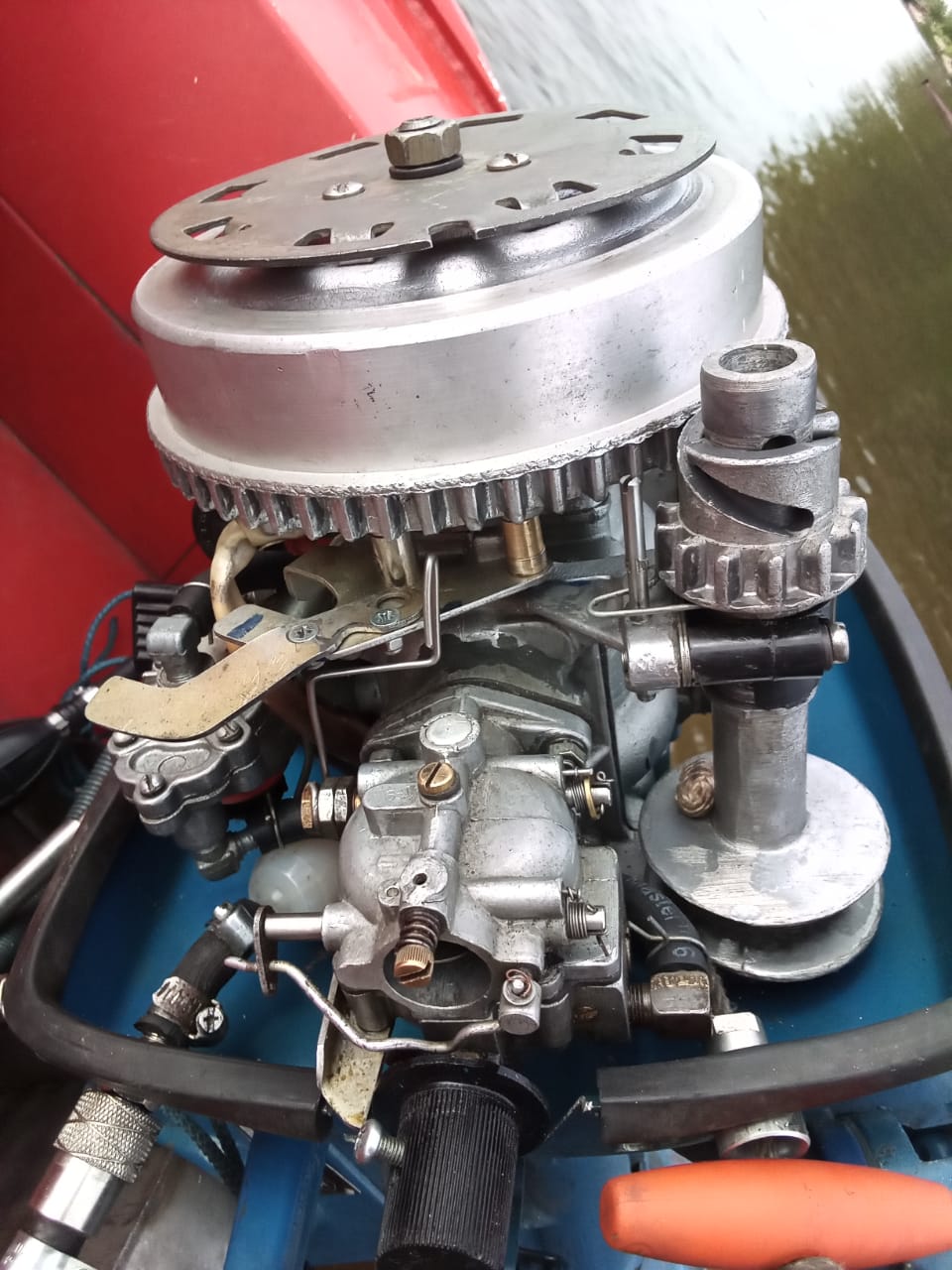

Всем добрый день. имею следующие вопросы по К33Б.
1. Обратил ещё внимание, когда чистил карбюратор, на такой момент.
Я взял леску, 1,2мм и ей проходил все отверстия. Когда чистил латунную трубочку внутри, которая выходит сбоку(воздушный канал для ХХ, я не смог её до конца просунуть. Мешала как бы внутренняя юбочка по периметру. Проволока 0.8 там проходила.
Так и должно быть или это инородные следы производства?
2.В поплавковой камере, где игла запирает, там какое должно быть проходное отверстие в диаметре? Видел в теме данные 1.2 мм, но не понял, это расточенное или сток.

Там явно меньше 0,8. Не надо туда проволокой лазить.
Проволока была как, калибровка, т.к. 1,2 леса не проходила в тот канал, а она прошла.
Вообще вопрос в целом вот в чём.
Ветерок не набирал мощность. Я занимался топливной, притирал поверхности, смотрел бензонасос с клапанами, менял шланги.
Обнаружил такую особенность: при закрытии воздушной заслонки именно со стороны этой латунной трубочки, наблюдаю стабильное повышение мощности двигателя. То есть смесь получается оптимальной. Если я открываю эту заслонку увеличивая количество воздуха, выворачивание ГТЖ ни к чему не приводит. Мне посоветовали поднять уровень топлива в поплавочной камере. Но у меня есть предположение, что пропускная способность подающего отверстия в поплавочную камеру - недостаточная, т.к. я проверял уровень в ней и он равен 17 мм. Спишу погрешности на эту проверку и не буду утверждать, что она была идеальной.
Так вот. мне и интересно. Почему прикрывая именно эту трубочку я получаю стабильную смесь и какой диаметр входного отверстия в поплавочную камеру.
Перво наперво, снимите карбюратор и притрите плоскость прилегания к крышке клапанов.

Мотор так ведет себя на холостых,или на весь газ тоже? на глист выход какой?Давно и с чего такая беда появилась?
Мотор лежал 30 лет после обкатки отцом. Был вручен мне в этом году. Проверена помпа (родная в отличном состоянии). Поменял масло в редукторе. Притёр иглу. Поехал в отпуск, нас с семьёй отвезли на остров. Лодка выходила слабо на глисс. можно сказать переходной режим в 20 км.ч. После работы с топливной добился примерно 24. Но когда случайно прикрыл заслонку, пошёл 29.
На холостом ходе отлично отрегулировался. включаю передачу без рывка и добавления газа и он не глохнет. Можно тролить без промлем (хотя мне это совсем не интересно:).

Нет, при настройке ГТЖ есть отличная реакция. Я добиваюсь сбалансированной работы. То есть бедная и богатая смесь проявляет себя. Но когда я прикрываю заслонку со стороны воздушного канала ХХ, вот тогда резкая прибавка мощности (смесь становится правильной). Согласен , что может и подсос воздуха может быть, но так же и не хватка топлива.
Ты прикрываешь отверстие компенсационной тормозящей истечение топлива из системы хх тогда,когда она не нужна-на среднем и мах газу.Если вытащить латунную трубку,там обнаружится маленькое дросселирующее отверстие.Трубка лишь выполняет роль защитного экрана от мусора.Так вот,возьми вставь в эту трубку кусок зубочистки и вытащи ее.Будь аккуратен,бывает вставлена очень плотно...Когда вытащищь,посмотри,не рассверлено ли это отверстие до диаметра,ну или почти защитной трубки.Хз.мож кто лазил и рассверлил,бывают такие моменты.У тебя очень похоже на поступление слишком много воздуха в систему хх мимо регулировочного винта.Этот воздух сильно беднит состав смеси на хх,а ветер очень чуствителен к правильному ее составу.
Пы сы-Если в момент становления груши твердой в диффузоре в этой трубке появляется топливо и оно стоит и не истекает-значит в поплавковую не лазь,у тебя с уровнем все хорошо...
