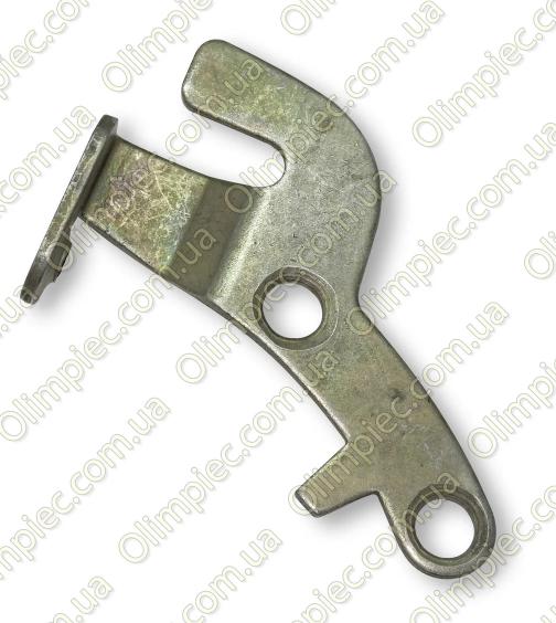

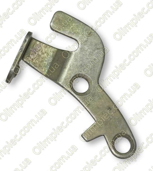

Есть и другие схемы. На том же ветре с карбом К491 идёт другая пластина управления дросселем. И там скорее наоборот. Сначала полное открытие дросселя. А потом изменение УОЗ. Я думаю выбор схемы управления зависит от схемы продувки мотора.
Вот заводская пластина. Другой не встречал.

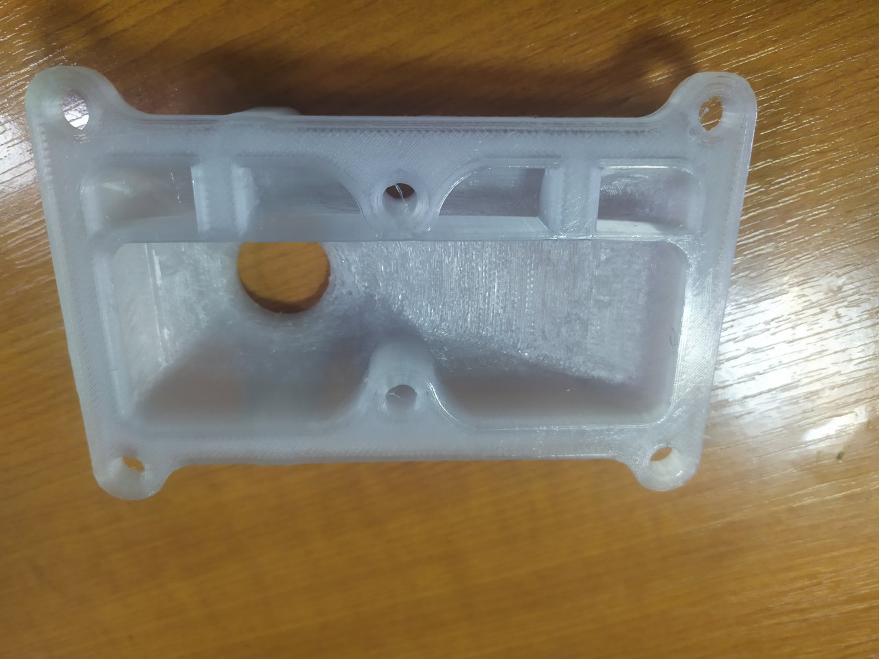

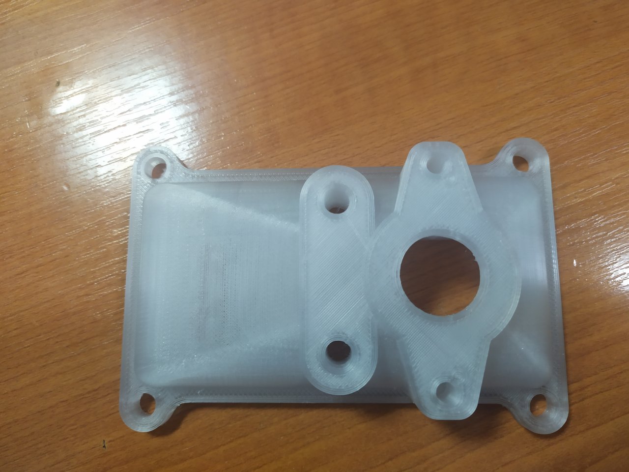

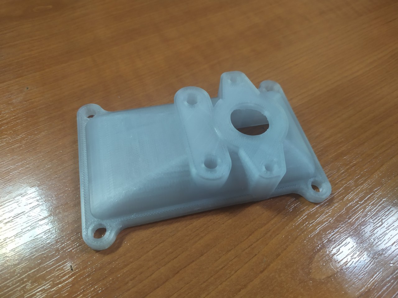

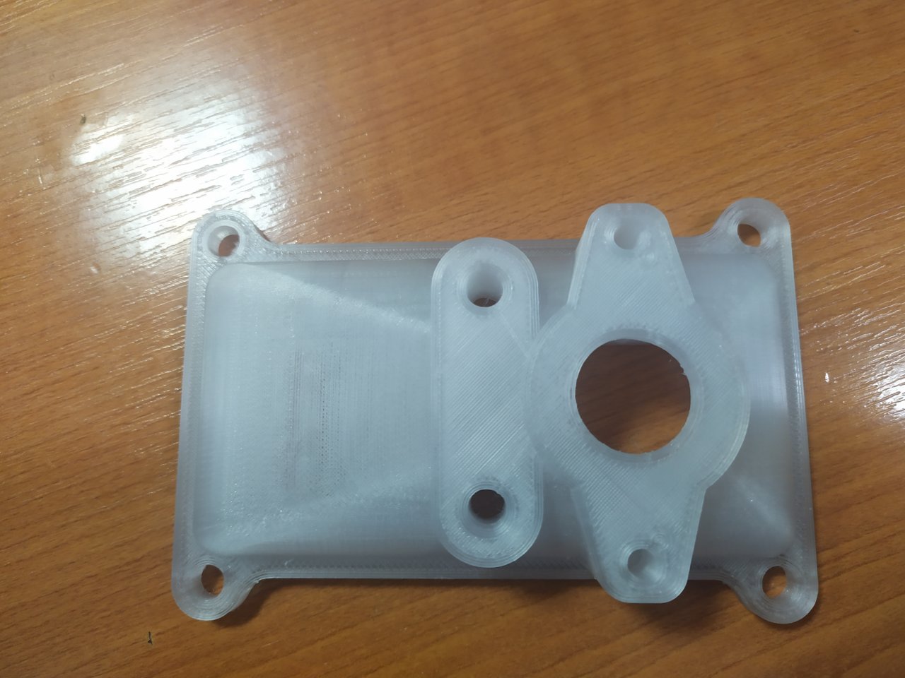

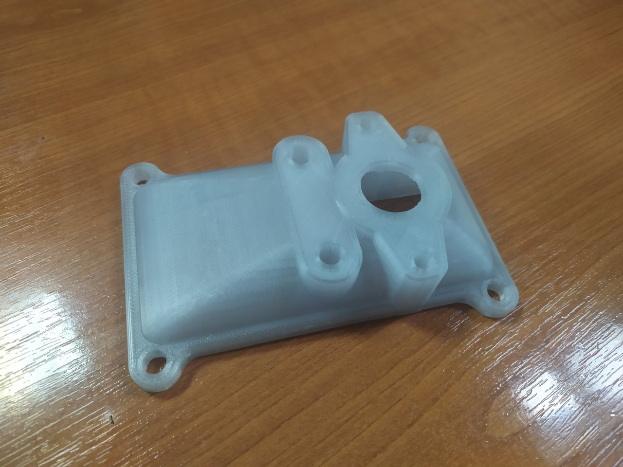

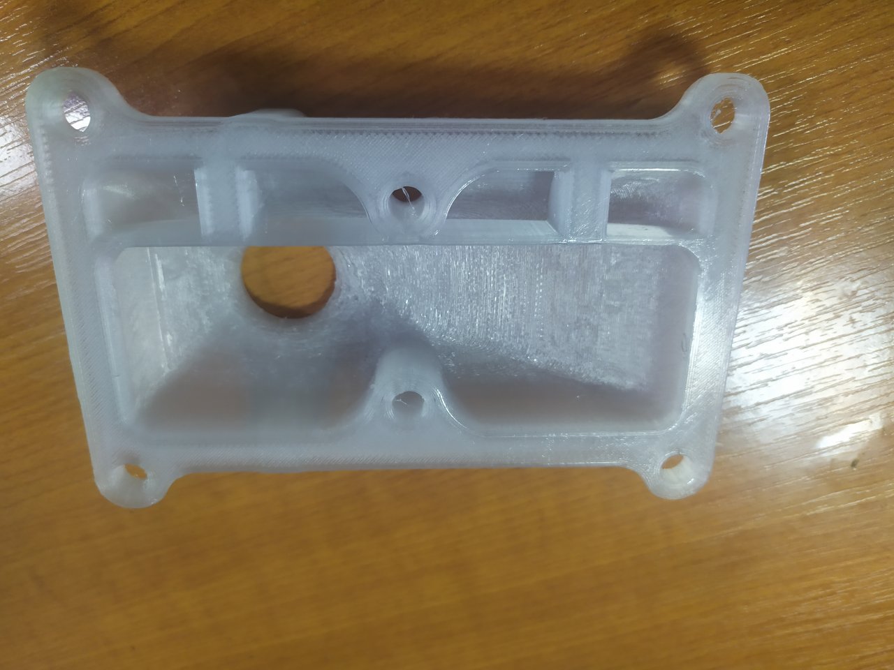

Собственно напечатал коллектор. Пластик крепкий. Немного надо подкупить внутреннюю поверхность. Цена вопроса 300 грн из ударопрочного пластика. Изделием доволен. Буду ставить.
Сайдекс
02.04.2019
337
Гуково
Хантер 330Л
Ветерок 12
Зачётно получилось, как заводская! Ждём отзывов об испытании!
Отлично.теперь дело за кетаекарбом...
