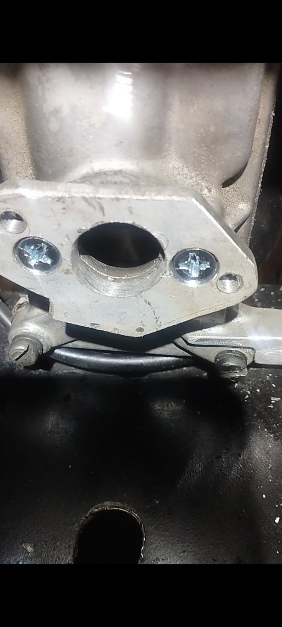

Есть фото как что переделывать? И от какого мотоблока?

Карбюратор двигателя мотоблока 173F-177F , на валберрис 10 дол.в эквиваленте. Жиклер главный рассверливаем до 1.25мм, съёмный жиклер холостого хода 0,4 мм. из алюминия простенькая переходная пластинка.

В
266118
от фото проставки под карбюратор мотоблока
