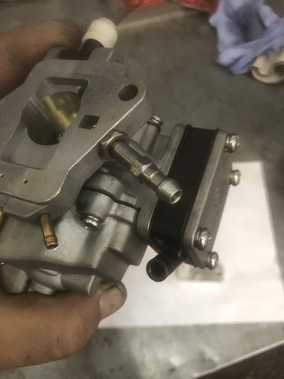

Задолбал бензин в лодке((, насос вместе с Карбом!
Все понимаю, кто то городит карбюратор от мотоблока, кто то от альфы, кто от чего.. но никто не поставил карбюратор от лодочного мотора кроме сельвы., вот и спрашиваю.
Основная причина тяжести установки таких карбов-мозгоеб-во с фланцами.у ветровской крышки слишком мало мяса.

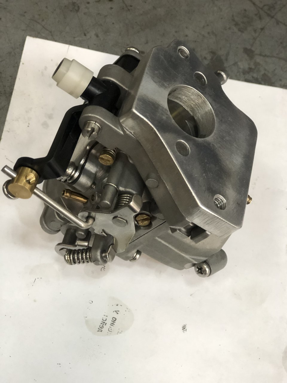

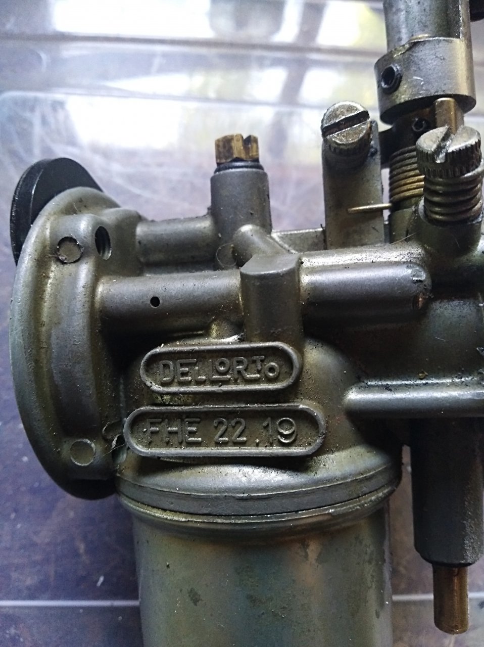

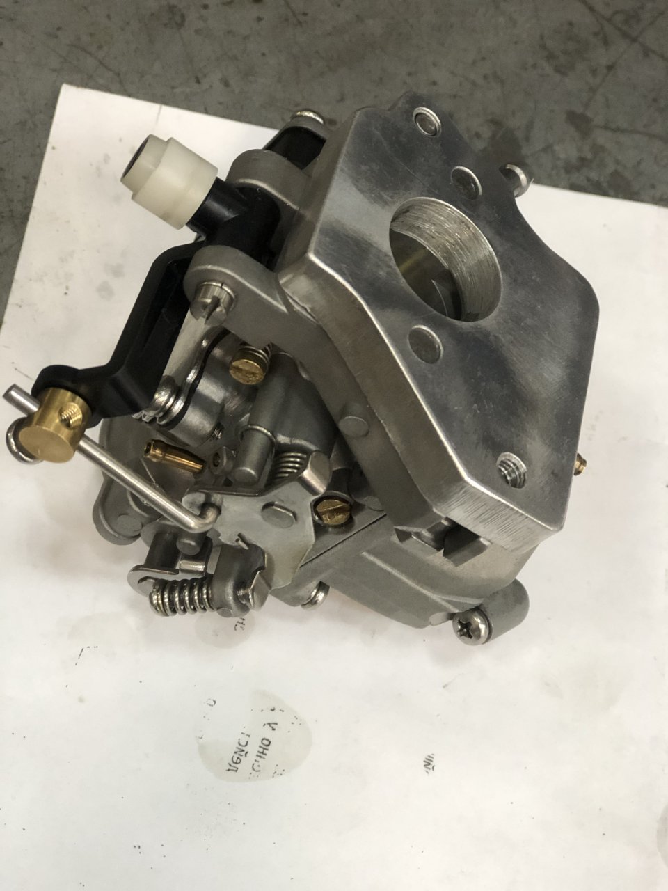

Доброго времени суток!
Подскажите, может кто сталкивался с таким чудом, копия Ямаха эндуро 8, достался мне!, думаю стоит ставить?!,
Перелопатил форум, нашёл только у одного человека, но как чего он не написал
ВЕЩЬ!!! причем старая версия - с поводком

Вот и я так думаю!! Просто хотелось услышать отзыв от человека который реально поставил и эксплуатирует!
Карбюратор АГОНЬ! один друг поставил - звук совсем другой стал и низа появились. - если он тут появится- сам расскажет и видео есть :)

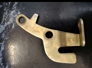

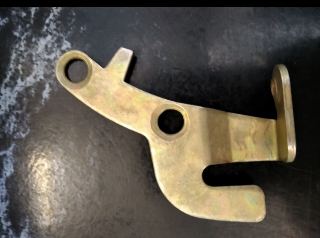

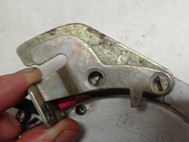

При переходе на К49 привод дросселя так же нужно менять? Судя по фото он сильно отличается от к33.
sgb
22.01.2018
318
160
Гродно
Геннадий
ЯНТАРЬ-2, КАЗАНКА М, ПРОГРЕСС-2 были. СТЕЛС-315 теперь.
МОСКВА-12,5 и 30, ВИХРЬ-20 и 30, НЕПТУН-23 были. ВЕТЕРОК-8Мм остаётся по сей день.
Сам К49 не устанавливал (не нашёл), но читал, что нужно.

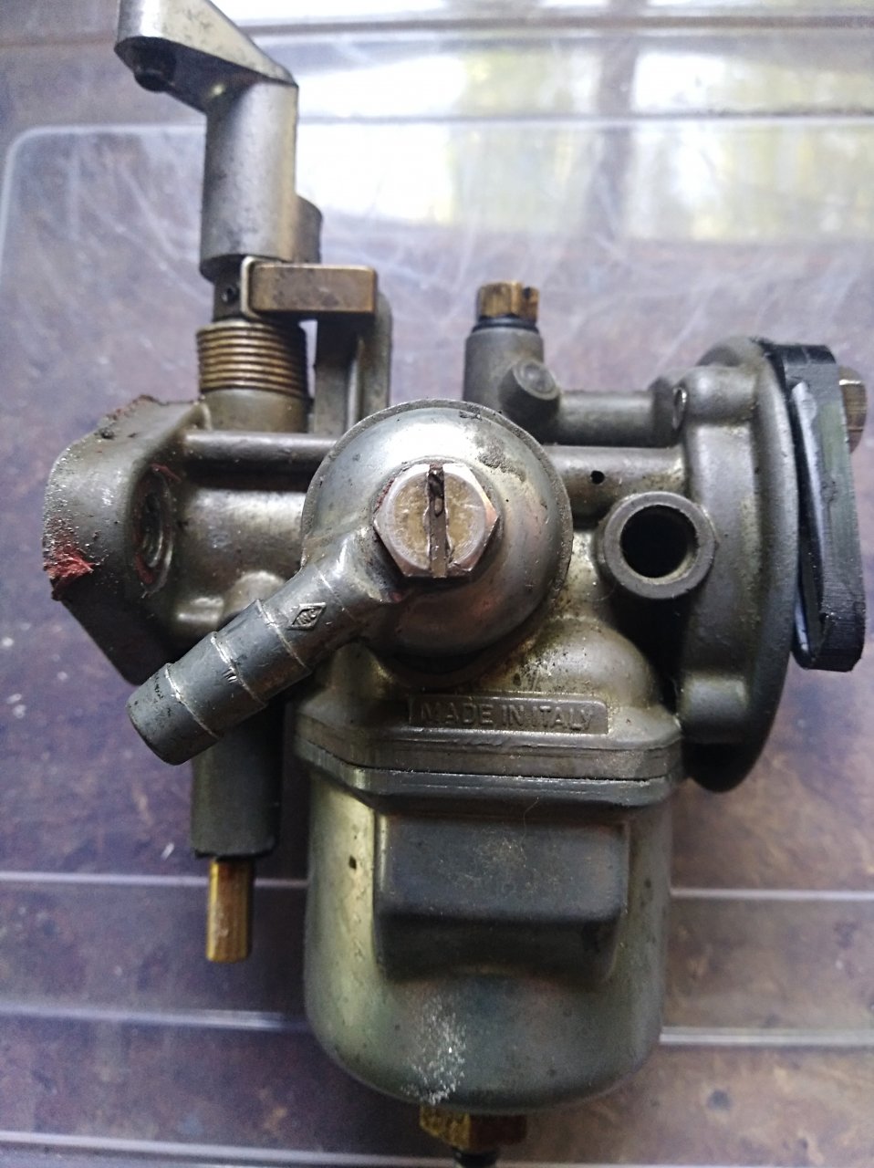

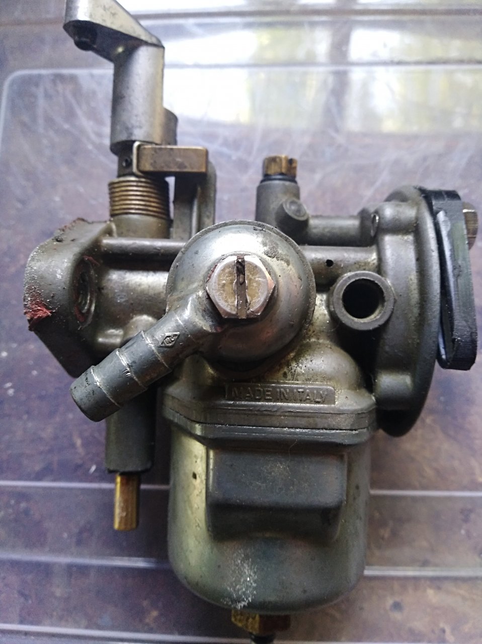

Достался от Сельвы10 вот такой. Но он очень большой и крепеж не совпадает.
Получил сегодня привод для К49 он сильно отличается от 33го.

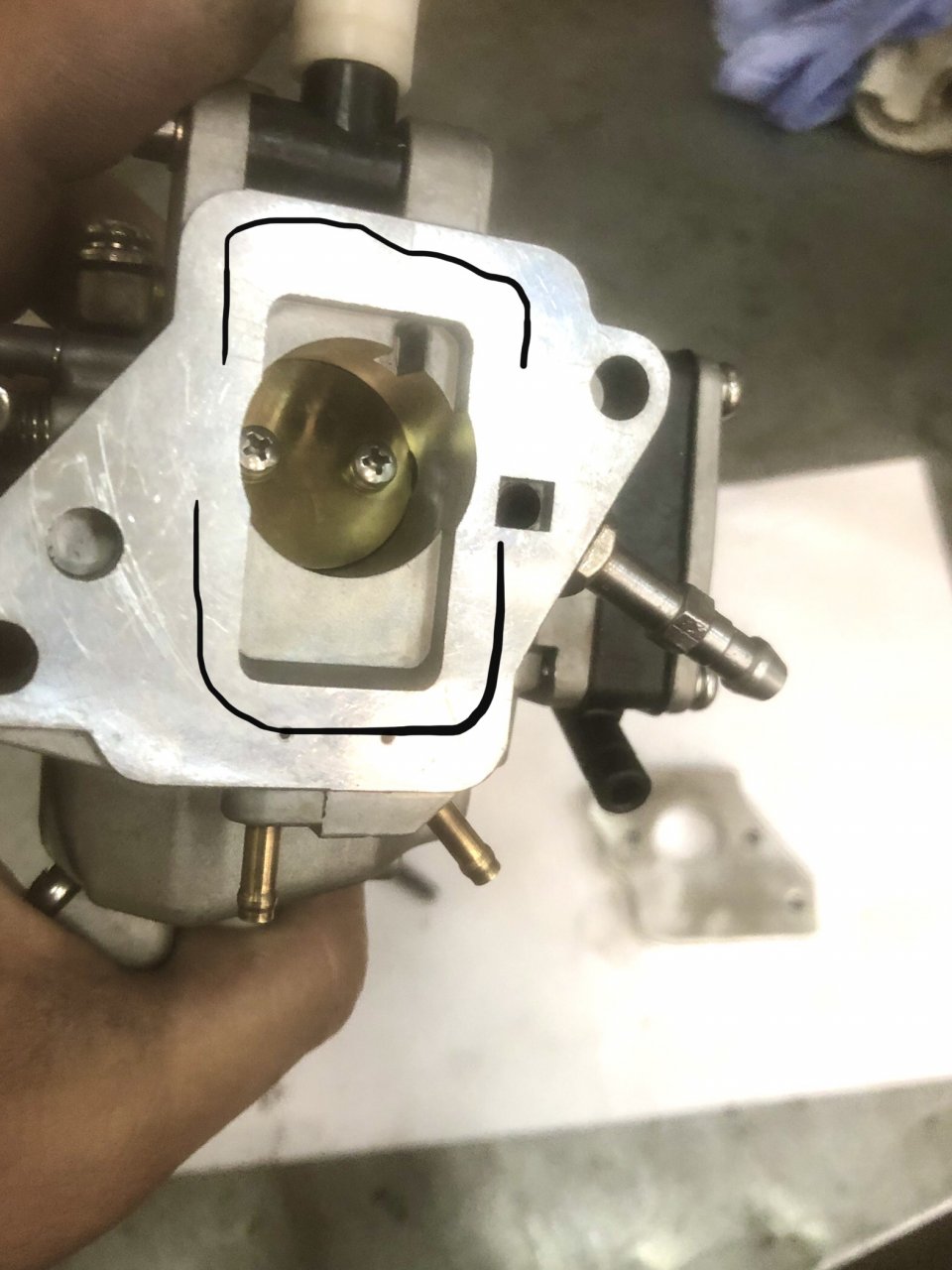

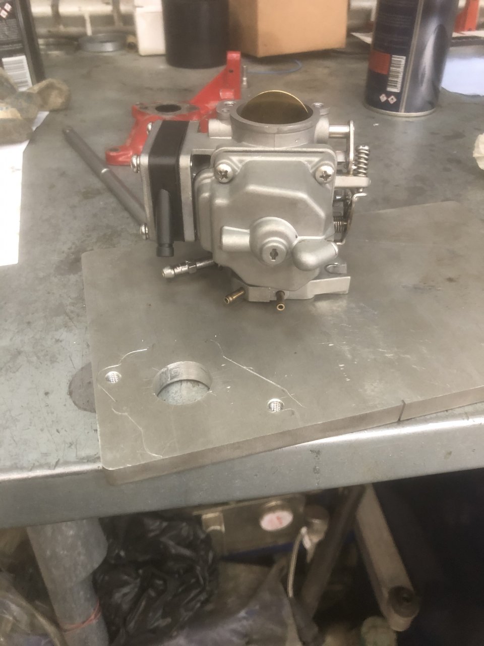

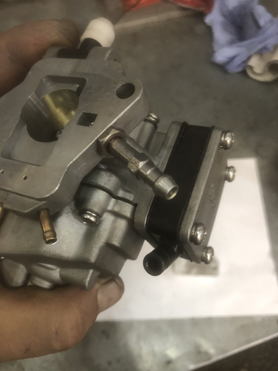

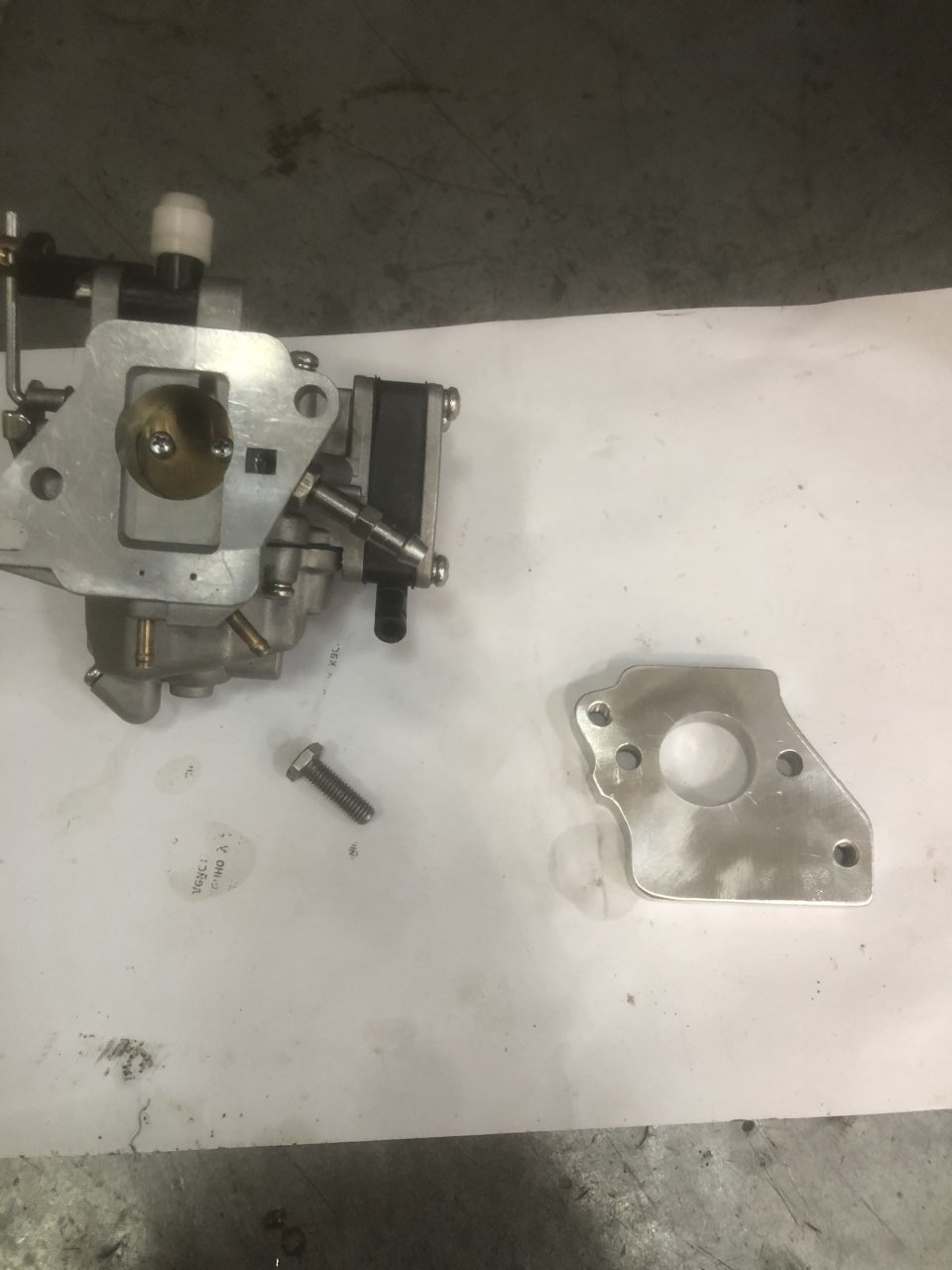

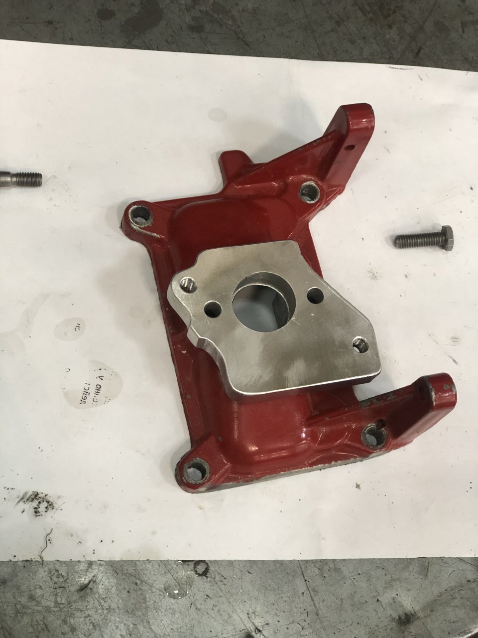

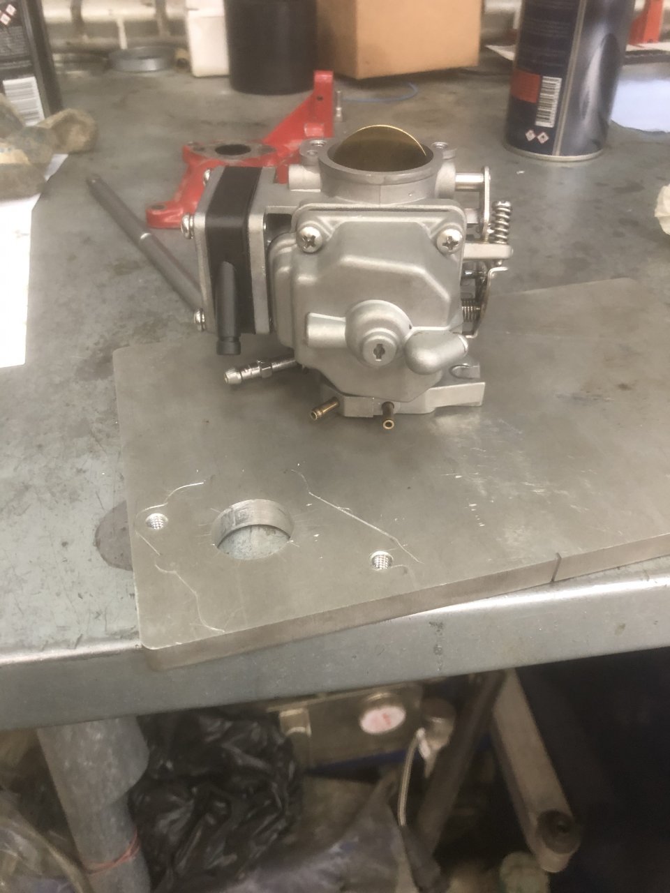

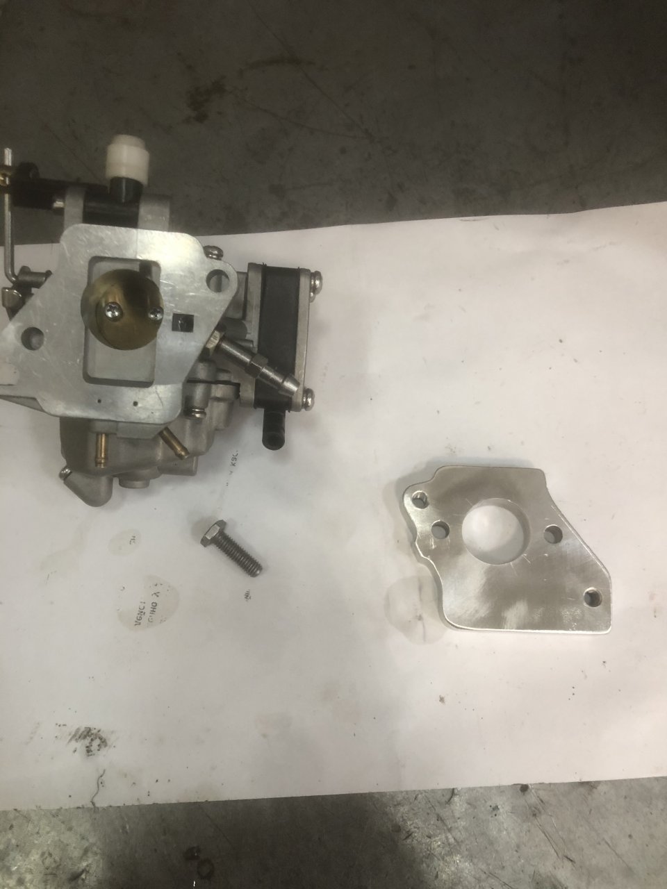

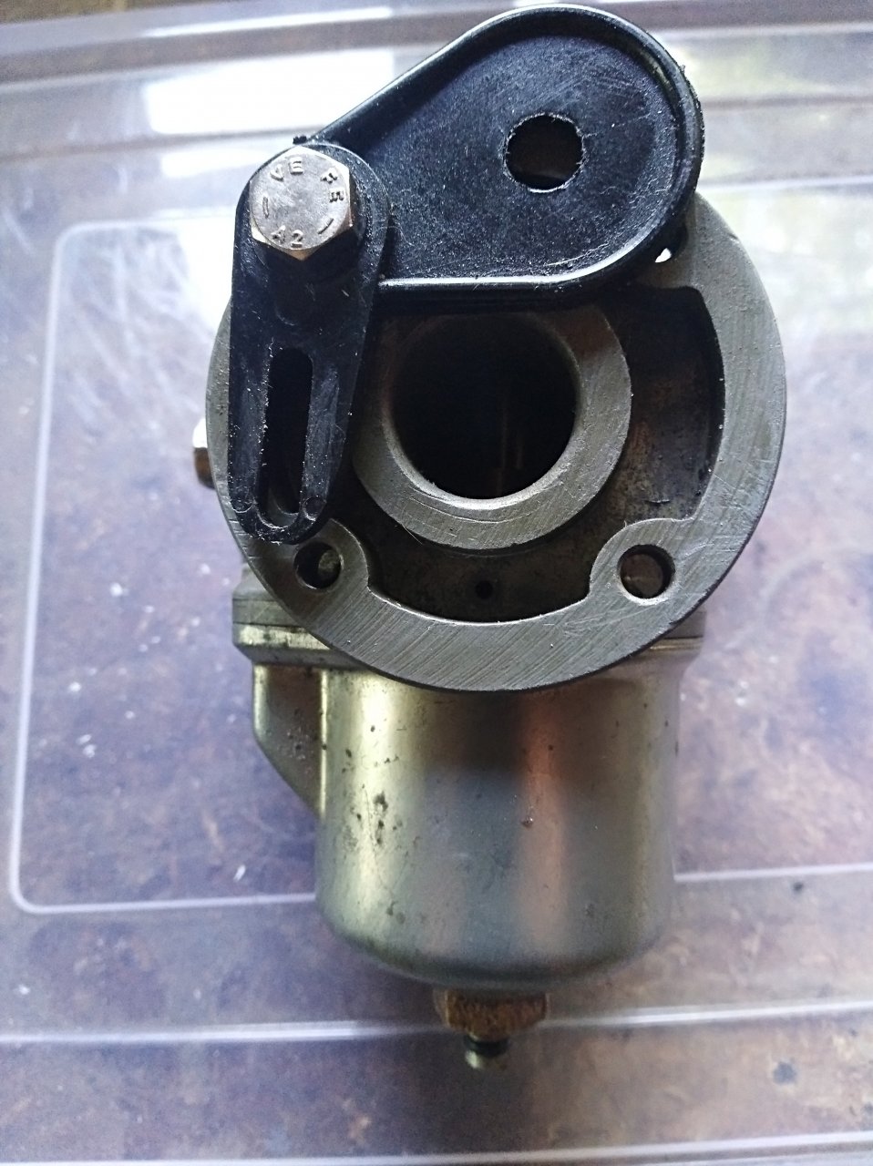

Начал городить карб, сегодня изготовил проставку, правда материал удалось найти только 10 мм толщиной)), в карбюраторе вывел штуцер под вакуум!
Temofey
27.03.2021
Артём
Ривьера
Ветерок8Э, Меркури

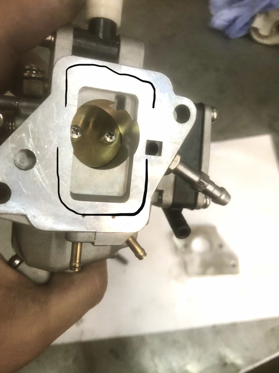

Но есть один момент, стоит ли делать такую же форму в проставке и коллекторе?, я так понимаю это сделано для правильного распределения смеси, альфовские карбы, для их правильной работы, приходится смещать вверх. Или попробовать как есть)
elovik
19.11.2020
117
96
Бобруйск
ПВХ 370
ветер 8.12
Пробуй как есть. Будет заливать нижний цилиндр на холостых, увеличишь окно а потом перенесешь вверх изменением проставки. С установкой не родных карбов эксперименты неизбежны.
