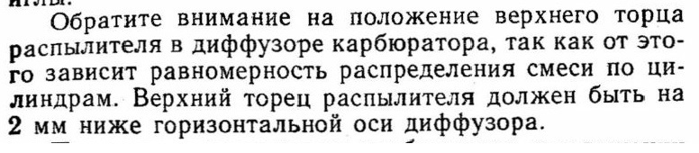

Потому, что недопонимаете функцию распылителя в диффузоре карбюратора. Кстати, о ней писал Фишбейн в инструкции к Ветеркам. (Очень хорошая инструкция!). Он указывает:
204316

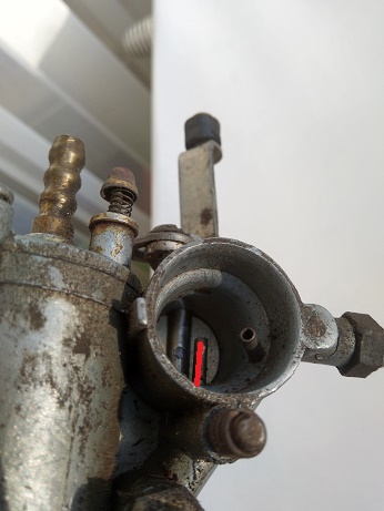

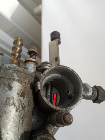

Чтобы понимал, что такое распылитель - вот фото (распылитель помечен красным):
204317
Как уже писал ранее, у меня после регулировки высоты его расположения цвет свечей НЕ ОТЛИЧАЕТСЯ!

Прикольные тута прения... один выкладывает видео про положение распылителя в диффузоре,что он должен быть ниже на 2мм!!! и это якобы влияет на РАВНОМЕРНОЕ распределение смеси(и это правильно!:good:) а другой просит поднять карб аж на 2см:shock::shock::shock::lol::lol:ВВЕРХ! Экспериментаторы блин...:popcorn
