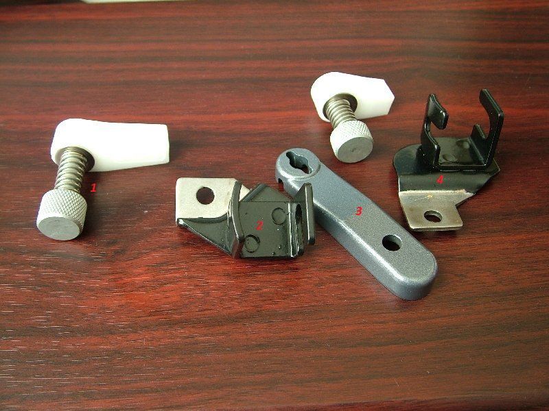

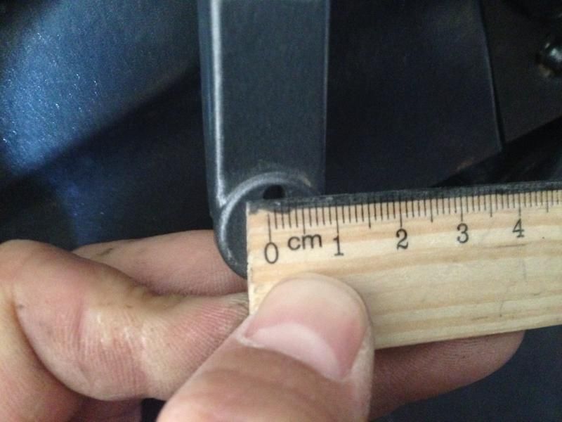

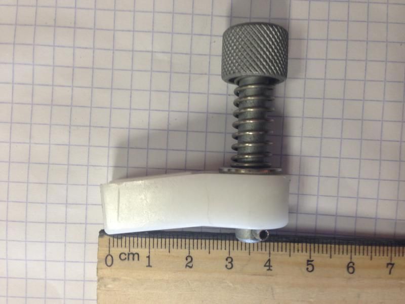

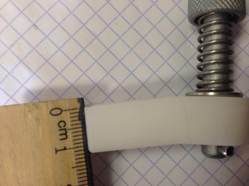

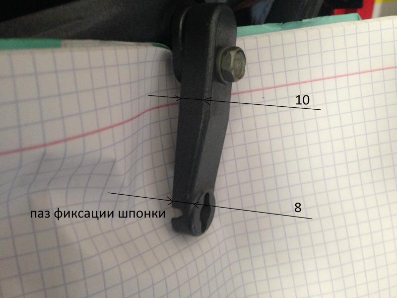

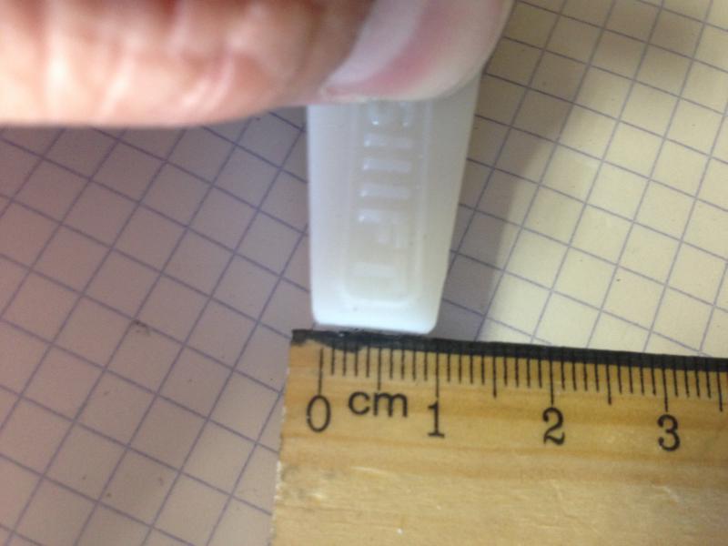

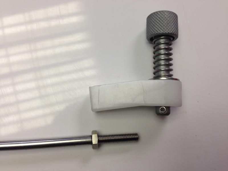

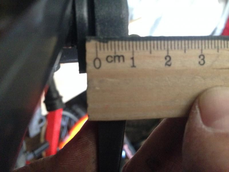

интересуют размеры может может кто замерить
особенно 1 и 3 позиции

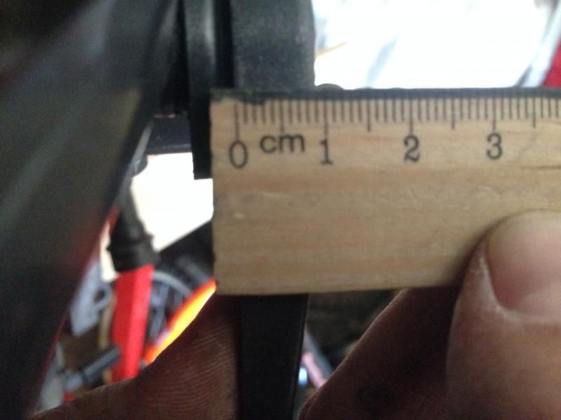

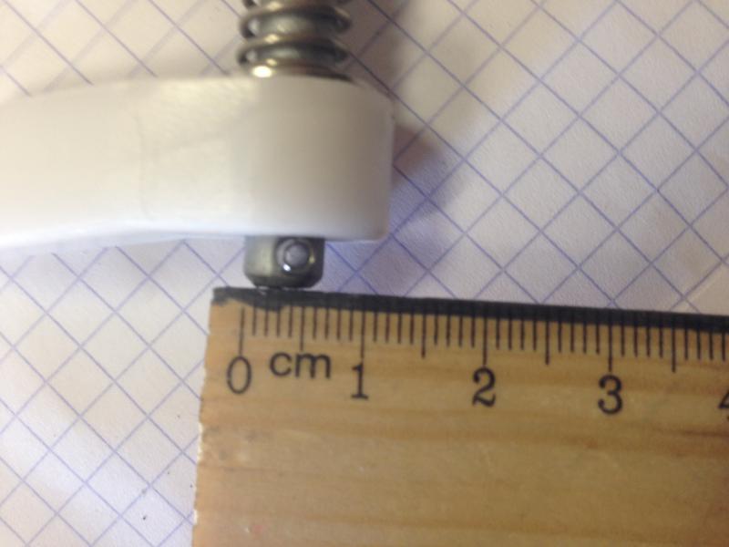

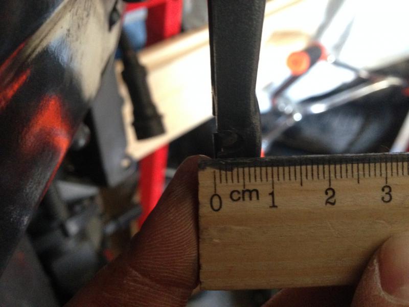

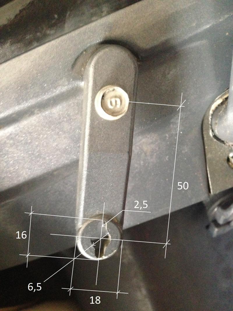

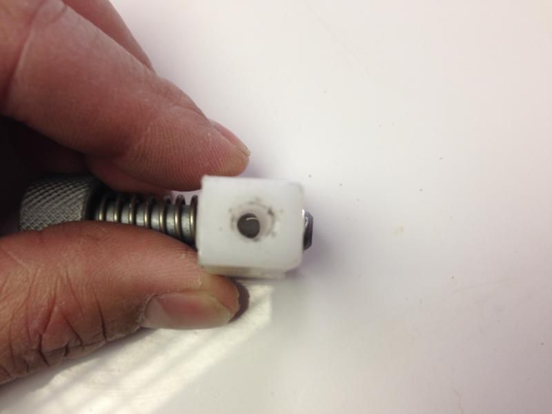

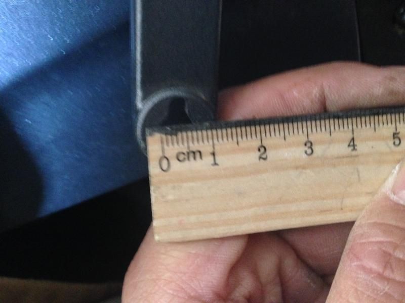

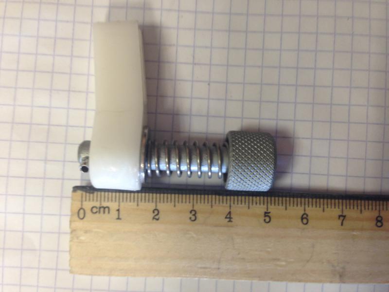

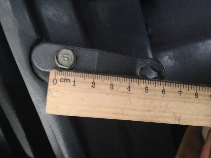

Ну если надоело смотреть, можно и так.
хотел фото с iphone из гаража выложить, потом доехал до дома, размеры проставил, на фото искажения за счёт угла съёмки, что непонятно переспроси пересниму размер.
Эту деталь вполне реально из пластины сделать. Вместо фиксатора шпонки два "насёра" от электросварки. Подойдет болт М6, вместо шпонки можно "самоконтряшку" завернуть.

спасибо огромное завтра начну делать!!!!

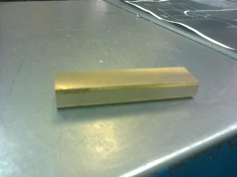

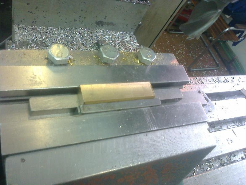

накладную пластину(газ/реверс) буду делать из латуни
Coonar
25.09.2014
687
556
Руслан

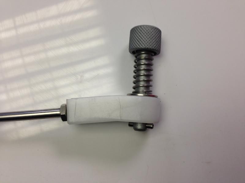

Вполне достойный материал, в некотором отношении даже лучше, деталь №1 из латуни тоже имеет право быть (часть из пластика).

пластик тоже исключаю будет тоже латунь

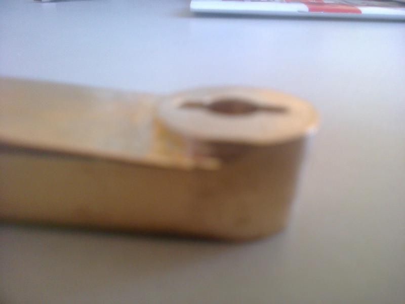

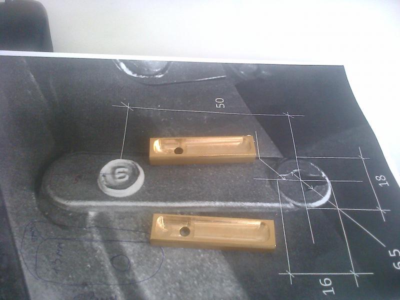

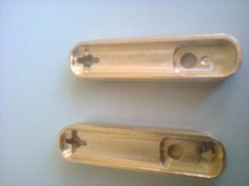

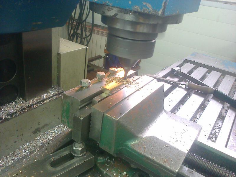

сегодня выдалось время для работки фрезеру :)

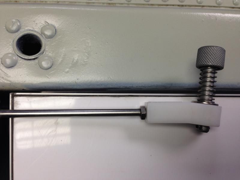

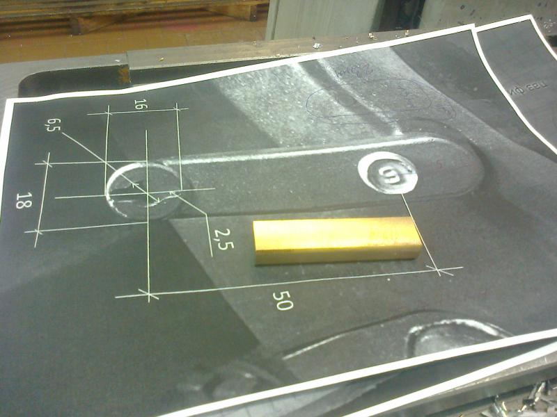

Что интересненькое, но непонятное, как троса крепить, видимо это только часть плана.

это же ещё заготовка!
вихрь30
20.07.2010
215
Красноярск
Ден
Ямаха 30

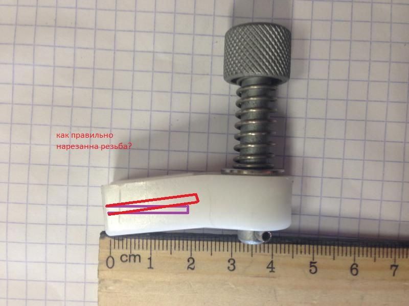

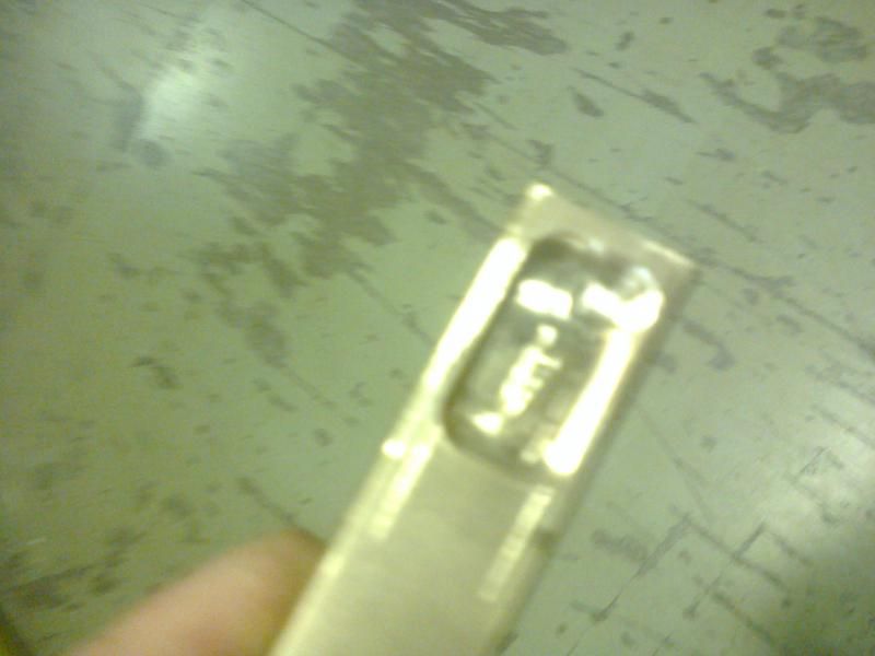

резьба прямая или по заготовке?

Утром через гараж проеду, гляну, если кто раньше не выложит.

я так понял там на сквозь резьба до винта
Coonar
25.09.2014
687
556
Руслан
вихрь30 сказал(а):
спс
Именно, наверное что бы не забивалась.

Yamaha F-40 BETL
в оригинальных не насквозь.
Coonar
25.09.2014
687
556
Руслан
Мотор в полной комплектации брал. наконечники оригинал, может от года выпуска зависит.

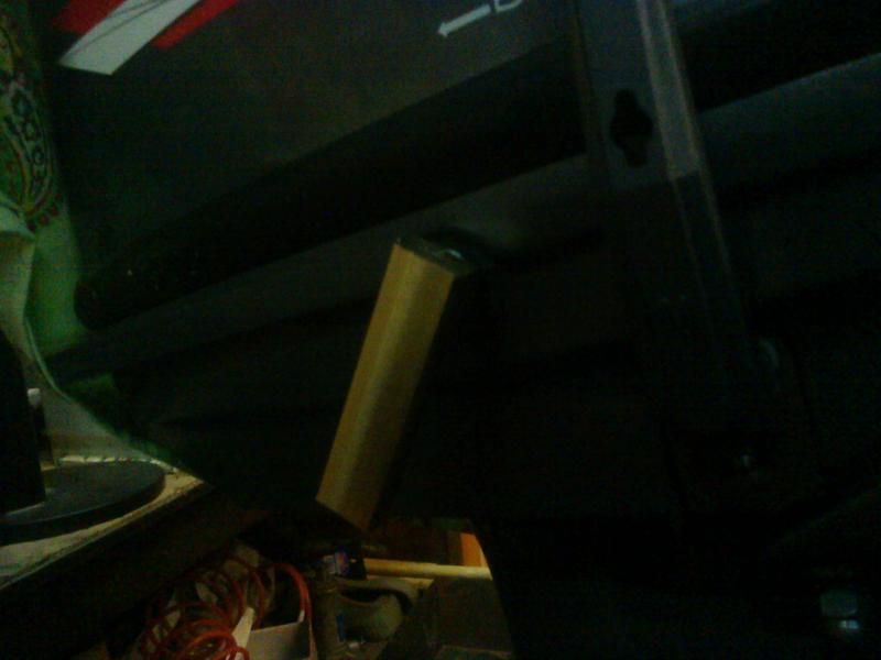

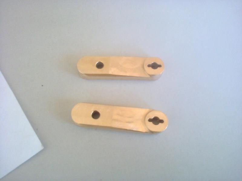

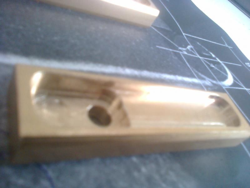

вот такая деталь в финишной обработке получается
делал 2шт так как фрезер малось невменяем был(навсякий вдруг запорит) :lol: :D
вихрь30
20.07.2010
215
Красноярск
Ден
Ямаха 30

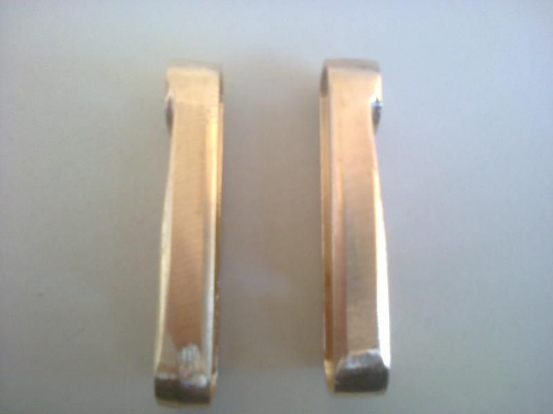

единственный минус наверно деталь тяжелее в 2раза примерно(наверно)
