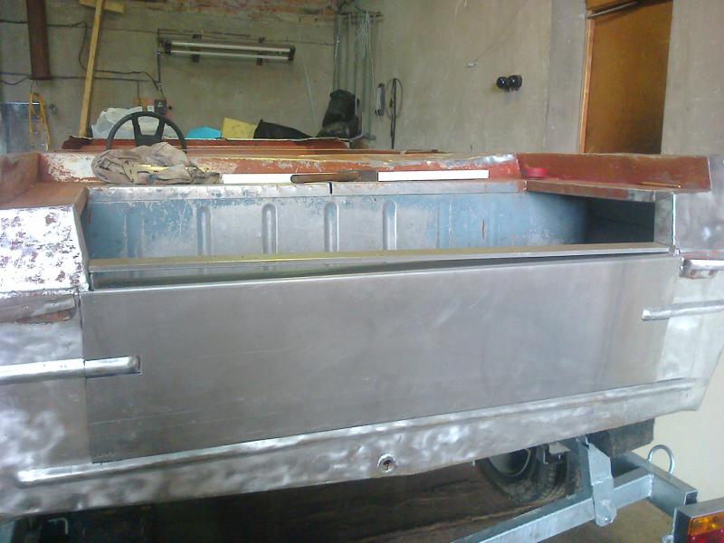

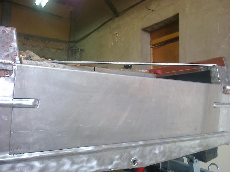

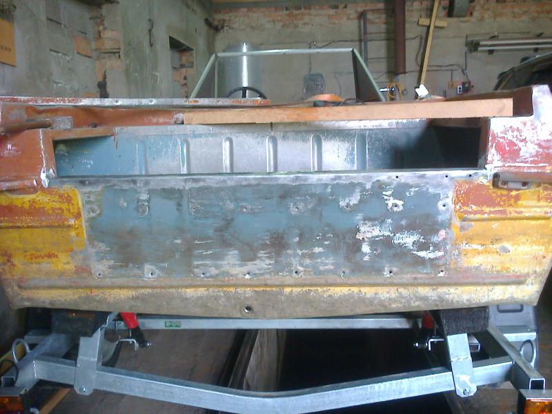

сгнила транцевая доска + фанера наружняя
сразу вопрос стоит ли заменить фанеру на рифленый аллюминий 4мм?
как правильно пропитать транцевую доску (листвяк)?
с какого Алл сделаны заклёпки где покупать или можно самому сделать?

Если не будешь стачивать фанеру в виде клина, то и смысла нет её ставить снаружи. Тогда думаю лучше поставить её изнутри, а снаружи лист алюминия. Да и самоотливной рецесс был бы тут не лишним.

я лично пропитывал торцевые части-срезы фанеры (хоть она и влагостойкая) эпоксидным клеем. намазывал кисточкой и прогревал без фанатизма промышленным феном. при нагреве эпоксидка становится более жидкая и лучше проникает в текстуру древесины.

ну почему же далеко? если планируешь усиливать корму, то стоит уже задумываться сразу и о самоотливном рецессе, чтоб получилась одна связная продуманная конструкция.

тогда попробуй его предварительно прикинуть-поставить на лодку. если АКП будет параллельна днищу, то и не заморачивайся с клином. Внутри фанера влагостойкая, а снаружи лист алюминия, весь этот сэндвич на геметик и стянуть болтами из нержавейки (я бы сделал так).
