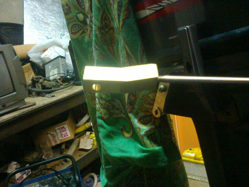

вихрь30

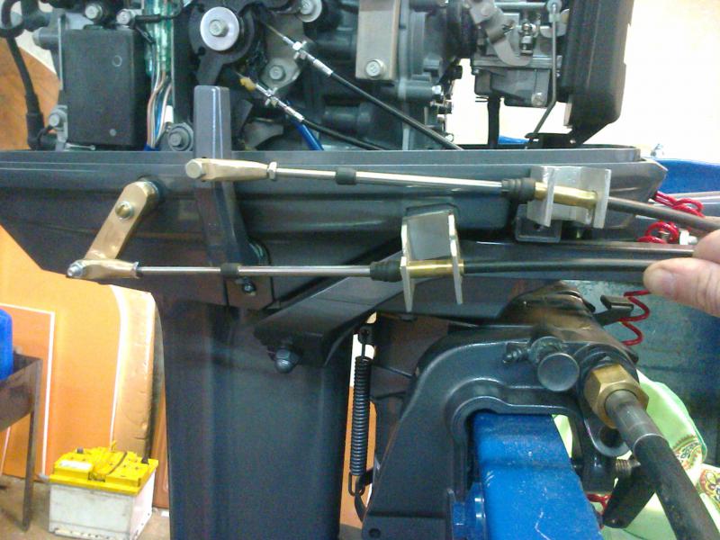

чёт не могу определить какая резьба

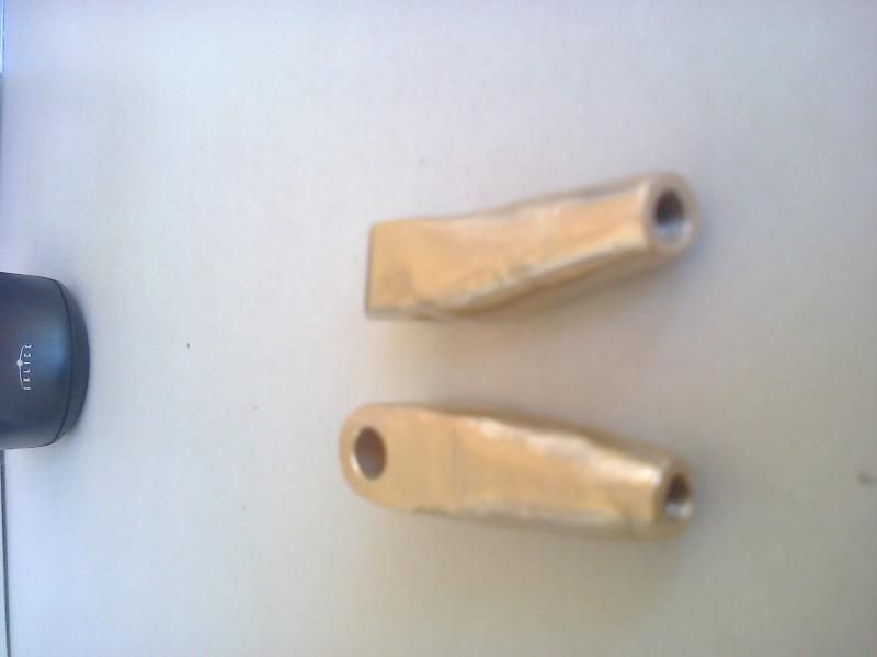

вихрь30
20.07.2010
215
Красноярск
Ден
Ямаха 30

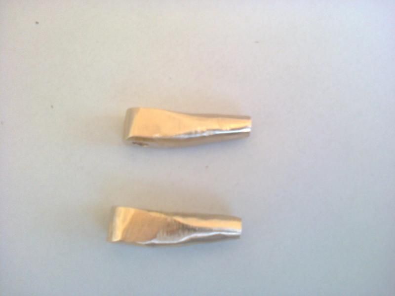

немного работы
позже обточу для уменьшения веса
Резьба сквозная, диаметр и шаг резьбы по тросу.

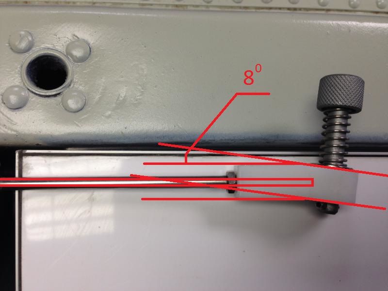

Направление так

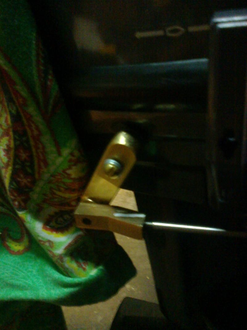

вихрь30
20.07.2010
215
Красноярск
Ден
Ямаха 30

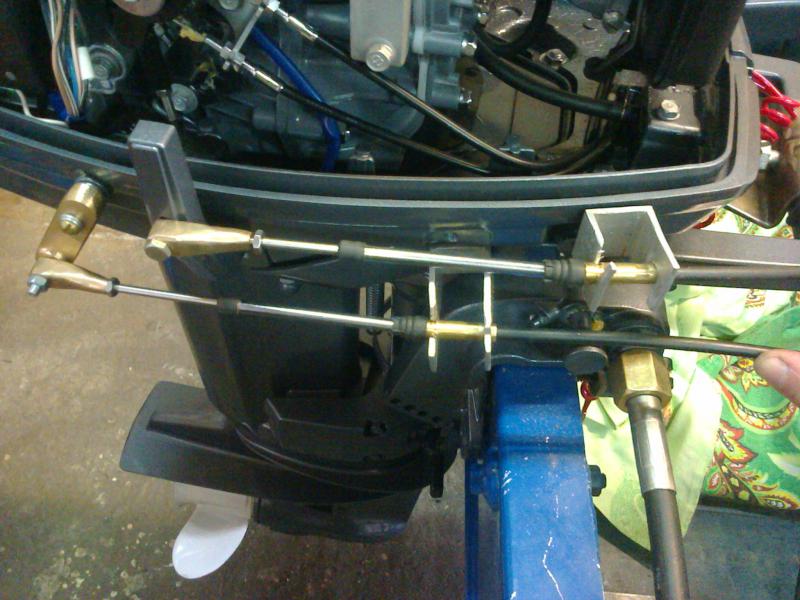

апс :)
болты временные для примерки так как оставшие делали в процессе
Coonar
25.09.2014
684
552
Руслан
Очень даже похоже, осталась регулировка.

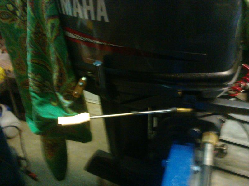

вихрь30
20.07.2010
215
Красноярск
Ден
Ямаха 30
ещё рано
все детали(из латуни) отдам на покрытие(гальваника)

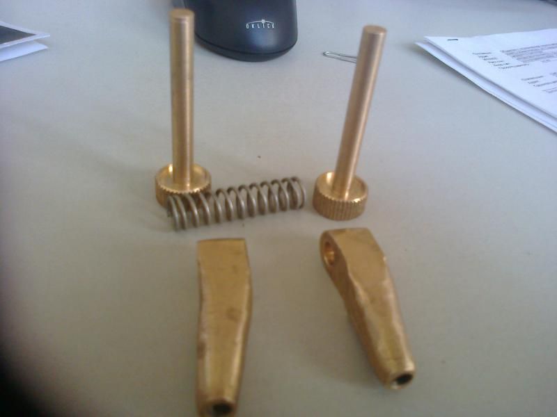

вихрь30
20.07.2010
215
Красноярск
Ден
Ямаха 30

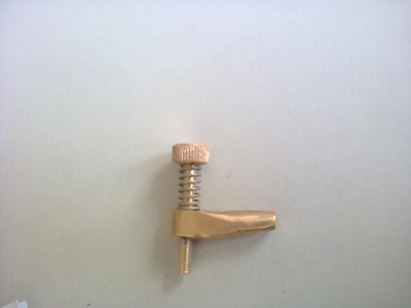

мутарно получаются элементы крепления тросов
интересно есть где нибудь отдельно эти запчасти
Coonar
25.09.2014
684
552
Руслан
Видел отдельно только на Сузу, может тебе их сделать из металла, алюм не очень подходящий материал.
Alex1981
14.04.2011
2 272
131
Санек
Амур - М
Johnson 130
Отлично получилось.
Мне кажется всю эту историю с наконечниками нужно в моторы скопировать.
