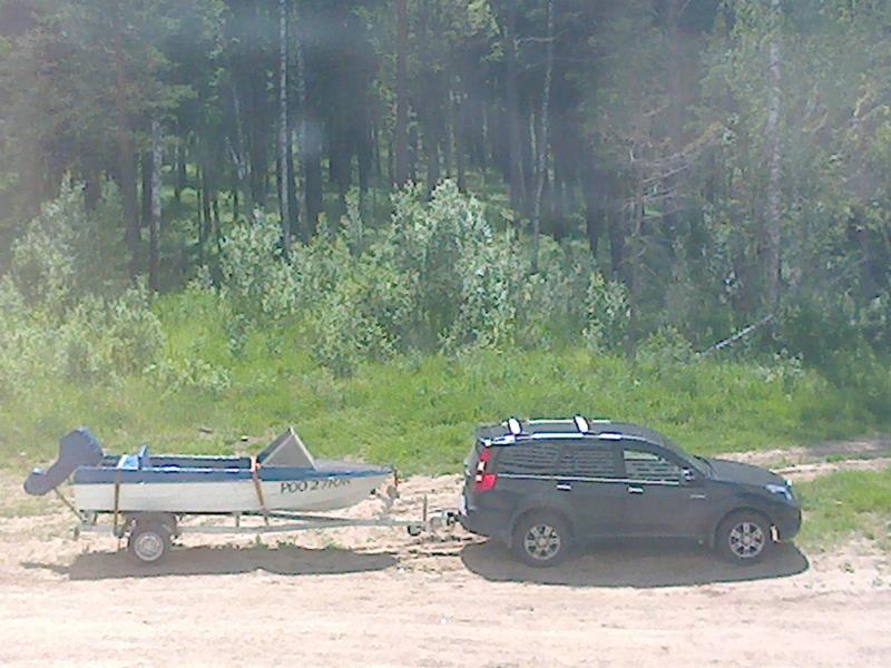

Отверстие под дейдвудный упор не делал за неимением оного - высота ложементов прицепа позволяет перевозить лодку не поднимая мотор.
До сих пор возил опущенным, аккуратно, соблюдая скоростной режим, так как высоты прицепа хватает..ни разу не задел пером мотора, нижняя его точка находится выше оси прицепа!!!...но с точки зрения технической, правильнее его возить поднятым....чтоб центр тяжести мотора был как можно ближе к вертикальной оси транца...и сам мотор по возможности фиксировать от поворотов как "вверх-вниз" так и "влево-вправо" во избежание разбалтывания рулевого редуктора(если он не реечный), да и самого транца..так как при транспортировке основная нагрузка лежит на транец, а при опущенном моторе вся нагрузка на транец действует консольно(из сопромата!! ;) ) т.е.выворачивает транец, а при поднятом вверх моторе в основном в нагрузка действует в вертикальном направлении вниз..если транец усилен нормально..с запасом..то в принципе ничего страшного..но, как говориться бережёного бог бережёт..да и дороги разные бывают..в Карелию, где мы были, точно бы так не поехал....
А по развесовке..+100 Terrano..тока первоначально я делал развесовку на полностью снаряжённой лодке(без шмурдяка)...шмурдяк то всегда можно передвинуть в лодке...а вот 40-литровый стационарный бак вряд.ли ;) если всё сделано правильно то сломать(как говорилось в некотрых постах) полозья невозможно..только от старения самого материала, т.е.древесины.. Всё ИМХО :)

Всегда вожу опущенным. По инструкции тоже так написано. А нагрузки-мизер по сравнению с теми что при движении на полном ходу возникают. При поднятом моторе сзади идущему автомобилю плохо понятно насколько выступает мотор (если он не водкомоторник сам), те лишний шанс въехать вам в зад.

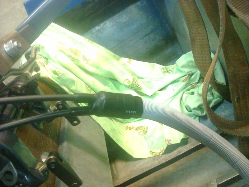

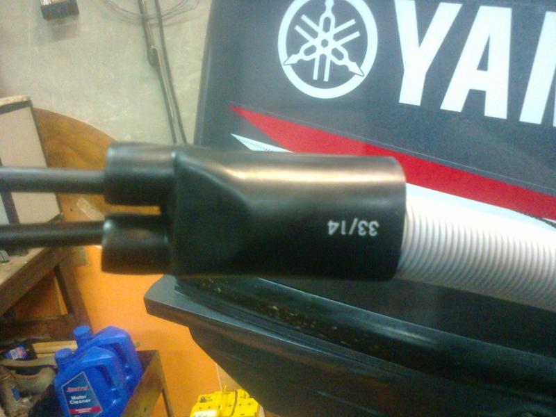

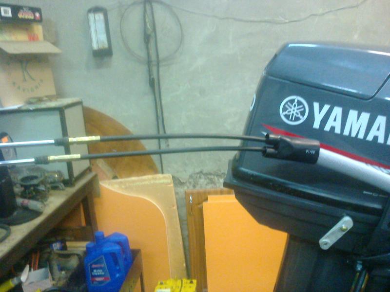

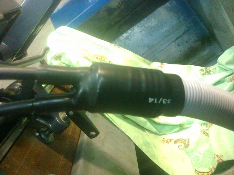

надел шланг от стиралки+"термоусадочные штаны" :)

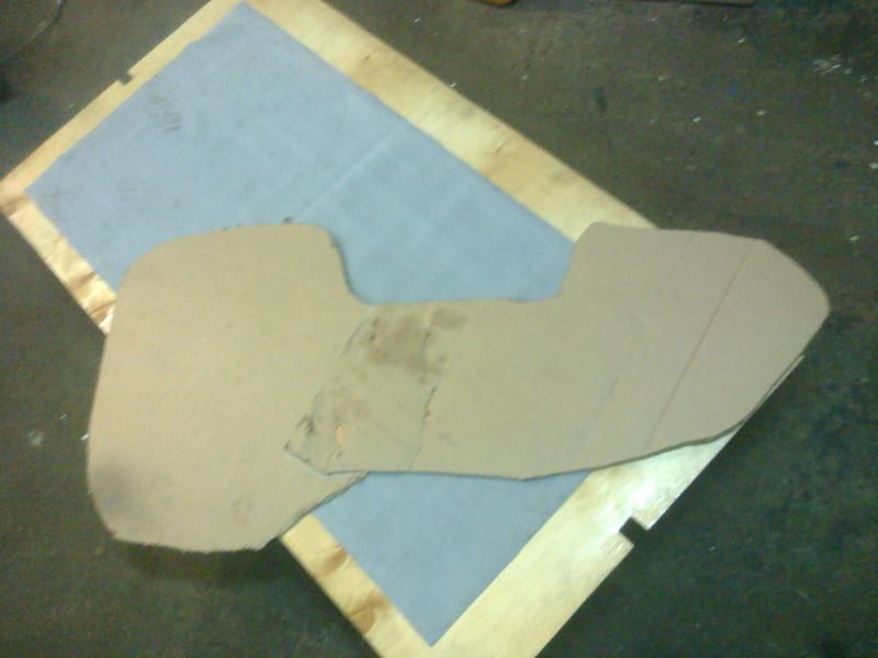

приобрёл 3 взрослых жилета а детские жена будет шить в инете нашли раскройку
Focus-nic
11.11.2013
76
Тольятти
Вадим
Suzuki DT30RS
Re:
Всё замечательно :) Можно жилетки пошить и функцию свою (придания дополнительной положительной плавучести) они будут выполнять. Но,вот у нас ГИМС требует сертифицированные жилеты :( Хотя,не для ГИМСа жилеты приобретаем,а для нештатных ситуаций. И с умом сшитый жилет без штампика и сертификате спасёт,если что
Re:
И можно отдельную темку в "полезности" со сканом раскройки.. пригодится обязательно кому нибуть :good:

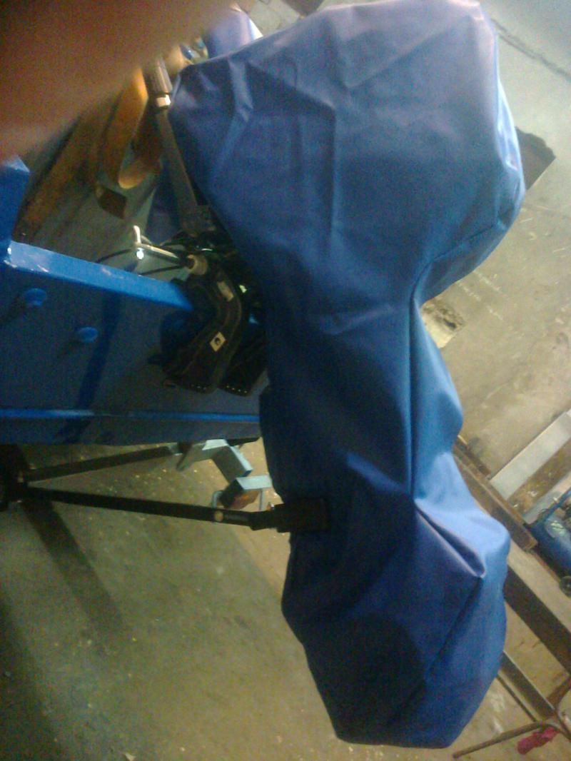

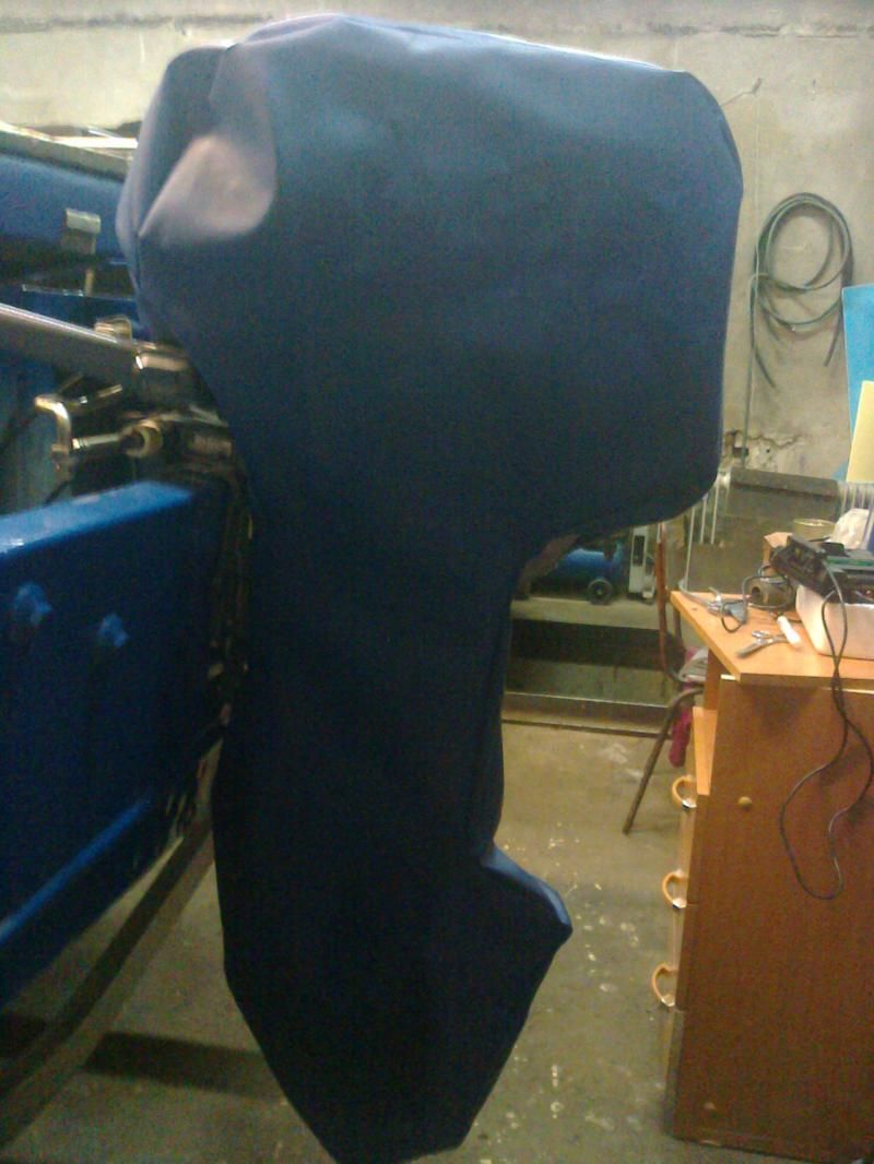

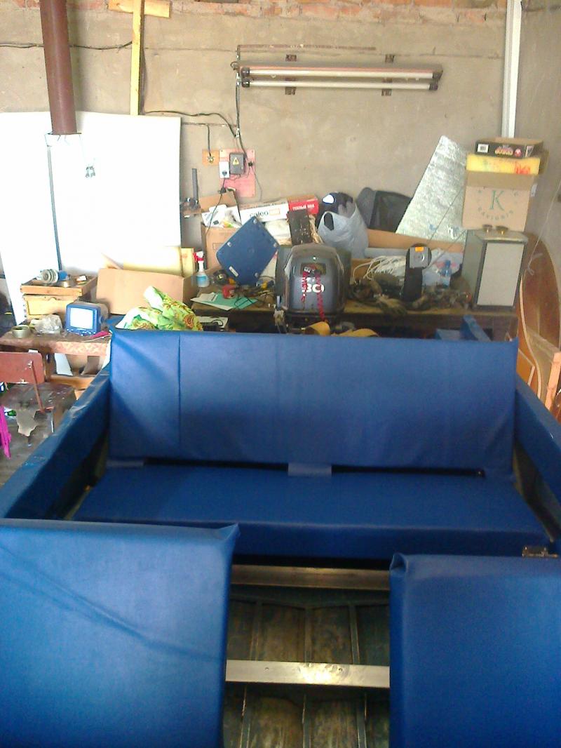

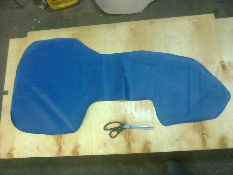

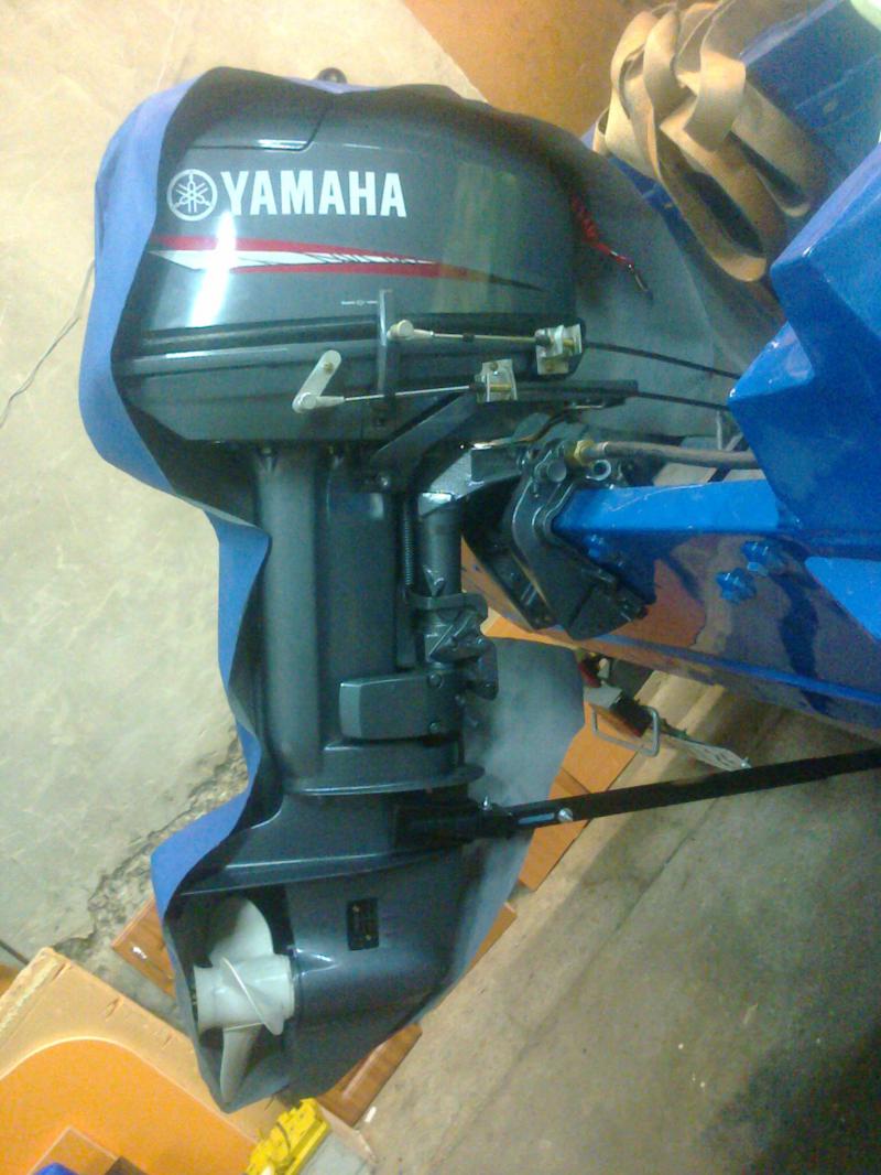

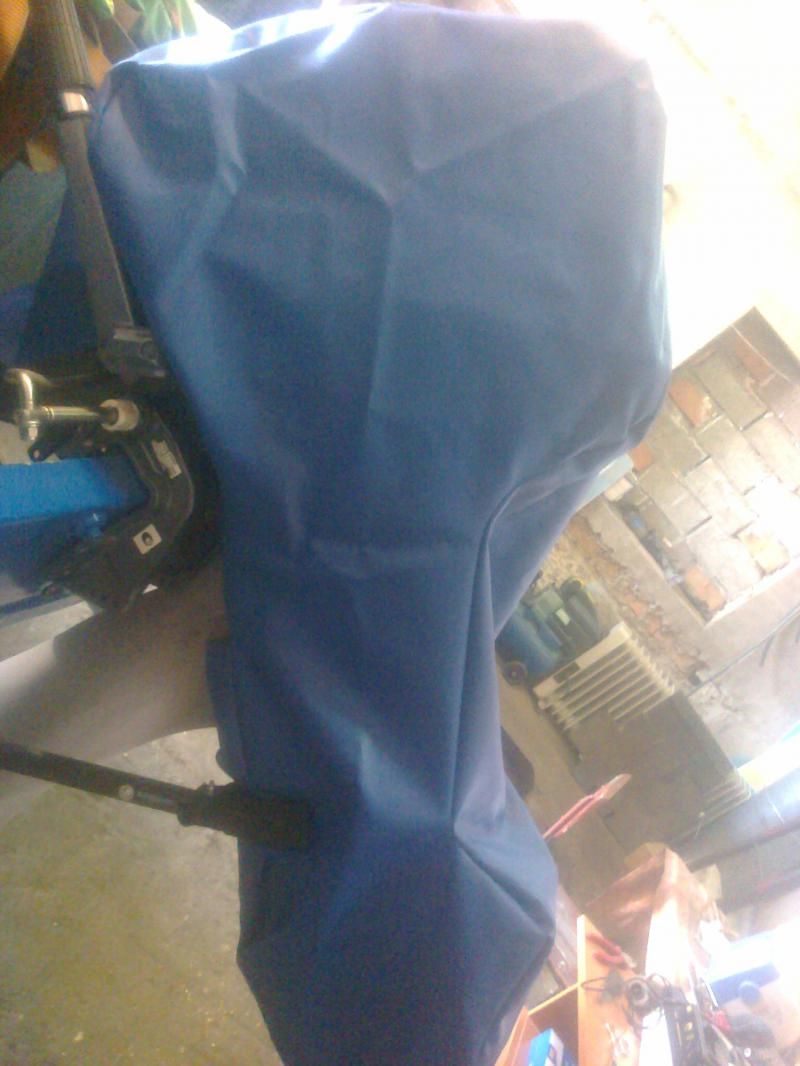

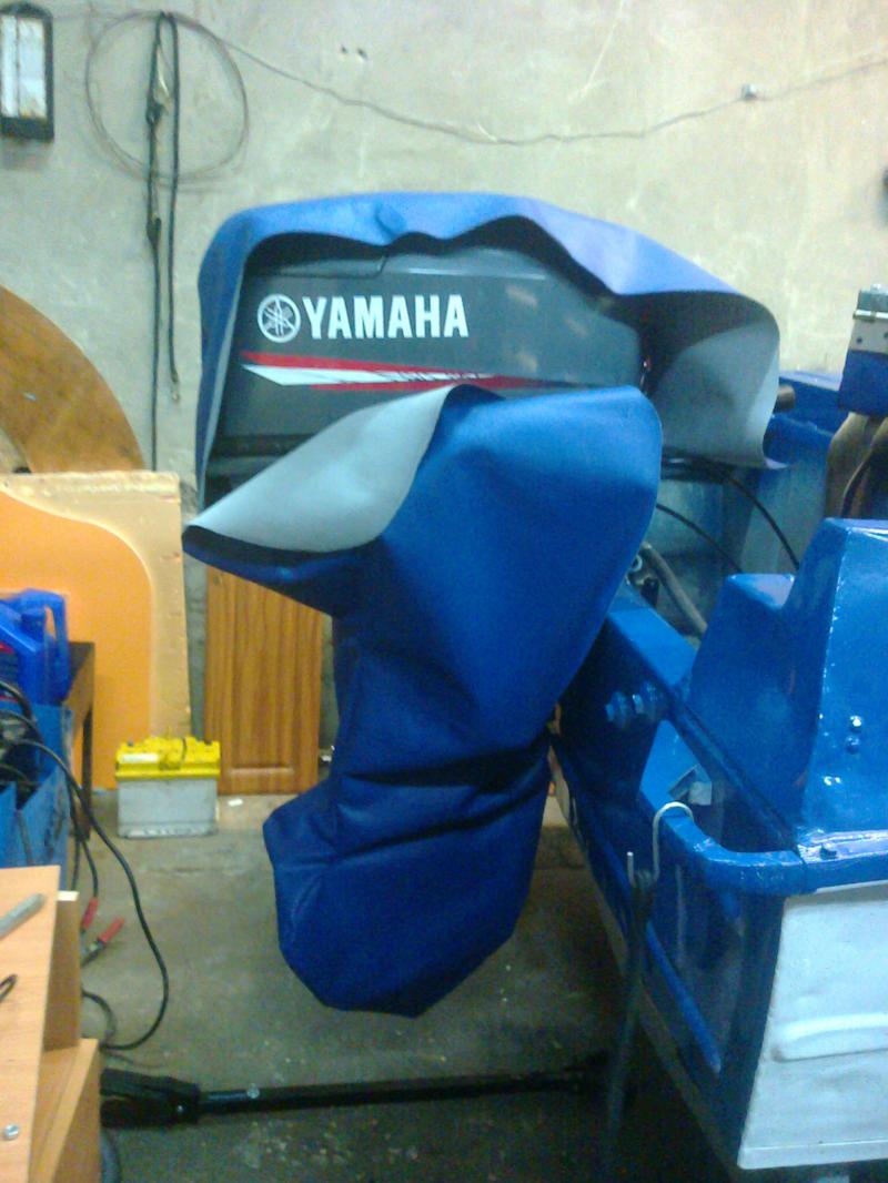

чехлы готовы
на мотор тоже готов чехол токо жена тянет молнию пришить не хочет :crazy: :crazy: :crazy:

Классно давай дальше фото-видео отчет.Как то так.

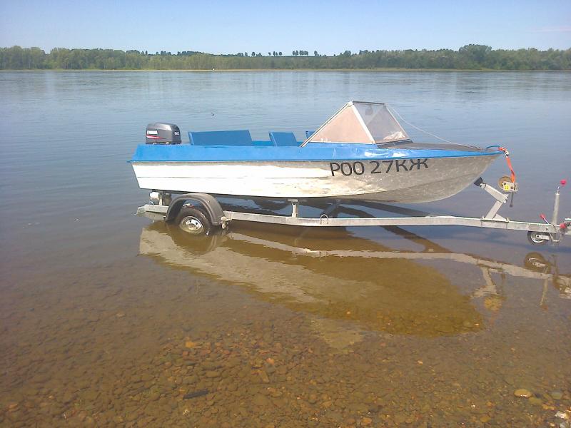

всё работает видоса нет фоток тож ток эта
первый заплыв неудачный лодка клювала(пустой зад, 2-е спереди) носом пришлось регулировать
короче неудачно как то всё вышло надо выставлять мотор точней буду заниматься..............
лодка не идёт на "пятке", пятка почему то под водой :(

всё таки наверно придётся занятся днищем,если не получится то клин добавлю

всё точно выстучал зад "тачка" :good: попёрла как надо :D брызги уменьшились на нет
остаётся выстучать всё дно но это будет к земе(если не поменяю на поболее "кораблик" :) :crazy: :crazy: :crazy:
