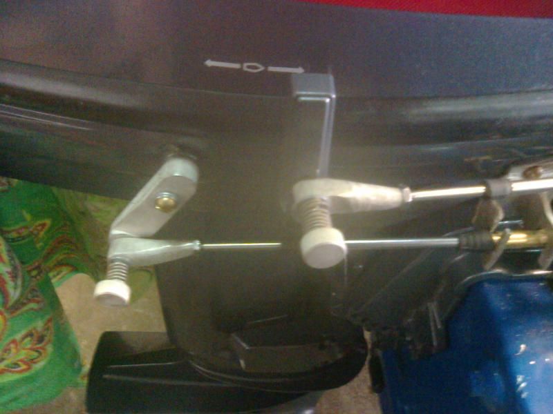

Значит будет упор на поперечину.

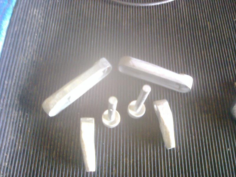

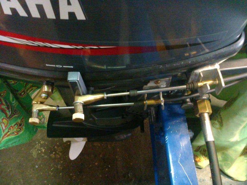

Ну теперь то регулировка? Гальваника даже не просится, в механизме много деталей из латуни, неосведомлённый вообще не поймёт что к чему.

ща всё на гальванику сдам

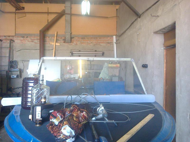

2 фото хорошее .Запасаешся на отрытие навигации.Ну как говориться 7 футов под килем.

ИМХО. Лучше пивас ершистый, чем коньяк с канистры.
Разливают где угодно, на днях в моём гаражном кооперативе цех накрыли, лили прямо в гараже.

не не это проверенный краснодарский

после гальваники :)
Ден, а винтики крепёжные на фиксатор резьбы ставил?... я б рекомендовАл воспользоватся, гровер не всегда надежен... вибрация мать её :)
