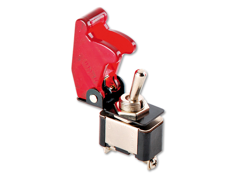

Ну так от кнопки на моторе и веди.. как я понимаю нет элетростартера, это бывший рупельный?
Пролистал тему))) вопрос отпал)))
От кнопки с чекой веди провода, там на замыкание...тумблерок поставить можно.

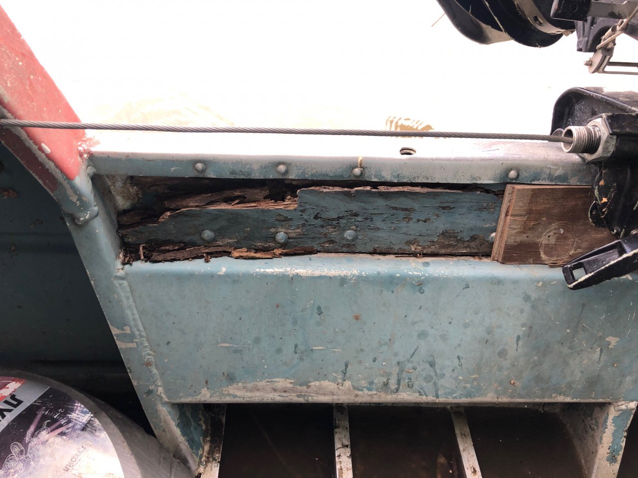

Тоже сгнила доска транцевая.
Интересно фанера т. 21 мм туда встанет?

Всем привет,апну тему, ответа не нашел. Крым , замена транцевой доски и фанеры. На влагостойкую фанеру, стандартный п профиль вырежу,и вместо него наварю уголок 40 на 40 мм алюминий, какая толщина фанеры станет вместо транцевой доски? 2 по 18 мм фанерки будет достаточно? а потом внешнюю поверх уголка пустить? или как лучше сделать?

Предстоит поменять доску транцевую на "Крым-М"
Закажу доску из дуба и заклепки и оснастку нашел на авито.
Каким диаметром закупить клепки? 4 или 5 мм?
