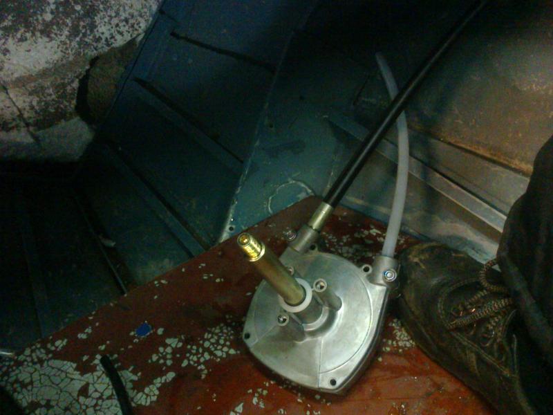

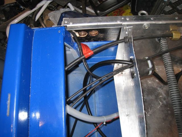

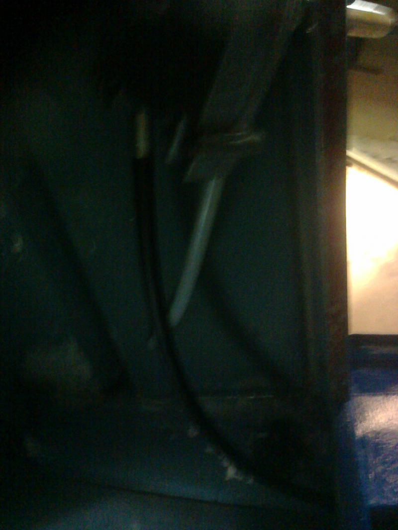

хотелось бы увидить в отчётах у других пользователей как трос выходя с борта к редуктору(какой угол перегиба ) и входит в него
при всём желании редуктор просится на центр
пробывал так же прокладывать и с лева,одинакого выходит
как вы там его(рултрос 14*) уложили чтобы руль не в центр торпеды вписался? :? :? :?

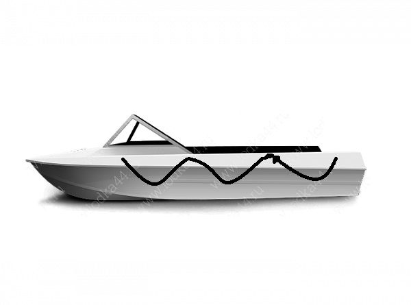

Проложи зигзагами по борту и выведи его в то расстояние от борта которое нужно.

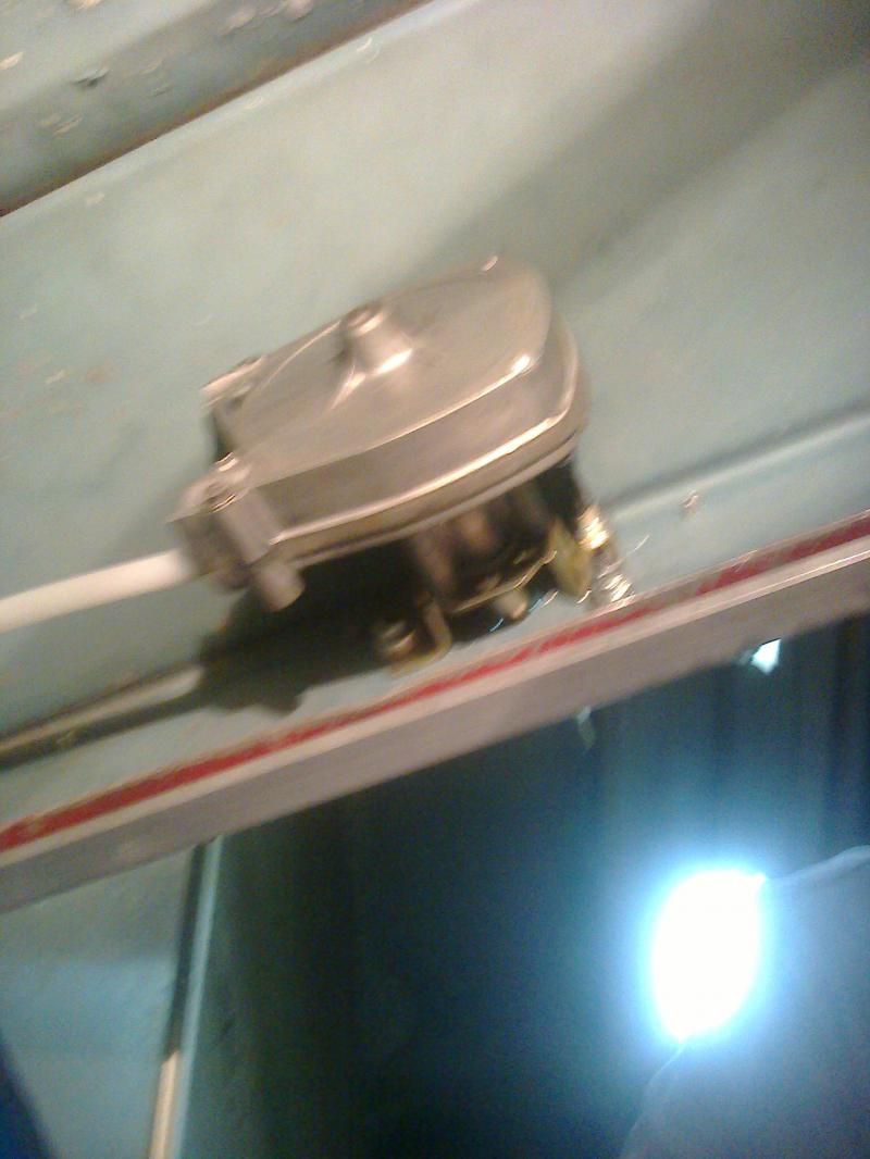

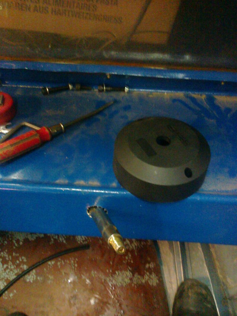

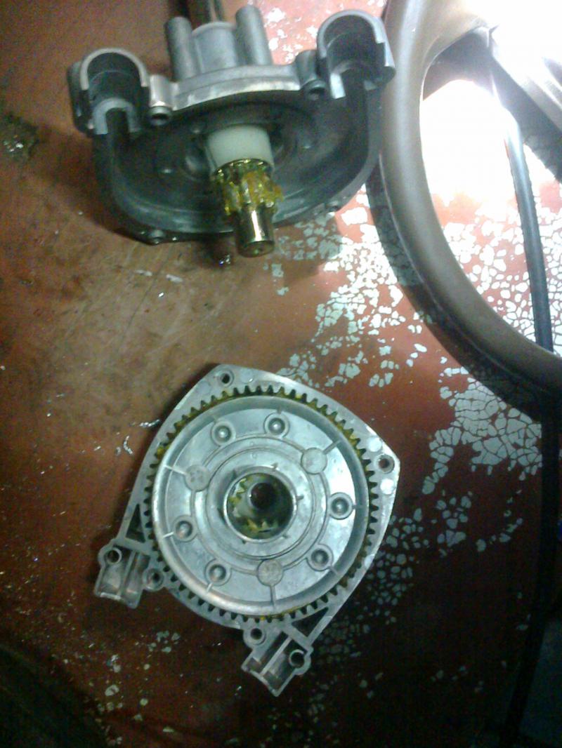

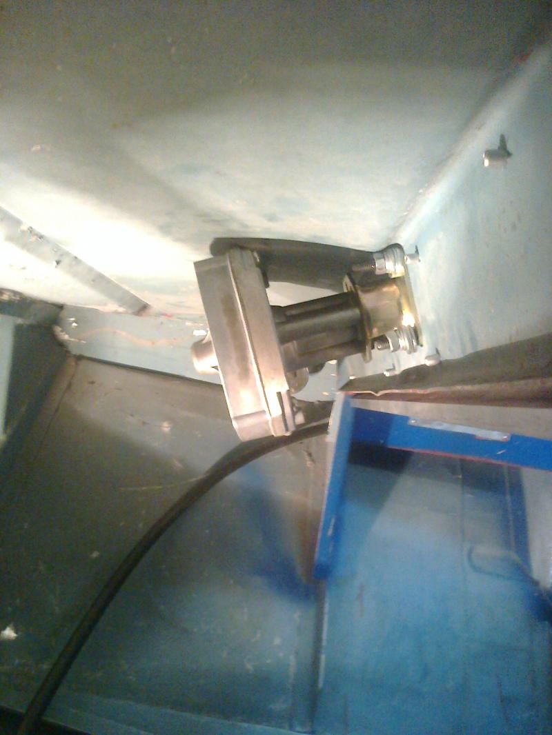

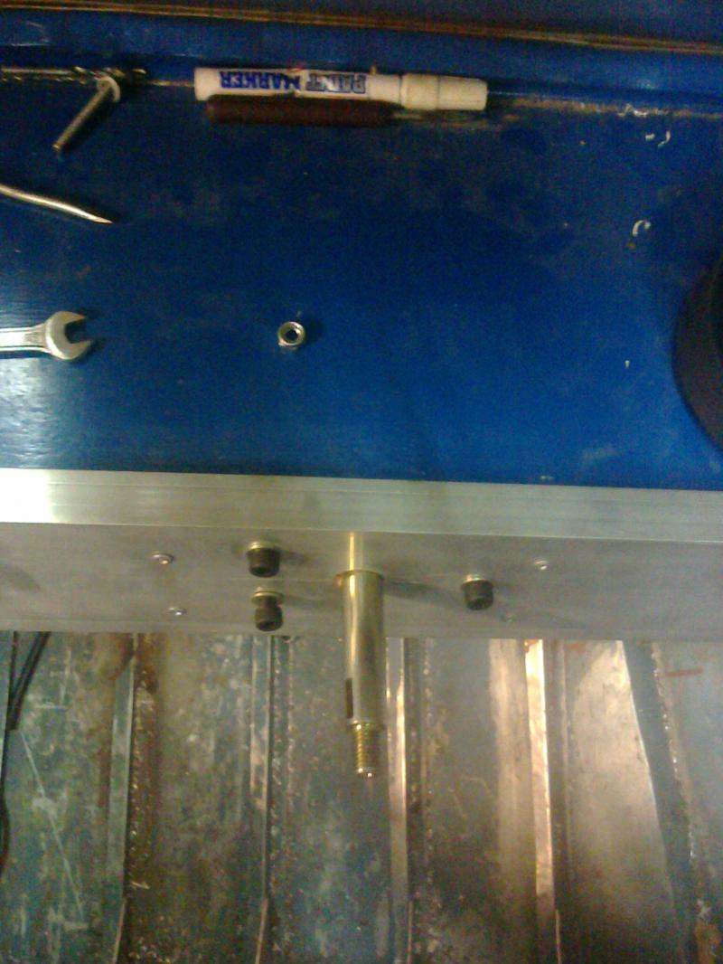

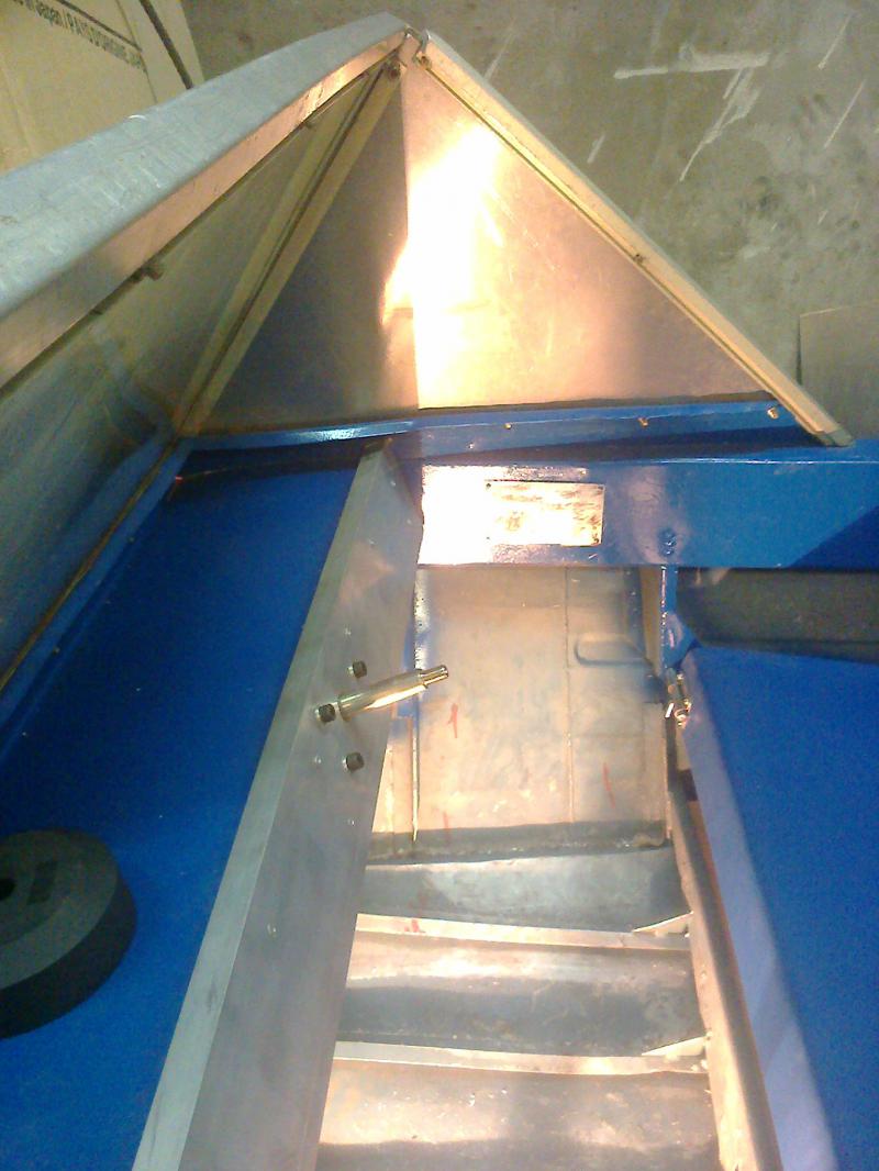

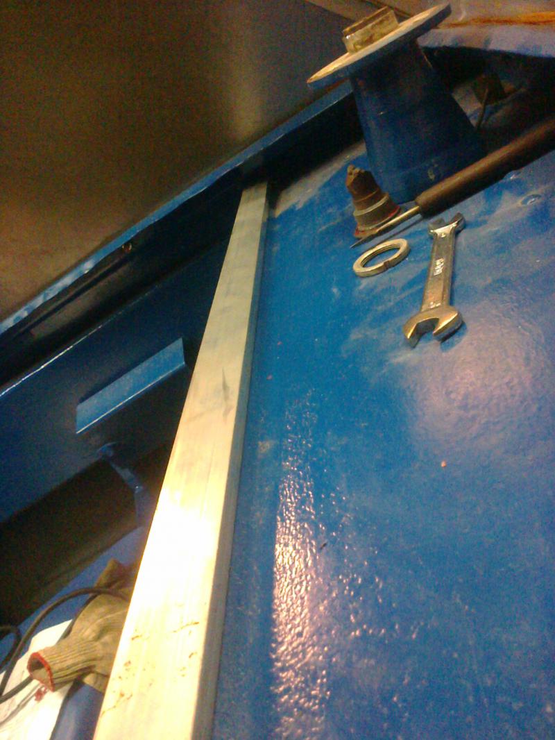

Как ты редуктор умадрился на панель прикрепить? Я у себя пробовал никак он туда не лезет??? Если можно фото? У меня правда как оказалось G12 редуктор!
perec
ст. мичман
16.02.2015
190
Астрахань
Hidea 40 FES
может мой редуктор тупо больше по размеру?

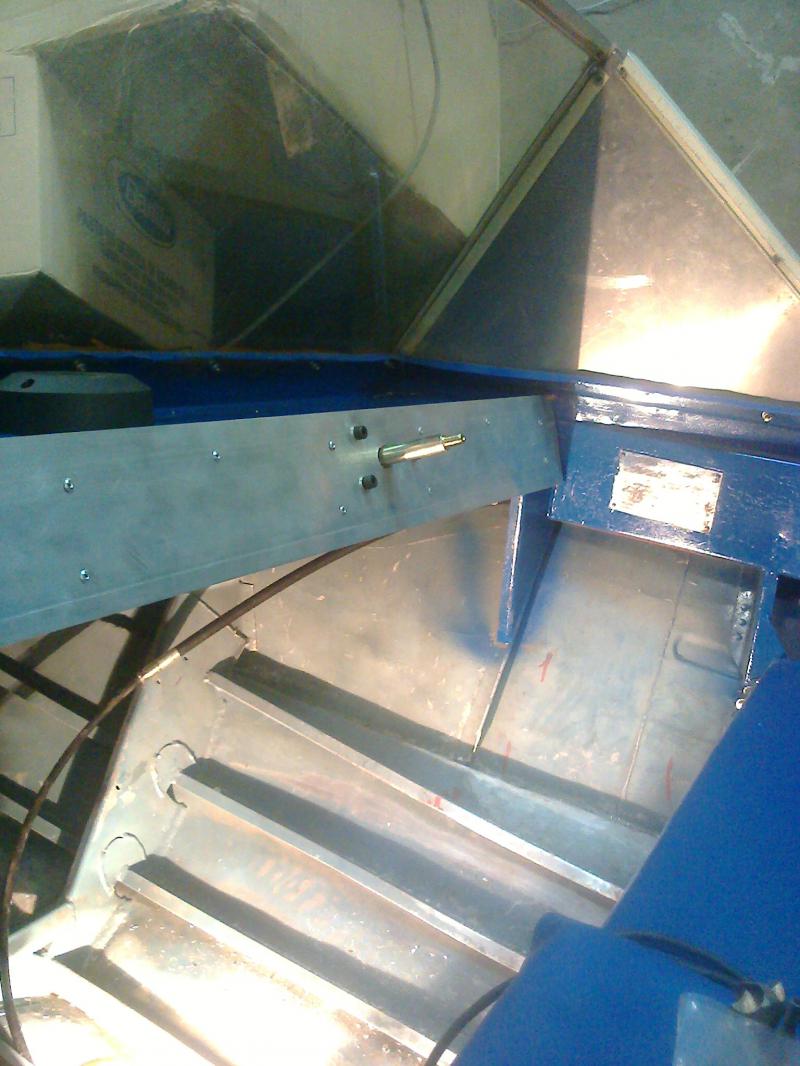

как то так
примерял без троса

такое ощущение что он просто меньше в размере (моего) если его приложить к панели то получается что он в высоту (редуктор в два раза больше панели?!, может размеры сбросишь самого редуктора? для сравнения, и я так понимаю внутри там какой то переходник удленнитель? накладка на панель зачем он вроде у тебя и так вставал?

накладка в качестве усилителя

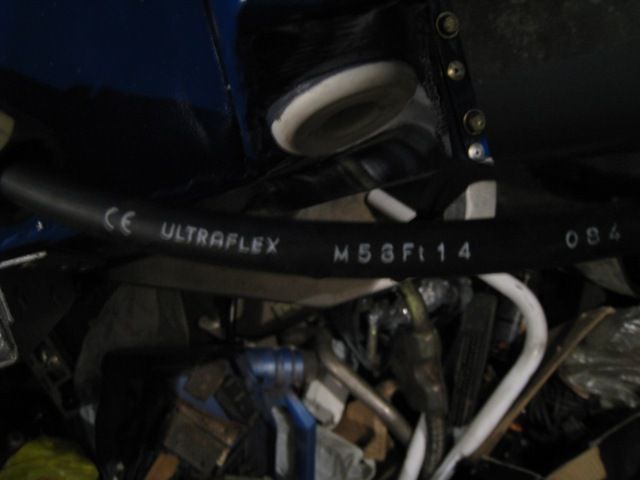

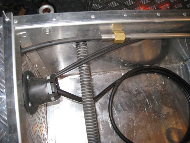

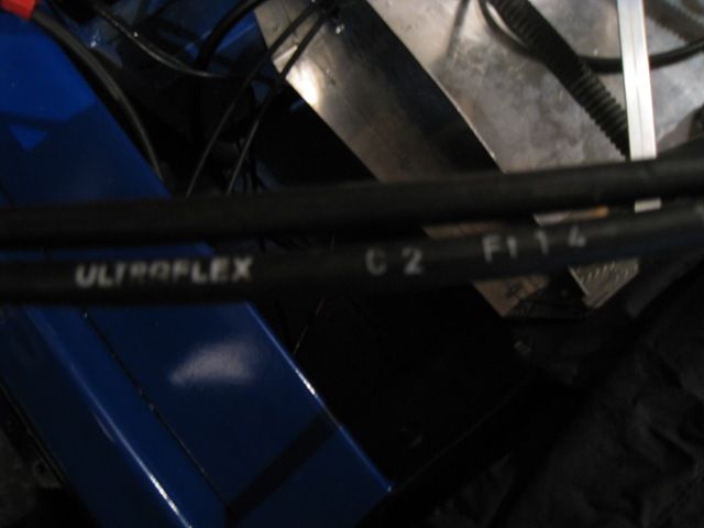

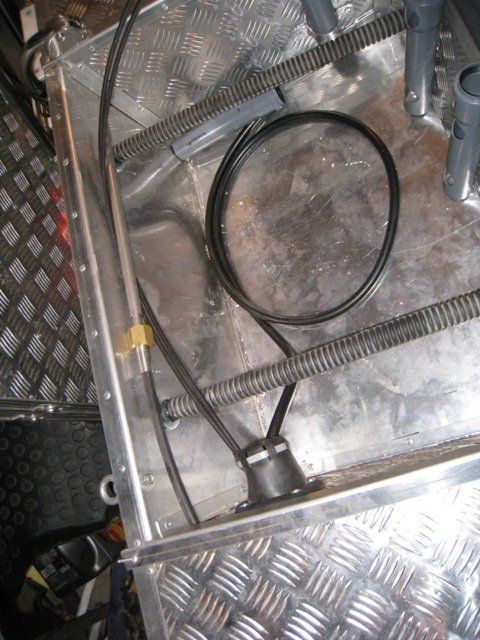

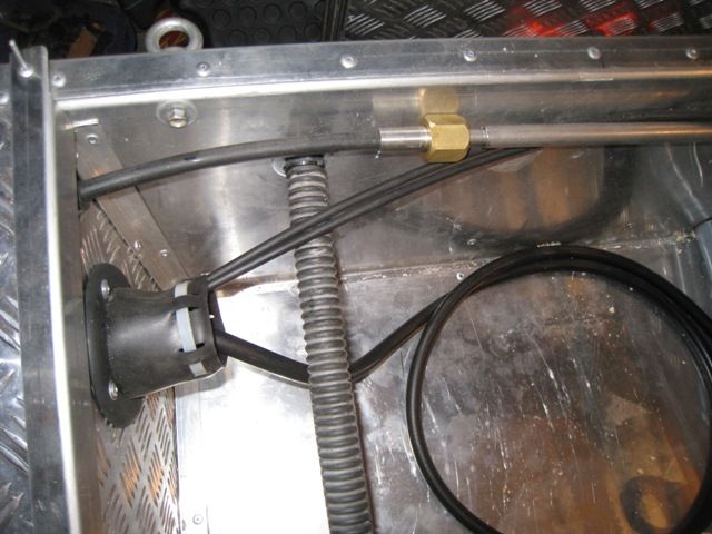

Cфоткал специально свои троса ГАЗ-РЕВЕРС и РУЛЕВОЙ Чтоб было понятней и обо мне недумали плохо. :hahaha: Сразу брал 13ф и рул и газ реверс.все было в такой натяге шо просто звинели.А вот 14 футов само то. :)

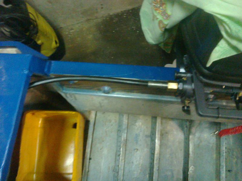

а у тебя в борту он без провиса?
просто при всём желании у меня получается надо делать провис или руль точно попадает на центр торпеды не зависимо с какой стороны пускать
ну или как вириант трос не стандартный(наверно) подсунули
а есть доля вероятности что у меня лодка короче?????
Ден, ну то что лодка короче - вааще не вариант! Делали в СССР с его системой ГОСТов, госприемок и т.д. и т.п.
Трос может быть теоретически короче, если левый какой-нибудь... Проще всего замерь его рулеткой для успокоения души)))
А что тебе мешает трос по борту протянуть зигзагом? Лишняя длина уберется, мешать ничего не будет :pardon:
Вот так, например:

да не ,ты нарисовал вариант если бы был бы 15-й у мня 14-й там токо в одном месте его "нагнуть" хватит

вихрь30 Не у меня трос идет ровненько без малейшего провиса.

Тогда вообще нет проблемы :crazy:
911
..А что тебе мешает трос по борту протянуть зигзагом? Лишняя длина уберется, мешать ничего не будет :pardon:
Вот так, например:
При такой лишней длине и укладке люфт будет ооочень чувствительным :(

вихрь30 сказал(а):
Померил у меня он не лезет, он больше на 3 см, все таки придется панель увеличивать((((
Эээээ, хАрош! Из-за лишних 30 см ничего не будет!!! Все гуд)))
