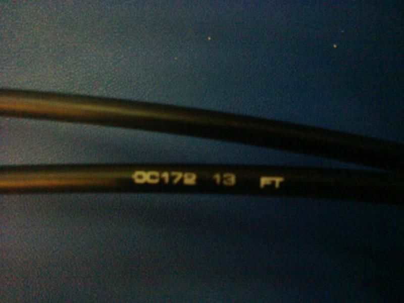

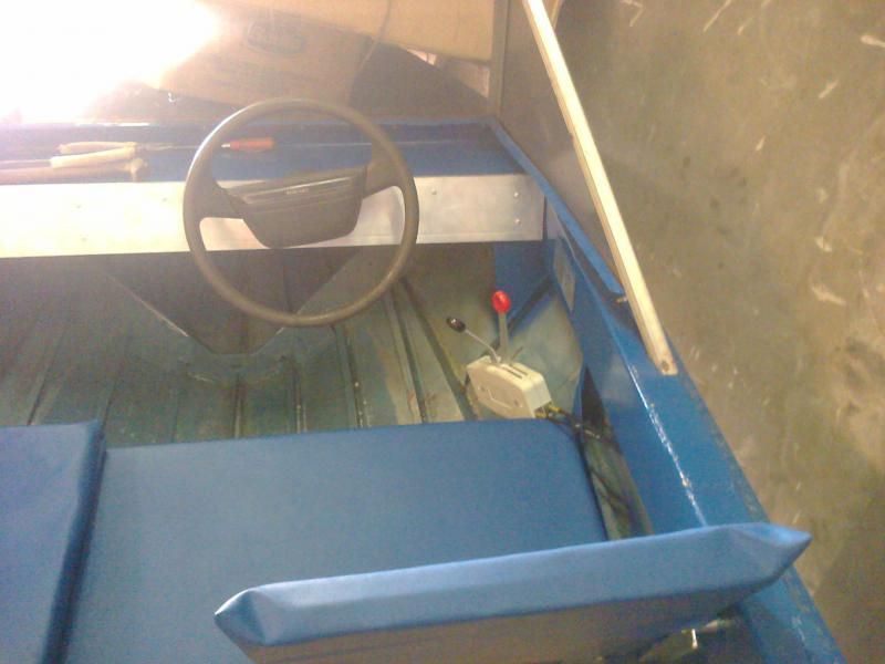

Странно все это. Купленные мной С2 в 11футов троса газа и реверса( в прошлом году) позволяли повернуть мотор в крайнее положение. Петли конечно не было но и натяжения в струну нет. Панель при этои пересена вперед сантов на 15.
dmitriy iz-27
24.02.2015
21
Гомель
Хонда 30
Сниму старый рулевой обязательно замеряю. Новые взял 13 фут - вроде рулеткой мерял с запасом.

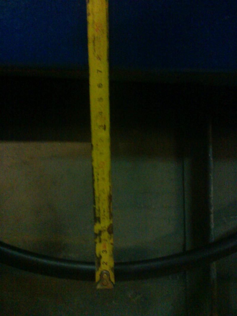

Петля должна быть полюбому троса небудут переламываться.Да и газить мотор небудет сам по себе. :hahaha:

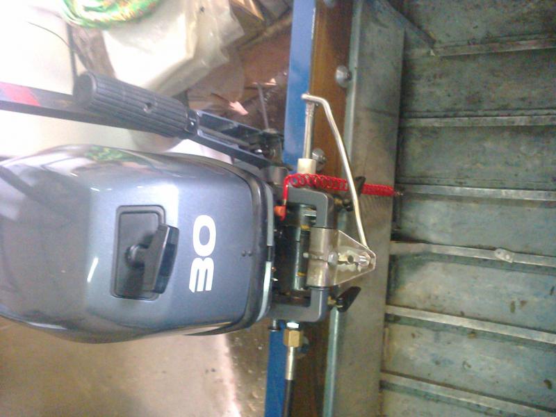

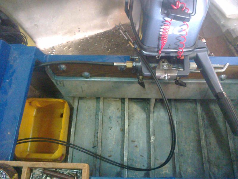

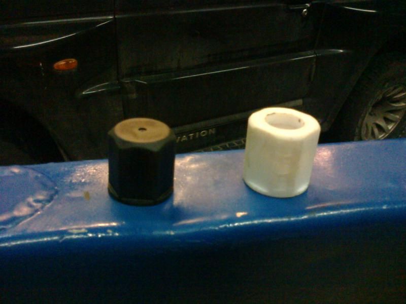

сегодня мерил трос 4.2м(оболочка + металл под кочергу)
залил трансмиссионки , хз скоко вошло но на сквозь не вышла

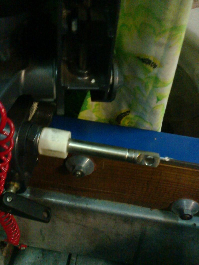

Молодец...Быстро работаеш.Если ты мотор брал новый то эта штуковина что ты выточил должна была в комплекте идти в ней еще сальник стоит чтоб масло на штоке неоставалось.
вихрь30
20.07.2010
215
Красноярск
Ден
Ямаха 30
рядом лежит чёрная это родные были по двум сторонам глухие больше ни каких не было

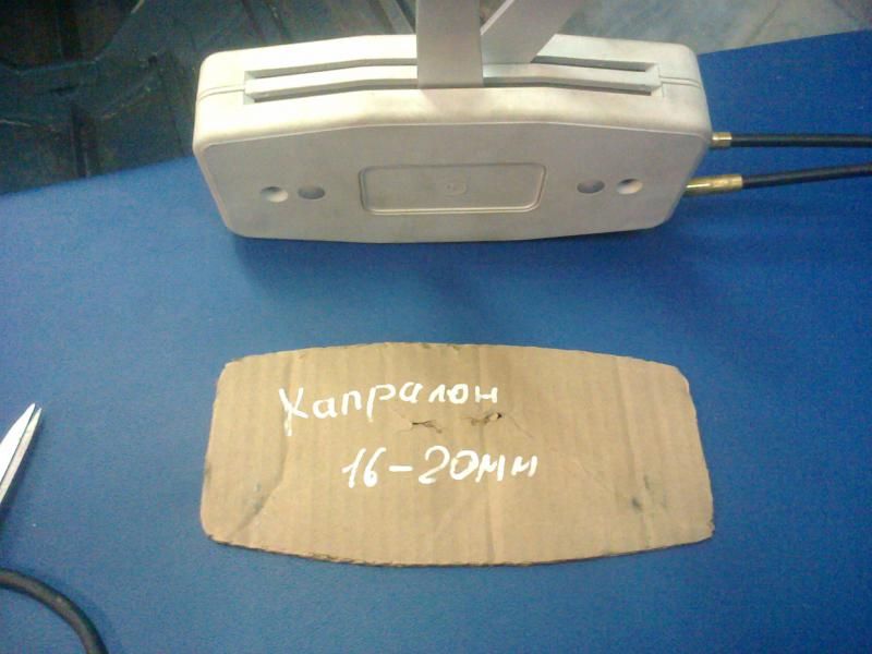

сальник подберу по размеру автомобильный хотя отверстие сделанно в нуле (капралон скользкий ходит без заеданий шток)

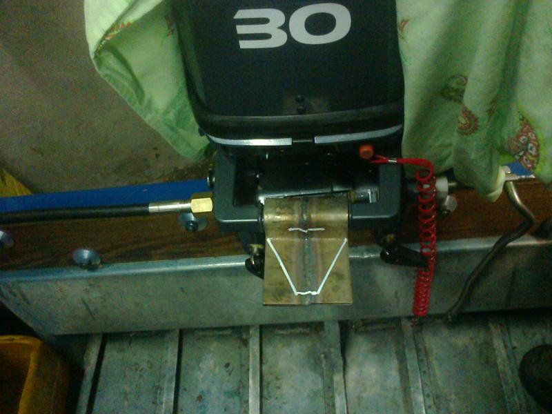

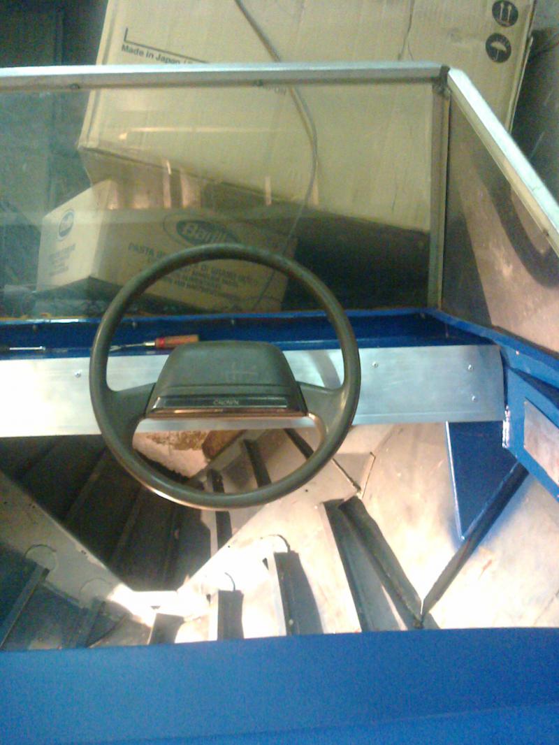

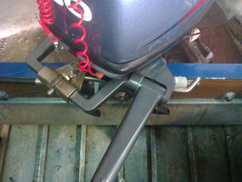

А должна быть одна глухая одна сквозная с сальником.На фотке тачка мелькнула твоя .этож Хундай Галоппер Иновейшен у меня такая была недавно продал.У нас давольно редкий экземпляр.
вихрь30
20.07.2010
215
Красноярск
Ден
Ямаха 30
у мня ховер 3
это напарник по работе

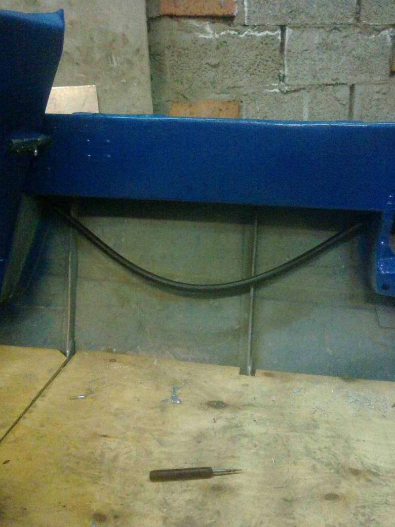

вихрь30
20.07.2010
215
Красноярск
Ден
Ямаха 30

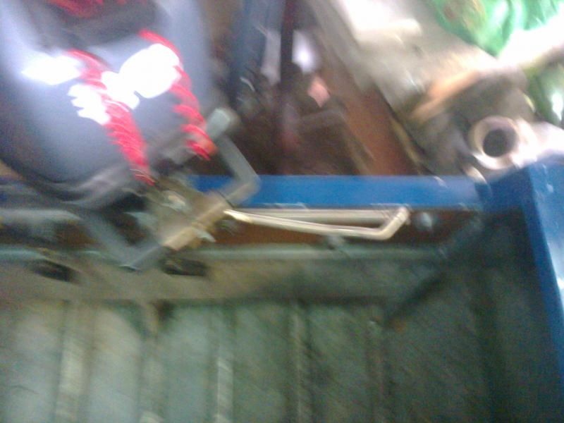

продолжение
смотреть снизу вверх

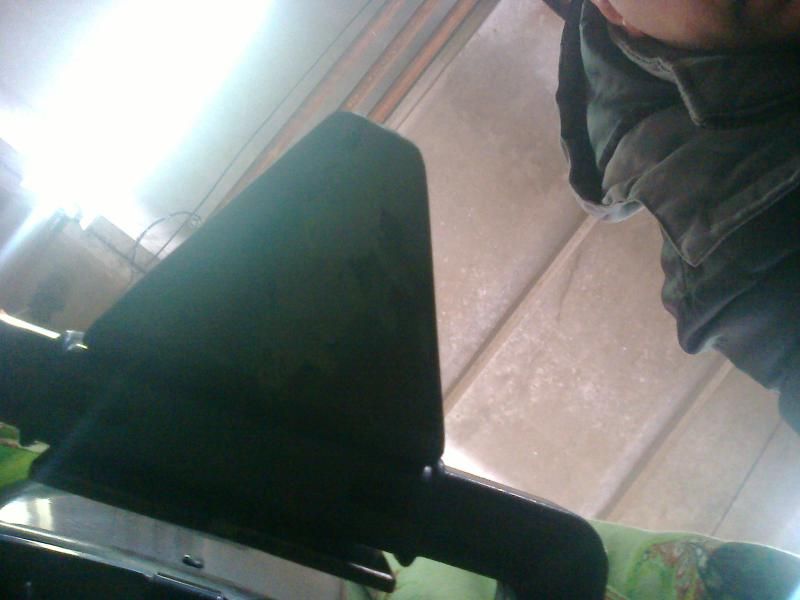

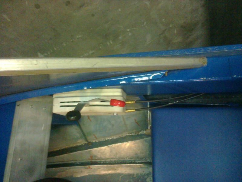

У меня так было на мерке румпельном, поворачивать можно было только в одну сторону. Румпель надо снимать и тогда будет все ок.

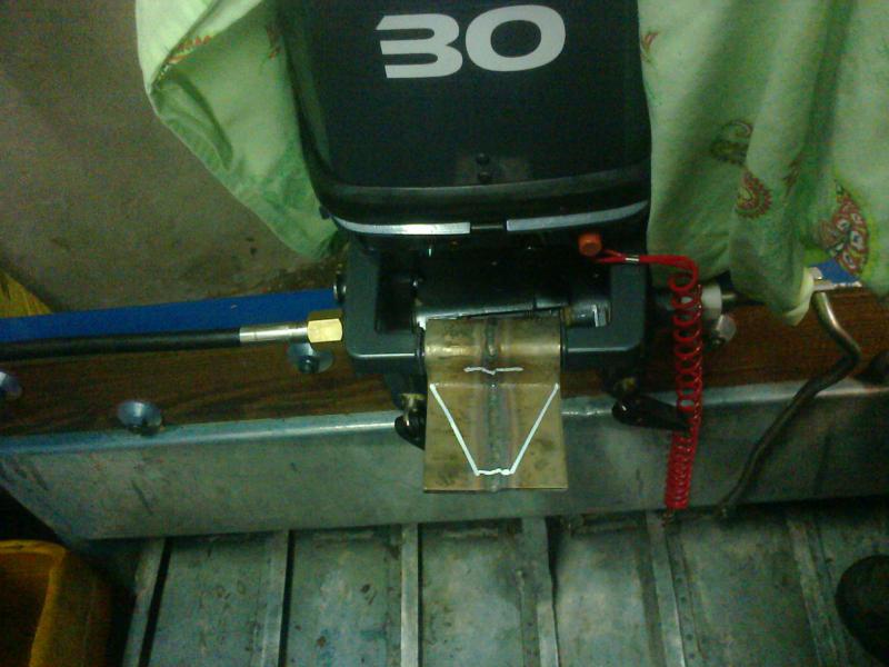

румпель мешает токо в положении вверх и всего и вообще не в нём дело

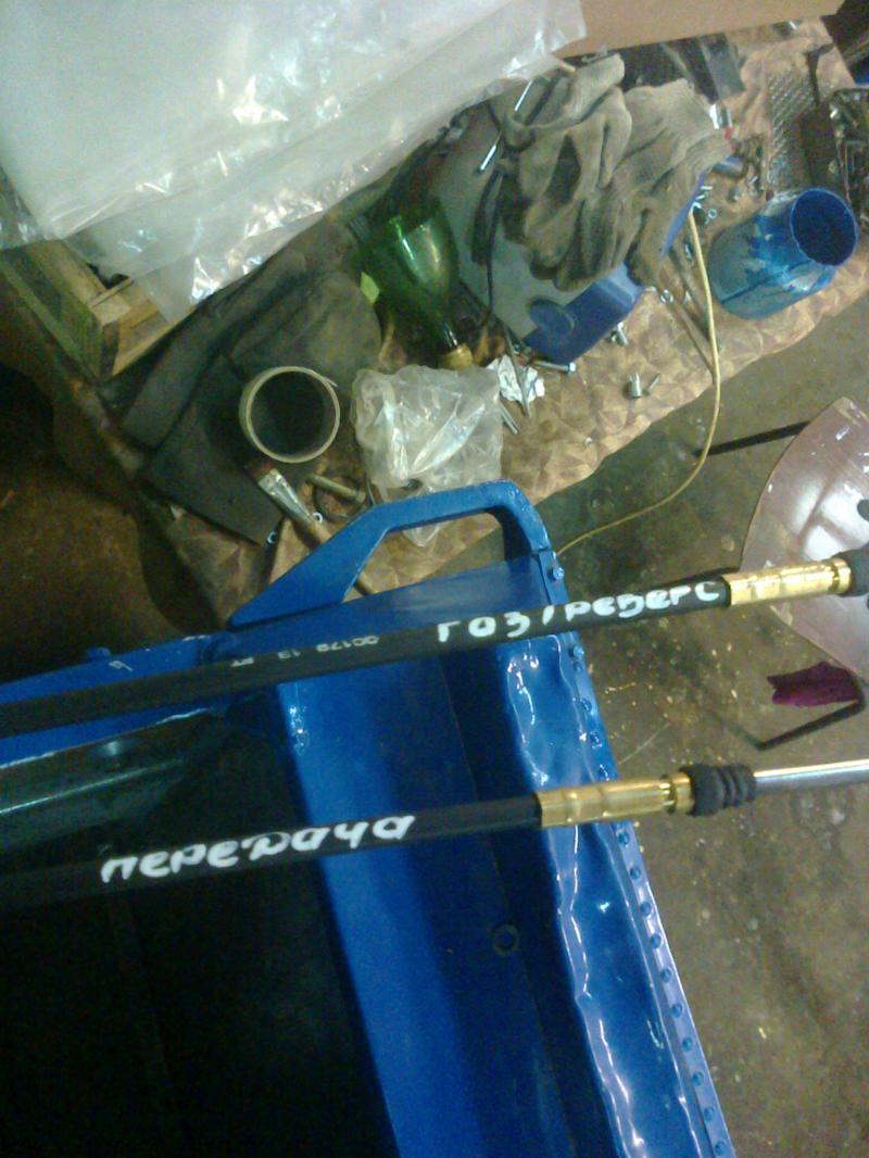

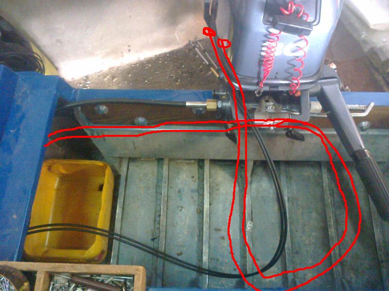

Для правильной петли троса коротковаты и может газить сам посебе.Троса 14ф становяться ваще ништяк.Как то так.
вихрь30
20.07.2010
215
Красноярск
Ден
Ямаха 30
брал по совету форума практика покажет если что поменяю(куплю)
все писали 14 рул 13 г/р
получается оптимал 14/14?
qwertym
19.02.2013
2 935
172
Минск Беларусь
Илья
Yamaha F-40 BETL
Я тоже лапухнулся послушал сдешних гуру рулеткой незамерил купил 13 и 13 прикинул все трещит от натяга.Хорошо хоть поменяли ток розницу доплатил.Как то вот так.

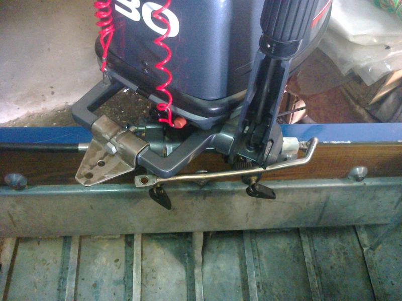

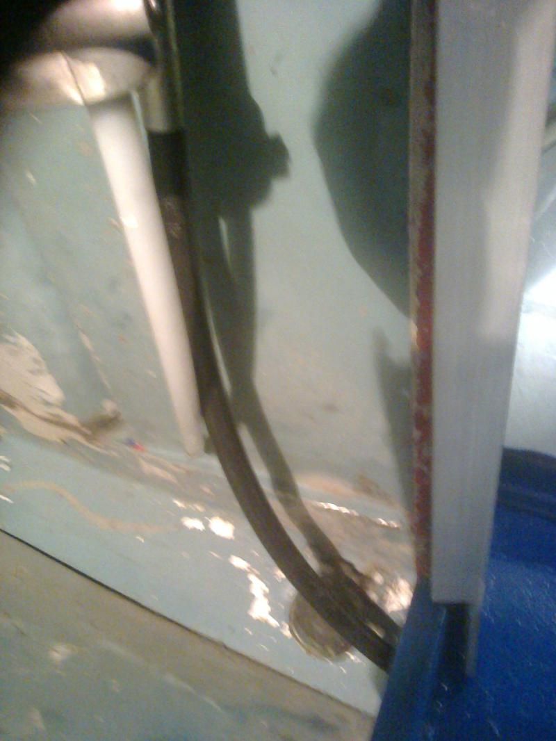

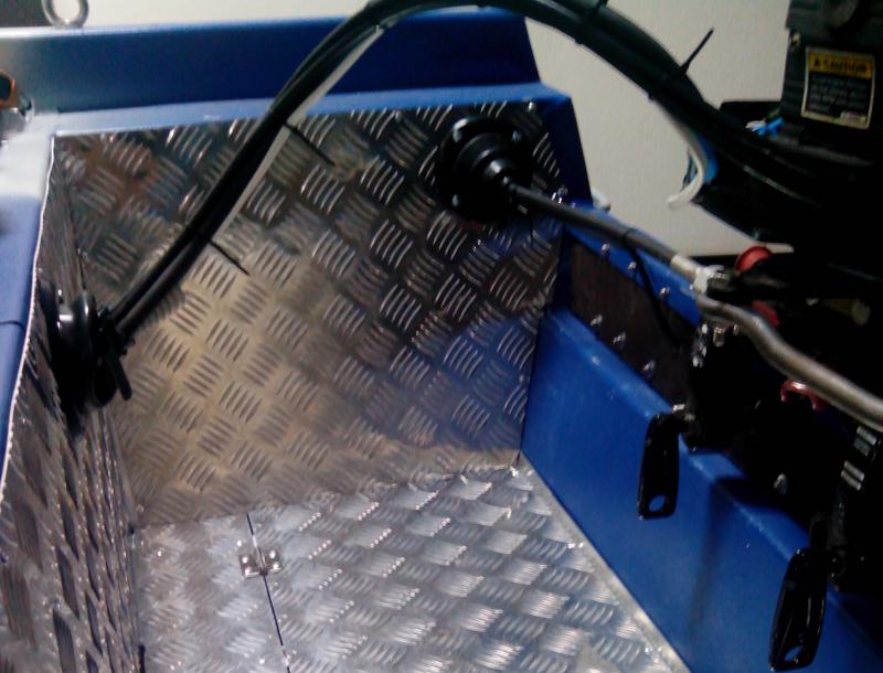

не знаю как на данном моторе, но у меня на Мерке румпель держался на 2 болтах вместе с этой ручкой, на которую вы крепите треугольник для рулевой тяги, и я сняв румпель прикрепил этот треугольник на место крепления румпеля. Насчет мешается... это сейчас он не мешается, а во время эксплуатации будет мешаться и может закусывать тросики газа, их подводка со стороны румпеля.
Петлю можно попробовать разместить за задним сидением.

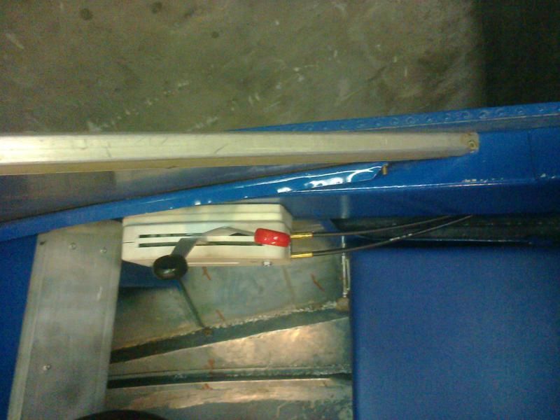

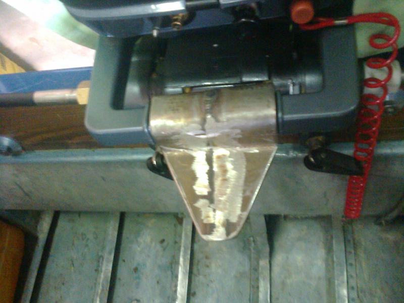

в моём случае троса с левой стороны ни чему не мешают и не цепляют
вихрь30
20.07.2010
215
Красноярск
Ден
Ямаха 30

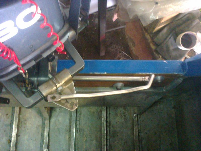

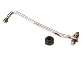

тяга к пластине просто на болт/гайка прикручена?
Кир
16.04.2013
160
17
Кирилл
Mercury F25E EFI
Не уверен, что такая петля не будет мешать, практика покажет. тем более бак класть....мое дело предложить...

там специальный болт..в моем случае был впрессован в тягу
  • 19,5 КБ Просмотры: 1 064
И чем же специальный болт отличаеться от обычного болта из нержавейки. :hahaha: Как то так.

наверно впресована сфера с болтом?

этот болт на тяге стоит мертво
  • 20,3 КБ Просмотры: 635
вихрь30
20.07.2010
215
Красноярск
Ден
Ямаха 30
а приближенно или в реалной фотке можно поглядеть?
у меня вот такая тяга
