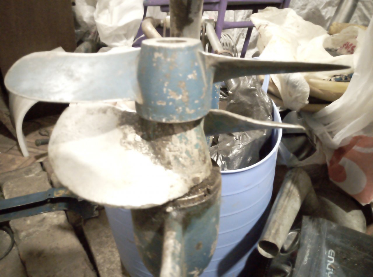

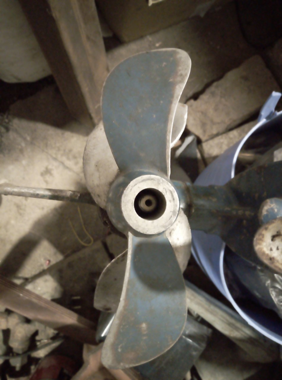

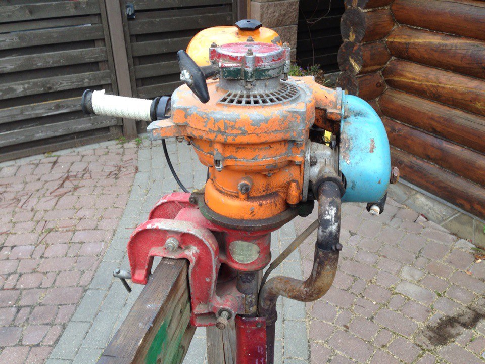

Получил винт от Юрия Скобаря. Сравнил его с тем что стоит. Разница очень не детская получается. Сфотографировал специально. Будем попробовать с родным винтом запускать.

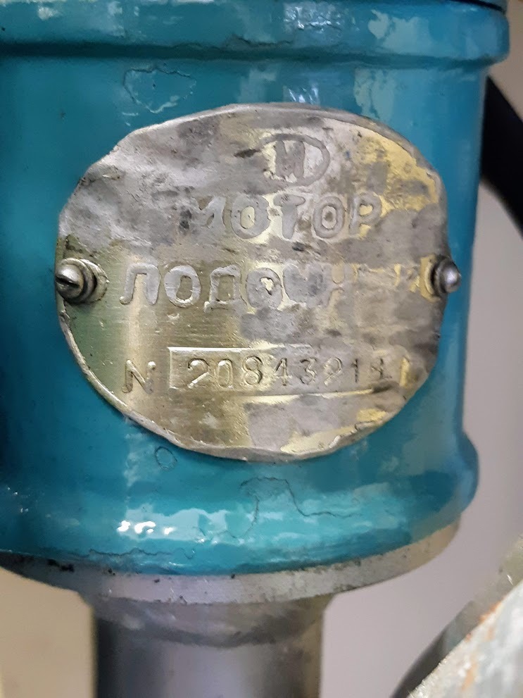

Приветствую всех. Как узнать год выпуска этого мотора? На табличке нет.
Георг Ом
01.07.2016
5 938
1 889
Богородск
Там только модель и серийный номер выбиты, а года никогда не было.

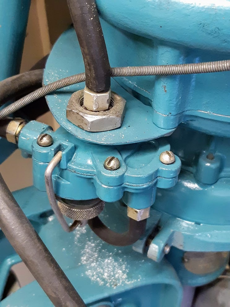

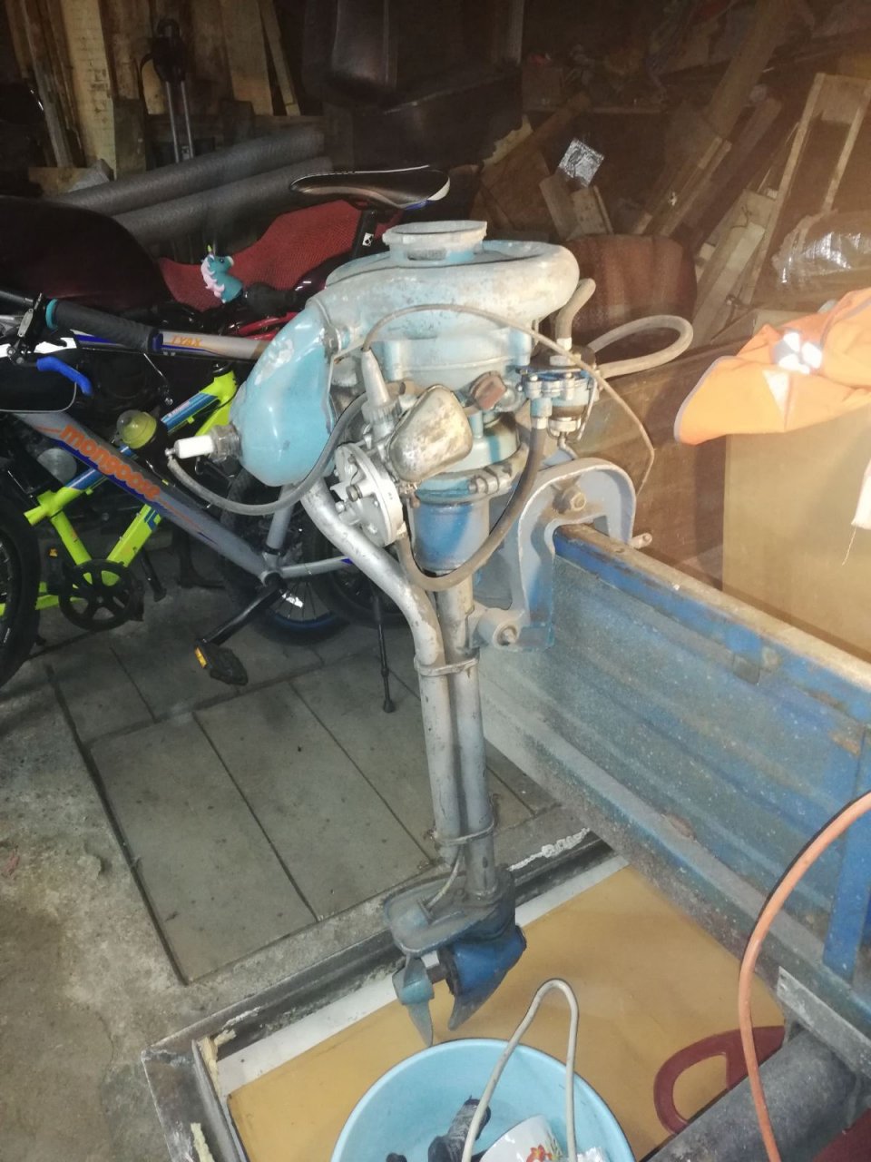

Всем двс, подскажите пожалуйста где преобрести тросик газа на данный агрегат
Георг Ом
01.07.2016
5 938
1 889
Богородск
Сам тросик можно здесь взять https://w-motors.ru/catalog/zip_dlya_otechestvennykh_benzopil_druzhba_ural_tayga/tros_benzopila_druzhba_gaza_golyy_mm/ или в подмосквных интернет-магазинах. Только везде тросик идет голый без рубашки. Рубашку проще от какого-нибудь вело-тросика взять или просто велотрос с рубашкой короткой, и обрезать по месту.
4 198
Велотросы на отрез продаются. И бобышки к ним.

Тем более. У меня вот трубки нет водяной на ноге и оросителя. Ороситель сделаем, а вот трубка не совсем понятно как на самом редукторе крепилась и из чего была? Есть у меня латунной трубки немного. Начал готовить облезшие стальные детали под покраску: хомут и румпель. Румпель, как я понял просто желтой оцинковкой покрыт, хотя следы голубой краски местами. Может пятна ржавчины убрать, и зацинковать назад или проще серебрянкой покрасить как дейдвуд и выхлоп?
Спасибо, тросик заказывал от туда, он очень короткий. А с велосипедного троса разве стопор подходит? Кто то пробовал ставить? Просто мотор пролежал 25-30 лет в сухом подполе, свечу поменял бенз накачал и он запустился с третьего раза, а вот тросик порвался((
Георг Ом
01.07.2016
5 938
1 889
Богородск
Вместо стопора отпиленный и просверленный кусок винта или болта подойдет.

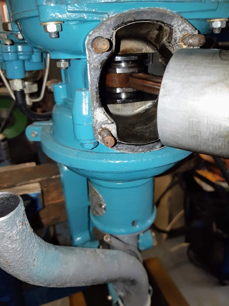

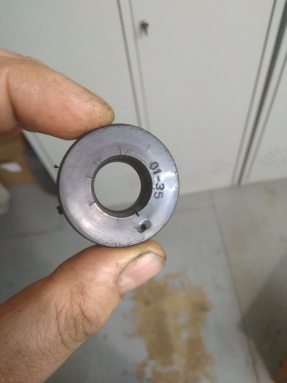

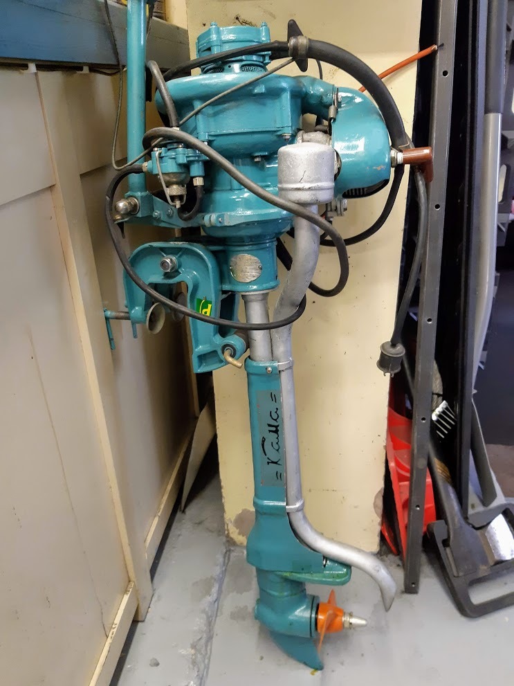

Еле снял подвеску и колокол сцепления с дейдвуда. Отверстие в кронштейне подвески было закрыто бронзовой втулкой. Свернуть ее не удалось. Пришлось аккуратно засверлиться, и остатки доковыривать отверткой чтоб выкрутить стопор. Когда снял, то обнаружил что втулка из свернутой бронзовой или латунной фольги 0,5 мм. В ней даже треугольная выборка на стыке есть чтобы отверстие под винт не закрывало, но все было свернуто относительно отверстия градусов на 30-40. Непонятно стало: это колхозинг или заводская втулка? Как предусматривалась тогда фиксация этой втулки? Если не посадить на резьбовой фиксатор внутри подвески, то снова ее свернет непредсказуемо. Подшипники у сцепления без отворачивания колокола проблематично сменить.
Shekastui
18.01.2016
168
37
Антон
Казанка М, Романтика (1 сек)
Ветерок 8;12; Москва-М;12.5;30; Forelle-6; Вихрь-М;20;30; Стрела; Кама; Прибой; Нептун23; Привет-22;25; ЛМ-1; МЛ20; П-5 Пионер;Микроша

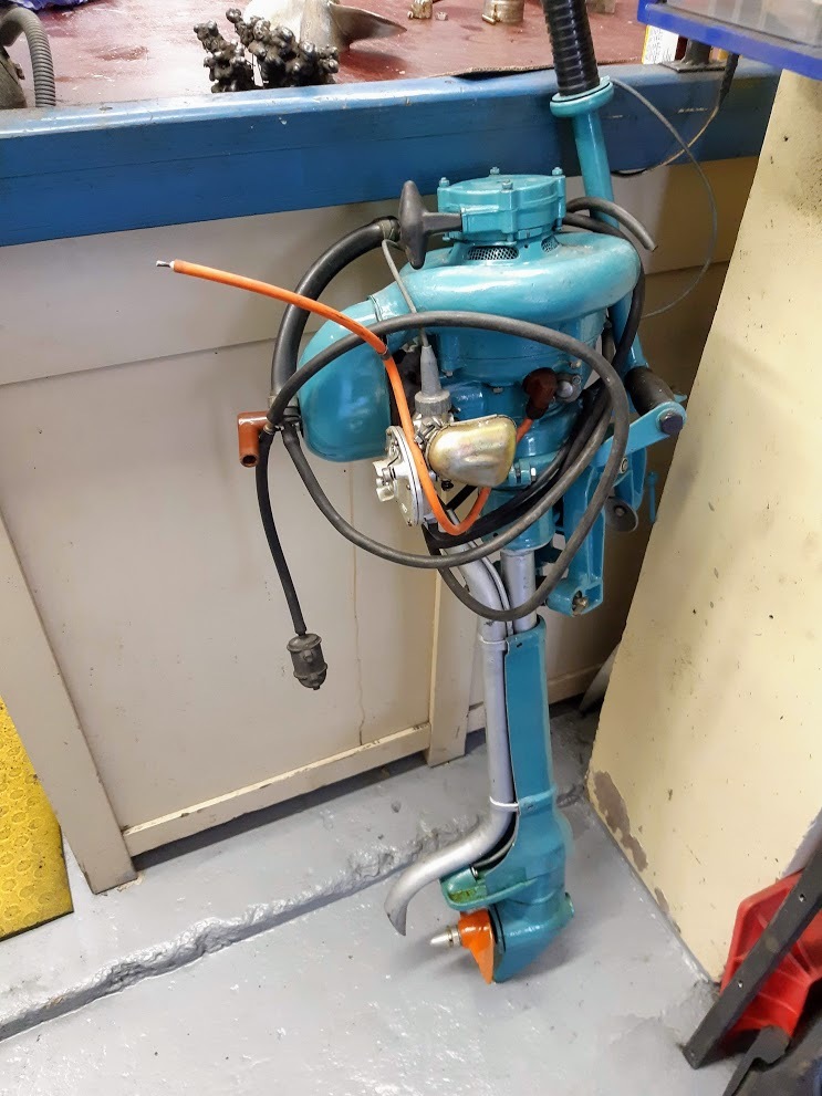

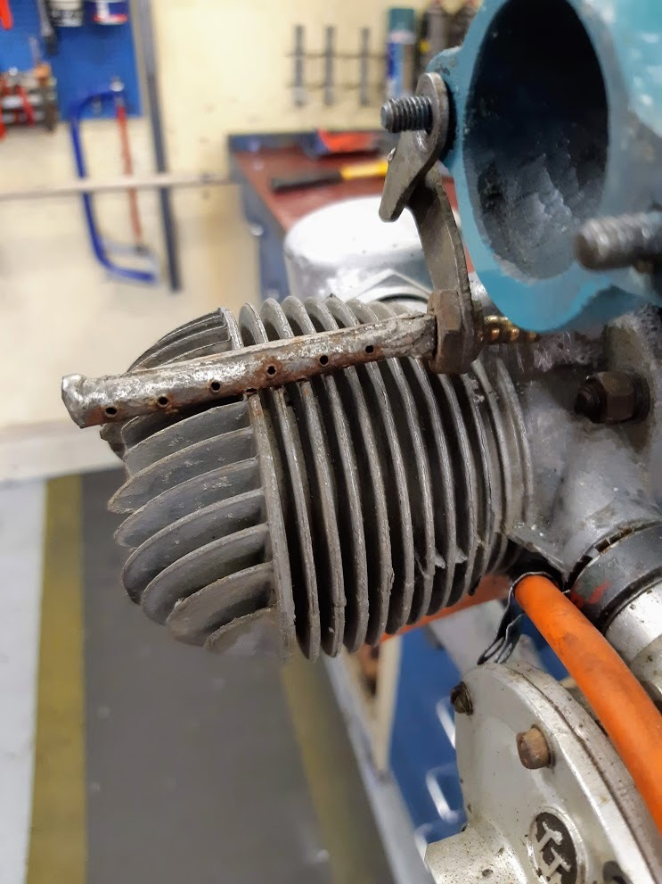

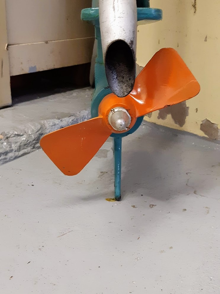

Трубка там стальная вроде, увы фото крепления к редуктору у меня нет, есть только фото, где видно насколько она выходит и куда ведет. Фольга-завод, у меня так же.

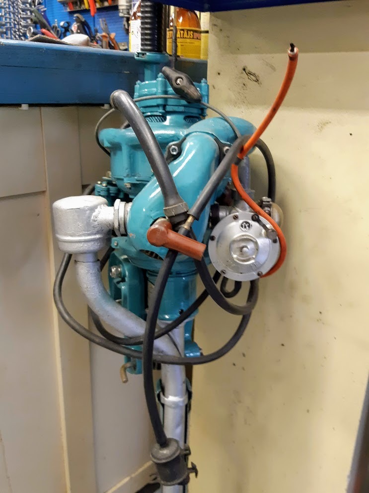

Так вигладит фрсунка води для дополнителнои охлаждения..
Поршень,цилиндр норме,шатун неболтаетса..

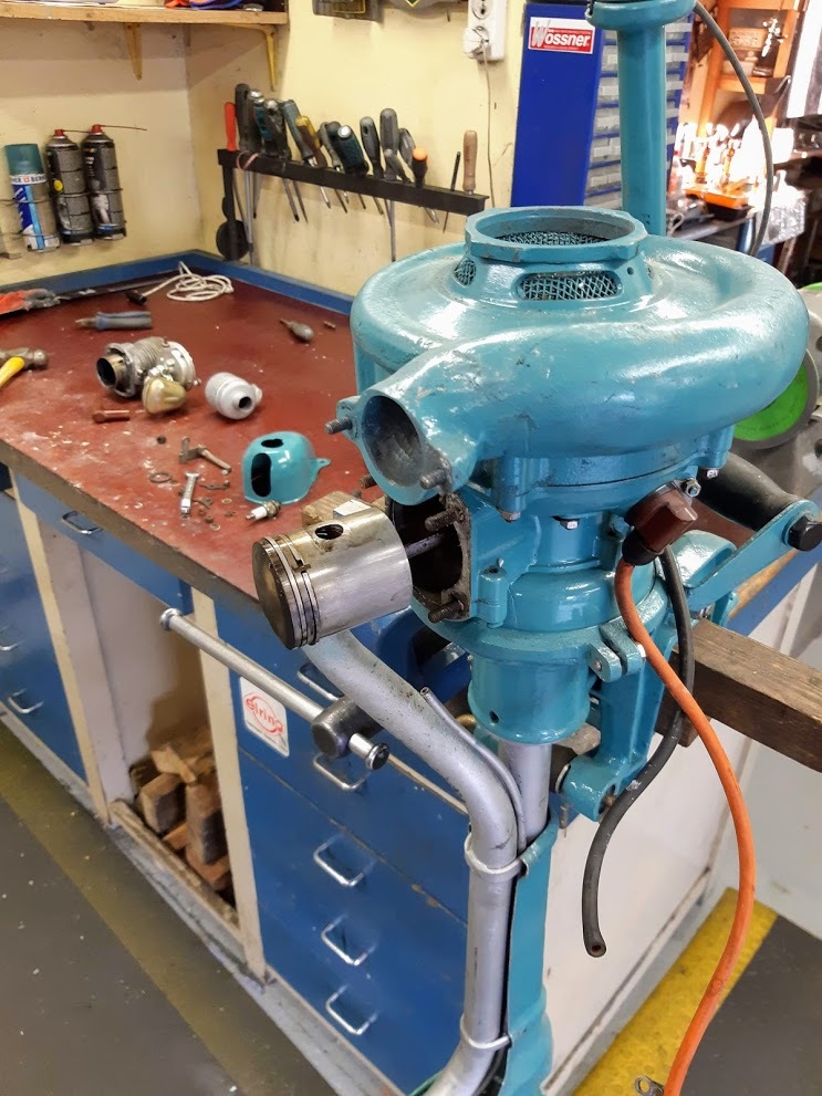

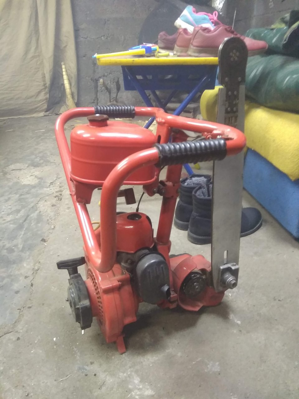

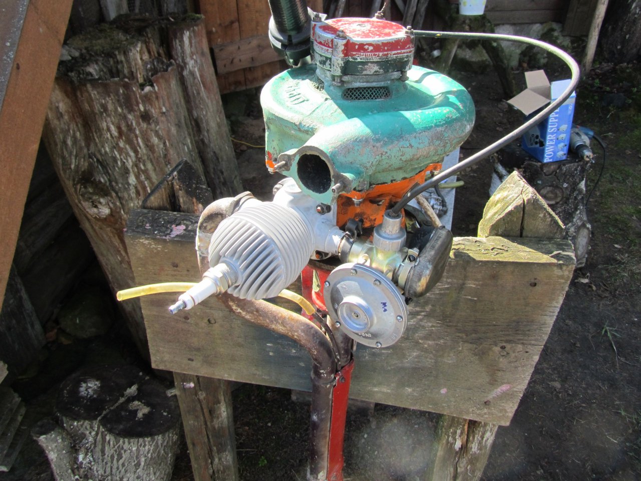

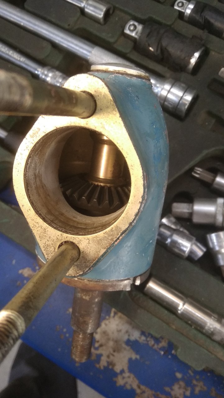

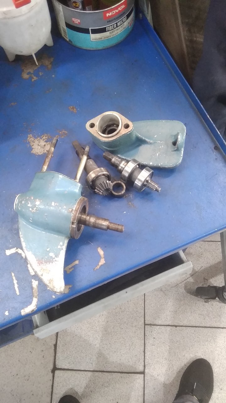

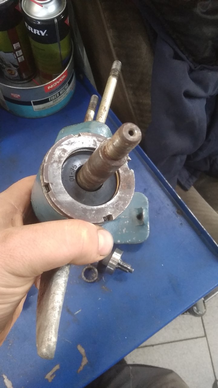

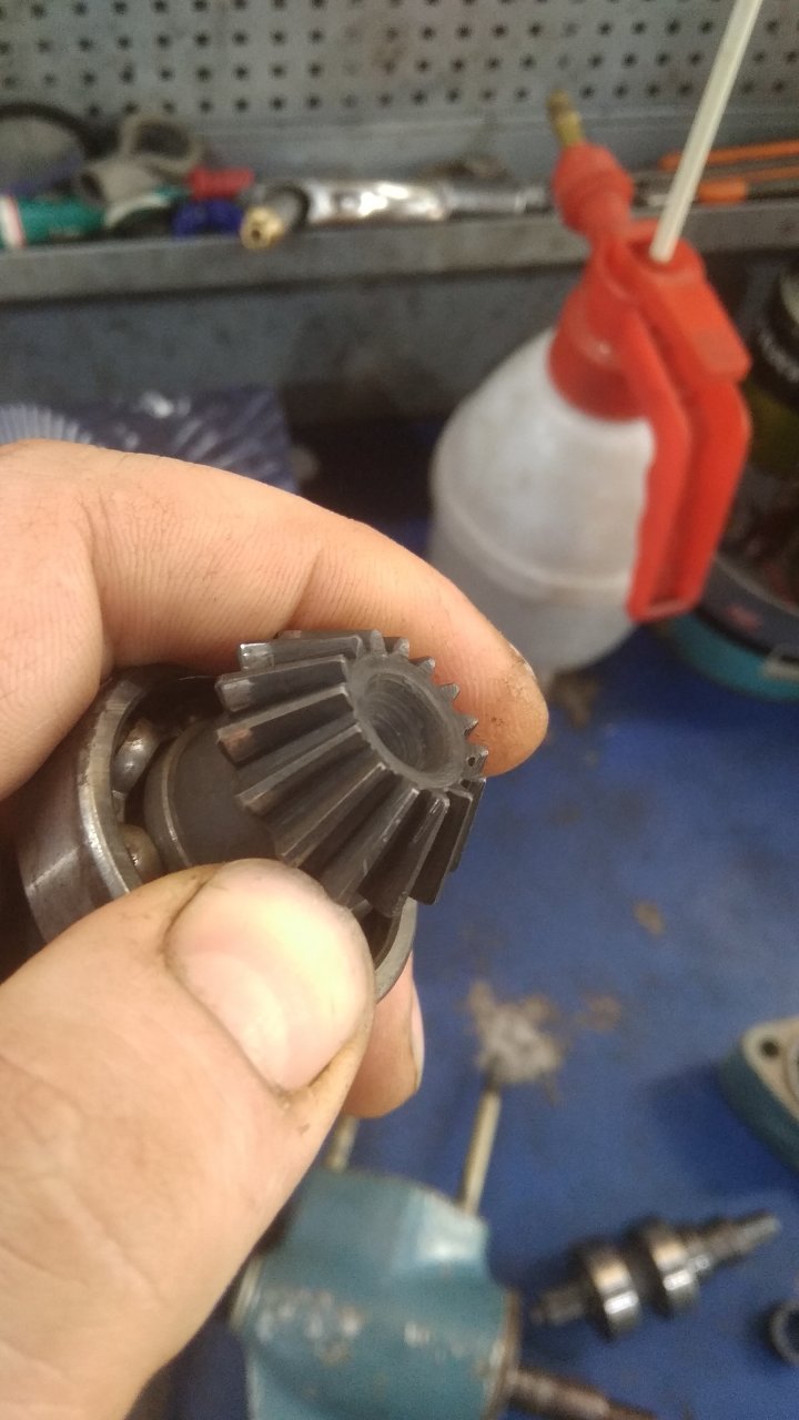

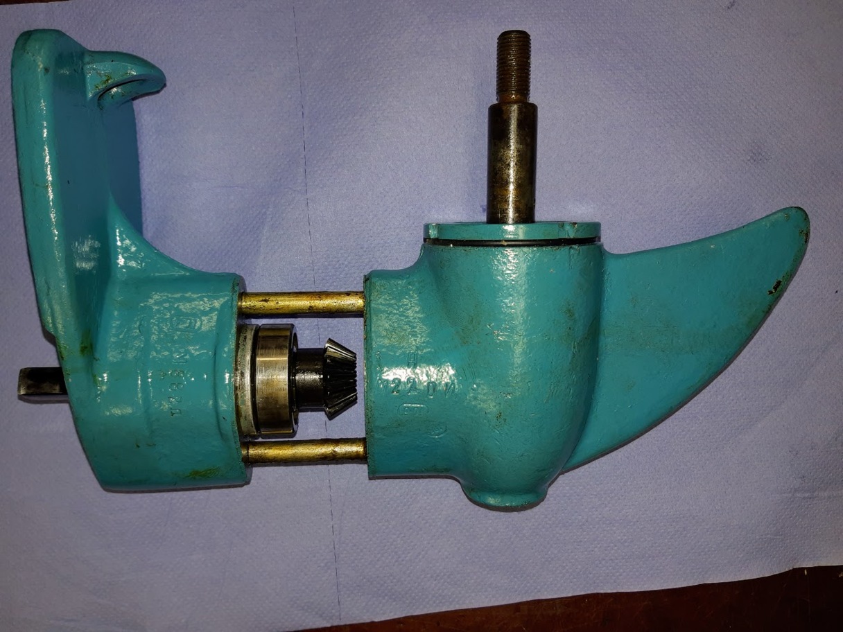

День добрый! Жив ещё форум? Достался мне за печенюшки мотор Кама) по тихоньку восстанавливаю, на данный момент приобрел для скрещивания БП "Дружба" 2003 г.в...
194032
194033
pro69
25.11.2020
19
Улан-Удэ
ПВХ
Кама

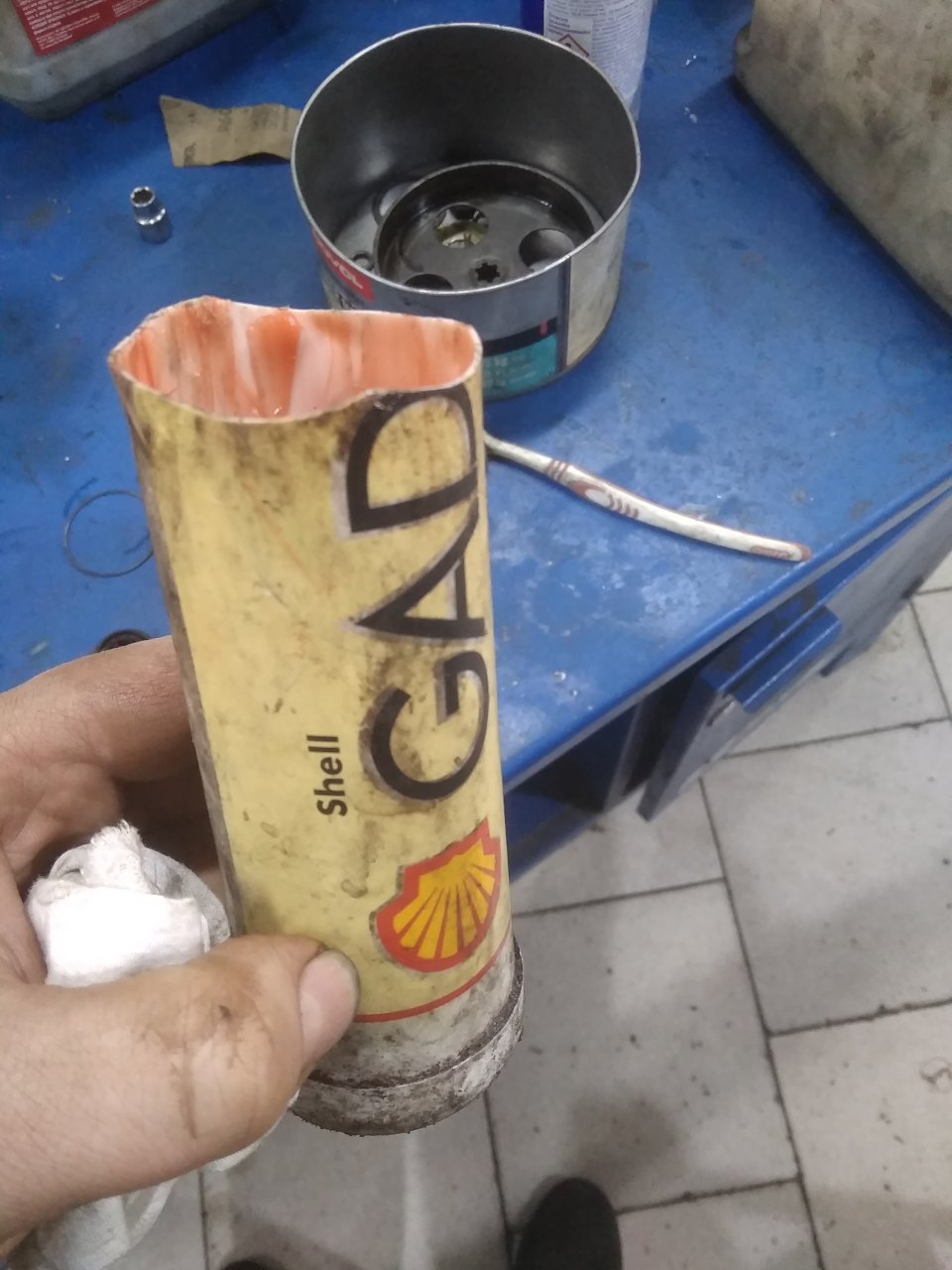

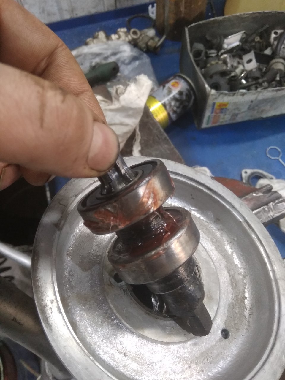

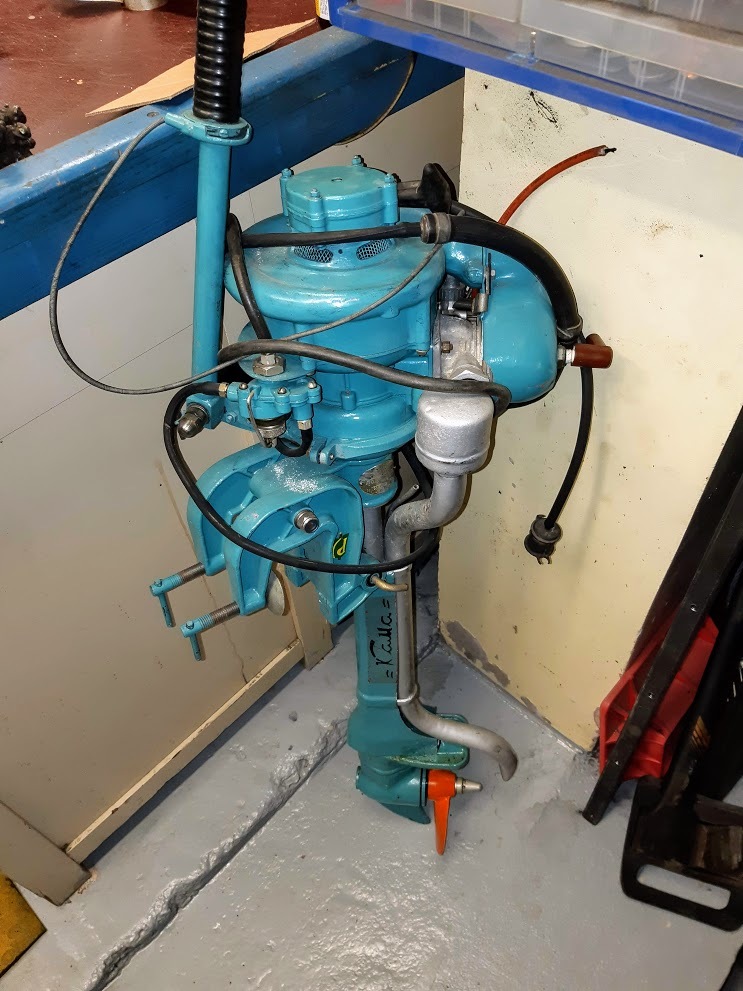

Вскрыл сегодня "ногу" и если верить, что мотор 64-ого года, то я первый кто туда залез за 56 лет. Состояние просто великолепное! Все подшипники без люфтов. Отмыл все комплектующие в ультразвуковой ванной и собираю на новой пластичной смазке. Сальник гребного вала буду менять на новый, уже заказан...
