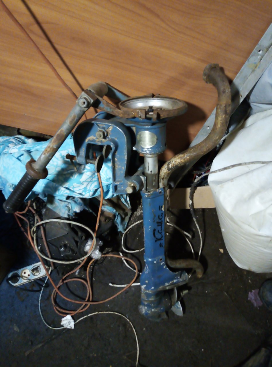

Вопрос о ноге Камы: сколько там подшипников должно быть у вертикального вала? В редукторе само собой 2, а вот выше у вала 1 или 2 подшипника? Просто пока ногу крутил, выпал один 203 подшипник, и еще один внутри дейдвуда на глубине примерно 70-80 мм. В итоге х/з как должно быть т.к. я уже не помню как там оно, а нога досталась без чашки сцепления. Только лишь вал со шлицами торчит из трубы. Еще и винт кто-то топорно подрезал. Планирую водрузить голову от "Урала" или от четырехтактного "Текамсе" ибо нефиг ему мертвым грузом в гараже валяться. Фото обретенной ноги ниже.

Пропэллер какой-то не родной. Можно фото покрупнее? Насчет количества подшипников смогу сказать только разобрав ногу своей Камы. А доберусь до нее только 5-6 мая. Если до того времени вопрос не прояснишь, напомни.

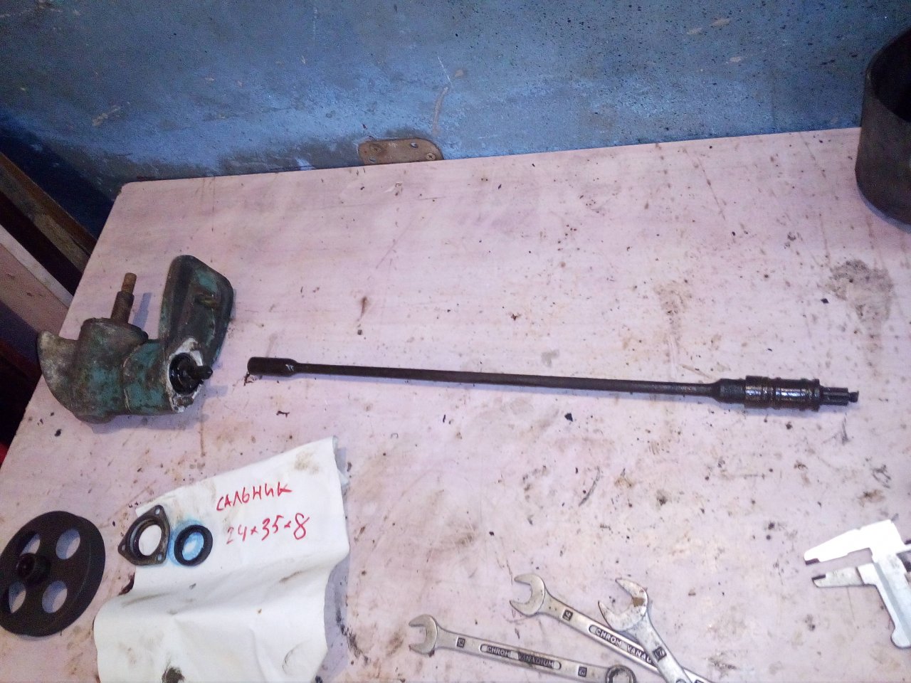

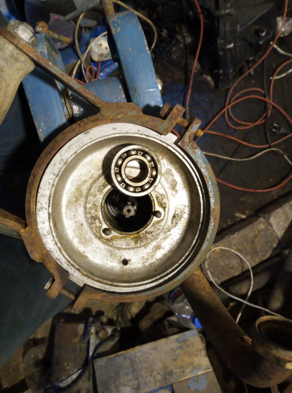

вот на валу разломаные подшипники, обоймы остались только. Две штуки. Винт лучше от ветерка грузовой переделать и поставить

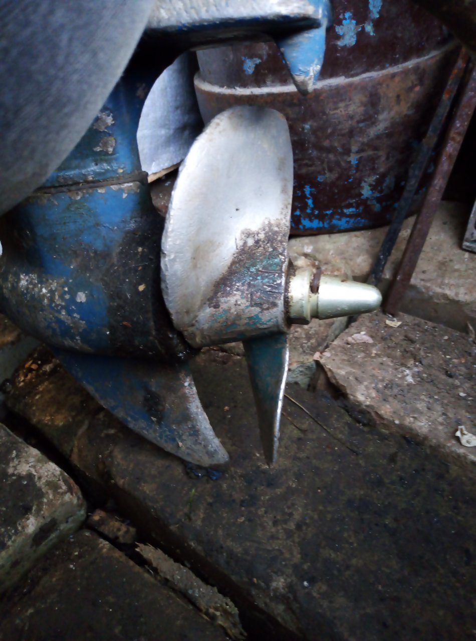

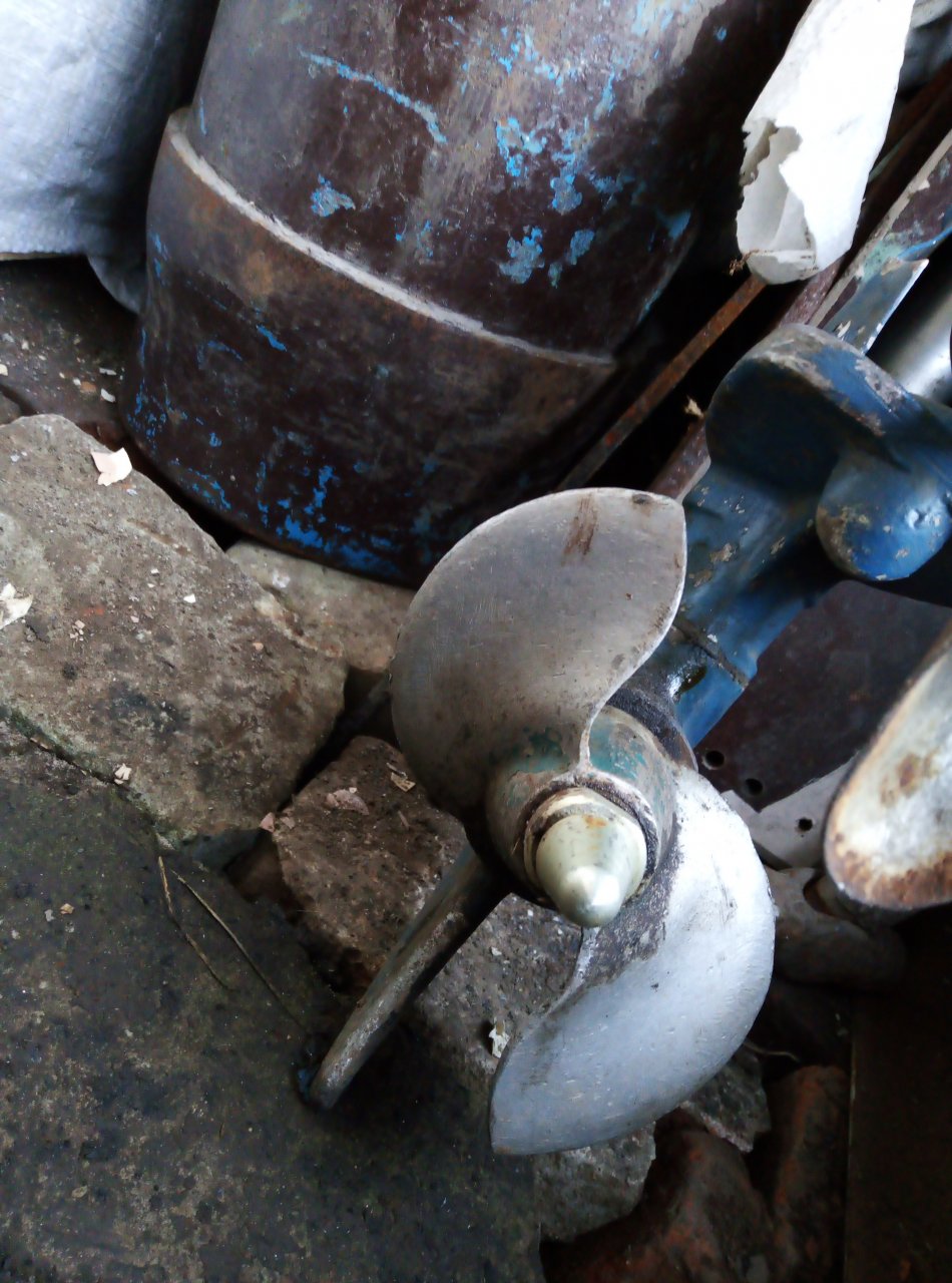

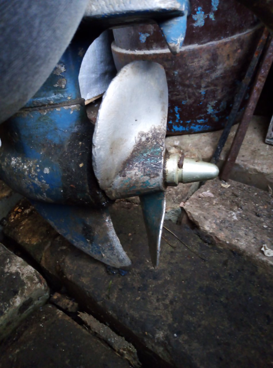

Не понятно нафиг там сальник, ну да ладно. Сальник с корпусом - так назывемая щебенка на картере двигателя Дружбы. Валяется такая в хозяйстве, ноу меня значит еще и втулка протеряна. Фото со стороны вала и винт ниже. Винт похоже на что-то совсем мелкое. Явно меньше родного диаметром. Может пытались обрезать чтобы с триммерным движком работало?

Да, два подшипника и сальник. У "Камы" сцепление - отдельный узел с двумя подшипниками, заимствованный от б/п "Дружба". У "Дружбы" он еще совмещен с коническим редуктором. У "Камы", как я понял, вся трансмиссия от сцепления до редуктора работает в масле, заливаемом прямо в "ногу", поэтому имеется верхний сальник и отсутствуют резьбовые пробки на редукторе. Ваш винт больше всего похож на аккуратно подрезанный винт от "Стрелы". Должен подойти, у "Камы" шаг 120 мм, у "Стрелы" - 125 мм. Диаметр гребного вала у "Стрелы" 16 мм, у "Камы" - 17 мм с такой же шпонкой и фиксирующей гайкой М12х1,25. Просверлили с 16 на 17 и встал, как родной.

У Стрелы диаметр 200 или больше. У Камы - 180. Тут же малость не хватает до 180 даже. Специально сфотографировал чтоб было видно что даже в водозаборник таким винтом не достает сделать нормальный подпор. Завтра со штангелем схожу чтоб измерить точно диаметр и шаг.
4 197
Камовский винт смешной, с трапецевидными лопастями. это стреловский или от Моси.
4 197
Вот в левом верхнем углу фото слева Камовский винт. правее, зеленый, Стрела.

Ну тогда может винт и стреловский, но подрезанный немного.

Измерил винт на ноге. Печаль - его диаметр всего 155 мм. Лучше-бы это был винт от Стрелы. Придется теперь винт искать подходящий или покупать кривой дешманский грузовой винт от Ветерка или на Али от Хангая или Карвера.
