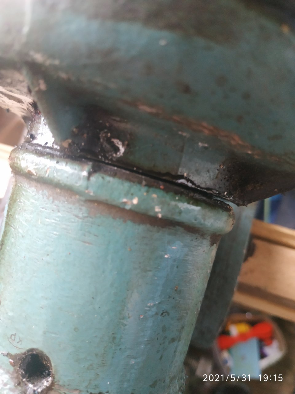

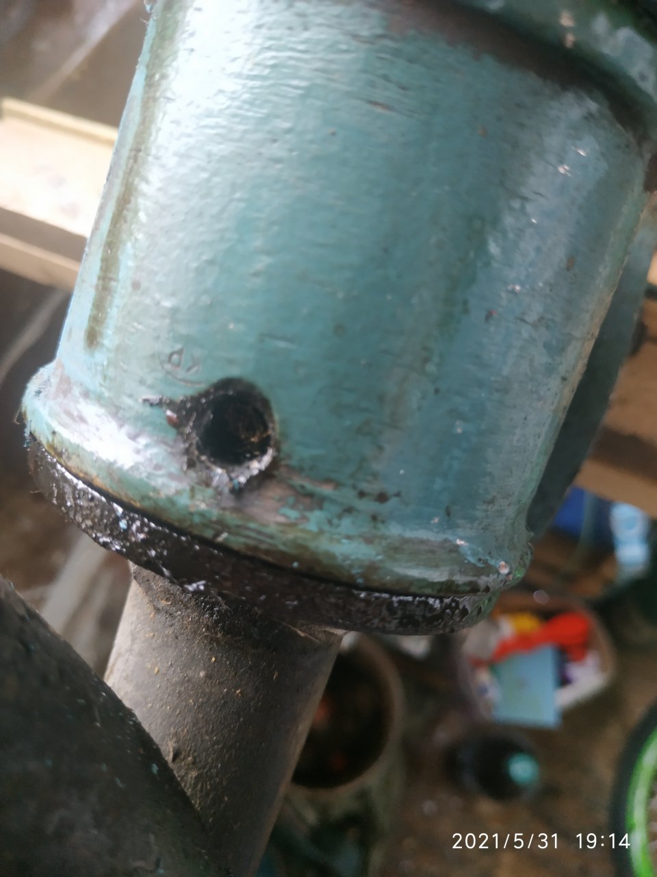

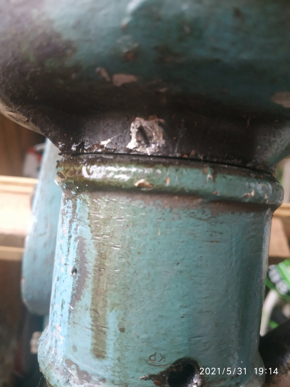

. Нет никаких винтов, как открутить колокол где сцепление? Весь колокол болтается, но поеять немогу как его отсоединить и заменить в нем подшипники. И крепление под колоколом тоже цельнолитой цилиндрПосмотреть вложение 122316
Здравствуйте, скажите пожалуйста, как его разобрать.

Там винтик стопорный надо открутить сбоку. У меня он был закрыт антифрикционным вкладышем из бронзовой или латунной фольги. Отверстие под винт вроде-бы под шильдиком спрятано. Могу и ошибаться. После выкручивания стопора верх откручивается от ноги. Дальше становятся доступными подшипники.

Вот здесь. Видимо антифрикционный вкладыш также свернут. Аккуратно засверлить или расковырять отверткой и выкрутить стопор.

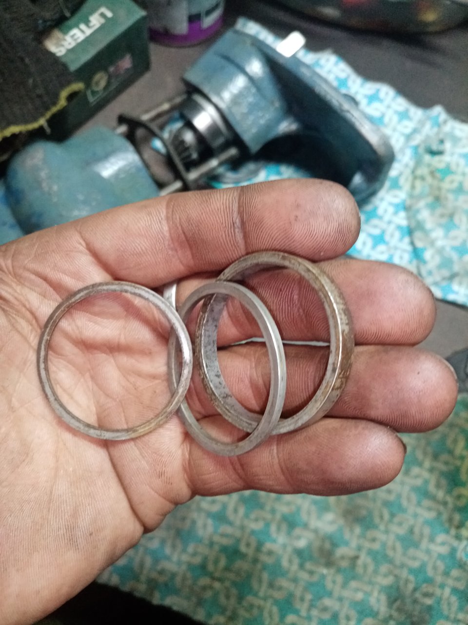

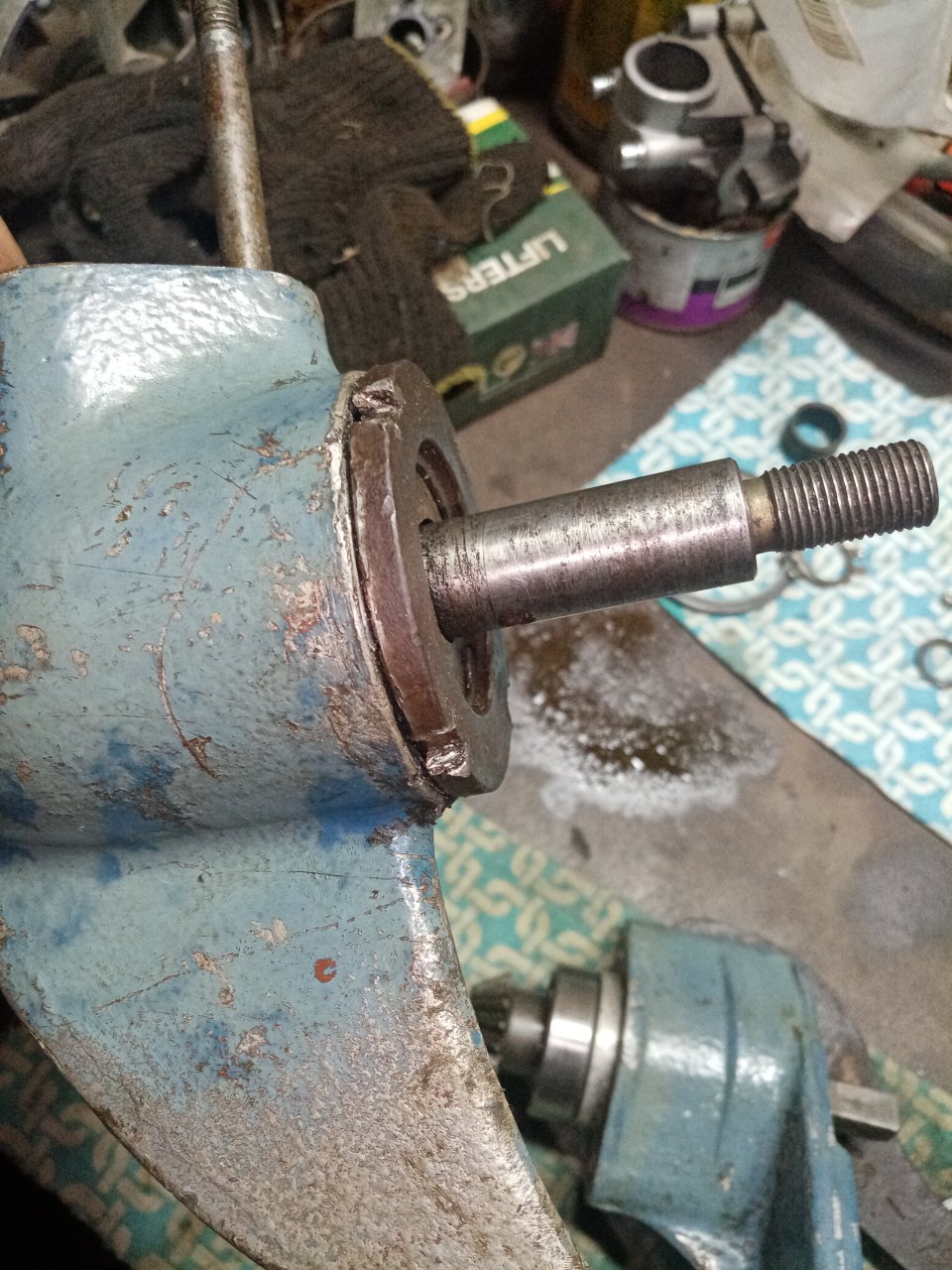

Всем привет!!!
Есть у кого инструкция по Каме?
Разобрал я это чудо для замены подшипников а собрать редуктор нормально не получается как то туго крутится, как стояли шаибы и втулки дистанционный не помню.
Помогите кто чем может.

Всем привет!!!

Кстати, в редукторе этом набором прокладок регулируется зазор по вертикали, а горизонтальный вал вроде-бы только шайбой с замковым усом под гайкой. Иногда в процессе закручивания ус шайбы вылетает из выемки корпуса редуктора, и зазор уезжает т.к. гайка до конца не затягивается.

Как эту гайку протягивать?
