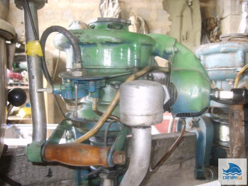

Товарищи, найдены неопровержимые доказательства наличия у "Камы" бензонасоса! Видимо на фото kabani все таки он, а не клапан!
4 198
Так это несомненно бензонасос. И, похоже, родной. Где бы найти такой?
Ну, учитывая то, что "Кама"-это по сути некий заводской колхоз-то насос врядли свой, а от чего-то. Мне тут еще одна книжка как раз сегодня по моторам пришла, может в ней что-нибудь есть. Вечером гляну.
Не исключаю, что ставили разные, и Ветерковский в том числе. Как самый доступный на тот момент.

Ну что ж, такую приблуду из любого куска стали можно легко сделать, а насосов этих у всех, думаю, хватает.

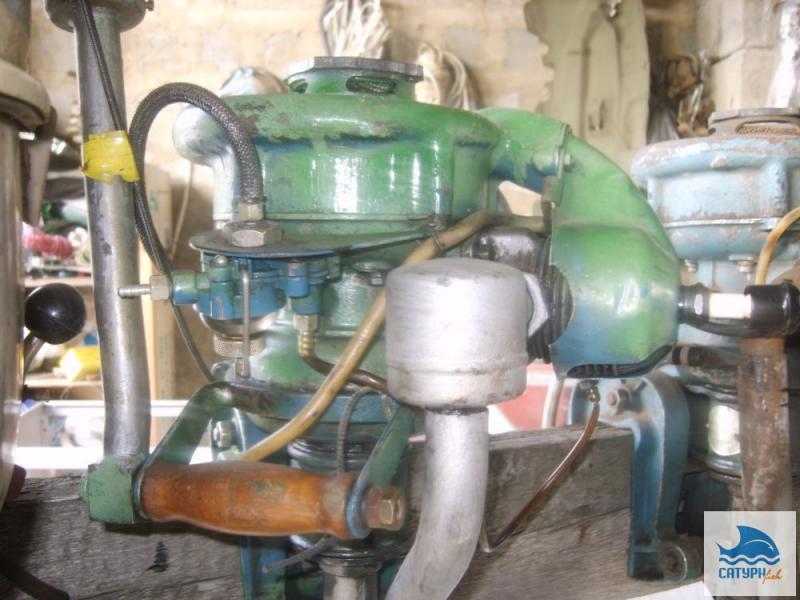

Родной, камовский бак пластиковый, с двумя штуцерами. На моем "бензонасосе-клапане" при проворачивании маховика со штуцера шел воздух, всасывания не было.
4 198
Зачем на клапане три штуцера? Почему он так подключен? Если свободный штуцер выход в бак, куда подключаем подачу бензина? Ладно, спор ни о чем...

Вот похожий бензонасос, как у kabani, с авито с какого-то иномотора.

а может у меня неправильно патрубок был подключен ?? тогда да, бензонасос :) смущает что ставили бак от пилы, чтоб самотеком подавалось топливо
4 198
Если дует воздух из свободной трубки, то либо вход с выходом бензина перепутаны, либо мембране кирдык, либо все вместе. Верхний патрубок точно воздушный, он у тебя подключен правильно. Если в него подуть ртом, продуваться не должен, при перемене "направления дутья" :) чувствуется ход мембраны. Если не так, мембрана с дыркой. Затем поочередно дуем в нижние, бензиновые штуцера. Если хотя бы один клапан цел, продуваться будет в одну сторону, от входа к выходу. Если все так, а насос не качает, придется вскрывать и проверять оба клапана по отдельности.

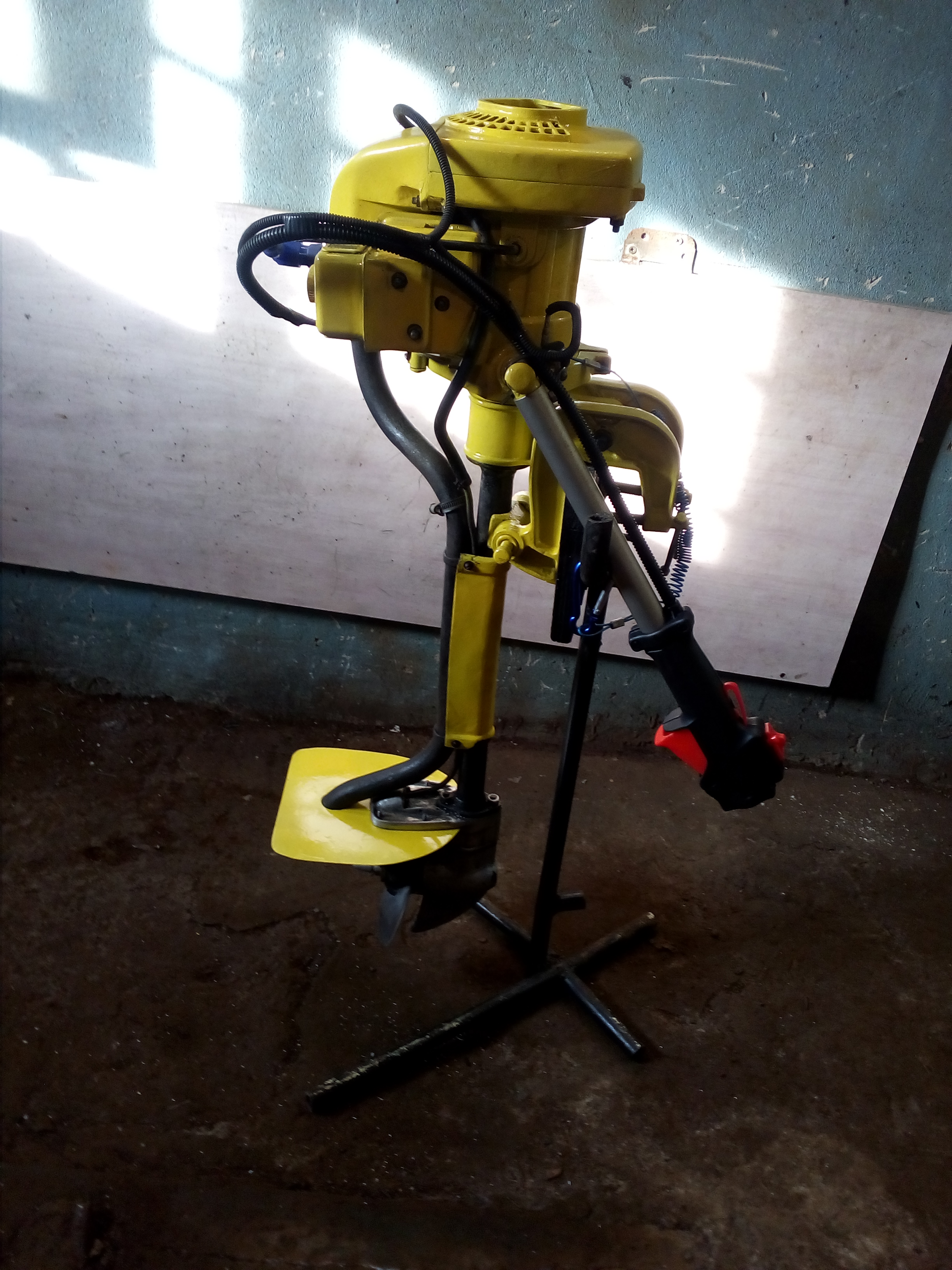

Свою "Каму" доделал близко к оригиналу, осталось доработать болгаркой и покрасить. Поршневая новая, китайская, родную не нашел к сожалению. Пришлось дорабатывать дрелью и болгаркой, отвратительное качество отливки и допуски. Гайки не встают, их же палец в поршень не пролезает. Карбюратор новый, с хранения. Редуктор перебран. Румпель сделал из алюминиевой трубы, крепления румпеля и переносной ручки из стали и приварил их к хомуту от "Дружбы", отрезав бак. Просверлил картер и вкрутил туда штуцер от старого родного карбюратора. Ручку для переноски изготовил из елки.)) Изготовил крепление под бензонасос. Установил улитку от старой "Дружбы", отпилив ей "рога". На видео мотор еще без деревянной ручки.
https://youtu.be/GMc_1cjxTjE
4 198
Доработать болгаркой :)

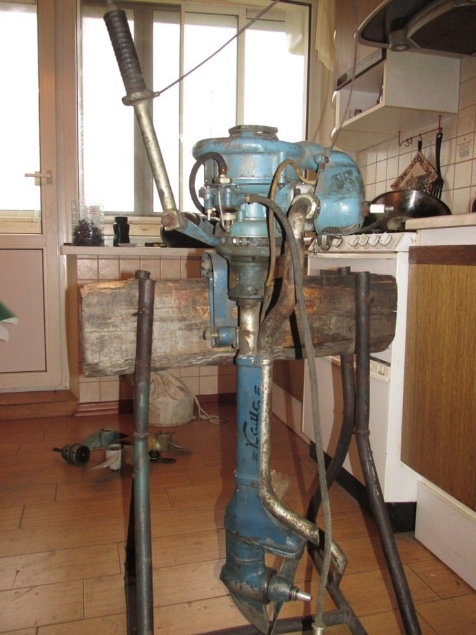

Привет, специально зарегистрировался.Подскажите как снимается поворотный механизм от самой площадки крепления двигателя? Все шатается но болтов никаких нет, немогу понять. У меня тоже кама, хочу подшипники поменять вверху ноги. И убрать люфт в креплении поворотном и еще гайка у винта на редукторе не откручивается

Если речь про то как открутить кронштейн подвески от дедвуда, то там стандартно на винтах половики стянуты должны быть. Вполне возможно чей-то глубокий тюнинг с покраской и залеплением мастикой или шпатлевкой скрыл головки винтов. Гайку надолго керосином или солярой замочить.

. Нет никаких винтов, как открутить колокол где сцепление? Весь колокол болтается, но поеять немогу как его отсоединить и заменить в нем подшипники. И крепление под колоколом тоже цельнолитой цилиндр

Выхлоп с его хомутом-обтекателем откручивается . Дальше редуктор откручивается. С дейдвуда снимается кронштейн.Его снизу шайба должна держать по идее. Хотя, я видел кронштейн на винтах стянутый из двух половинок как на фотках в начале темы. У самого колокола откручивается ведомый колокол сцепления. После мягкой выколоткой выбивается вал с подшипниками. Конструкция несложная. Вот как корпус колокола с дейдвудной трубой соединен не вспомню. Может в вашем варианте шайба на дейдвуде приварена, а кронштейн снимается вверх после съема корпуса колокола. В общем начните со снятия колокола и замены подшипников, а там уже лучше будет видно что на чем держится чтоб устранить люфт кронштейна подвески.

Вобщем сделал на базе ноги Камы , движок Урал, антикавитационное крыло, ручка газа с кнопкой стоп, чека безопасности, винт грузовой Ветерок обрезанный. Жду когда лед сойдет
