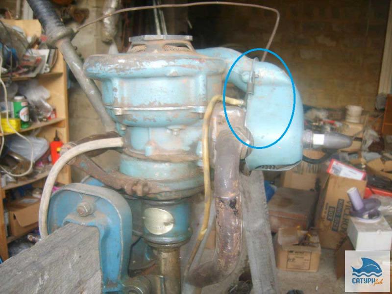

Если я не ошибаюсь, вода охлаждения действительно должна литься на поршень и в данном случае распылитель-это колхоз. Касательно бензонасоса, может это родной? Может все таки была версия с бензонасосом? Ждем ответов автора фото.

Вообще мой друг находил подробное чертежи Камы в библиотеке ВУЗа, но был он там на практике или что-то вроде этого, в общем отсканировать их он не успел, так как был недолго. Я вот думаю, раз книги с такими чертежами есть, то они должны быть в Ленинской библиотеке по идее. Вот сходить хочу, так как самому хочется в оригинал сделать, правда непонятно, где я родной румпель с ручкой возьму...
4 198
Кронштейны бензонасоса и форсунки уж больно аккуратные для колхоза.
Согласен, тоже удивился. Но очень странное местоположение охлаждайки. Прямо рядом с ВВ, да и смысл картер охлаждать?

Shekastui сказал(а):
У меня была мысль, что это для отключения водяного охлаждения в холодную погоду. Но в этом случае лучше просто трубку пережать.

chebarik, отвечаю на ваши вопросы из того что сам нашел и до чего коллективно додумались
1. То что вы обвели красным, это не бензонасос, это клапан такой, в оригинале на каме нет бензо насоса, я уже писал, там давление подается в бак из картера двигателя и топливо подается под давлением в карбюратор, из за этого бак и был с двумя штуцерами, что доставляло много проблем, и народ ставил бак вверху, чтоб самотеком подавался.
2.По поводу отверстия, это кожух для воздуховода, для чего отверстия, честно не знаю, но форсунка туда не станет, диаметр не тот.
3. Как вы все заметили, сам распылитель немного повернут от цилиндра, да, это можно сделать, возможно для того чтоб не переохлаждался в холодное время, сам распылитель можно переставить под другой болт, и он как раз будет находится напротив цилиндра. Мое мнение, эту приблуду либо сразу снимали, ибо это было равносильно брызгать водой на раскаленный метал, что вызывало обильное паровыдиление, либо переставляли на следующий болт, для умеренного охлаждения.
Shekastui вся эта конструкция это не колхоз, а заводское исполнение, немного прочитать можно тут https://ru.wikipedia.org/wiki/Кама_(лодочный_мотор)
и тут http://motorka.org/motory/podvesnie_lod ... motor.html
если есть еще вопросы постараюсь ответить

Спасибо за развернутый ответ! По ссылкам уже давно все прочитано, но там такой ценной информации нет. Эх, сколько же всего искать придется. чтобы оригинал сделать... И где взять такой клапан?

Shekastui я вам даже сейчас с размерами не смогу помочь, ибо свой мотор продал в Россию одному коллекционеру, фото наделал очень много, плюс кучу размеров поснимал, но блин винчестер на котором все это хранилось, ушел в мир мертвых, осталось буквально что я показал, ну может еще 5 фото, но если есть вопросы спрашивайте, ибо изучил его неплохо
пы.сы. если все как мне говорят, то по весне смогу увидеть и купить (украсть, обменять, вымутить-нужное подчеркнуть) родной бак от камы, он кстати пластиковый

Насчет распылителя согласен, вот он в положении охлаждения с именно этим кронштейном. На моей Каме он сейчас так стоит и я не предполагал, что у него может быть другое положение. Но на снимке не клапан, а бензонасос. Ну посмотрите, как он подключен, коллеги! Какой на фиг клапан! Вход бензина из бака, выход в карб, а сверху давление из картера на мембрану подается. Или родной, или колхоз.

chebarik вот у вас распылитель не верно расположен, он стоит в другом месте, постараюсь найти чертеж или фото, гдет лежит, посмотрите фото в начале темы, там видно что трубка охлаждения заходит с другой стороны.
Shekastui, посмотрите как и из чего человек восстанавливал свой экземпляр http://forum.motolodka.ru/read.php?f=1& ... 1&t=737171
Извините, это не "восстановил", это УЖАС! (ИМХО)
Эту Каму я много где видел. Все бы ничего, но мотор от дружбы, хотя бы просверлил картер и штуцер бы вкрутил, тогда было бы близко к оригиналу. Впрочем окраска смущает. Рыжими были дружбы, а камы, насколько я понял, вообще многоцветными были.
