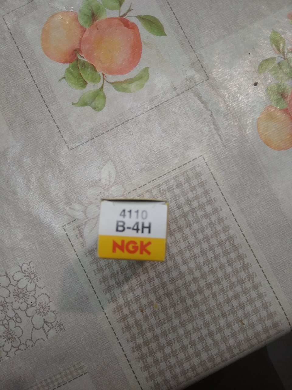

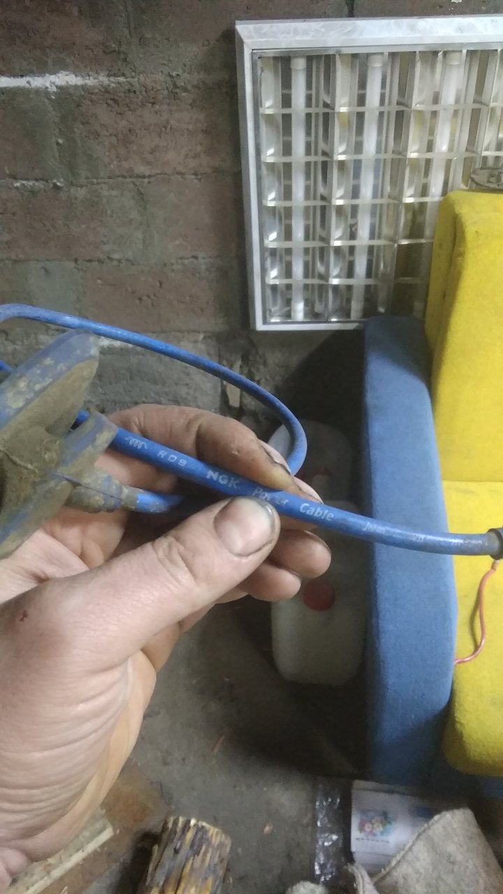

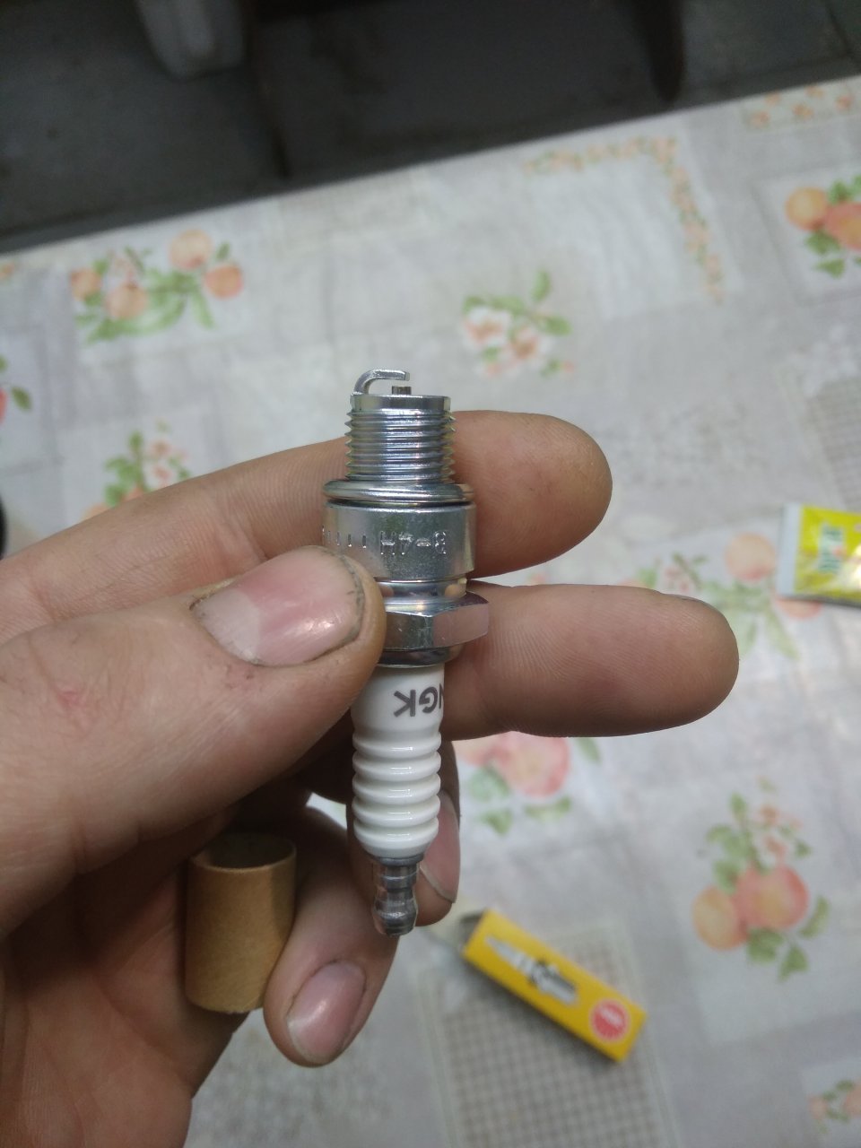

Приобрел свечу японского производства фирмы NGK, в дальнейшем надо переделать провод высоковольтный на изделие этого же производителя...

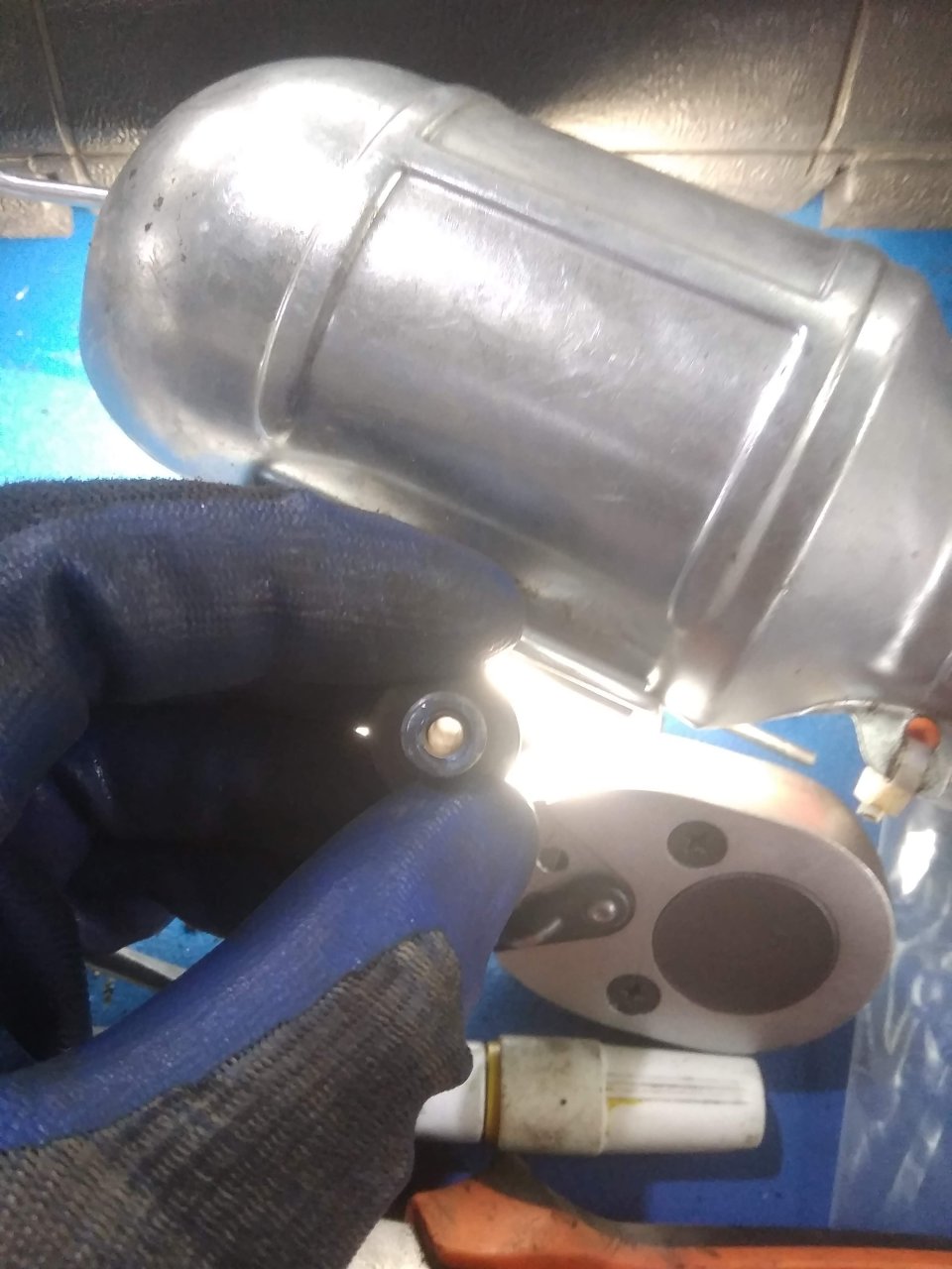

А не проще втулочку со свечи свинтить?
Как человек занимающийся ремонтом японского автопрома очень много лет отталкиваюсь не от проще, а от качества продукции, как то так... Строго не судите, но в.в. проводу отечественного производства доверия нет абсолютно никакого, что могу сказать и про свечи...
4 198
Думаю, этот мотор не доставит вам удовольствия в качестве средства передвижения. Маломощный, шумный, вибронагруженный, с очень малым моторесурсом и странной системой охлаждения. А вот как объект коллекционирования Кама в таком состоянии интересна. Поэтому сохраняйте оригинальные детали.
Спасибо огромное! За сезон несколько раз на водоем выскочить спиннинг по кидать думаю будет великолепный вариант, а аутентичные запчасти я аккуратно складирую в коробочки зная, что данный агрегат действительно имеет коллекционную ценность!

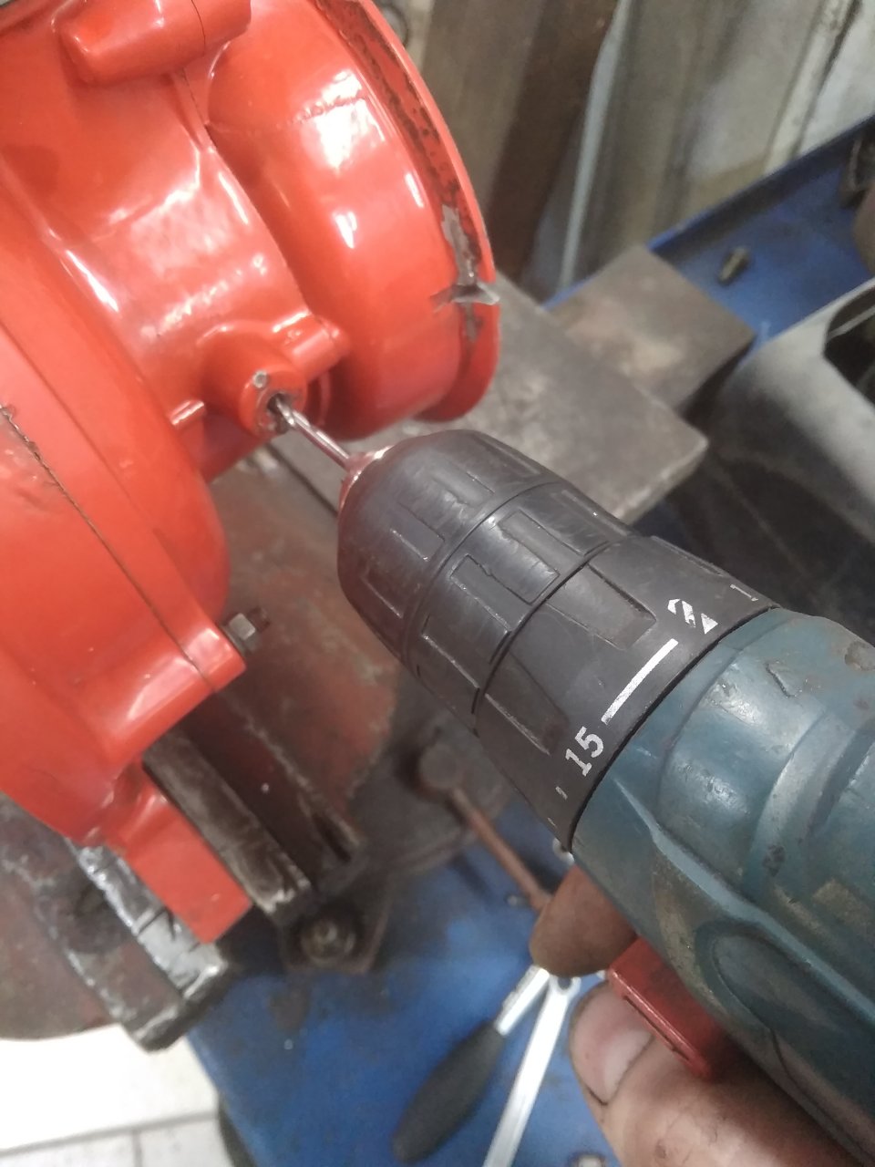

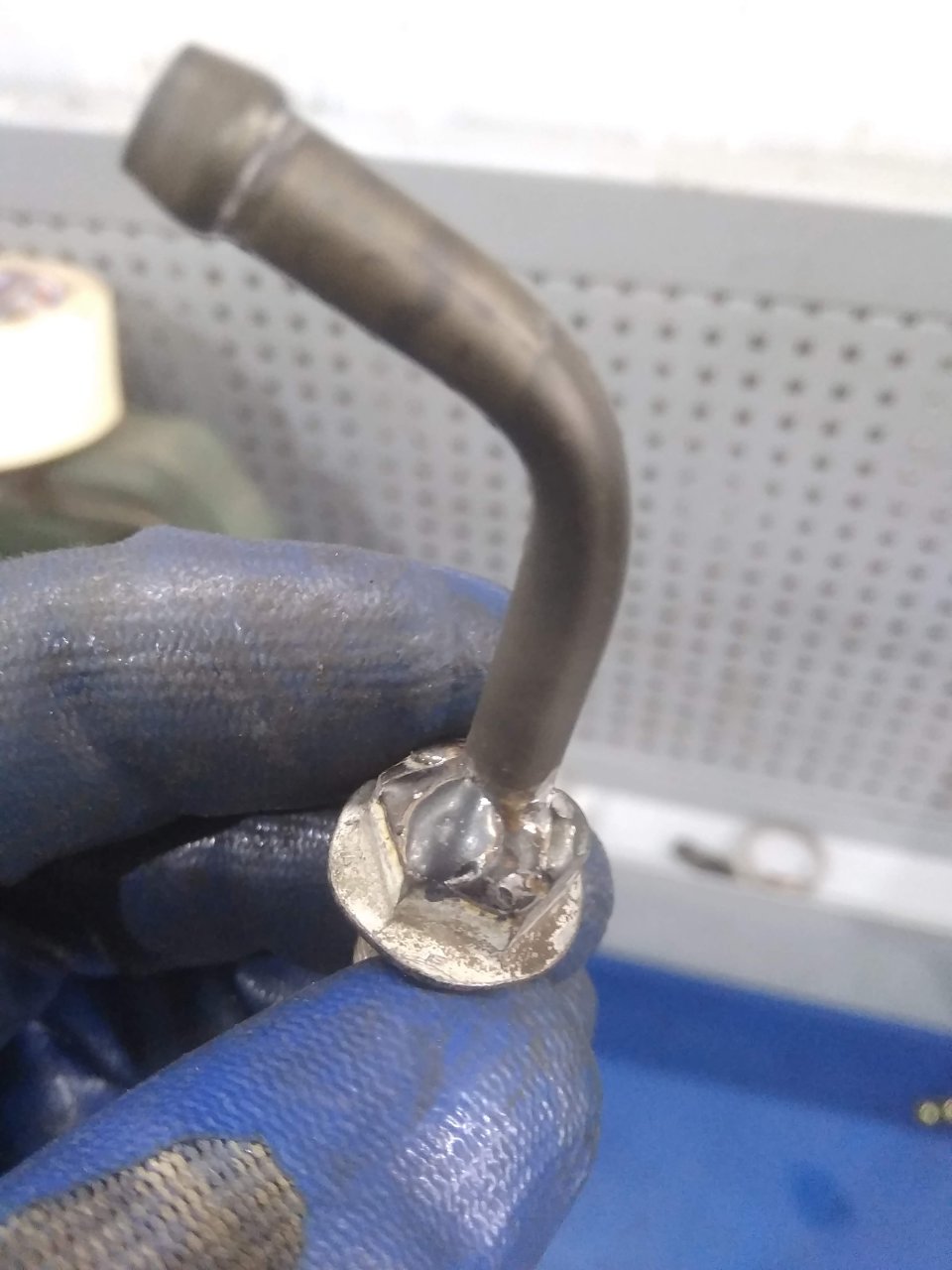

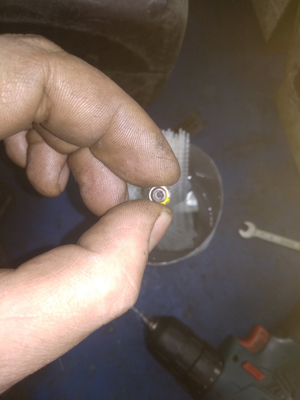

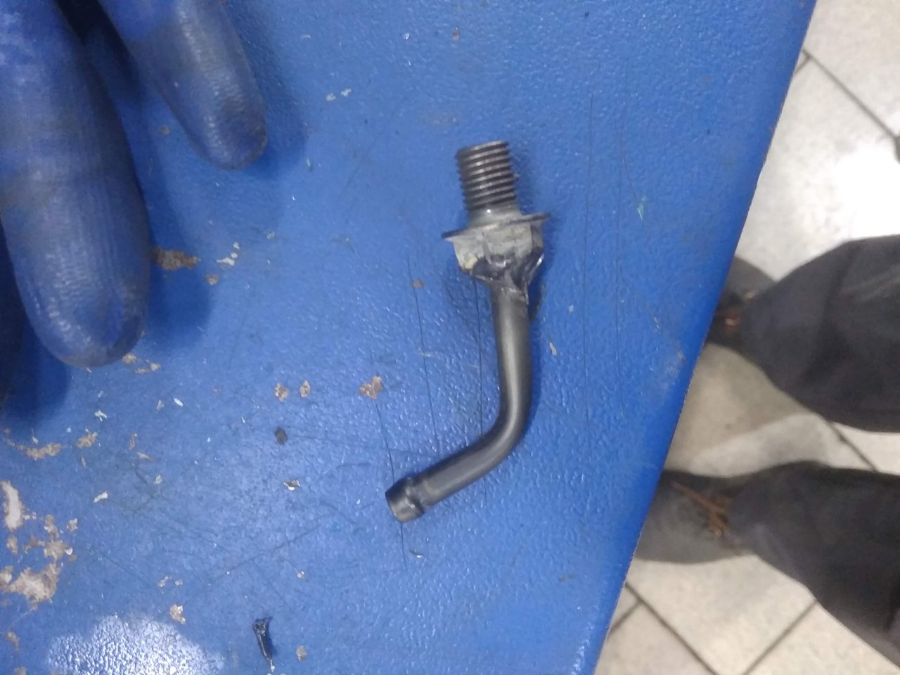

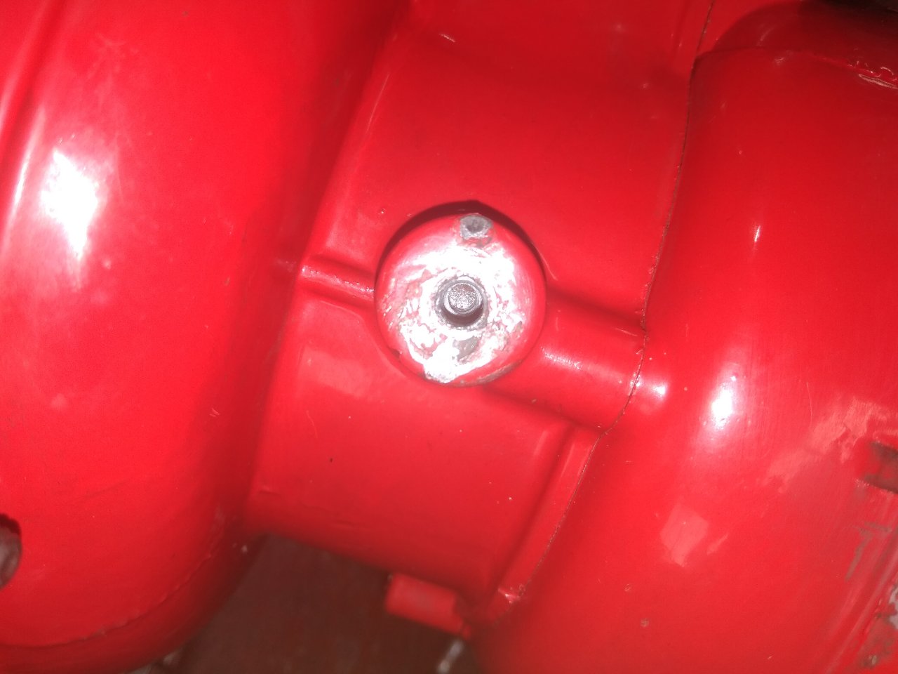

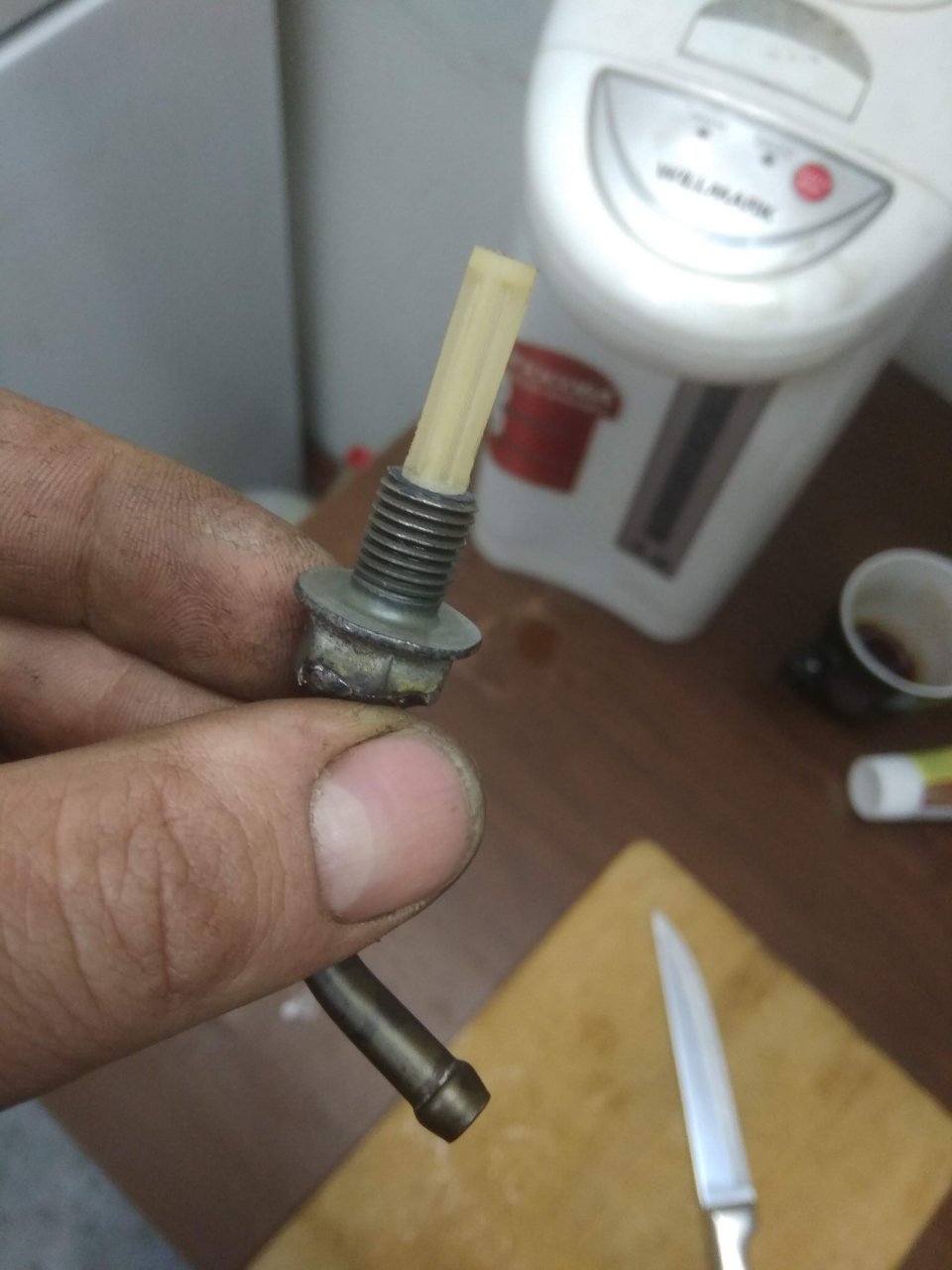

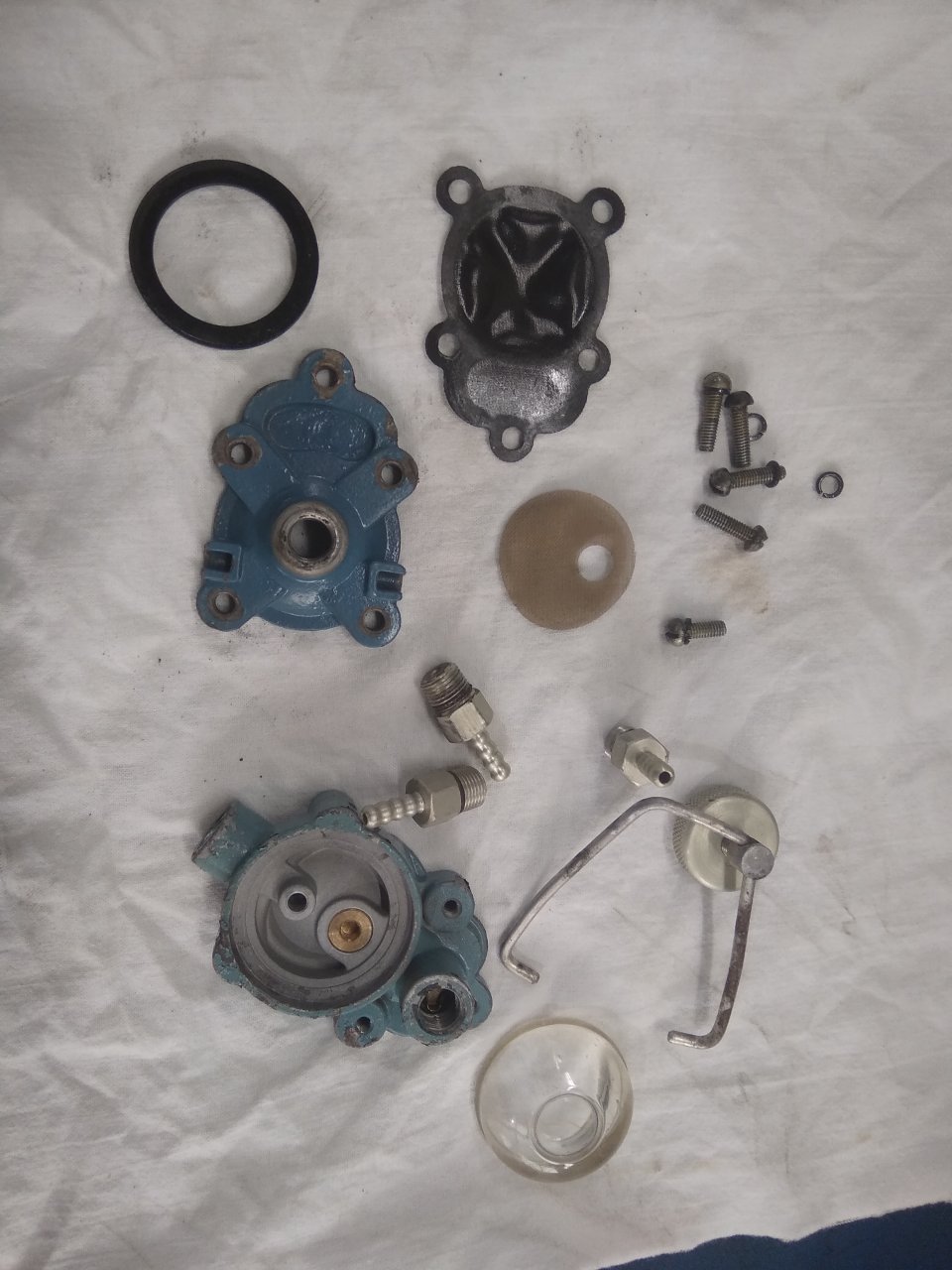

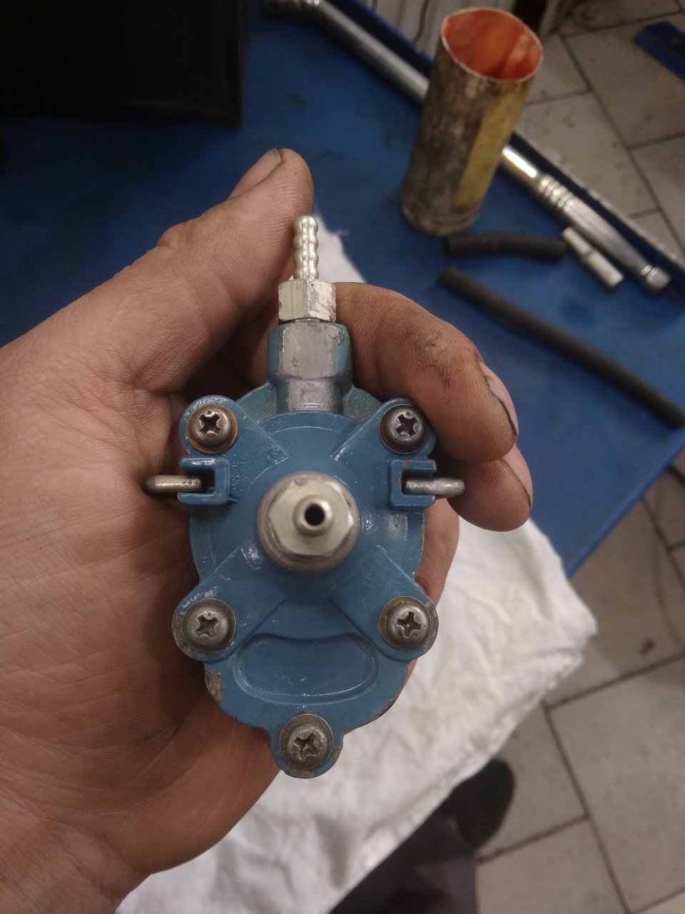

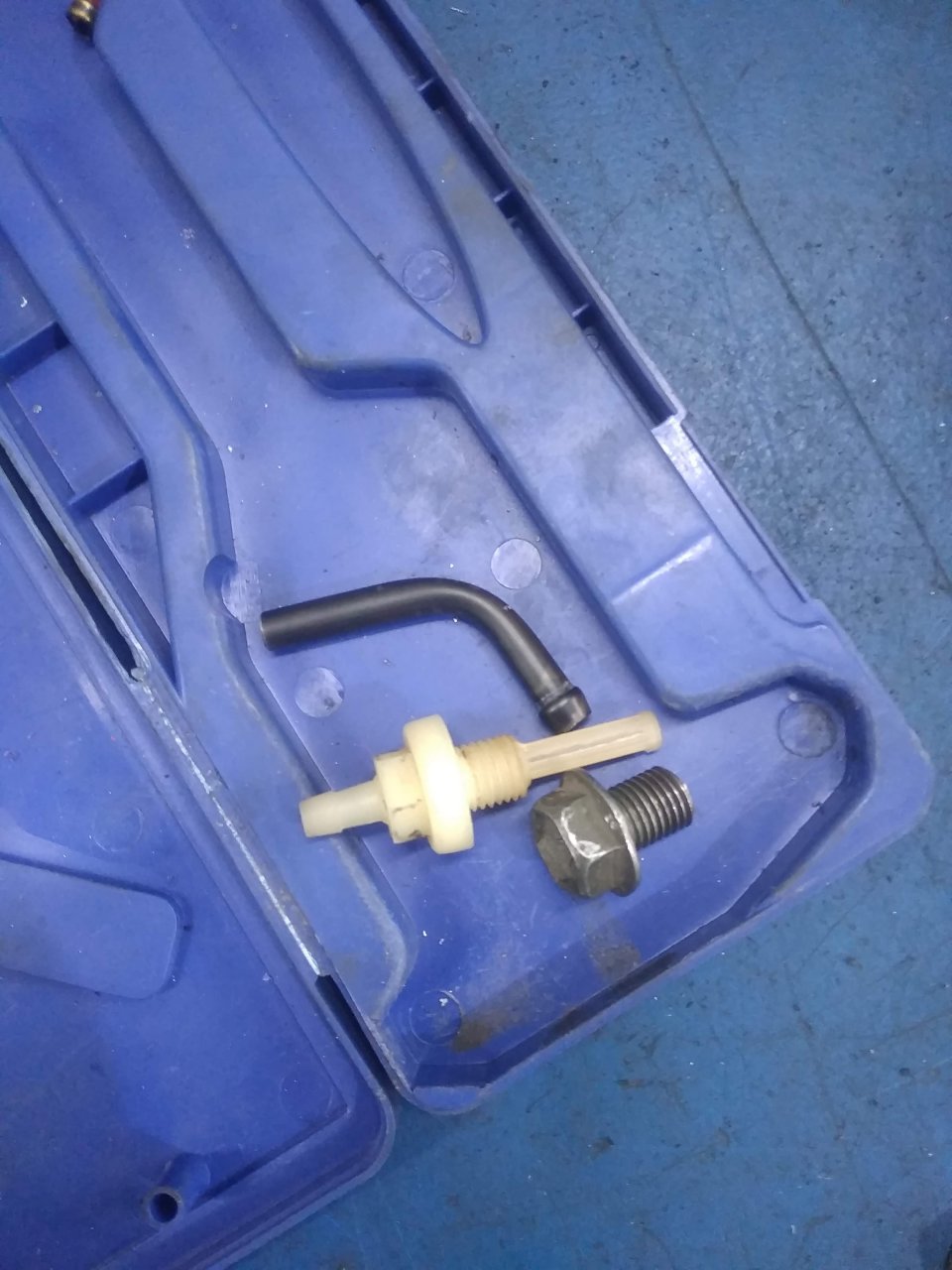

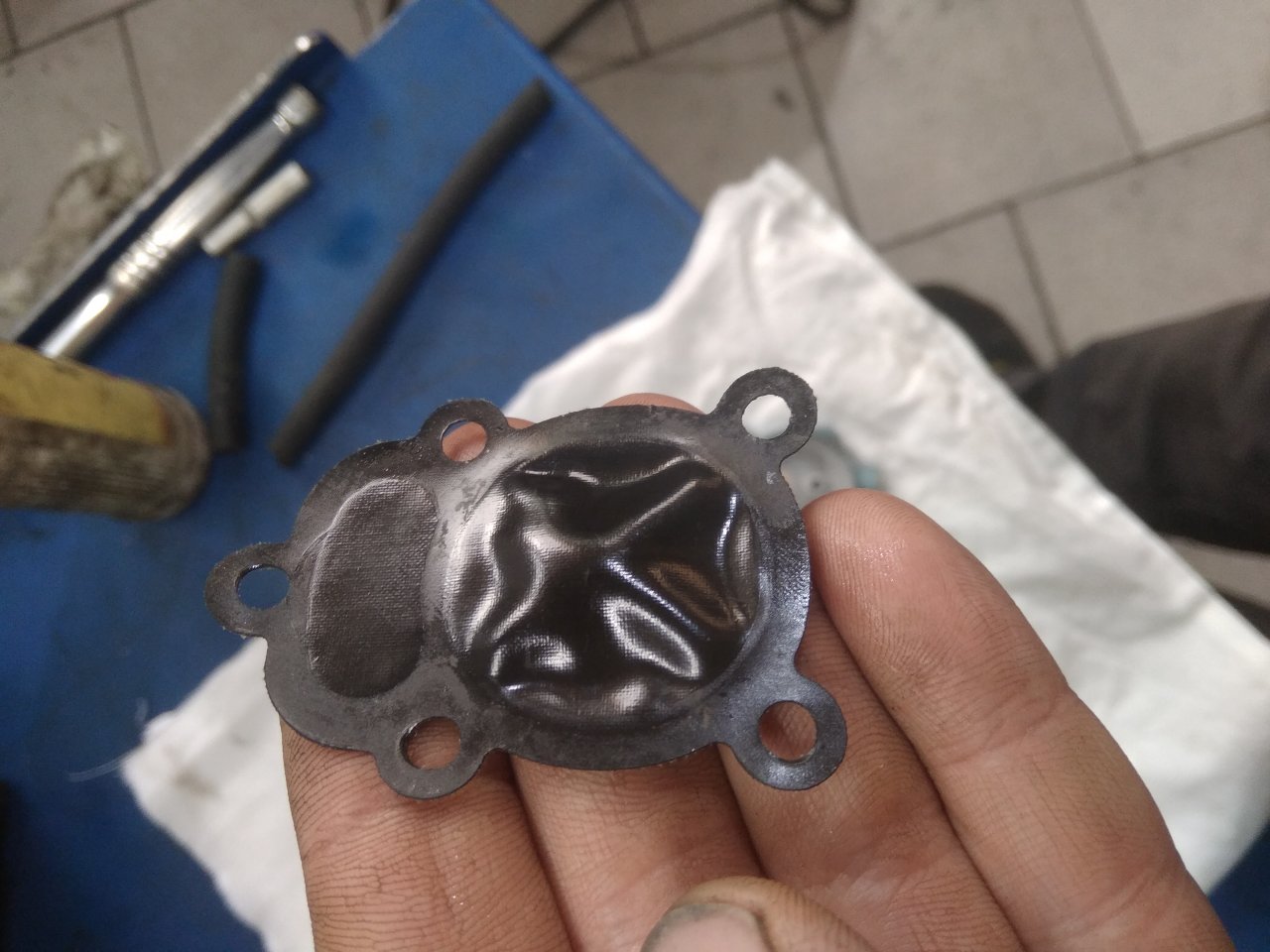

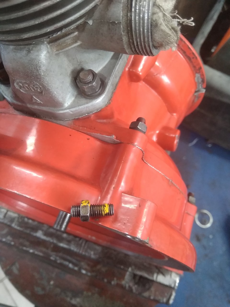

На корпусе БП" дружба" 2003 г.в. есть единственное место для установки штуцера бензонасоса так как стенки тонкие, аккуратно просверлил отверстие на сквозь и изготовил штуцер, регулировочный винт с какого то японского дросселя, так же просверленый насквозь, подходит для этих целей великолепно))) бензонасос проверил на целостность мембраны, как гласит мануал, все в порядке, но все равно стоит его обслужить думаю ...
на данном фото через отверстие мы видим шатун

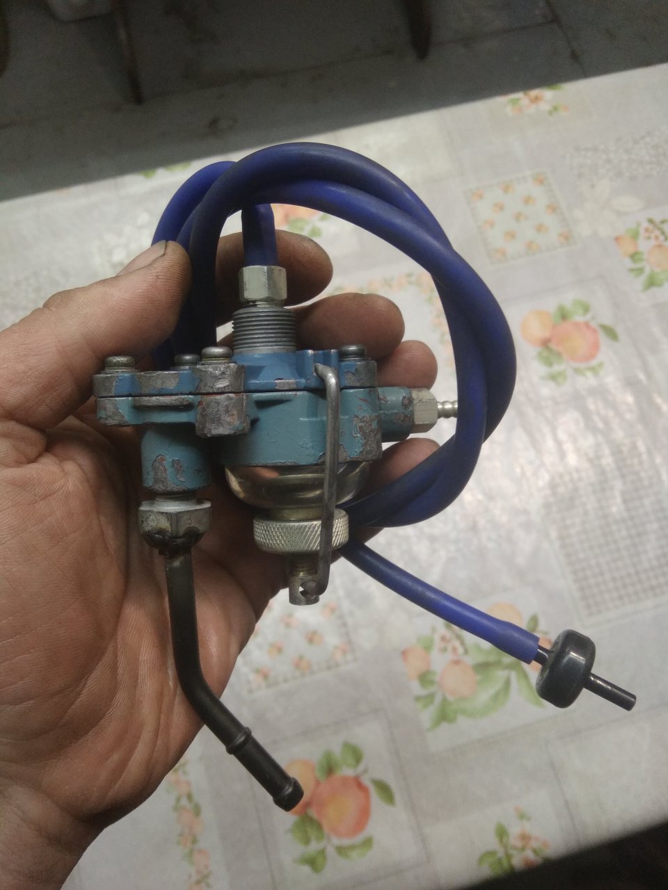

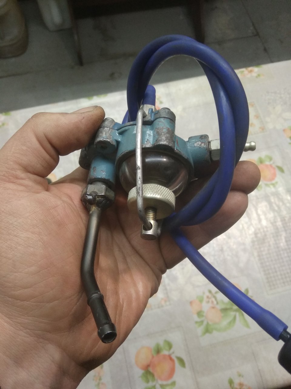

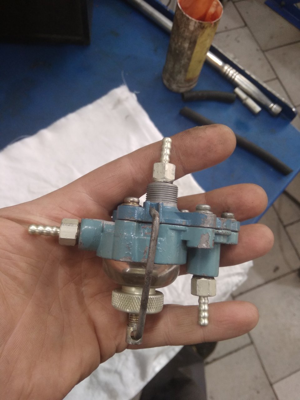

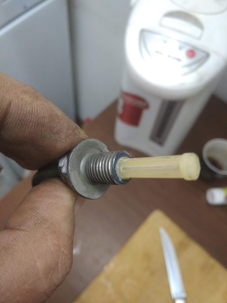

Вскрытие бензонасоса показало его великолепное состояние, мембрана целая! Единственное грани на болтах были сорваны и их я заменил...

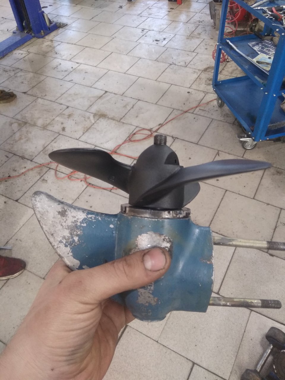

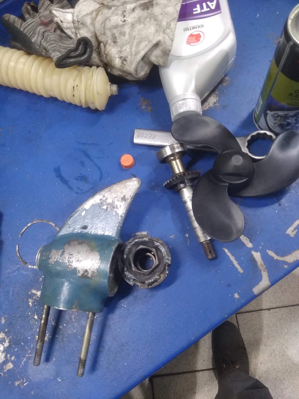

Ох и полетят в меня сейчас тапки, а того и гляди тряпки ссаные))) Но... Винт родной гнутый, а так как я уже плотно решил выйти на этом моторе на воду, то соответственно этот самый винт ушел на полочку к остальным зипам от оригинальной Камы, а вместо был заказан с али по параметрам близким к оригиналу) Только вал пришлось сточить на 5 мм, до диаметра 12 мм. Думаю при возврате к оригиналу завтулить будет вообще не сложно, для этого все таки пришлось разобрать редуктор, а так как он вообще не поддавался вышел из положения с применением сварки, резьба там кстати левая... Так же изменил диаметр штуцеров от бака до насоса до 6 мм, груша на 6 и от нее плясал.Последние 6 фото это штуцер в бензобак. По "ноге" осталось только глушитель вернуть в воду, по мотору тоже все готово, только воедино все собрать, эх время время...

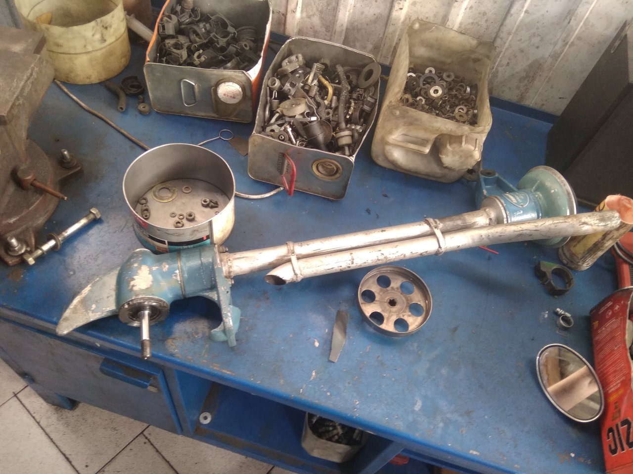

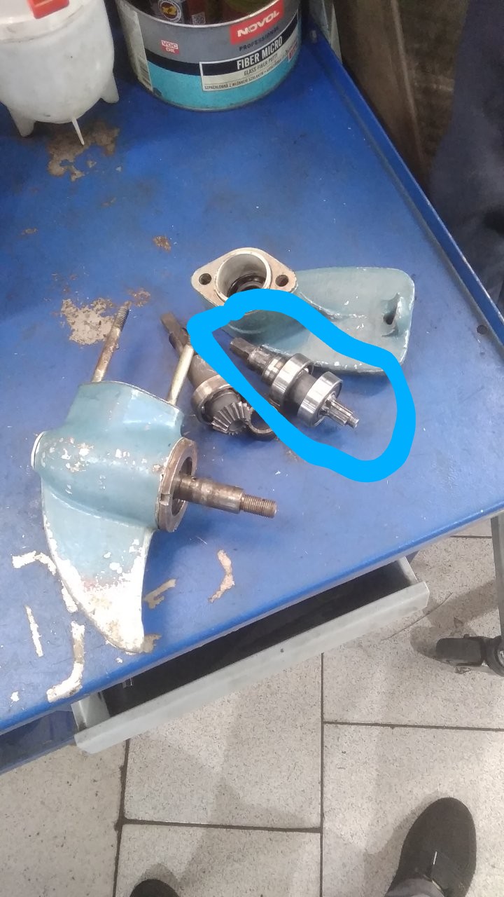

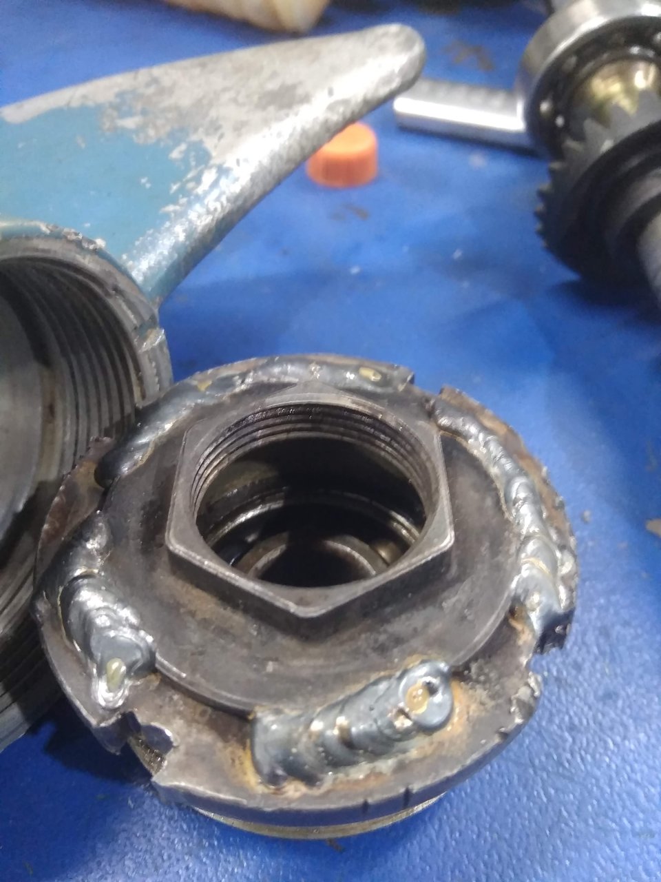

Пытаюсь дособрать ногу Камы, и чего-то не получается. Сверху у чашки сцепления подшипник сверху упирается в крышку с сальником. Там все ок. Снизу же осевое перемещение вала с подшипниками ограничивается только лишь ввернутой в корпус картера сцепления трубой дейдвуда. У меня получается 7-8 мм не хватает подпора. Чашка с подшипниками и валом проваливается вниз что чашка сцепления начинает задевать за гайки крышки с сальником. На валу есть шейка под нижним подшипником 24 мм диаметром. На ней есть след от сальника. Все вроде-бы логично, но размеры сальника выходят 2440, а у Дружбы сальник 2435. Получается что в ноге кроме распорной втулки между подшипниками у меня была протеряна и подпорная втулка в картере сцепления?
pro69
25.11.2020
19
Улан-Удэ
ПВХ
Кама
Сальник ставится в саму трубу дейдвуда, втулок кроме между подшипниками более там нет, но есть регулировочные шайбы по диаметру подшипника, как помню... У меня там тоже присутствует люфт вверх-вниз, но не критичный. Хотел сперва заказать токарю по толще, но собрав подумал, что нет такой необходимости. Шайбу эту поставил под крышку с сальником на трех болтах которая...
Георг Ом
01.07.2016
5 938
1 889
Богородск
Значит вместо втулки набор шайб идет. Будем подбирать около 4-5 мм. Хотя, все-таки думаю что не настолько глупые были разработчики в 60-х чтоб всю ногу маслом заливать. Больше чем уверен что вместо шайб стоял второй нижний сальник, который работал по утолщенной шейке под нижним подшипником. На снимке видно полоску на этой шейке. Видимо там сальник когда-то стоял. Тогда получается немного масла заливается в котором полностью тонет нижний подшипник, но уровень не достает до верхнего. Тогда, при работе, масло интенсивно перемешивается сепаратором нижнего подшипника, и под действием центробежной силы отлетает к стенке, и поднимается в верхний подшипник. Оттуда капает вниз. Сальники снизу и сверху удерживают масло. Предположительно туда нигрол шел. С нижним сальником логично получается что наружные обоймы чуть-чуть зажимаются, и отсутствует люфт, но при этом пережать подшипники невозможно.
pro69
25.11.2020
19
Улан-Удэ
ПВХ
Кама
Да, сальник там стоит, я упоминал выше. В самой трубе дейдвуда, далее сразу подшипник в упор потом втулка и ещё подшипник, далее шайба( у меня одна) и все это закрывается крышкой с сальником. Там ещё прокладка картонная, я на герметик собрал. Масла я понял там нет, все было в смазке типа солидола, заменил на пластичную. Сами сальники не менял, резина на вид в хорошем состоянии, но пружинки прижимные внутренние заменил от японских сальников.
