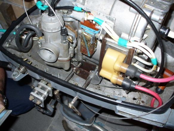

Думаю, как топик-стартер могу закрыть данную тему.
В общем, окончательные испытания проводились с просверленным топливным жиклёром 1,4 мм сверлом. Мотор правильно отрегулировал на транце(наклон). Пуск по прежнему только в определённом положении ручки дросселя (1.3 от полного). Пуск не с первого раза, но всегда уверенный (2-3 раза схватывает, потом заводится). Отличный холостой ход.
Теперь о главном: отличная тяга во всём диапазоне оборотов, на глиссер отлично выходит в полгаза, мотор не визжит, на слух около 5000 тыс об на 2/3 газа. Прогресс-2М с двумя тушками, запасным мотором, инструментом, 20 кг рыбы и 20 л. бензина. на 2/3 газа 35-36 км/ч по попутной волне. Полный газ - 42 км/ч. В попутной волне тормозится (нос зарывается). Думаю при штиле пошёл бы быстрее. За кормой совсем небольшой след без буруна и "петухов". Винт красный универсальный. Расход бензина сильно не отличается от родного карбюратора, может на литр меньше в час. А вот тяга и максималка стали намного приличнее. И управление дросселем без всяких шестерёнок и люфтов - просто сказка!
Тему закрываю и рекомендую к-68 вместо вихруновского карбюратора!

За отчет спасибо, но тему закрывать рано,К-68 жирафу понятно, что лучше чем Вихруновский.... Где представленные Вами фото и рекомендации по установке карбюратора К-68 на Вихрь 30....

Да-да фото мотора с карбом, и на нагар на свечах хотелось бы посмотреть, это поможет многим в установке как говорится: лучше один раз увидеть чем сто раз услышать.

ну фотки как смогу - выложу, хотя в инете полно таких с К-68 и с переходной пластиной.
Про нагар: он просто идеален - коричневый без черноты, на нижней свече более тёмный. Переходную пластину делал в кустарных условиях, поэтому идеального сопряжения картера мотора и диффузора карба не получилось. Думаю это дало бы прирост скорости + 2-3 км/ч

Уважаемый Морис1 ваши фотографии и рекомендации по изготовлению помогут многим, ведь замена такого карбюратора большой плюс для Вихря!

А куда выводить тросик газа который идет от карбюратора? Как его к газульке приспособить?

Насчёт ручки: родную ручку вместе с тягами и шестернями демонтируем с румпеля. Берем любую ручку от мотоцикла (лучше металлическую-крепче) и насаживает плотно на посадочное место румпеля кияночкой, затягивает крепёжные болты. Тросик подойдёт короткий от Бурана, вот только бобышку тросика со стороны ручки газа придётся подогнать на наждаке. Всё - осталось нанести метку на ручку газа для положения запуска двигателя.

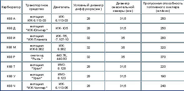

Спасибо за фото, все не сложно, только вопрос с какой буквой карбюратор нужно для Вихря 30, и какой буквой для Вихря 25.

По моим представлениям буква у карбюратора должна стоять И для 30-го Вихря...

По таблице больше подходит К68-М, или какой?
Я собирался уже купить К68-И, и кучу топливных жиклеров...
P.S. Да и тема то началась именно про этот карбюратор (Карбюратор К-68(ИЖ Планета) на Вихрь-30)...
Так у них разница-то только в ГТЖ.
Да разница в жиклере, и по жиклеру с буквой М больше получается подходит (зачем покупать жиклеры отдельно)....
Только с буквой М найти у нас непросто...

Так, насчёт букв: никакой разницы нет, я же уже писал, что главный топливный жиклёр надо сверлить 1,4 мм сверлом. Это соот ветствует примерно 380 жиклёру. поэтому подойдёт фактически любой к-68 с любой буквой, а вот заводского такого жиклёра наверное не найдёте.

Это понятно вот, только у этих карбюраторов размеры диффузора и смесительной камеры разные, а от Урала немного другой конструкции... У Вихря 30 впускное отверстие 32мм, значит и диффузор такой же быть должен...
