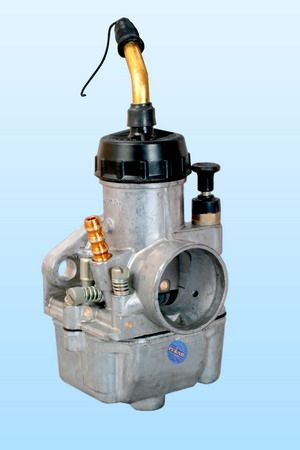

Только, что звонил в представительство завода, карбюраторы К-68 Р (снегоход рысь) сняты с производства!
fish-hunter
16.11.2010
Ростов-на-Дону
Очень хочется поставить, подскажите как лучше сделать переходник и тросик управления дроссельной заслонкой.
Если есть фотки и чертежи, заранее благодарен.
Карбюратор К68И отличается от К68Р лишь главными жиклерами, на Планетовском 280, на Рыси 370, жиклеры можно купить в магазине (на них выбита пропускная) и установить тербуемый, вплоть до метода тыка (подобрать под конкретный мотор, у меня на Буране лучше работает с 350) совокупно и экономия и тяга. Если мне не изменяет память то диаметр отверстия жиклера 1.5, будет соответствовать жиклеру 310-320. И еще на мой взгляд 68 отличается в лучшую сторону от 65 это дроссельной заслонкой и клапаном уровня топливо (заменяемый).

Можно карбюратор поставить так что останется и опережение и привод дроселя родной. На днях разбирусь с тросами и закончу установку.

Серёга941 сказал(а):
тоже буду чёто колхозить,есть карб от ява-350. я так понял главный жиглёр тоже надо 1,4 ?[/quote
Еще не маловажно диаметр чтобы совпадал входа в картер на 30 Вихре - 31.5мм и на карбюраторе
suv66
05.03.2011
86
Красноярск
Доделал троса газа и обогащения все подключил.Теперь буду ждать когда на воду можно выйти. Всё вышло как писал
карб встал плотненько опережение осталось, трос газа зацепил на тягу газа от дистанции с низу. Переживаю будет работать К68 или нет, чьё производство не знаю купил новый какой был.
