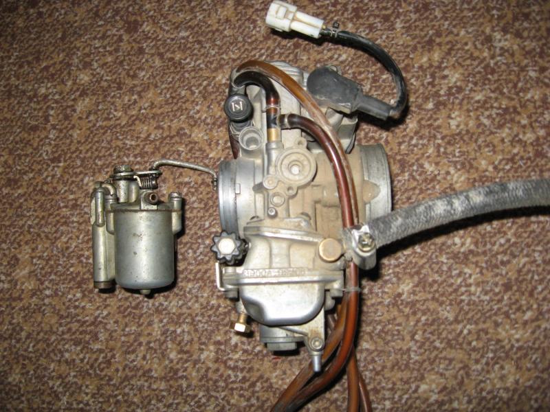

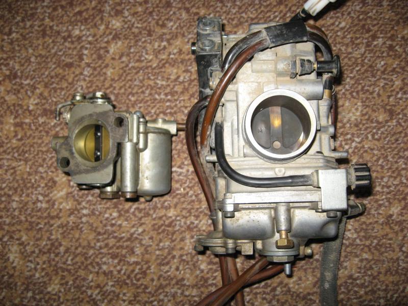

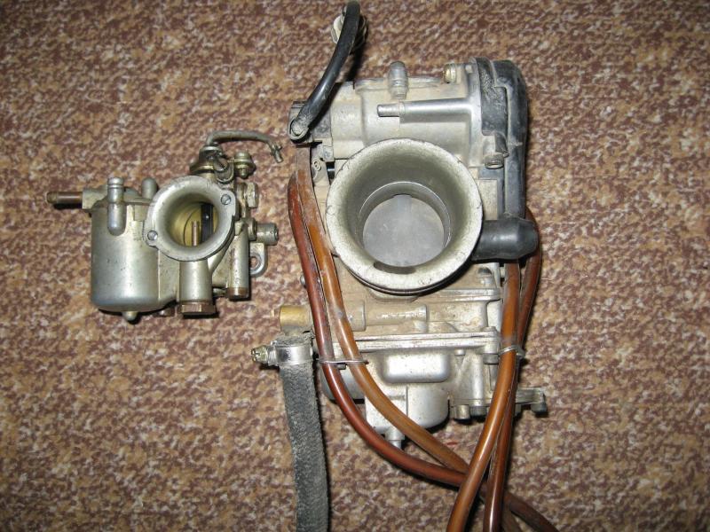

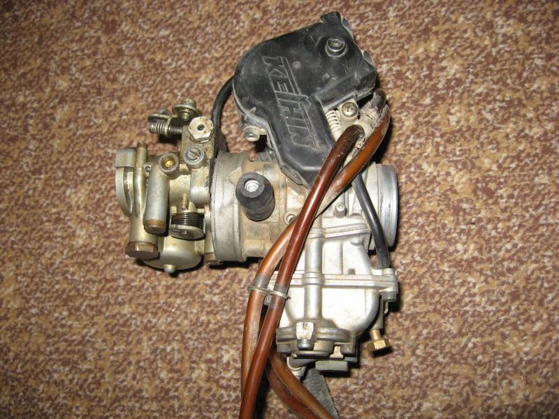

Несколько фоток по твоей просьбе. Оба карбюратора - дырки для воздуха с топливной подачей. Но есть и отличия. Надеюсь, эти отличия между древностью и современностью заметны. :)
