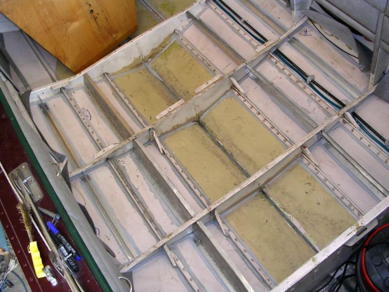

Всем привет! Друзья, озадачился усилением переборок днища, подскажите из чего и как грамотно сделать это. Хочу сделать продольное усиление ну и усилить накладкой шпангоут посередине который, пока он без трещины). Может где обсуждалось это с картинками, буду признателен за ссылку.
ilyich
14.12.2010

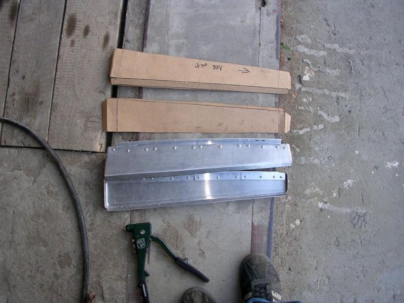

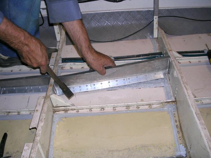

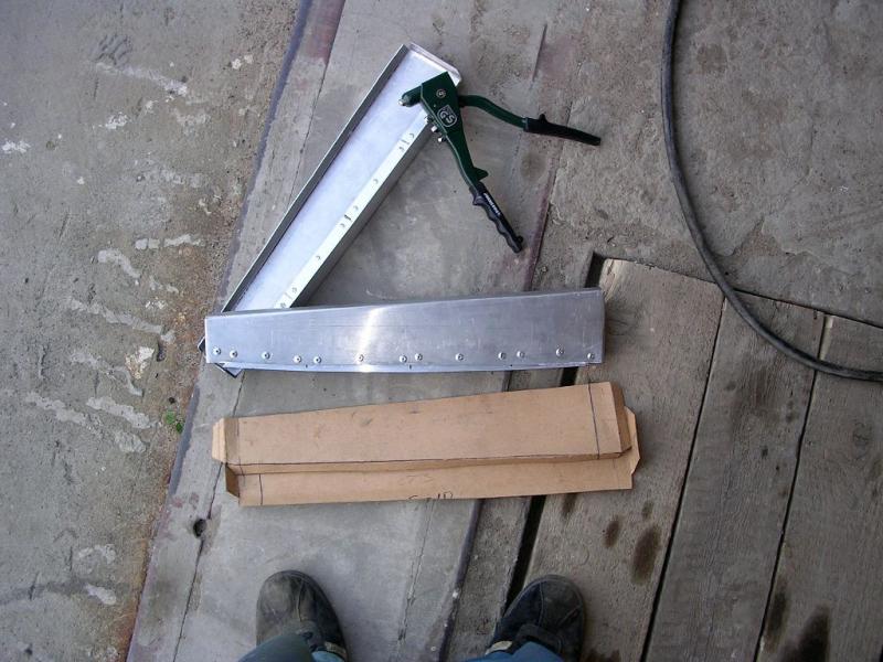

Я усиливал :yes: Фоты сделал, но не сбросил, не выбрал время, теперь даже не знаю, где их в компе искать... :pardon:
Суть усиления - вклеивал вдоль на полиуретановый клей -герметик Т-образные профиля перевёрнутые, без заклёпок в днищще. Эффект есть.
Кто-то из ребят усиливал алюминиевой профильной трубой и фоты выкладывал....
сложно представить конечно, а концы тавра не клепал к шпангоутам? а толщина тавра какая? я хочу или тавром или профтрубой или уголком, но по верхнюю кромку переборок, + получится ещё усиление под слани, какая толщина и размер полок для этого дела подойдут, думаю, что меньше 3 мм нет смысла ставить?

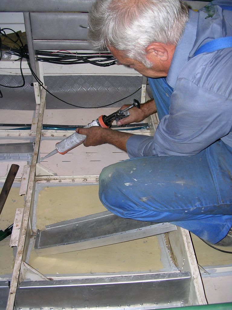

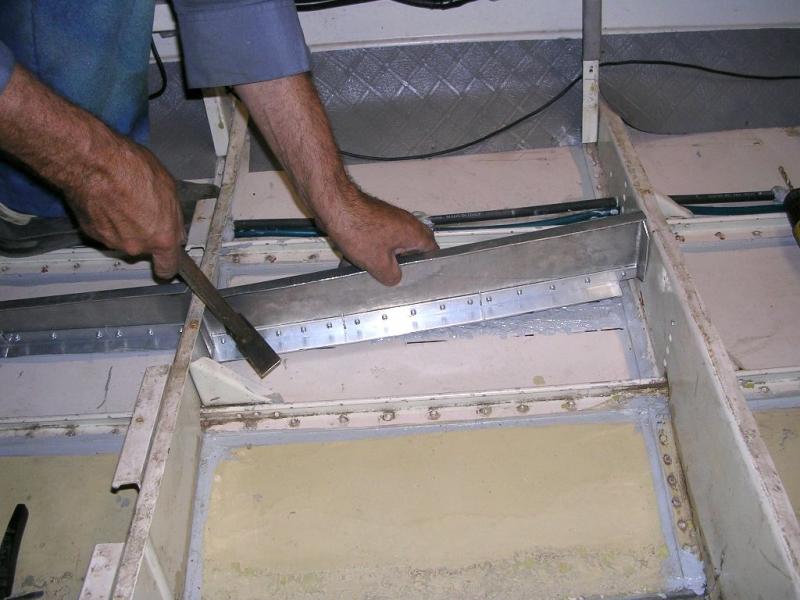

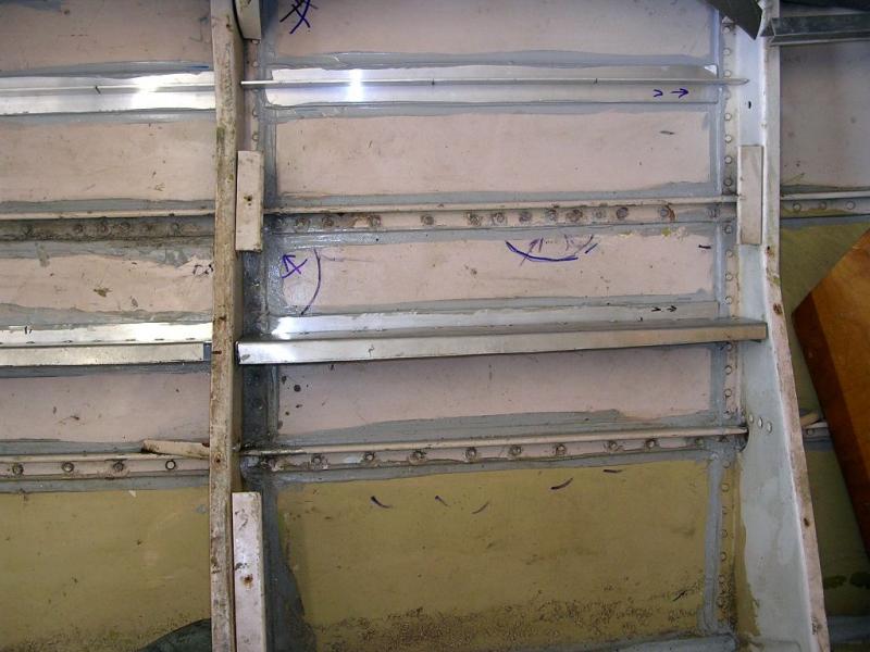

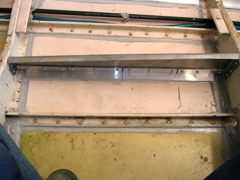

Я свои фоты нашёл :yes: . теперь разобраться-бы как вывалить :sorry: . У меня именно с выходом под слани (стлани?) :hahaha: и с крепежом.. Щас попробую сына по телефону потерзать :yes: :)
Вот фотки
вот вот, то что доктор прописал! как себя чувствует данная конструкция под тяжёлым и мощным мотором по прошествии 2-ух сезонов? если бы сейчас делал, то сделал бы так же или как то по другому?
данной конструкцией очень доволен. убивает сразу несколько зайцев! пол получился достаточно жёстким, не прогибается, не скрипит. дополнительная опора и распределение нагрузки от передних сидений. если бы знал, что так получится, то меньше бы заморачивался с усилением транца. в этом сезоне планирую вырезать в полу (как раз между продольными трубами) небольшой люк, а то зря свободное место под сланью пропадает.

Ну.. основной принцип, думаю, понятен.. По прошествии нескольких лет.. мне нравится и то, что я сделал :) лодочка не течёт и прыгать на волне я иногда себе разрешаю :yes: :lol:
Добавлю только, что полиуретан именно тот материал, которого при постройке Наших лодочек на бытовом уровне не было.. теперь есть, и надо использовать современные материалы :yes: Если хорошо обезжирить и праймером по технологии протереть - заклёпки к днищщу не нужны!! срезать -- только струной :yes: :good:

А полиуретановый клей какой то специальной марки или особой разницы нет, ни разу с ним дела не имел. Буду делать скорее всего как Александр (MOLL), так, мне кажется, более проще и быстрее сделать. Хотя технология Ильича очень понравилась, герметик все таки даёт мизерную подвижность в конструкции, корпус то клёпаный, ну и саму геометрию днища сохраняет, во общем очень гуд!!! сохраняю фото в свой альбом!

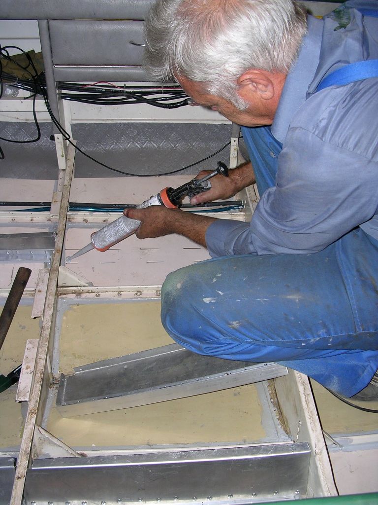

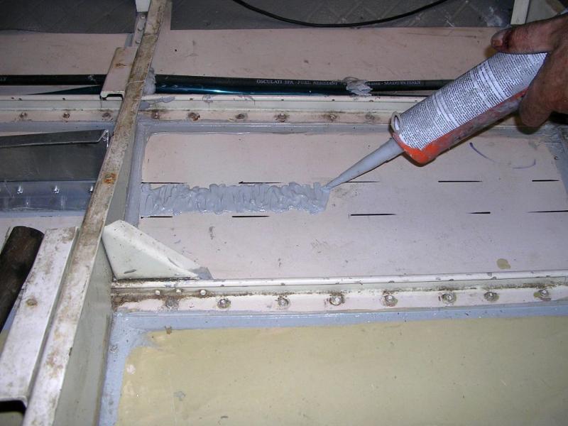

Полиуретановый клей-герметик использовал автомобильный, по-моему Новол pu-50 или подобный, он любой превращается в подобие резины при полимеризации. Сейчас заделываю швы на фасаде из цементно-стружечной плиты "строительным полиуретановым герметиком" -- по моему тот-же материал, адгезия бешеная, липнет ко всему, отмыть отчистить после застывания -- проблема :yes: и продается любого цвета в "колбасе" по 600 мл в Леруа, профиль Т покупал в ОБИ, там-же , кстати, любые профильные трубы из люминя есть :yes:
я бы порекомендовал сделать комбинацию двух вариантов т.к. в моём случае происходит только усиление и придание жёсткости существующему силовому набору лодки вцелом, но не защищает само днище. А вариант Ильича как раз дополнительно защищает от прогибания и ударов об волны! :good:
Я пришел к такому конструктиву, после того как провёл ходовые тесты на течь на голом корпусе. На фотах видны метки маркером - места в которых на ходу при хлопаньи днищща на волне проступала водичка. Сначала протянул заклёпочки после промазки тем-же полиуретаном, потом усилил.... На ходу картинка оч интересная :yes: - некоторые места хлопали как вздутая консервная банка .. теперь -- глухо :D
Кстати смотрел на каком-то америкосском сайте картинки с конструкцией днищща -- там вообще как гофрокартон из люминя сделано, оч жёстко. То-то у них моторы висят я те дам :)
Эх.Саш, что - же я про усиление пола пола раньше разговоров не увидел.Блин прийдётся полы вскрывать и делать также.А праймер, напомни что это за фигня.Предполагаю это какой - то первичный слой.Правильно понял: т - образный профиль просто приклеен к днищу,опираясь на шпангоуты.Аусиление пола ещё и приклёпан к шпангоутам.

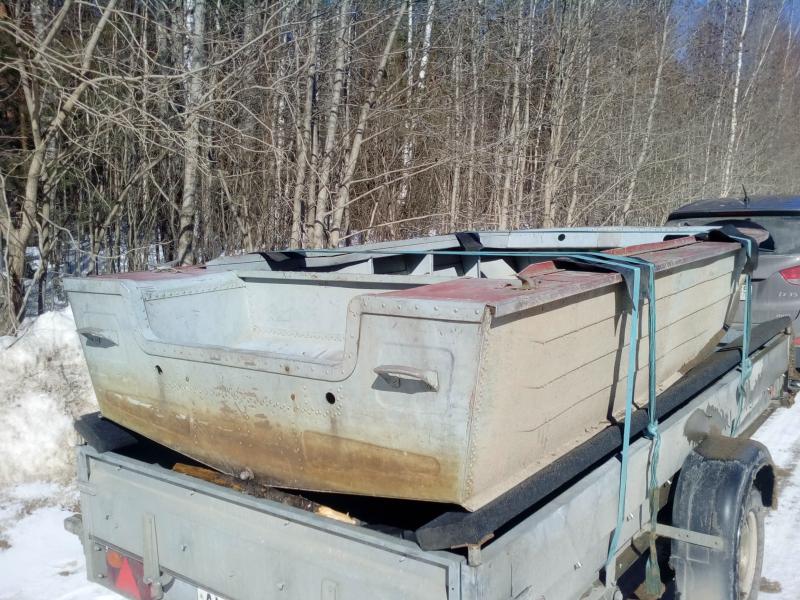

Здравствуйте. Вот и я стал счастливым обладателем "слегка" потрепанного корпуса Ю-2. Много полезной информации уже прочитал, но вопросы в процессе ремонта и тюнинга все равно появятся.

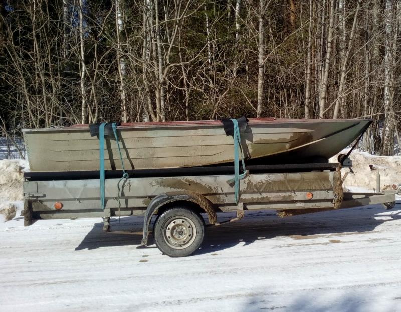

Лодочка досталась совсем голая, без каких-либо переделок и документов. Первая поставленная задача - регистрация. На следующий день после покупки отправился в свой ГИМС, имея на руках только рукописный договор на купли-продажи. К моему удивлению проблем с регистрацией не возникло. :D И через сутки я получил судовой билет нового образца в виде "портянки" формата А4 (ламинировать нельзя).

Да, конечно - всё правильно понято :yes: , ... Да я расказывал в какой-то теме про усиление, но не Южанковской -- каюсь :pardon: А фоты вот до сих пор не вываливал.. Сейчас в формате "эксплуататора" лодочки доработками не занимаюсь.. Не течёт, всё работает,,,, обслужил весной - на воду,,, отгонял сезон, с редуктора слил - в гараж.
Приоритет последние два года у дачного домика.. надо до пенсии до ума довести :D
Писы.. праймер - это спецгрунт для полиуретана, безбашенно дорогой, но я не применял, просто хорошо обезжирил не жалея изопропилового спирта... отрывать даже пробовать бесполезно :hahaha:
