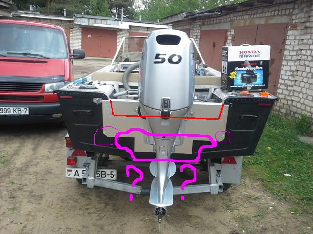

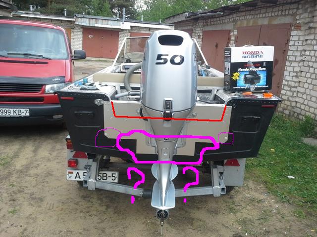

qwertym, Илья, расскажи как такой красивый и высокий транец делать. Что внутри там, как крепится? Похоже, что там трубы профильные 2 штуки приварены и закрыты гнутым листом. Кстати, облицовка гнулась на станке или сами как то хитро гнёте так? всю голову сломал с этим транцем уже :( , собирать бутерброд из фанеры, по моему оч.тяжелый выходит. как поднять и усилить плоскость транца, чтоб не тяжело(имеется ввиду вес), ну и более-менее симпатично чтоб? есть лист АМГшный 4 мм, аргон.
qwertym
19.02.2013
2 935
172
Минск Беларусь
Илья
Yamaha F-40 BETL
Руслан.Внутри транца дубовая доска 40 мм. Аллюм это фасадный аллюм 3 мм толщиной. гнули на станке. Поднятый транец сделан просто. 2 Г-обрагных куска аллюма один с наружной стороны а другой со стороны рецесса и склепываеться сверху и по периметру и везде через полеуретановый герметик . Шпильки обязательно
Нужно ставить. Для этого со стороны кокпита я ставлю толстую фанеру 28 мм толщиной от борта до борта. И через нее пропускаю 14 мм шпильки и стягиваю . Если что еще Руслан непонятно спрашивай . Всегда рад буду помочь. :)

Спасибо Илья за ответ! Ещё немного помучаю тебя вопросами. Я правильно понял, что доски дубовой вот такой кусок вставлен(красным выделил), основное крепление листа к транцу заклёпками(что за клёпки, размер) к родному уголку(на котором номер выбит) и ещё по углам в кружочках, что за крепление(болт, заклепки) из какого материала(нержавейка?), размеры этих болтов? Низ листа как держится, просто на герметике? Герметик пускал по периметру листа? Внутри как усилил под чашой?
qwertym
19.02.2013
2 935
172
Минск Беларусь
Илья
Yamaha F-40 BETL

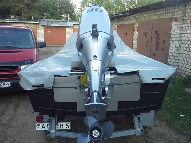

Да с дубовой доской все правильно. Клепал пневмо клепачником через полеуретановый герметик клепки 4.8 обычные вытяжные. Под рецессом не усиливал все родное. Весь наружний лист проклепан по периметру и к родному уголку . Болты не ставил только клепки . Снизу клепок мало только клей герметик.Лист приклеил весь 500 мл клея ушло . Заклепки Люминь. :)
