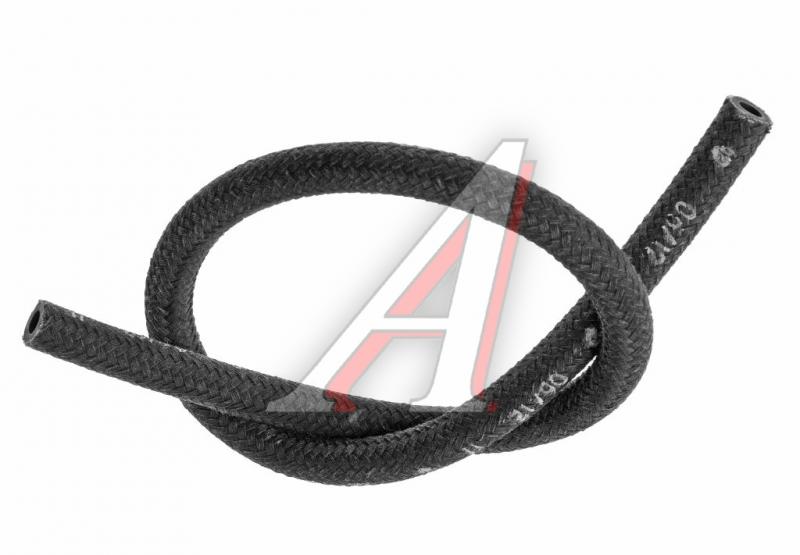

такой шланг подойдёт на топливную магистраль бак-мотор?
9 560
4 780
Лучше проложи магистраль из алюминиевой или медной трубки.Через год,максимум два растрескается или перетрётся где нибудь.
Если уж не хочешь ставить медный или алюминиевый, тогда поставь нормальный бензошланг, но он дороже чем медь. Говённый резиновый через год превратится в "текстолит".

Ну если шланг лучше, тогда на туареге у себя на шланг переделаю, Прикинь иностранци тупые трубок понаделали.

а концы мет.трубок как соединяете? как выглядит соединение б/бака(к примеру ДУТ с топливозаборником) и магистрали, соединение с коннектором у двигателя, сепаратора? если на концы трубки одевать шланги для перехода, не получается ли слишком много соединений? или я чего то недогоняю :unknown:

Незнаю моим старым лодкам что я тюнил уже по 10 лет и не у одного хозяина не было протечек бензы шланг обычно ставлю не абы что а немецкий Semperit ...И не где шланг не перетерся и не лопнул так как он проложен качественно в кабель канале .На кой эти медные трубки и лишние соединения...Как то так... :)
9 560
4 780
Илья! Ты ставишь шланг ,КАЧЕСТВЕННЫЙ,НЕМЕЦКИЙ! А на фото что!? Наш из "галошной" резины!А для герметичного соединения существуют хорошие,хомуты из нержавейки.Магистраль из трубки только за" закрытым"бортом,а от бака к трубке шланг.

Вова просто мне бухта шланга немецкого по дешману обломилась. а трубки в хозяйстве не имею.
