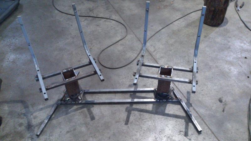

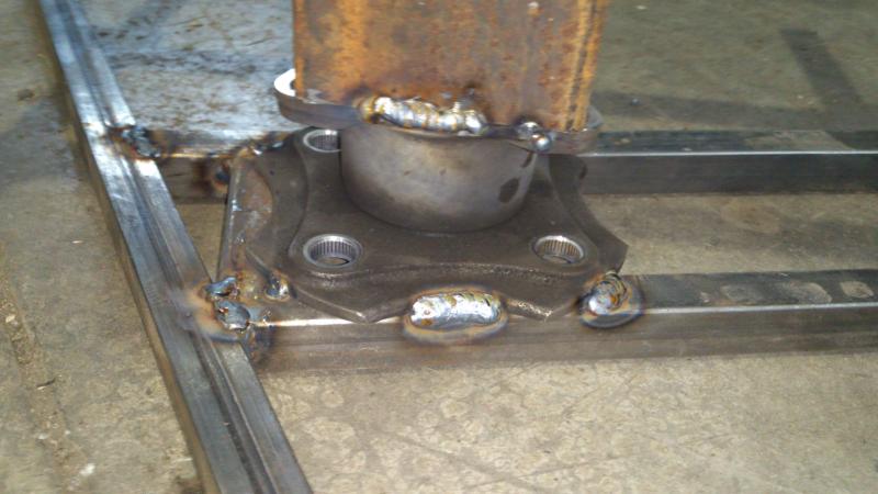

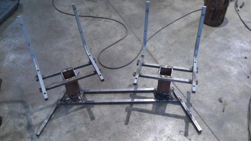

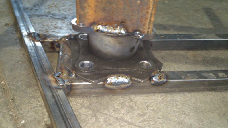

Начал запиливать сиденья в лодку.
Нашел 2 сиденья от автобуса, сделал каркас под них с функцией вращения. Приспособил ступицы, задние от авто.
Продолжение следует....
