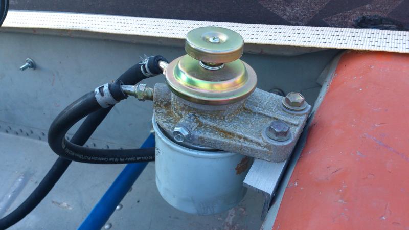

По поводу бака: Я поставил б/бак от ВАЗ классики, примерно 40 литров, штатный топливомер, грушу ставить не стал - поставил в рецессе топливный насос с "лягушкой" от дизеля и фильтр топливный опять же там - ИМХО удобно.

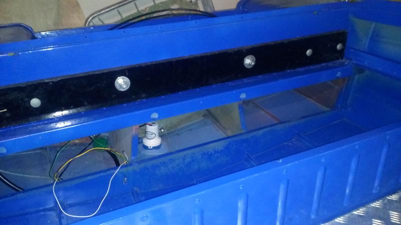

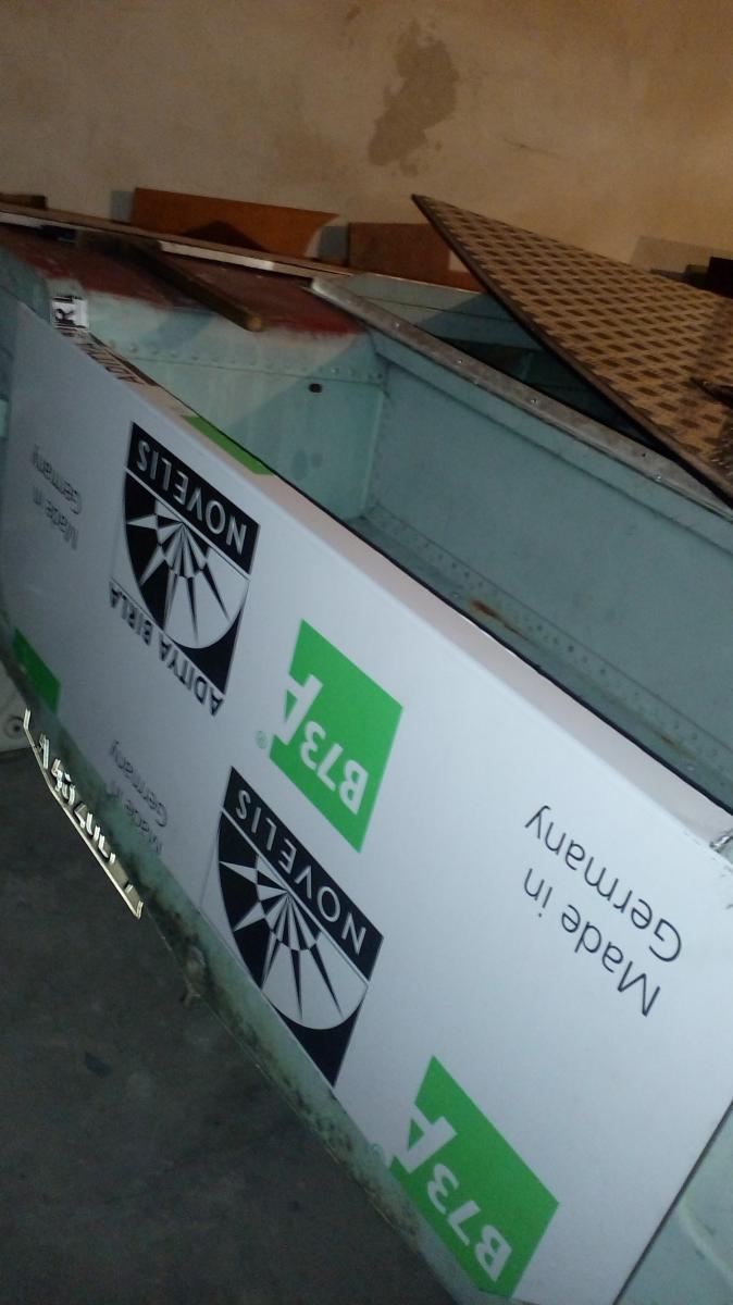

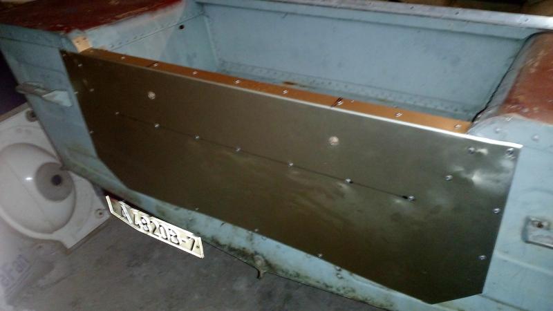

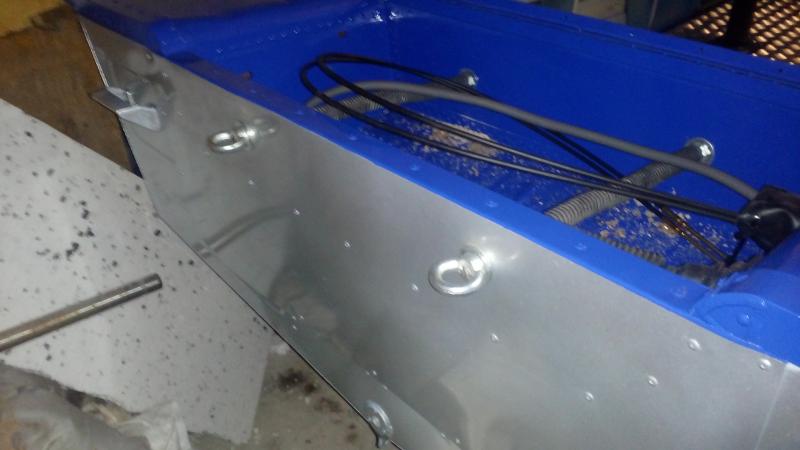

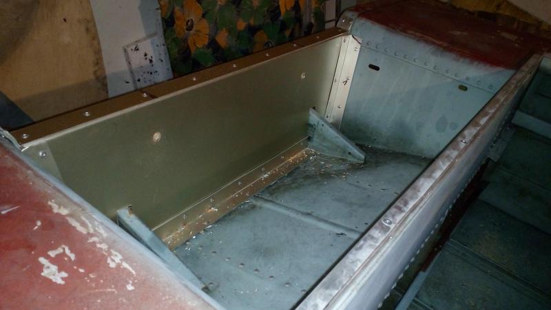

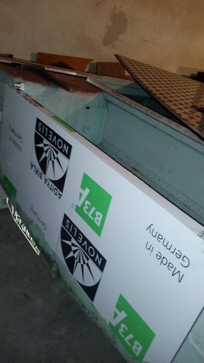

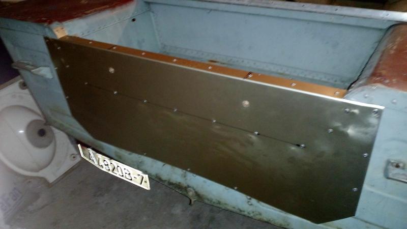

Руслан. Шпильки лучше бери на 14 мотор все-таки 100 киль весит.Трубку все же я бы не ставил недай бог потекет так борт придется расклепывать. Вот пару фото по усилению транца погляди. Или не если не лень просмотри мою тему про мелкий тюнинг Ю-2. Удачи :)
