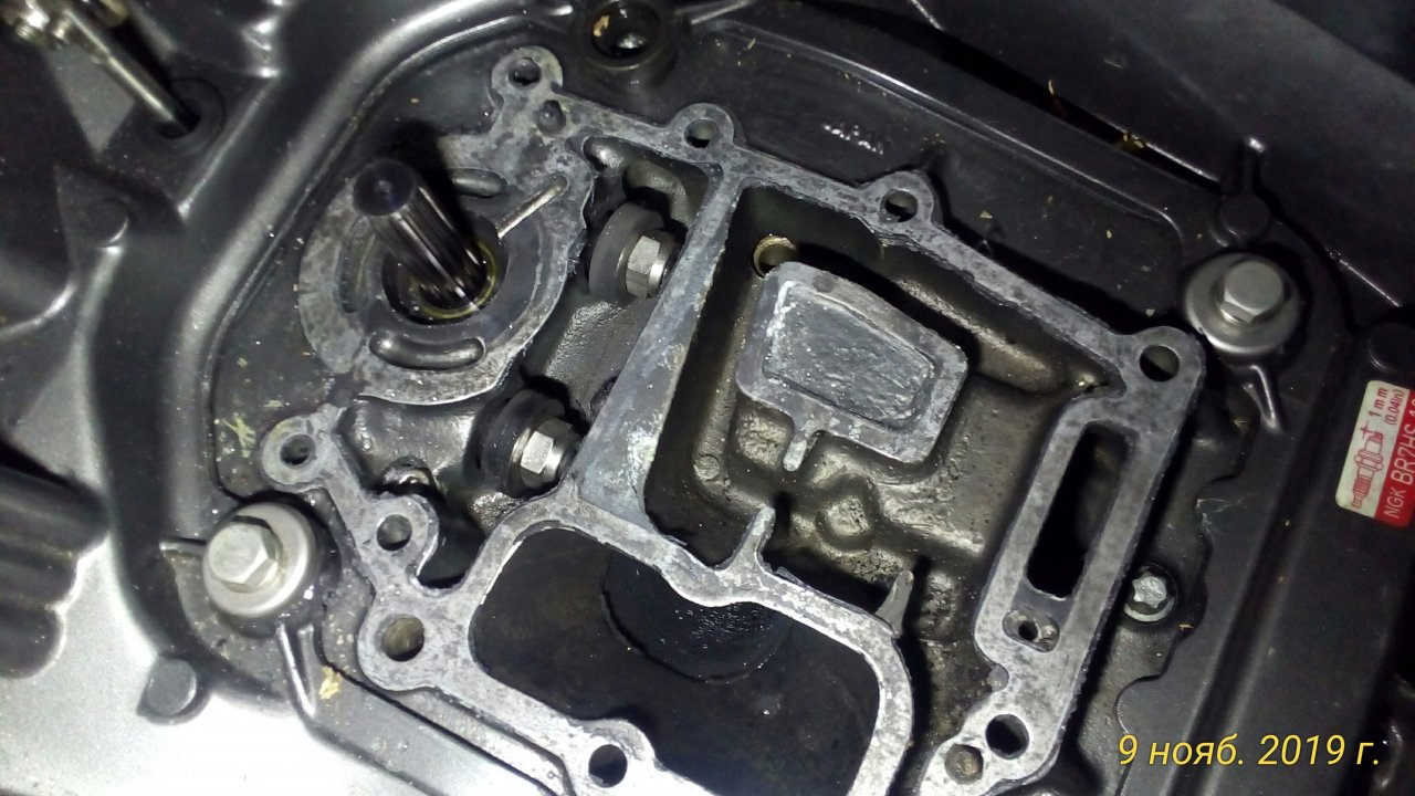

Канал идущий от К.В., его я имел ввиду.
Сделай ее фото нижнего сальника К.В.

Я так полагаю что это канал который на фото от коленвала уходит вправо вверх. НЕ ЗНАЮ КАК НАРИСОВАТЬ СТРЕЛКУ. Может япошки сделали его для охлаждения сальника или чего то рядом????

Смазывать там нечего. ИМХО Канал сделан для слива топлива которое может пропустить сальник К.В., а так как сальник односторонний он держит давление и при разряжении в картере подсасывает воду через этот канал.
Варианты решения:1 найти аналогичный двухсторонний.2 поставить второй сальник. 3 заглушить канал.

Леш ну ты и мозг, важно не только тупо болты крутить, но и понимать механизм работы агрегата. Второй сальник это реально?, и если можно то как??? Я имею в виду места хватит? Леш если знаешь как, то подробно опиши пожалуйста:snimau shlyapu:

Смотреть нужно по месту хватит ли там места под установку...
