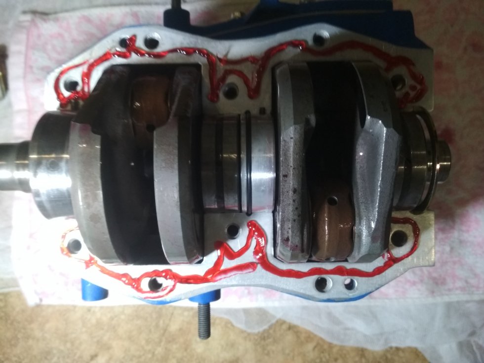

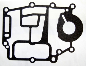

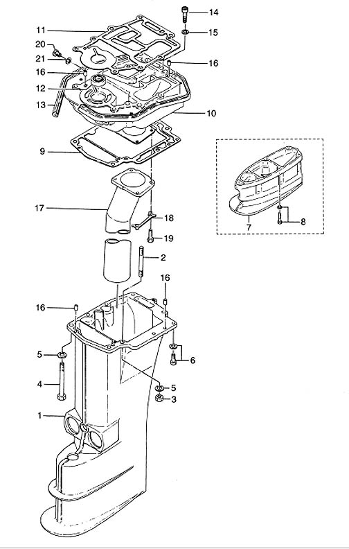

Дело в том что на поддоне нет прокладки, там просто герметизируется.
Как это нету ? там Две прокладки 17001911-9
и два сальника, сальник нижний КВ
прокладка между блоком и дэйвудом
сальник на выходе №12 В Вала, не какие каналы там трогать не надо, заменить сальники в сальник что верхний что нижний КВ обязательно в канавку набивается консистентная смазка, иначе сальник работать не будет.

Сильно!!! Где раньше был??? Все правильно описал. А про прокладку я другую, которая между половинками картера. СПС.

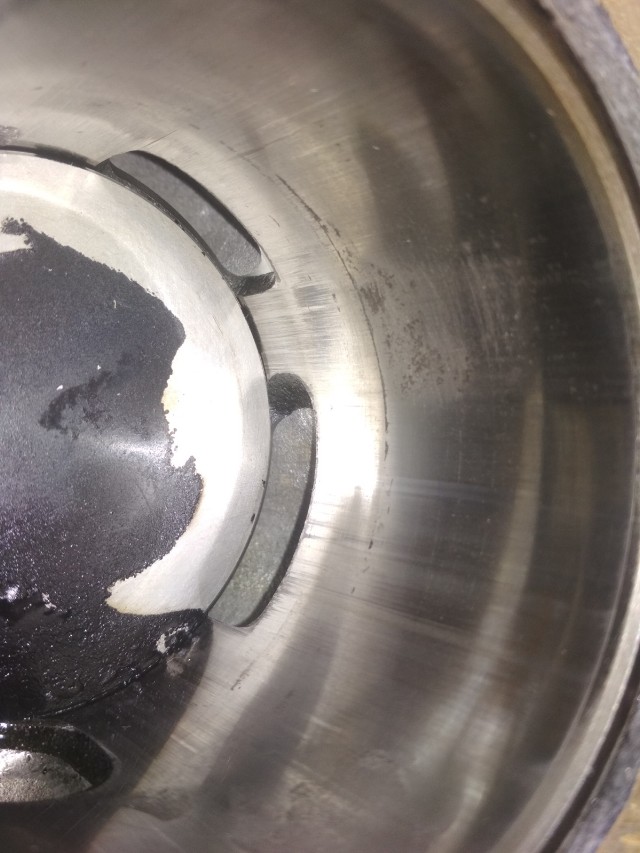

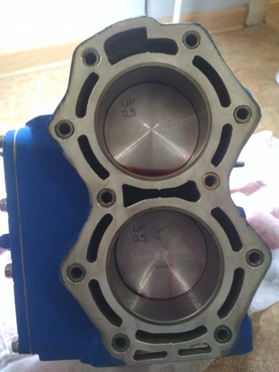

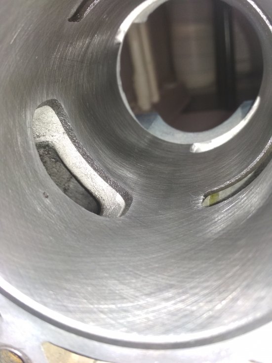

кольца целые, просто были в этих местах залегшие.
У меня остались после ремонта поршневая стандарт б,у но в отличном состоянии
если надо пиши в личку, ремонтировал свой второй моторчег 2003 еще года
Клапана на этом поставил бойсен ну и в принципе капиталка, по зипу вышло в районе 12тыш с комплектом прокладок на мотор

Если будут вопросы моменты затяжки и т,д, спрашивай

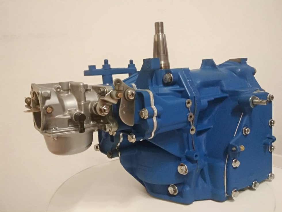

Цвет прикольный получился.

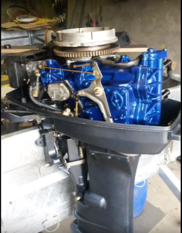

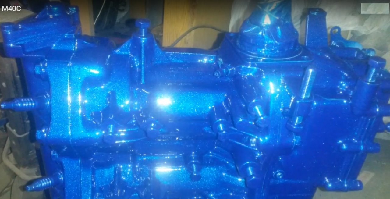

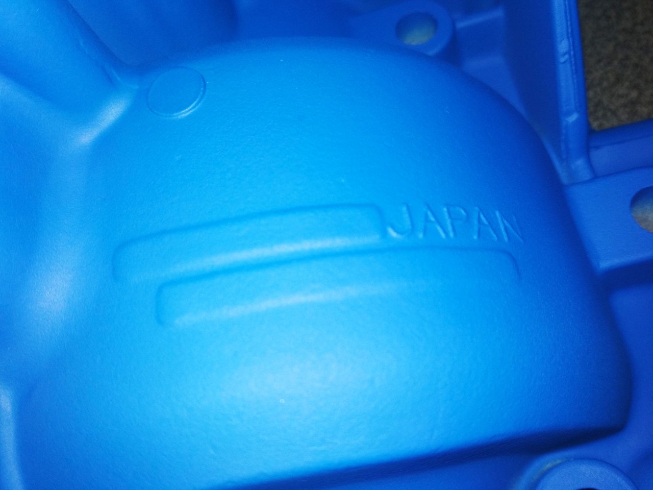

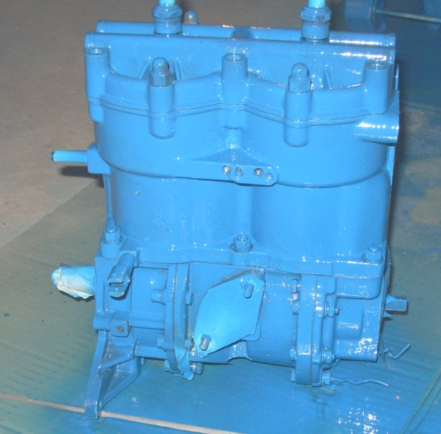

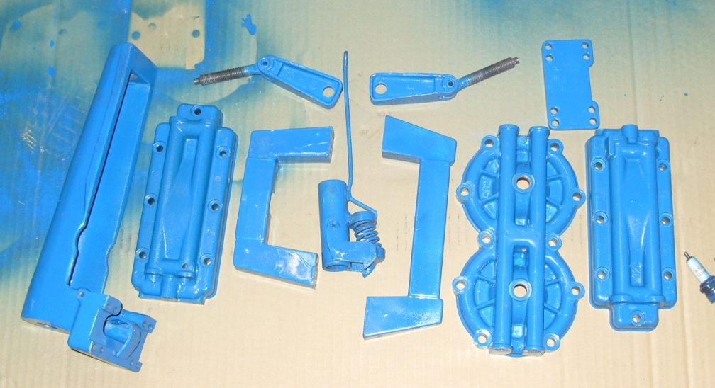

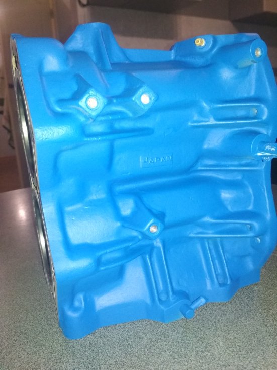

Дмитрий, чем красил, если не секрет?
По цвету очень напоминает то, чем пользуюсь я, правда на других моторах, но в общем разницы нет.
Посмотреть вложение 170111Посмотреть вложение 170112
Да очень, похожи)
Пескоструй, матовая термостойкая эмаль кудо, матовый термостойкий лак кудо

От бензина плывёт, нет? Если нет, то Кудо - отличная альтернатива Motip для суппортов и в разы дешевле. Суппортный Motip после полимеризации не растворяется ни бензином, ни растворителями, если не замачивать :). После запекания при 110-120 градусах ещё более стойкое покрытие.
9 748
6 524
Красил свой самопальный выхлоп термостойкой серебристой Кудо. Нужно запекать. Без этого бензин не держит. В целом не облезла.

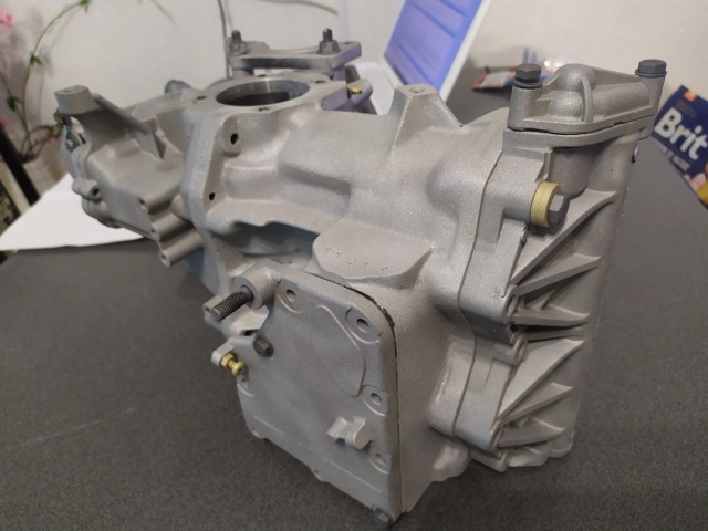

Пробовал без запекания, на отдельной детали, прошелся тряпкой с обезжиривателем оставались следы краски.
Затем с термо феном, положил краску - обезжириватель не взял.
Покрыл с верху лаком, высушил/запек термо феном.
После окончательной сборки весь мотор, протер от следов масла, краска не где не полезла.
Товарищ красил, аналогичный двигатель в прошлом году но глянцевой кудо, отлично держится.

Я когда экспериментировал с Мотипом для суппортов, пробовал оставлять сырую и запекать. Через дня три тёр сырую тряпкой с 646-тым. Чтобы остались следы краски на тряпке, надо было именно тереть, растворяется ооочень плохо. После запекания хоть затрись - не стирается. Запекал над конфоркой. Есть у меня древнючая одноконфорочная плита, включал её, ложил на конфорку прутки катанки 5 мм. и ставил детальки. Грел до момента закипания брызг воды. Дейдвуд переворачивал, иначе прогревался не весь. При нагреве 100+ краска чуть темнеет. На фото видно различие гретых деталей и головки блока, которую пришлось поменять.
170267
Однажды прощёлкал лицом и одна головка блока с глушителем жарились на большой температуре, так краска только приобрела зеленоватый оттенок.
Мотоголову в сборе, естественно, не запекал, только по частям.
