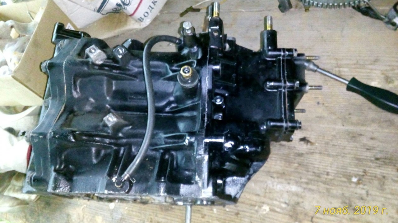

Доброго ВСЕМ!!! Не знаю на какой стадии но лежит уже голый движитель, терерь диалемма как располовинить?????, что то не хочется через одно место. Смотрел видео Андрея САМОЛЕТ, кроме того что вот какие они умные и граммотные ни чего не подчерпнул, нет ни одного видео обратной сборки, при разборке критикует что вот отвертку загоняли между половинками а как надо не говорит и не показывает. Сейчас вот такое состояние167013

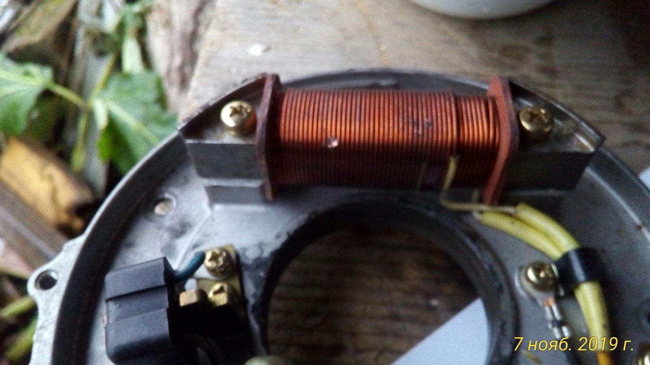

как располовинить правильно подскажите пож-та. И еще Алексей Овчинников подскажите как поступить, при снятии маховика (тот еще момент), поцарапал витки катушки. Думаю оккуратно убрать заусеницы и пдкрасить лаком для ногтей, или не прокатит, вот фото. Мож кому чего нужно снять, пока разбираю, попутно щелкаю.

Василий Любов
23.10.2016
1 212
813
Чайковский, Пермский край
Василий
Пассажир на лодке: К5М1
Аккуратно раздвинуть витки и подкрасить, но только чего-нибудь повысокотепературней. Хоть герметиком.

Василий СПС. Так и поступлю. Про то как располовинить все таки нашел у Андрея самолета, просто уже тупо смотрел все его видео в подряд и таки наткнулся на одном из движков есть моменты как они это делают. СПС еще раз.

Резиновым молотком без фанатизма побить половины и мотоголова должна "расколоться".
У особо склеенных можно АККУРАТНО загонять тонкие лезвия от канцелярского ножа, но только плоскостью и не на всю глубину, только чтобы половинки чуть отошли друг от друга, потом ручками :). Скажу сразу, так делать не рекомендую, т.к. это крайняя мера!
11 507
5 103
Снять верхнюю и нижнюю крышки, снять крышку впуска, аскрутить все болты крепления полрвинок(не забыв про те которые во впуске) ииии

Парни спасибо большое, сегодня буду пробовать. А молоточек резиновый наверное прикуплю, так как занимаюсь разными делами. Теперь будет РЕВИЗИЯ, чего то побаиваюсь,,,
