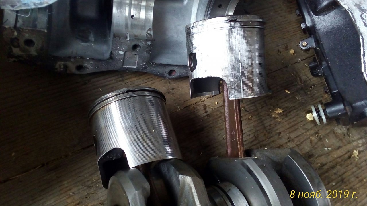

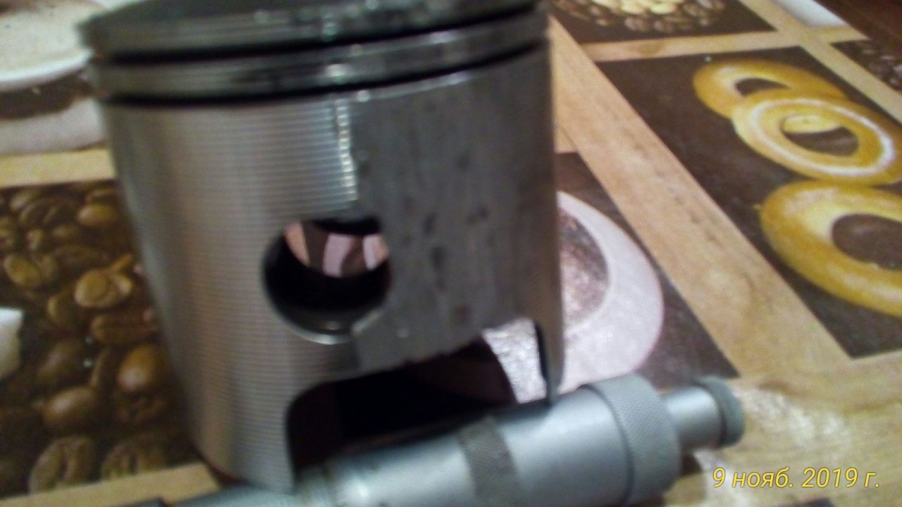

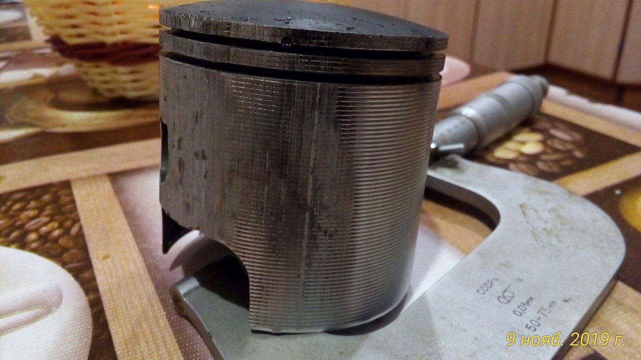

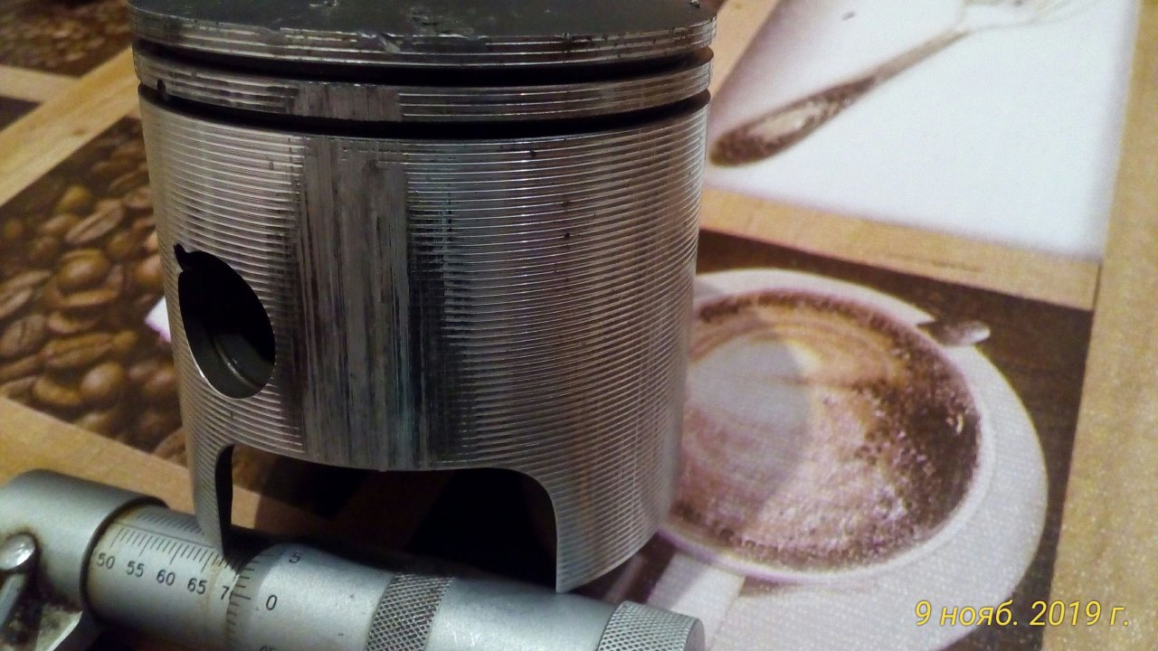

Ну вот и все случилось. думаю что обошелся малой кровью. Прихват нижнего поршня, верхний в идеале. Причина сугубо моя, регулировки, частые заводки возле берега, нос лодки на песке а мот стоял хвостом на иле а я вокруг топтался, регулировал заводил, а он то заведется то нет, потом поехали а кналы забили вот и подогрев.

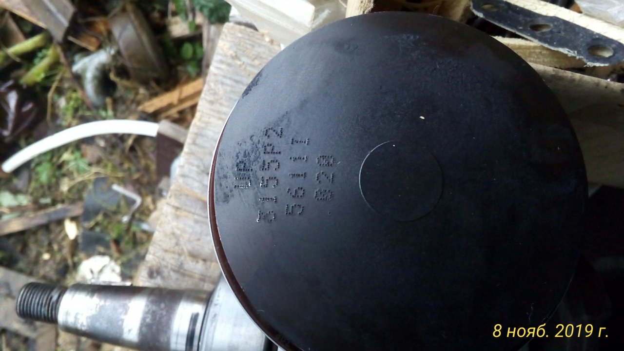

Может кто подскажет как определить размер поршня у меня вот такие цифирки, инет что то не выдает, смотрел по магазинам там другие цифры, чувствую что это второй ремонтный

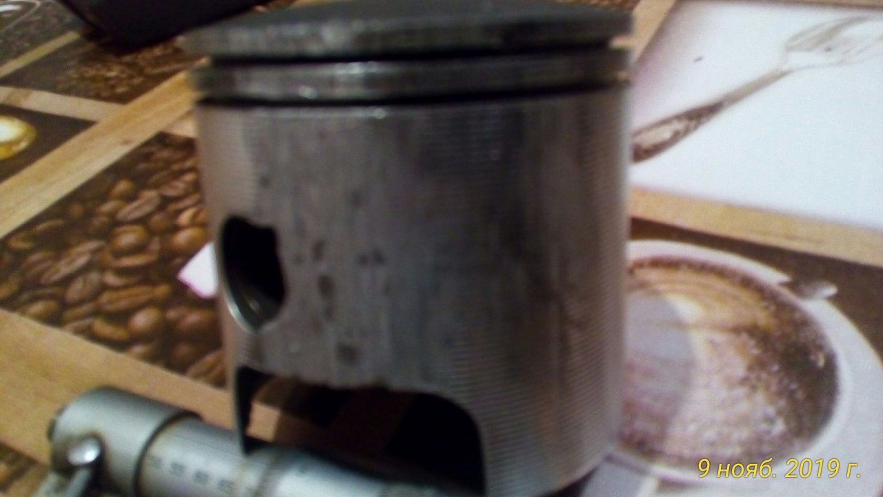

Парни ну может кто подскажет какой размер поршня заказывать, не могу ни чего нацти по этой маркировке, понял что это сугубо производителя маркировка. UP это к верху ставить, а дальше......
11 507
5 103
Есть подозрение что 0,20-рпмонтный размер.... но может быть и в дюймах тогда этт 0,5 а он последний.... нужно мерить и сравнивать с номиналом.

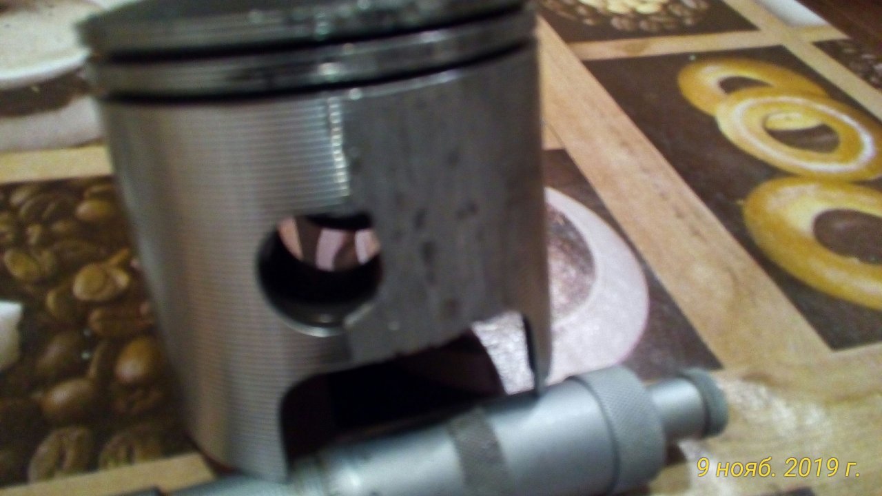

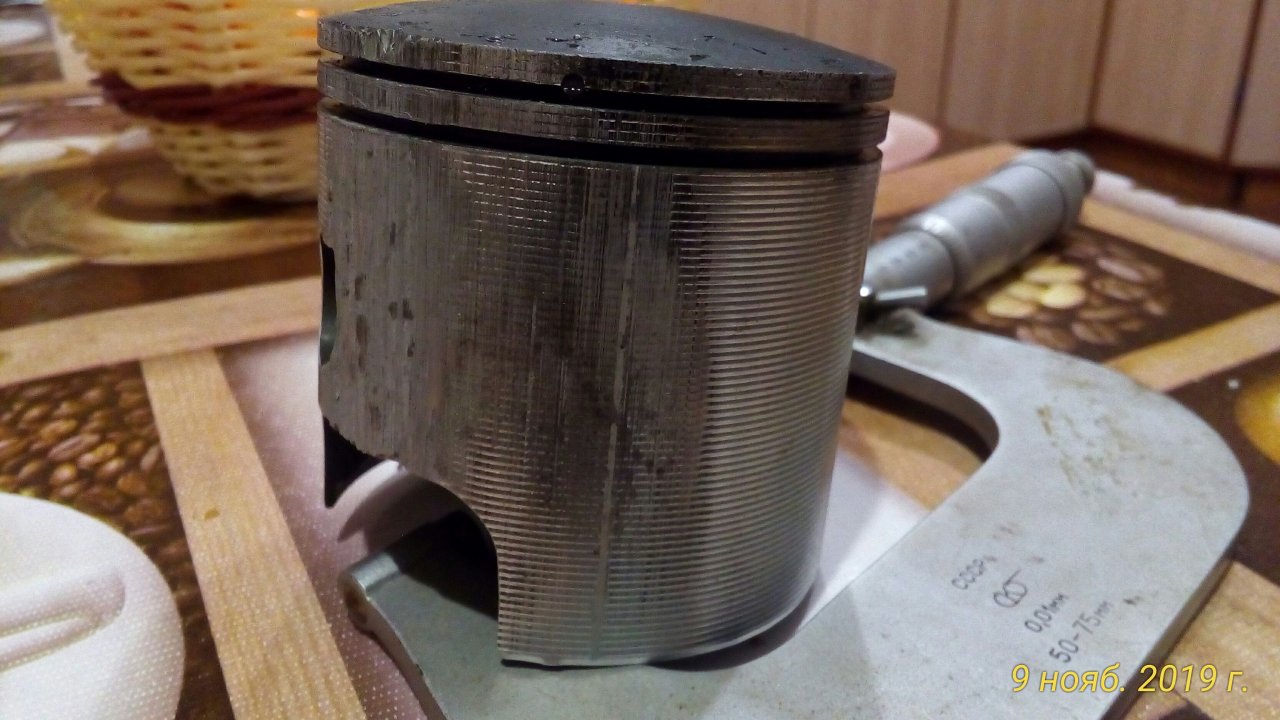

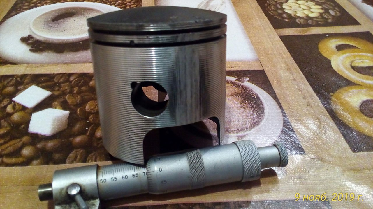

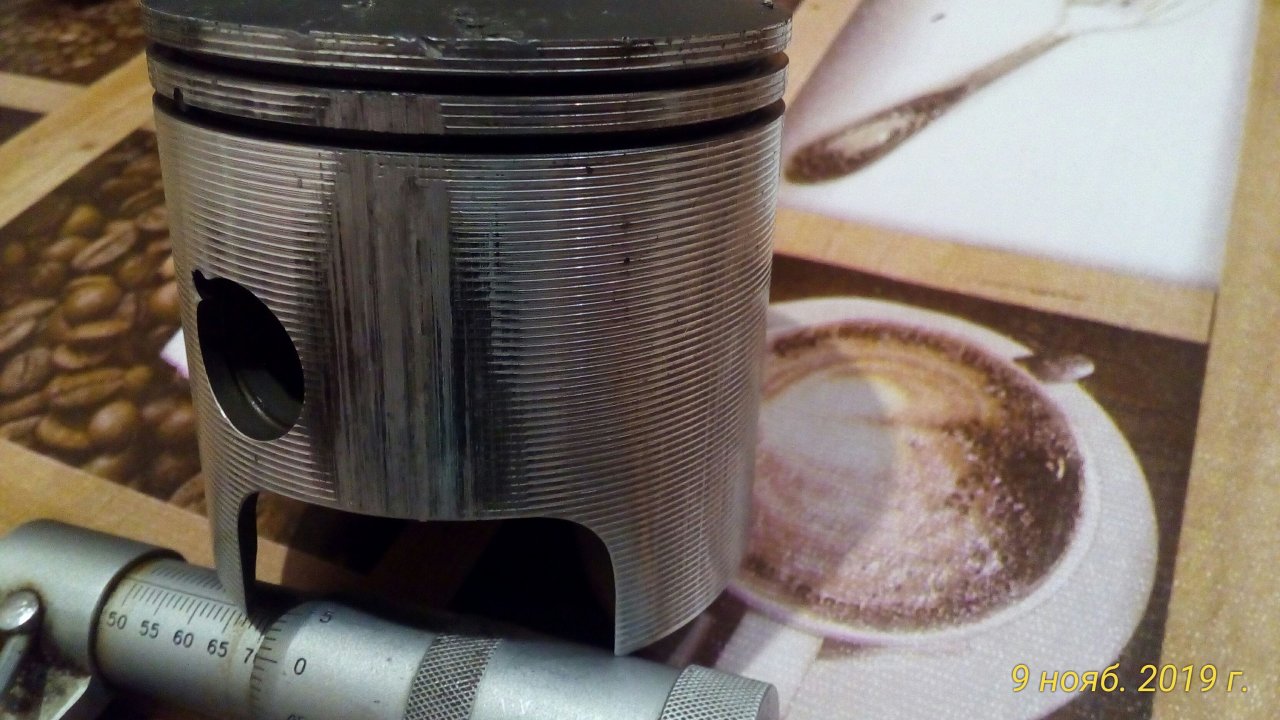

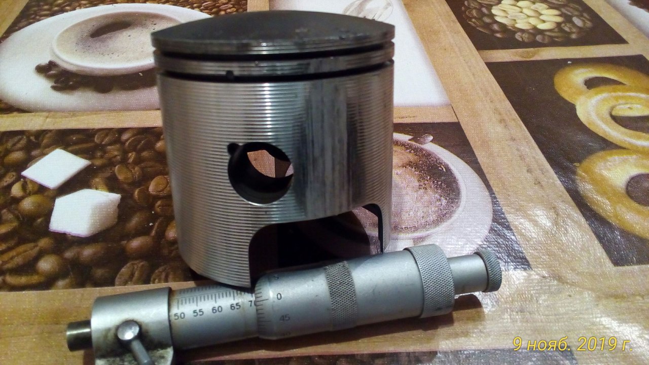

Привет!!! Номинал найти не смогу, промерил микрометром то на юбке поршня 70,4 на середине 70,3 и возле колец 70,2. Думаю заказать +0,5, т.к. есть стандарт и +0,5. ЛешЧто скажешь???
11 507
5 103
Стандарт 70,0... 70,40 это ремон 0,50 с зазором поршень-цилиндр 0.1

Снял кольца и померил в цилиндрах, зазор больше 1мм, может новые получше будут, или просадили при хнинговании. как считаешь??
11 507
5 103
Там еще в поршне штифт нужно учитывать....

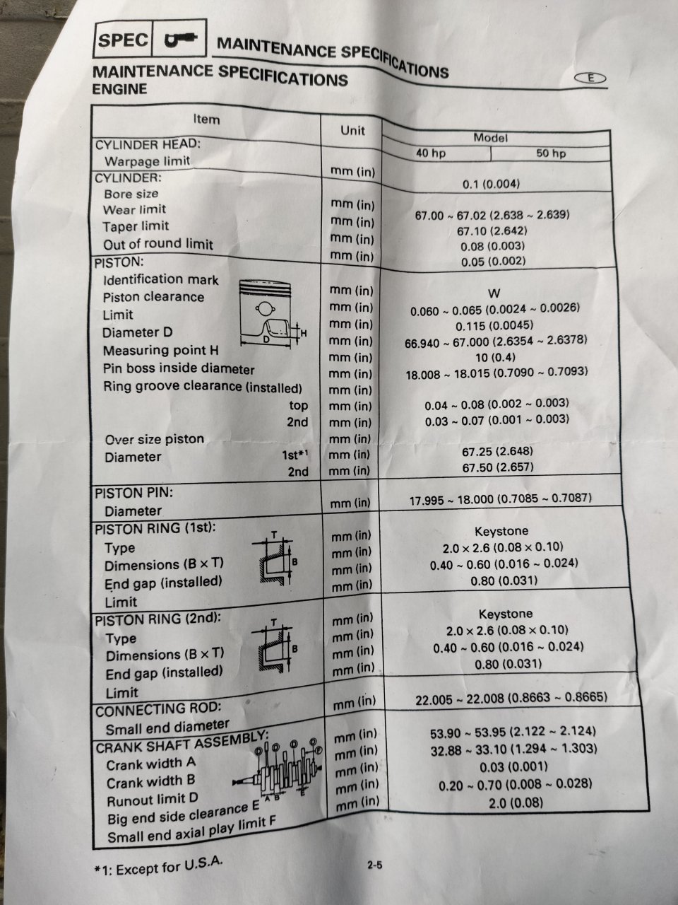

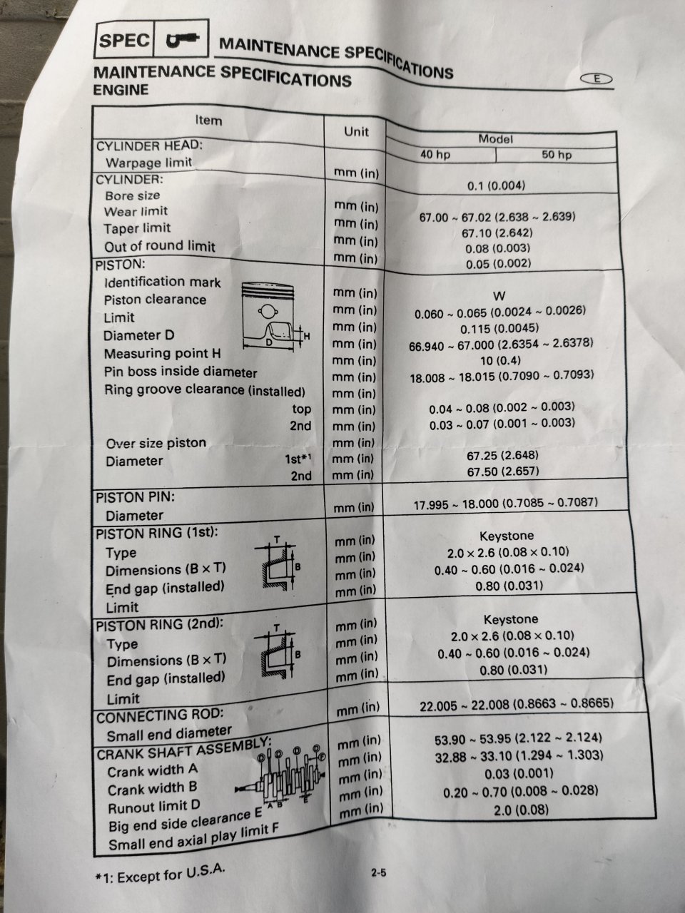

9 748
6 526
Ищи мануал по ремонту своего мотора. Вот так страница про поршневую Ямахи выглядит.

Слушай, ну ты и голова!!! Верно, штифт я не учел, тогда получается что с учетом штифта они как раз. Я просто в мануале видел что зазор в кольцах 0,2 - 0,4. Тогда может кольца и не заказывать, лишних денег нет, а кольцо 1р.
11 507
5 103
Перебрал бы их всяких разных с мое.....

Там вообще лисапед..., но смотри не ошибись... может это все таки не перегрев? Сделай больше фоток поршня со всех сторон...

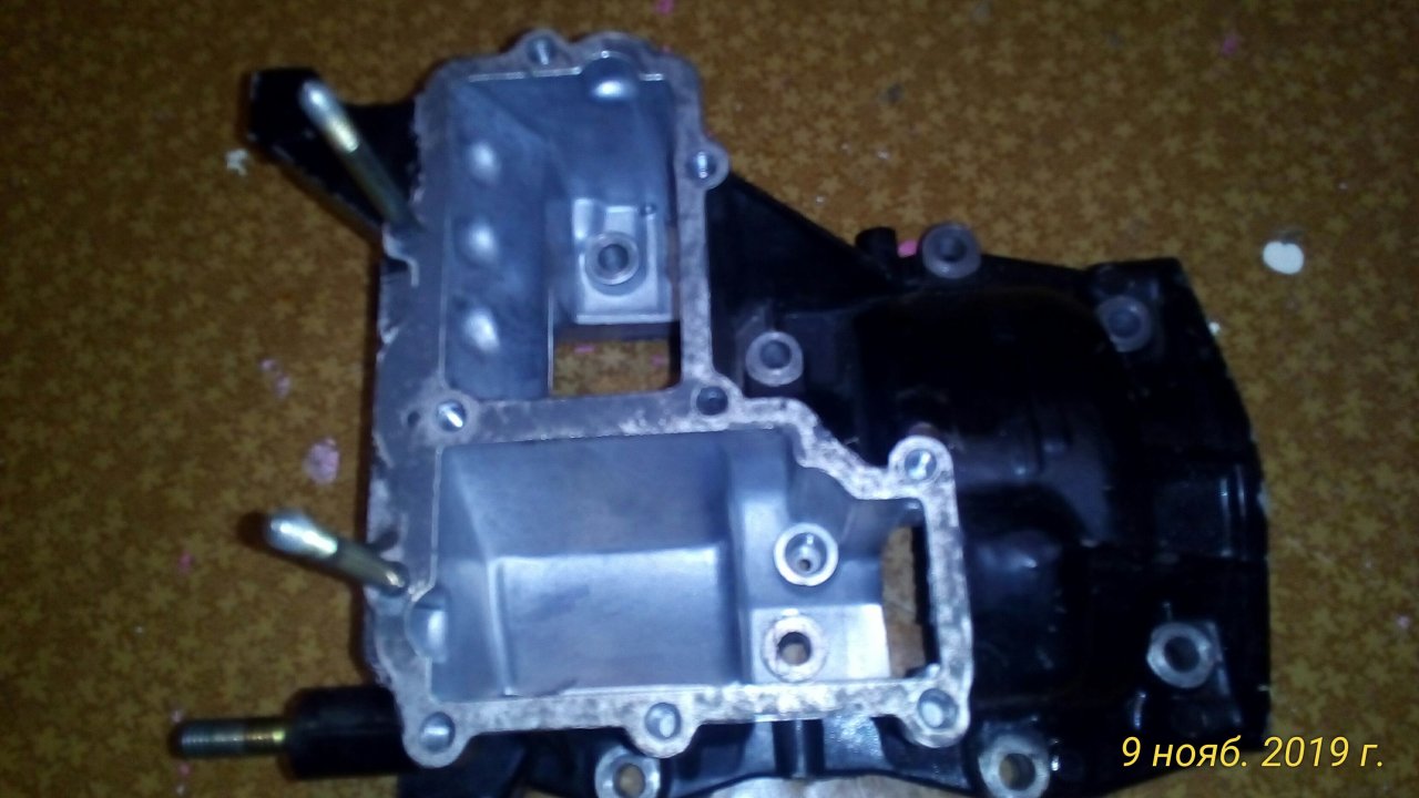

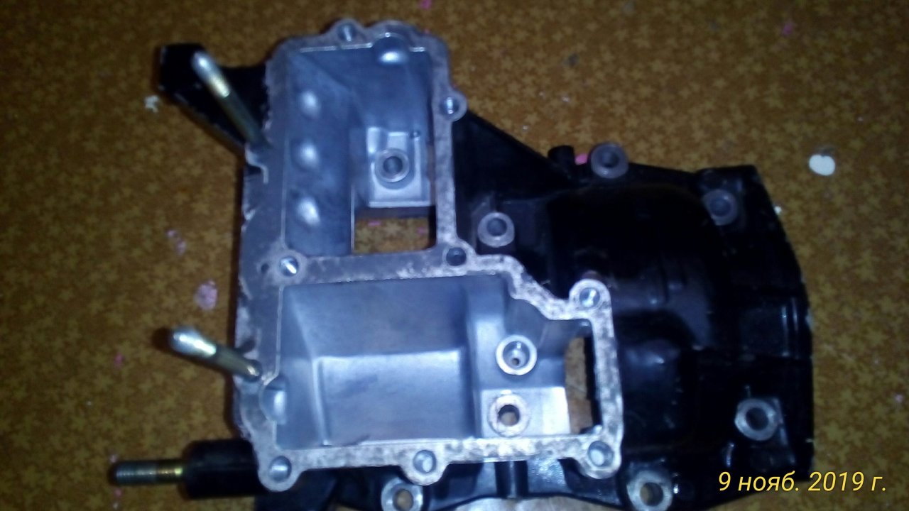

Леш, И что это?, пропуск воды, не ты ли писал про какой то канал что он не нужен и его можно заглушить. Почему у меня вода???, и как с этим бороться, по моему ты прав, когда я вытащил поршневую в нижнем какая то жидкость, похожа на эмульсию (похожа), я не стал вникать. Что делать?
11 507
5 103
Сделай фото поддона, будем вспоминать что там как....

ВО Леш нашел твое сообщение
была у нас одна проблема с 40-кой (модель не помню)не прошёл и обкатку-задрал целиндры.судя по повреждениям-вода,решили-волной нагнало.расточили перебрали-обкатка-задир.после разборки выяснили что из дейвуда идёт канал прям к сальнику коленвала и если тот пропускает то движ.сосёт воду.для чего этот канал сделали понятия не имею,но если его заглушить.я думаю,проблем ни каких не будет.
11 507
5 103
Поддон что на бейдвуде остался.
