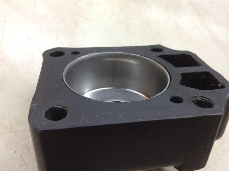

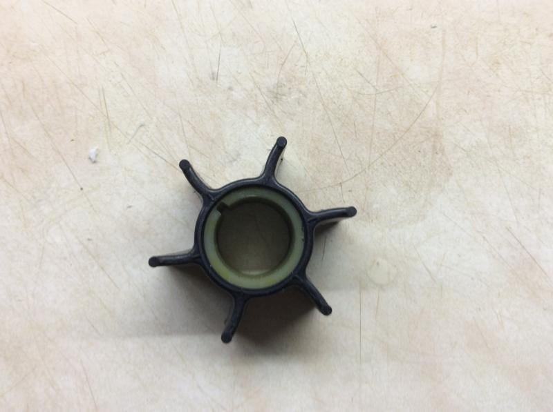

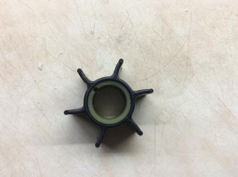

Помогите с охлаждением на скорости пропадает контролька,как только остановишься прогазуешь на нейтрали,сразу начинает лить и идёт пар.Крыльчатку снял как новая.мотор был куплен б/у

Попробуй почистить водозабор до крыльчатки. Возможно частично забит мусором.
Было похожее на сузуке15 после наезда на плавующее полугнилое бревнышко. Почистили решетку от мелких гнилушек и порядок. Как то вот так
Было то же самое. Если идет пар, лучше прекратить эксплуатацию. Крыльчатка тоже была с виду как новая, только вот новая была намного жестче, старая гнулась как сопля. Была промыта вся система охлаждения, у местного гуру и заменена крыльчатка, также в качестве доп.опции он мне установил "уши" на водозаборную решетку, фото в ранних постах выкладывал.Когда промывали, было много песка и мелких камешков, думаю это в следствии того, что два раза ловил меляк на ходу.

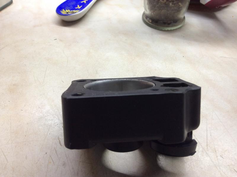

Леха как сделал уши немногу найти(((крыльчатку и Т.д все заказал жду.кто сам менял стакан в корпусе только у меня садится глубоко? Там вроде должен быть бортик миллиметр примерно?

Фотки в теме "проблемы с охлаждением"

Какой год выпуска мотора? Кажется до 2008 (или 2006) г.в. у этого мотора были проблемы с охлаждением, которые решались только добавлением "ушей"...

Уши буду делать,запчасти жду, все равно поменяю на новые и поставлю датчик температуры.Струя странно себя вела не всегда затухала.

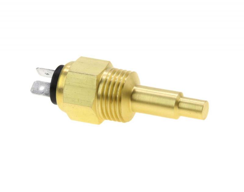

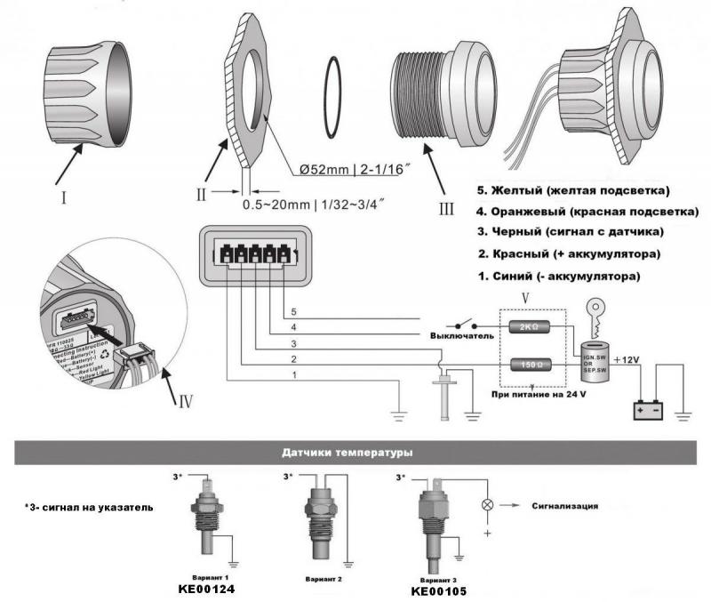

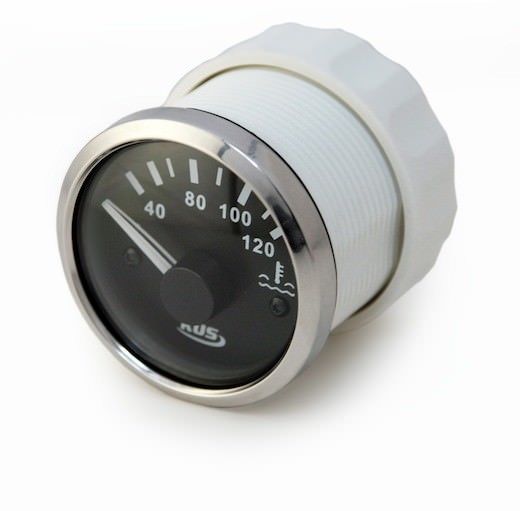

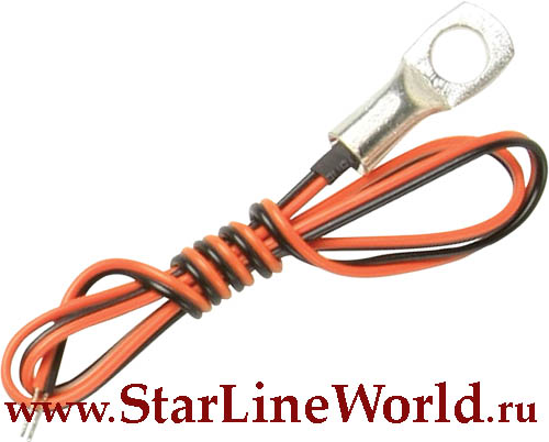

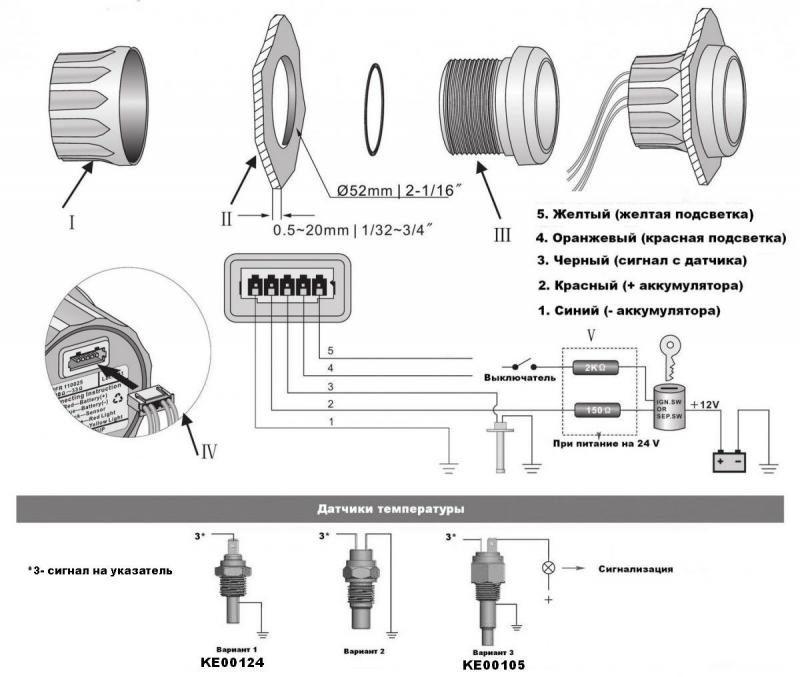

Друзья! Нужен совет электрика или киповца)
Присмотрел указатель температуры!
Вопрос, можно к нему присоединить датчик температуры от автомобильной сигнализации, чтобы не сверлить в моторе дырки и не устанавливать датчик температуры охлаждающей жидкости.
Будет работать ???
(мне так то надо температуру двигателя, а не воды в нем циркулирующей, думаю она ниже гораздо)
Как думаете??

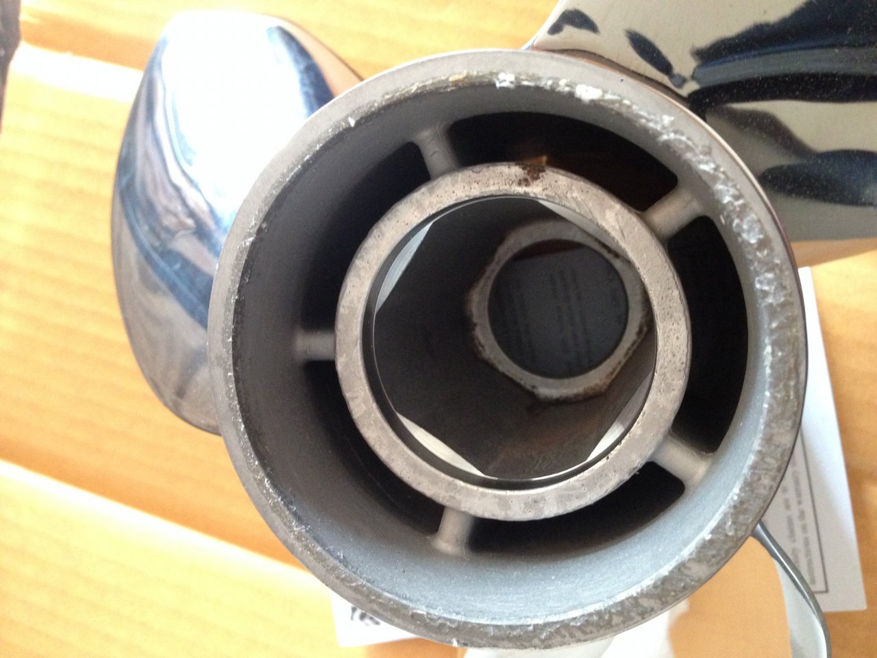

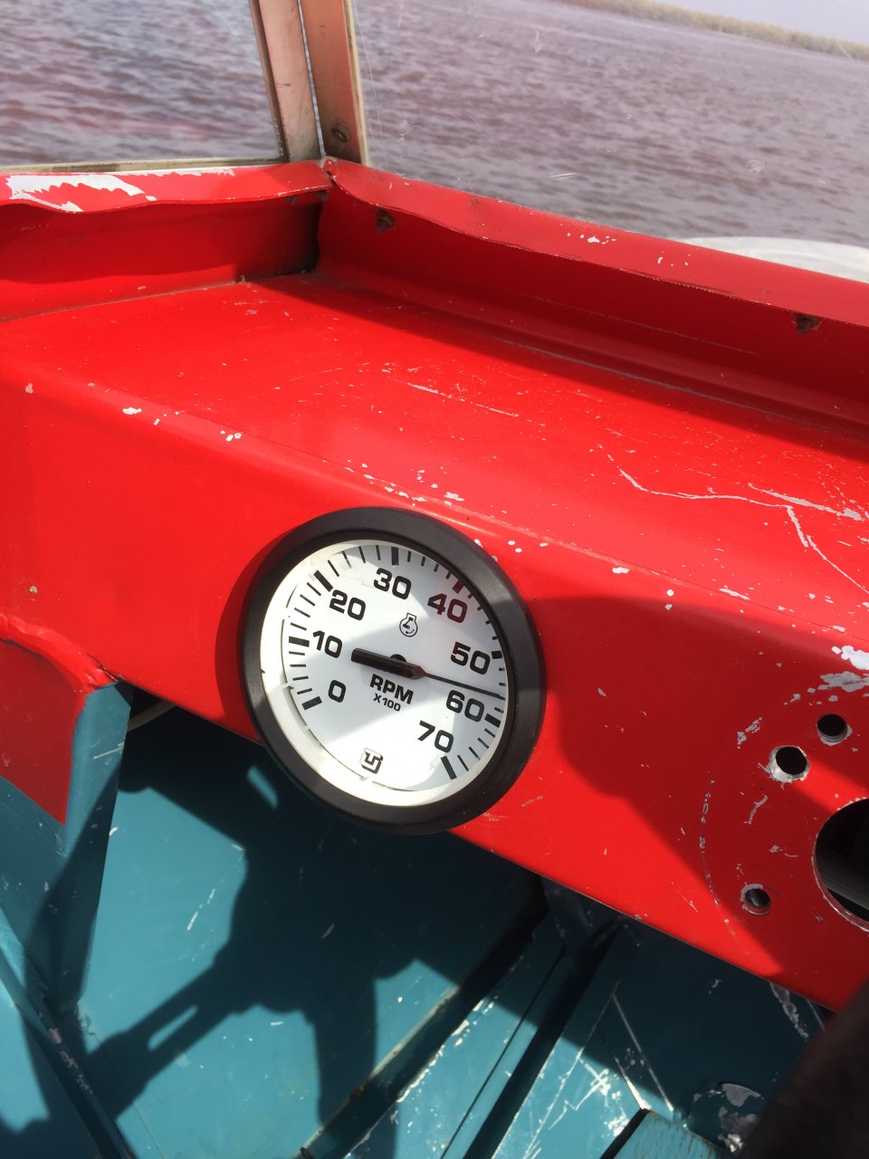

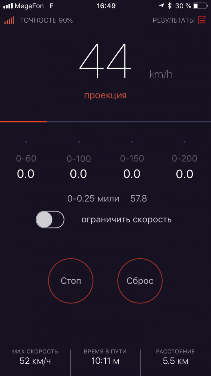

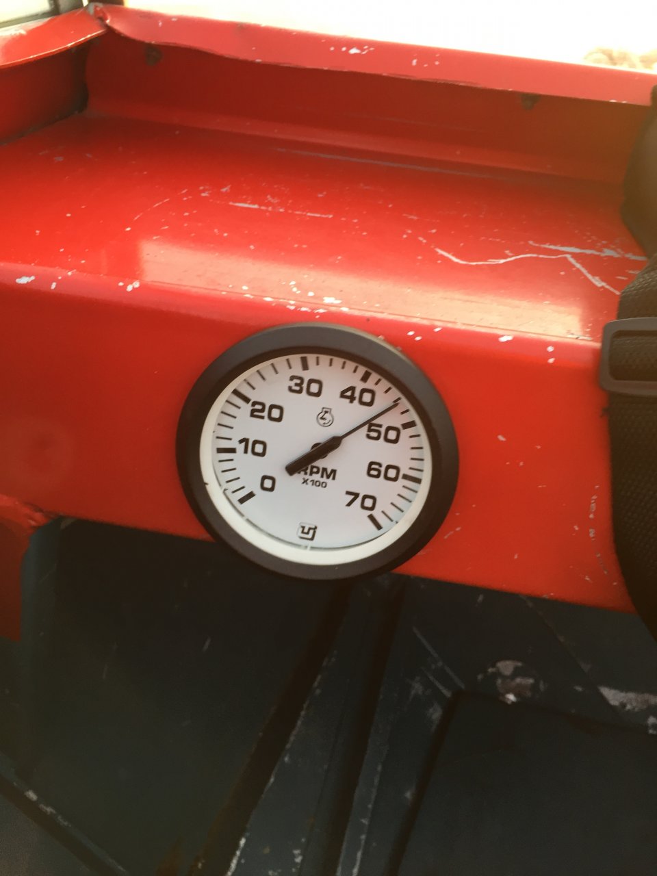

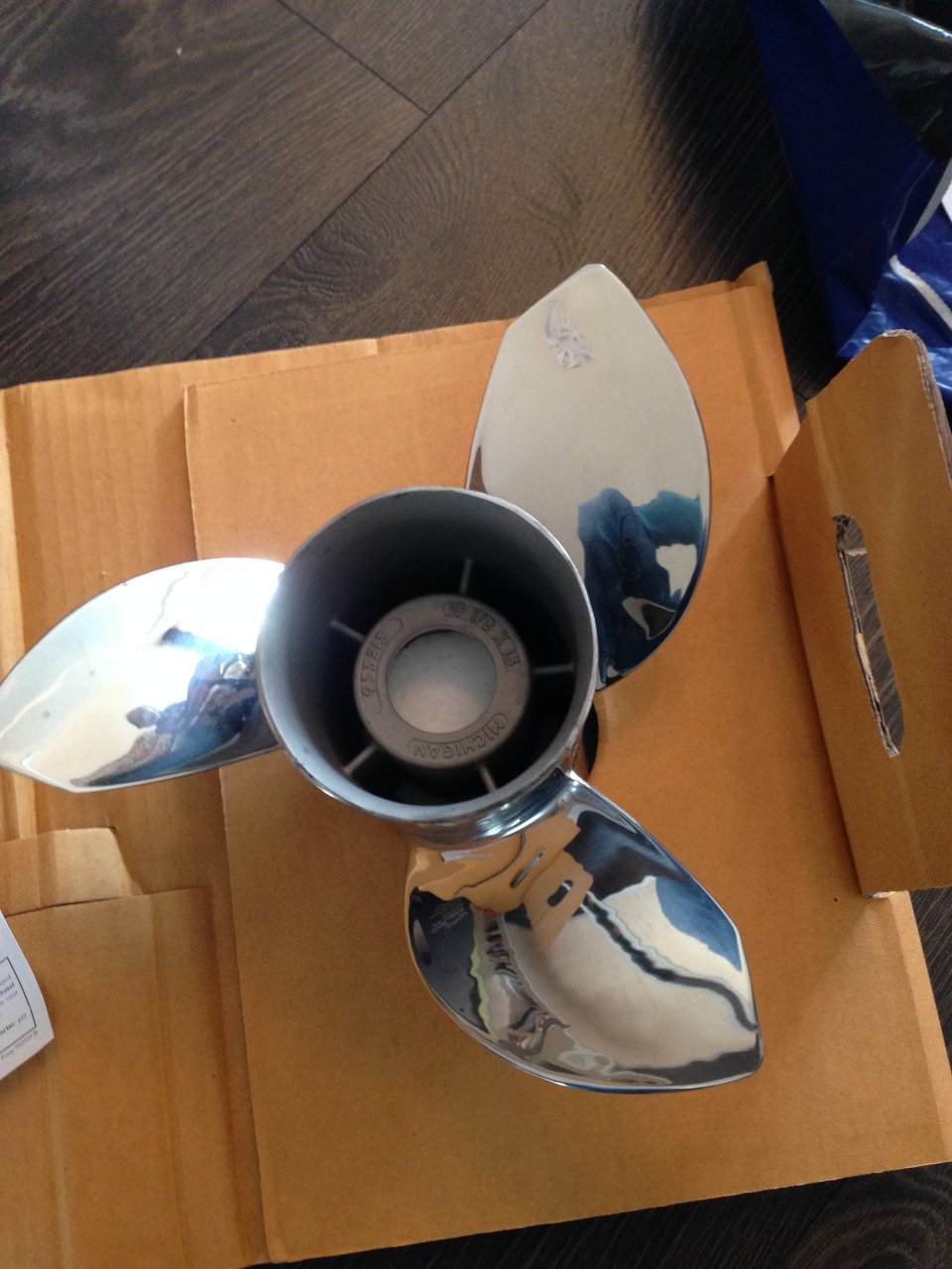

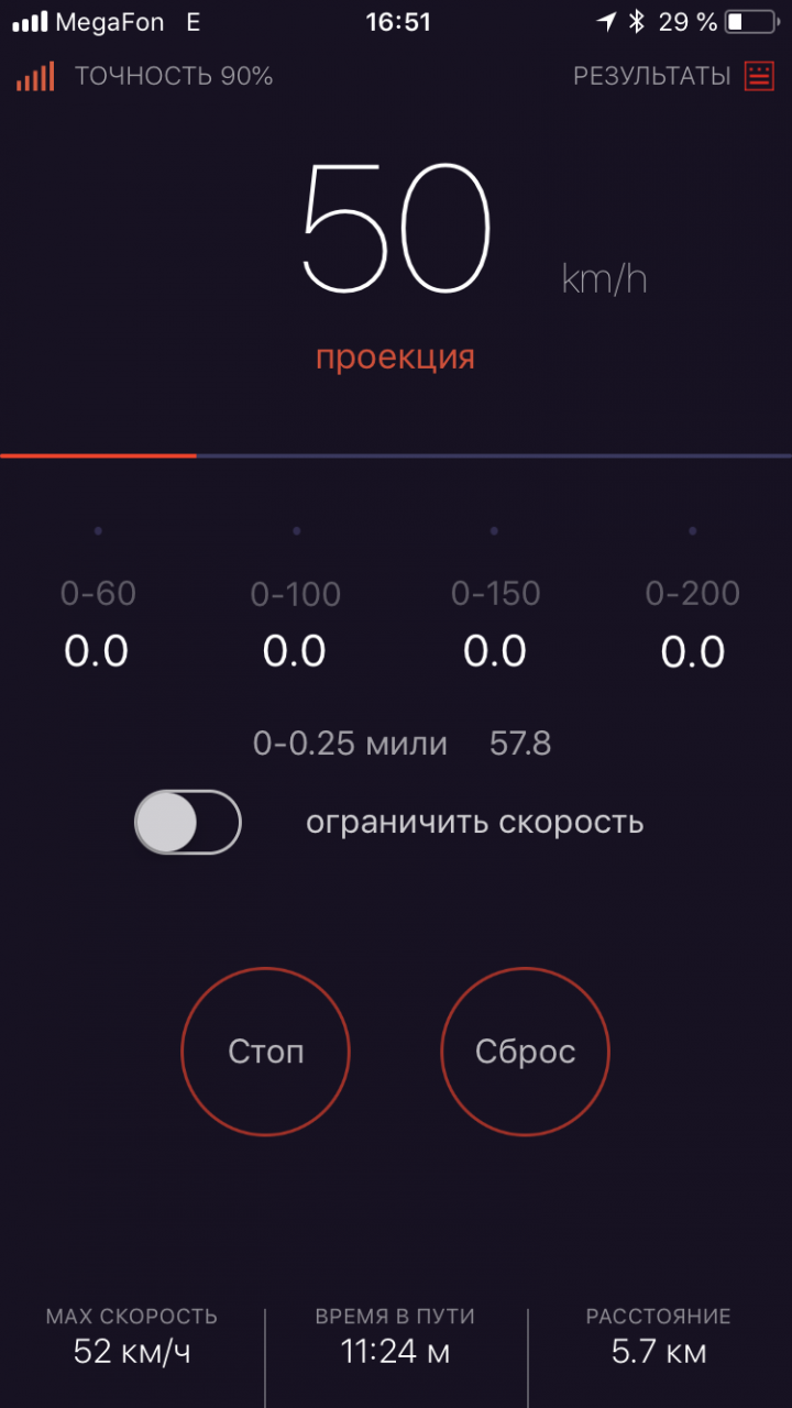

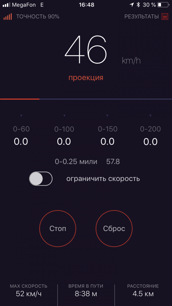

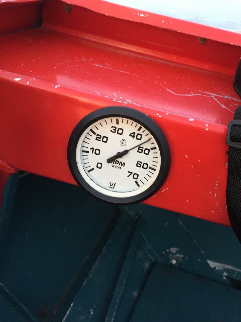

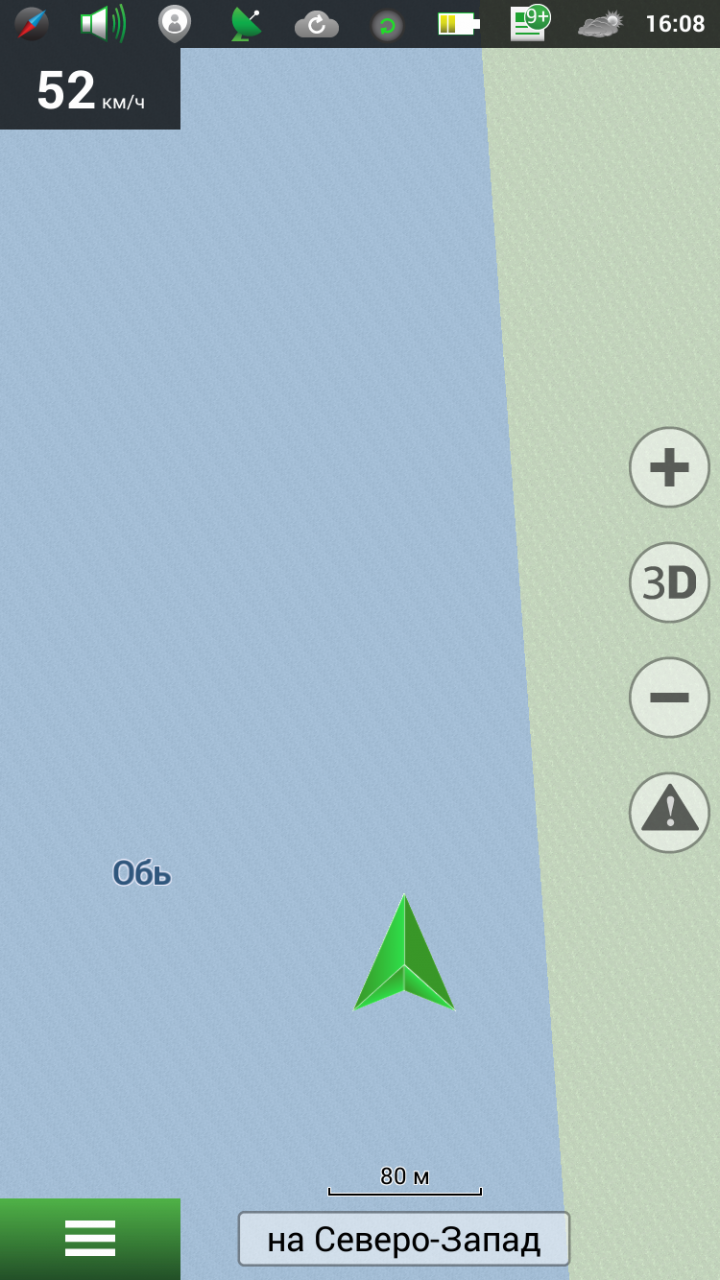

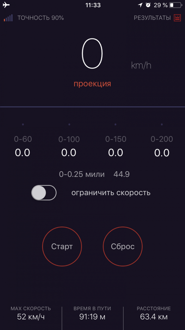

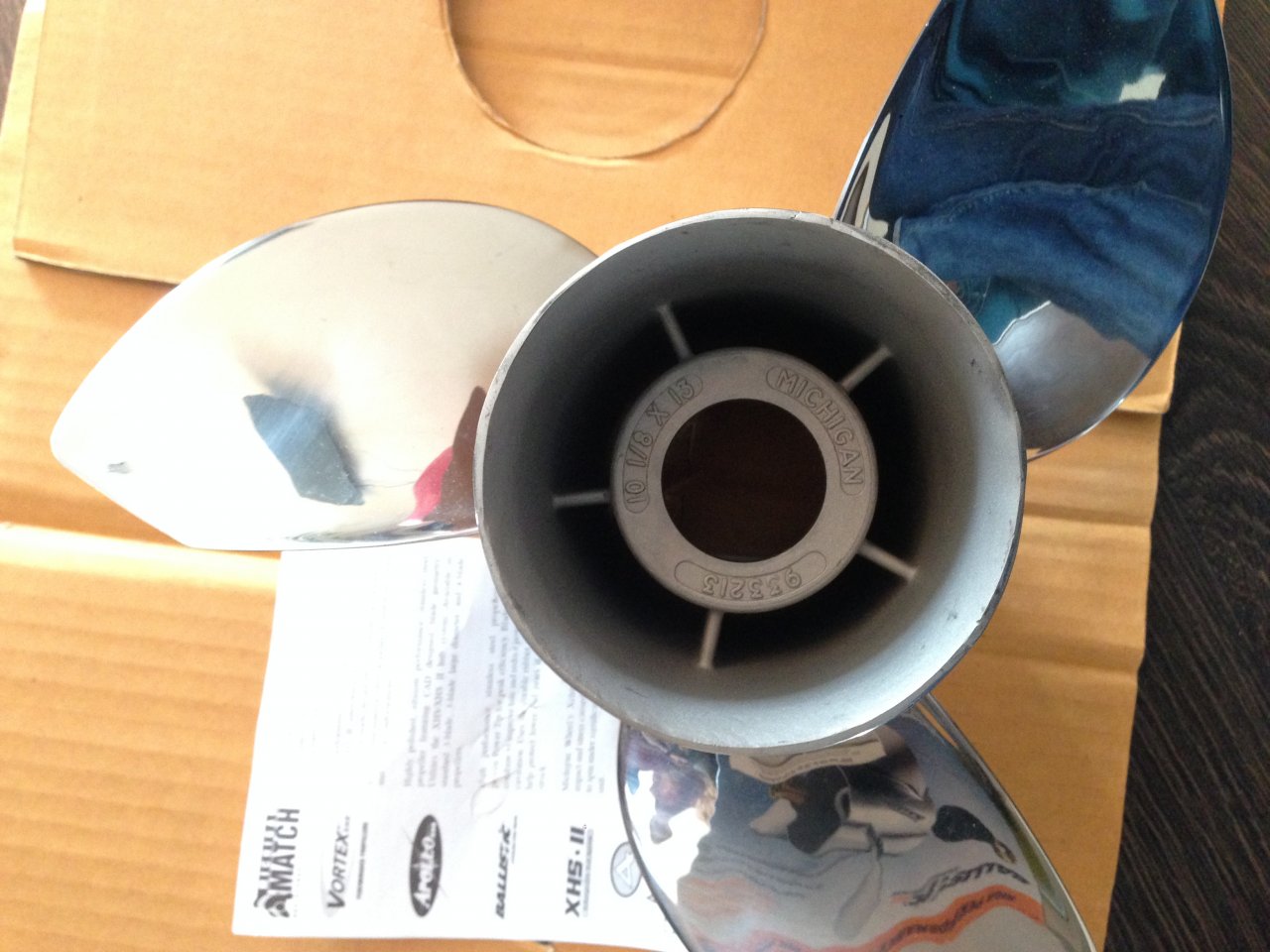

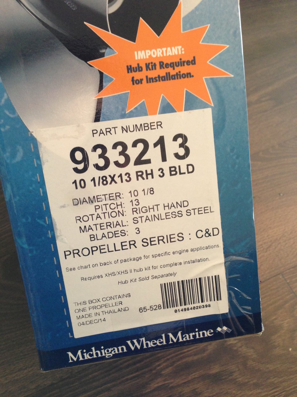

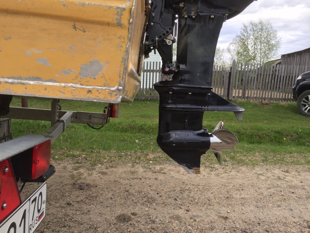

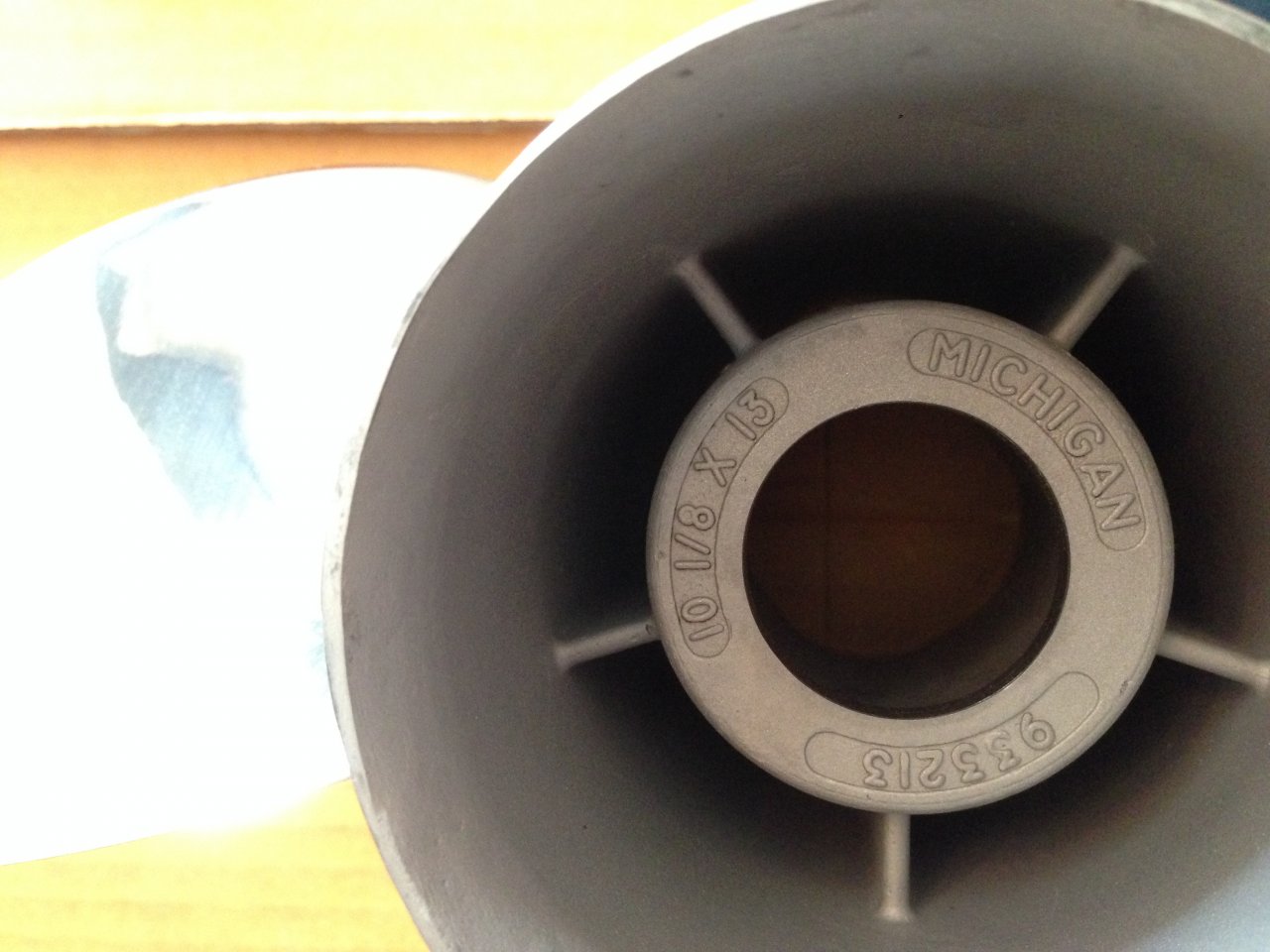

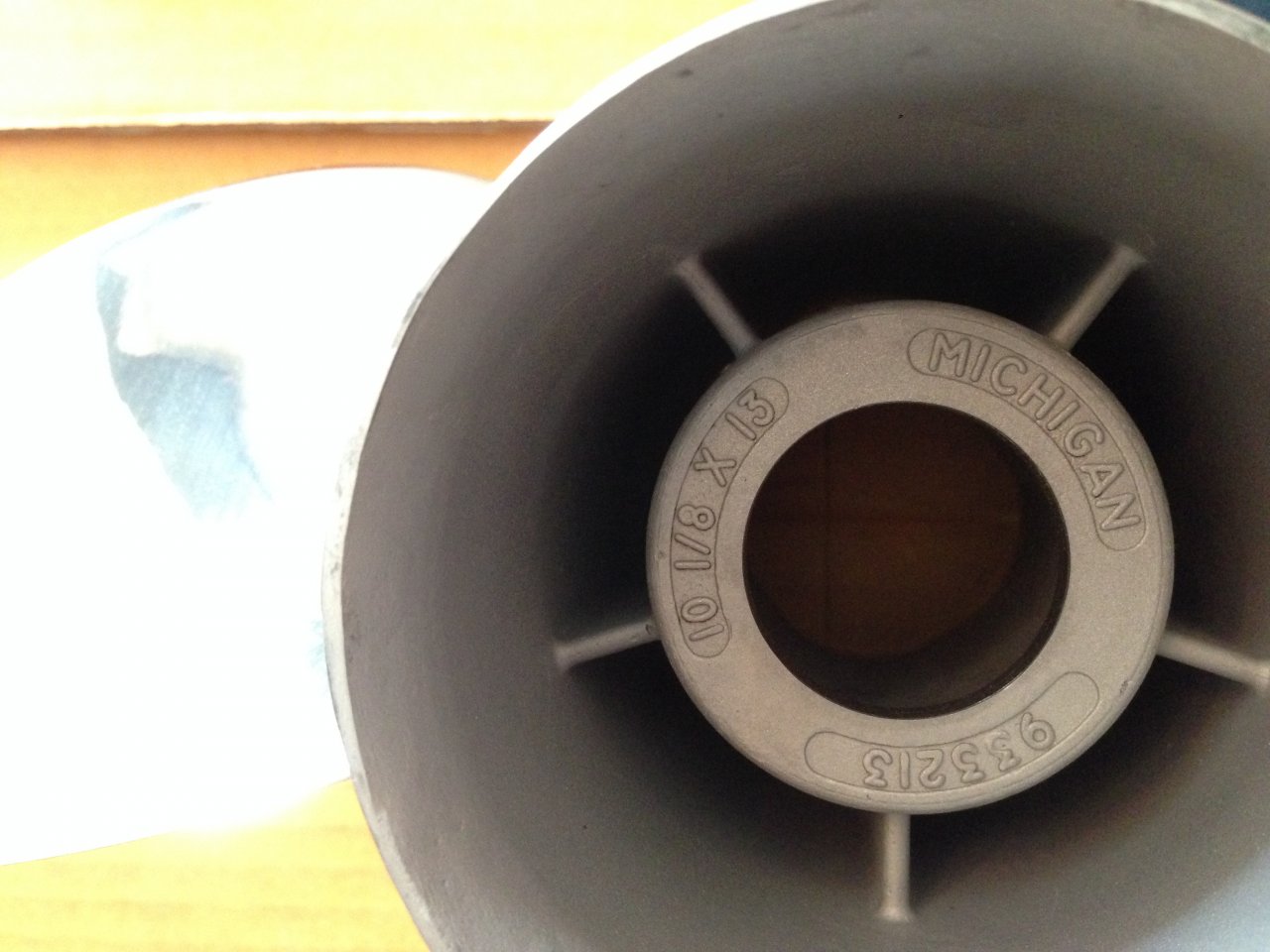

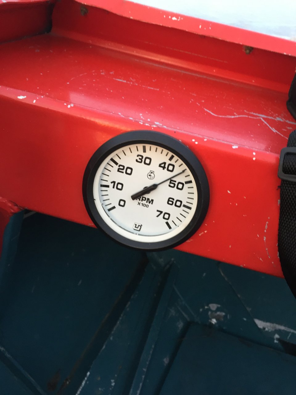

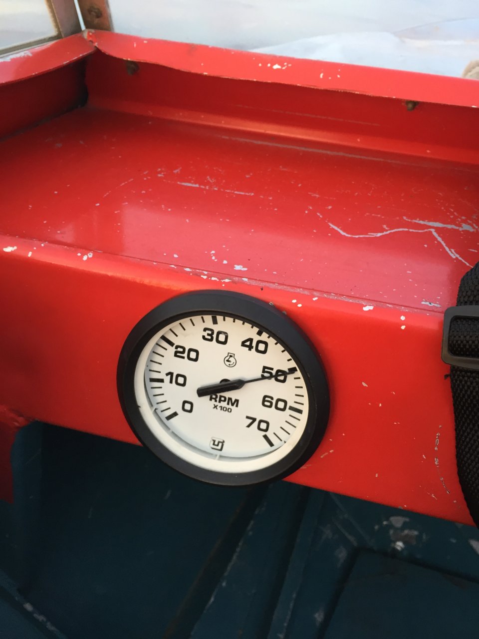

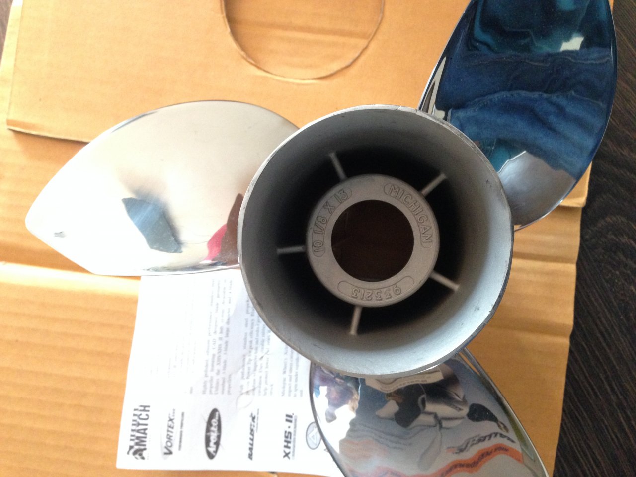

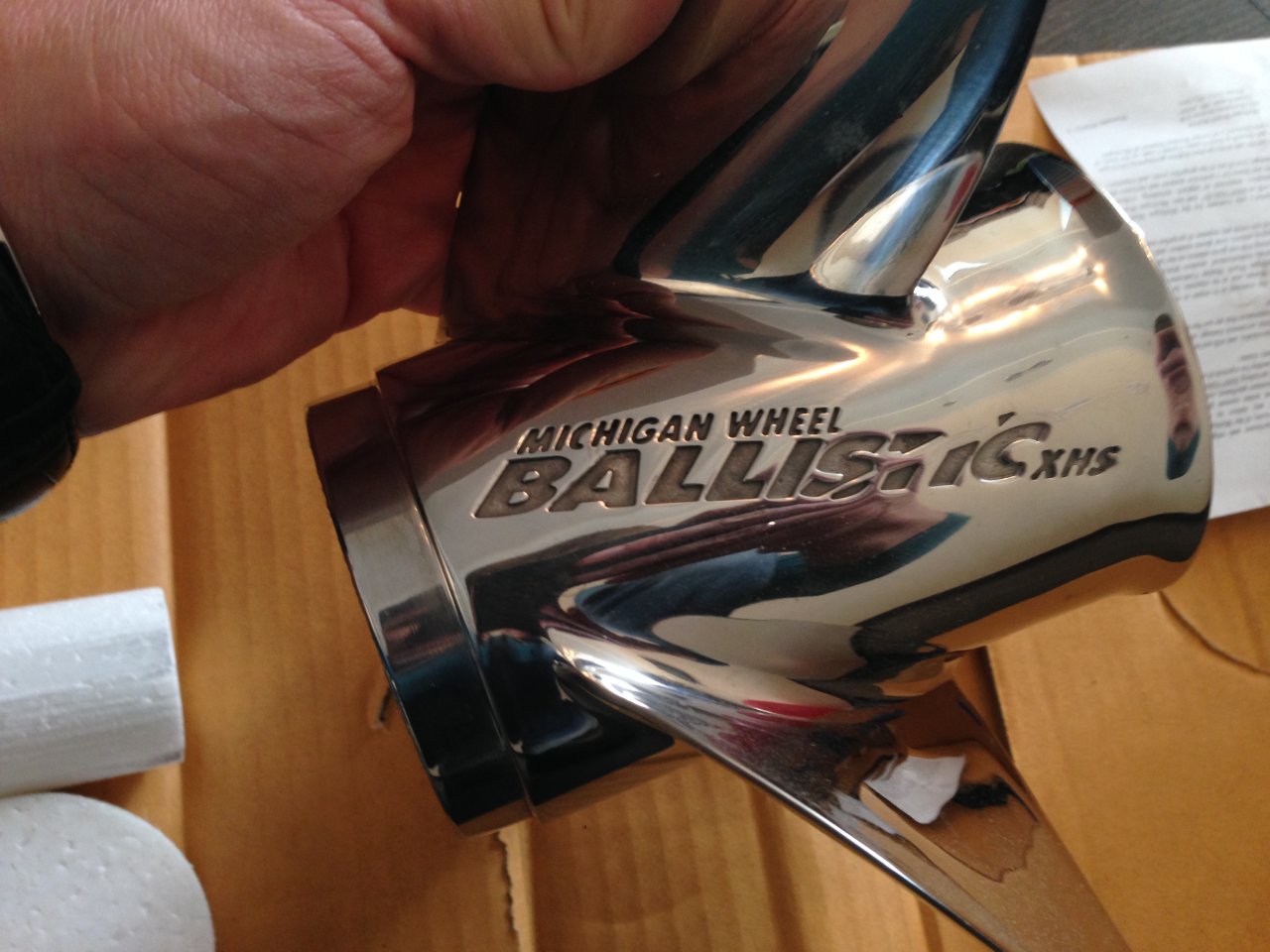

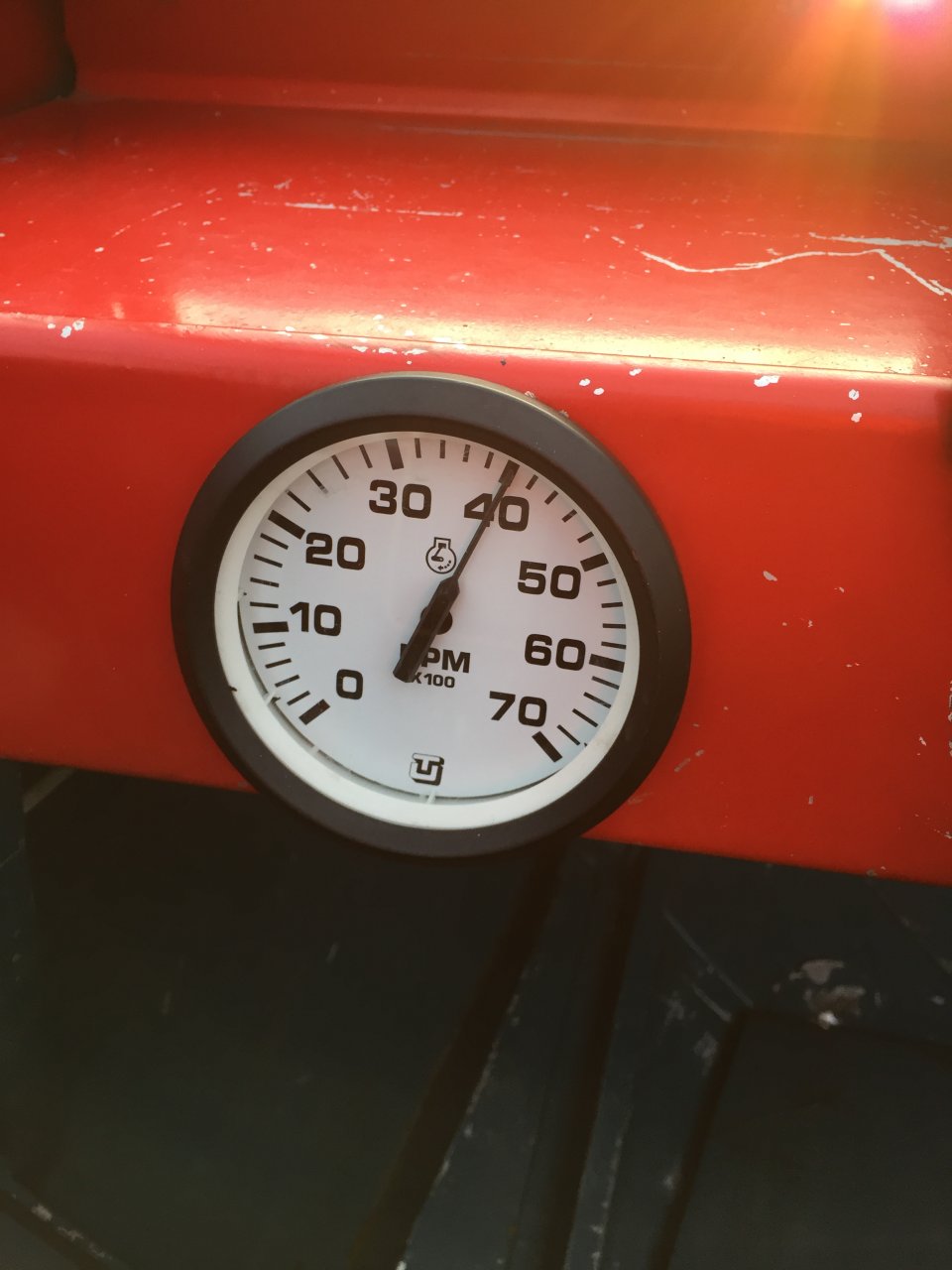

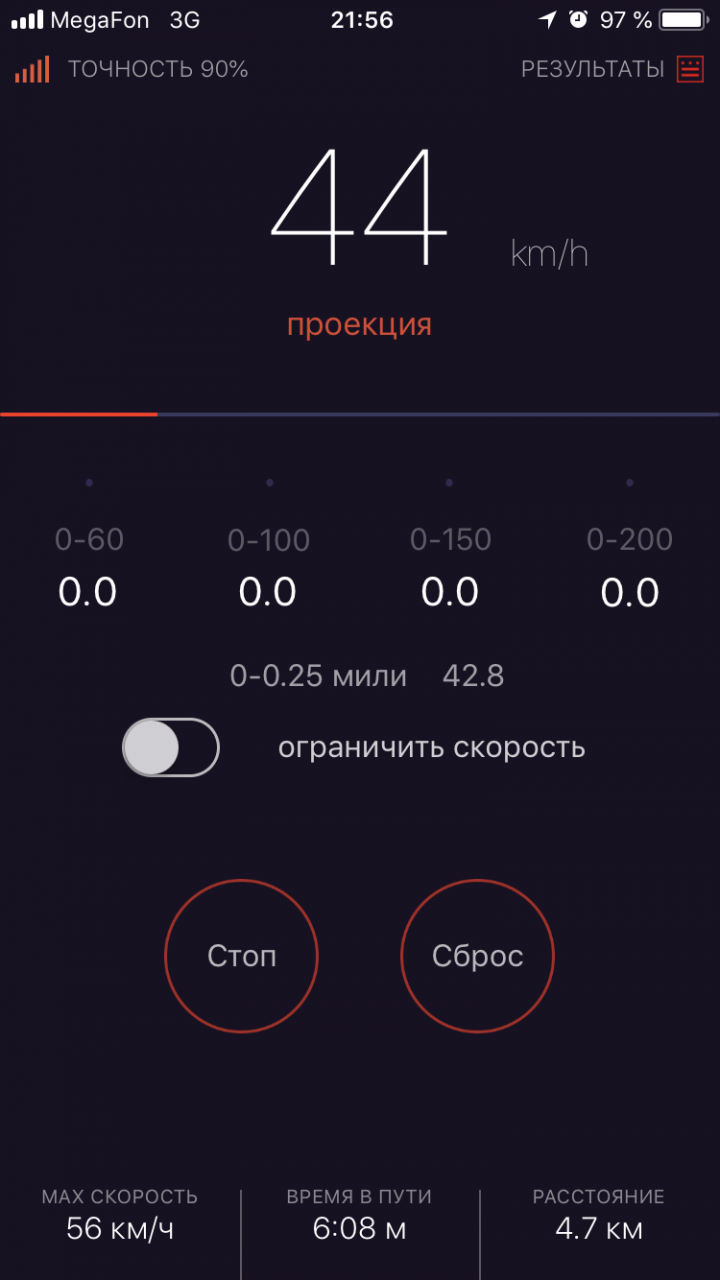

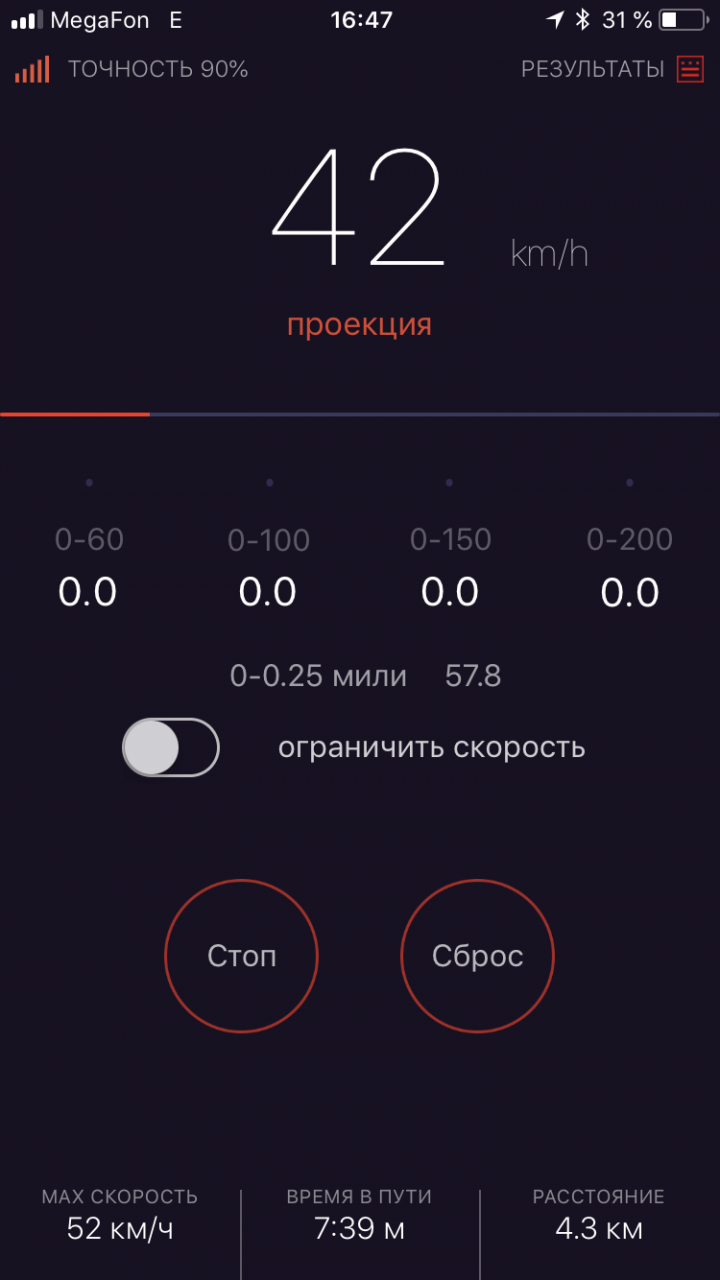

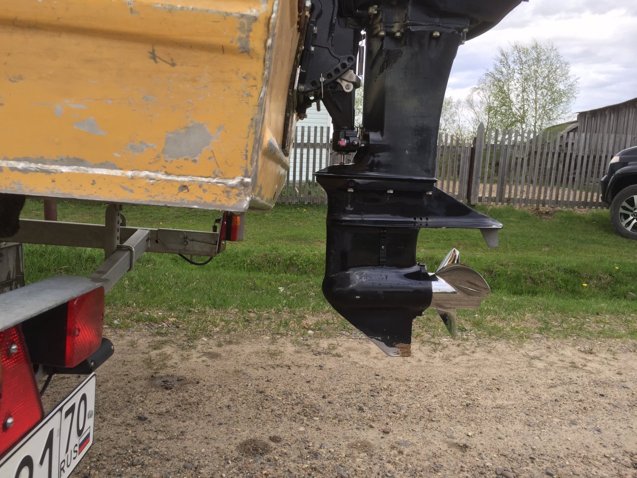

Хочу поделиться результатами использования винтов американских, мичиган балистик сталь 10.1 на 13 и 10.1 на 15. Мотор установлен практически вровень с днищем. не больше 1см заглублена пластина.
Результаты следующие.
винт 10.1на 13, дифферент установлен на 2 отверстии один в лодке обороты скорость:
5000 42 км/час против течения 46 км/час по теченю
5600 44 км/час против 50 км/час по течению
винт перекручивает до 6300
так же на этом винте ездил с загрузкой: два человека 200 кг плюс хабар, топливо 100-150кг.
по течению 5200 46км/час 5800 52 км час

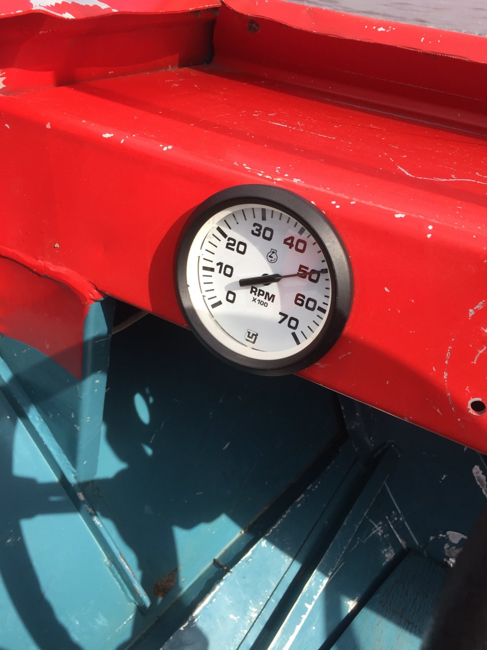

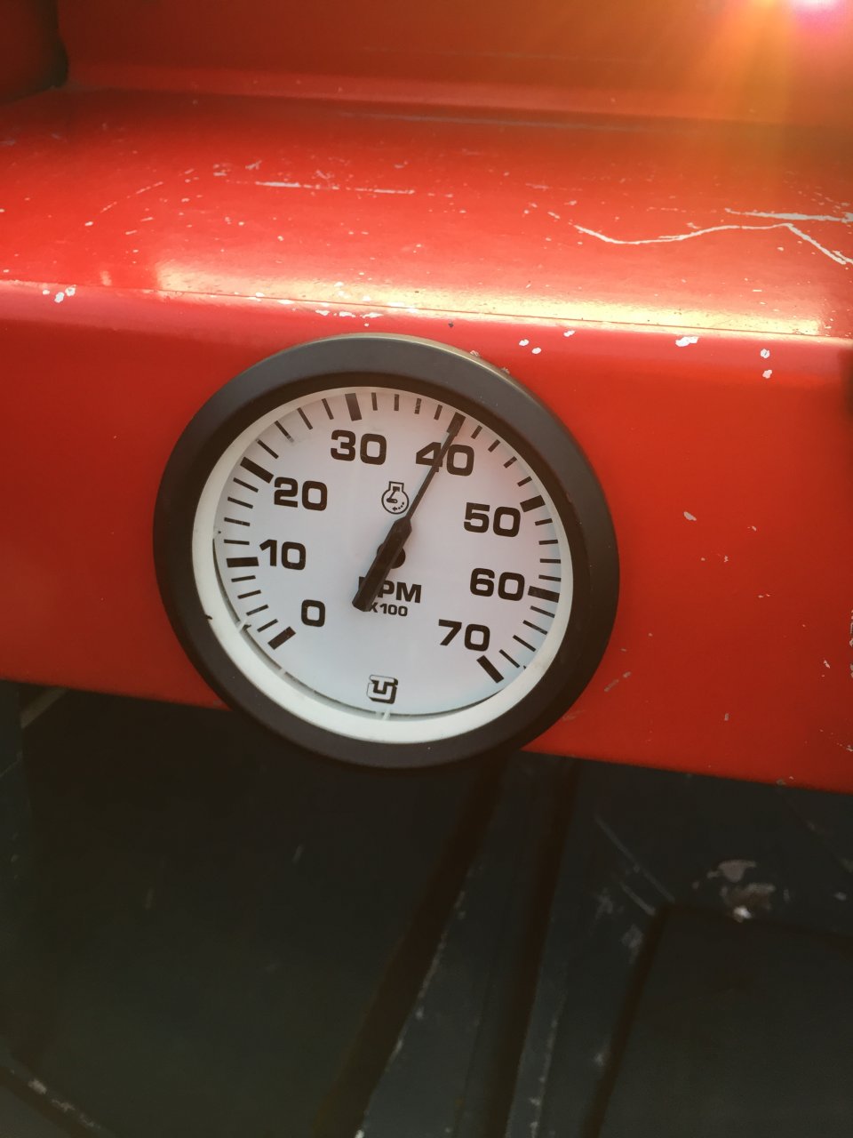

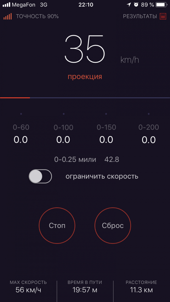

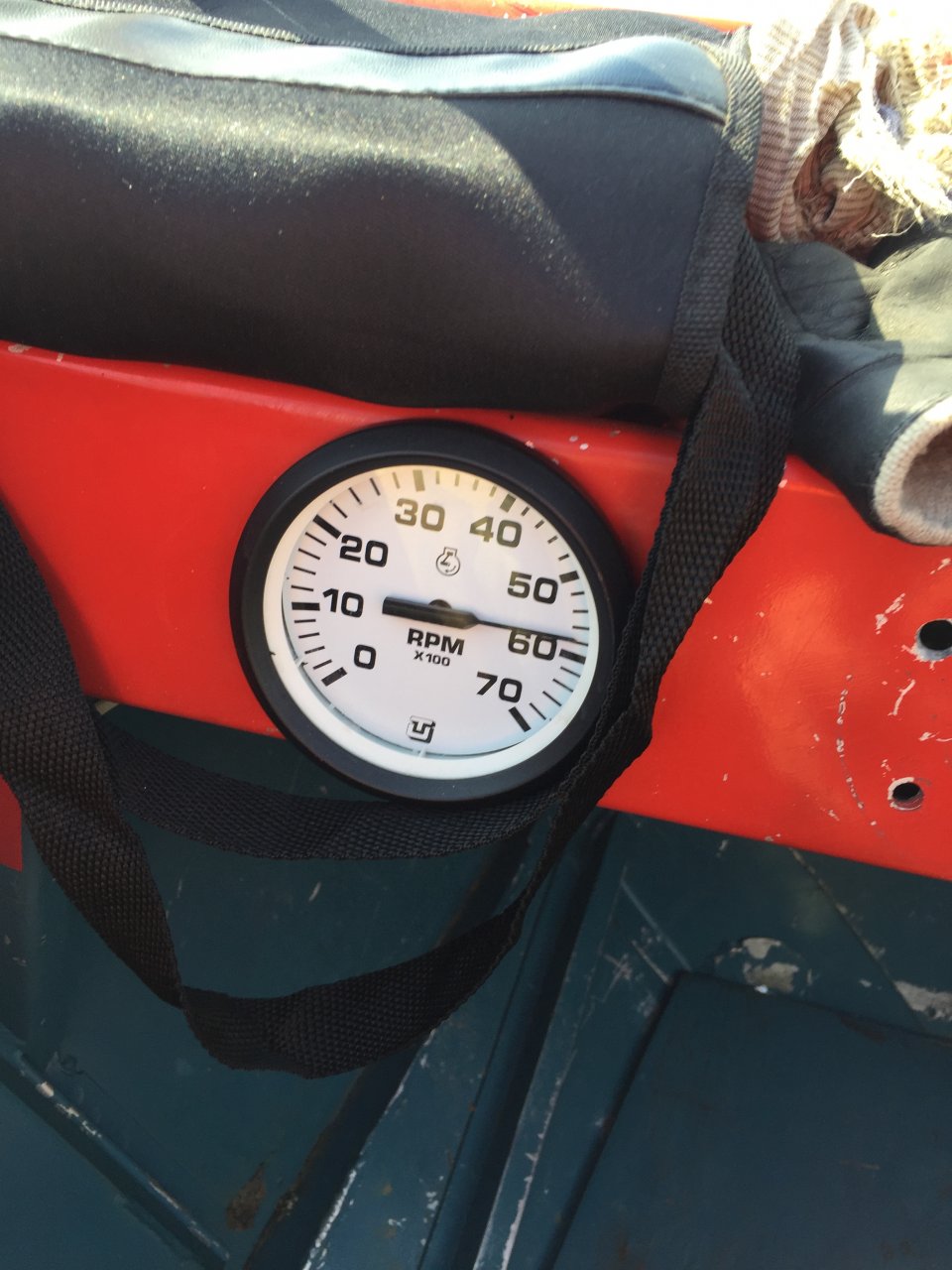

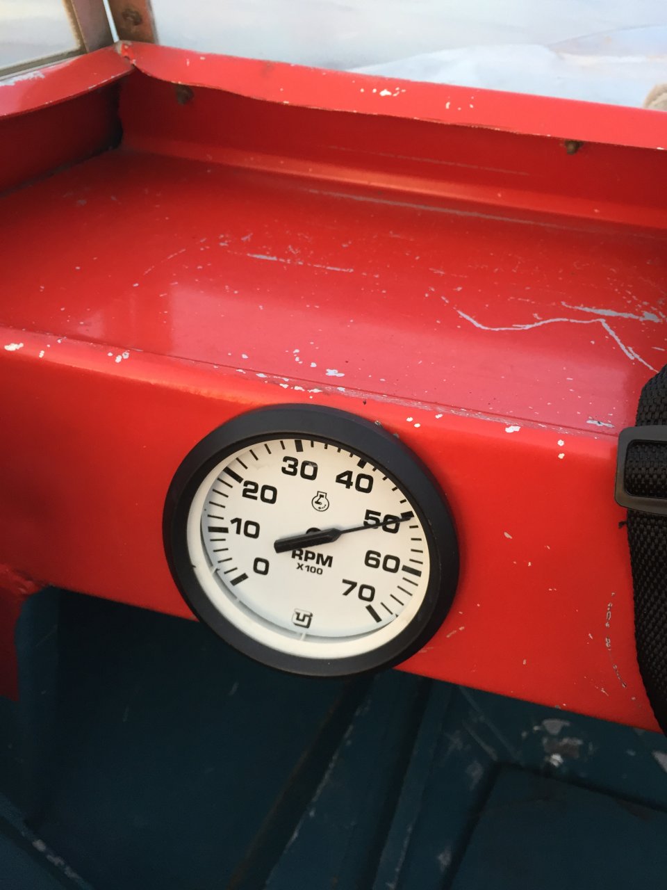

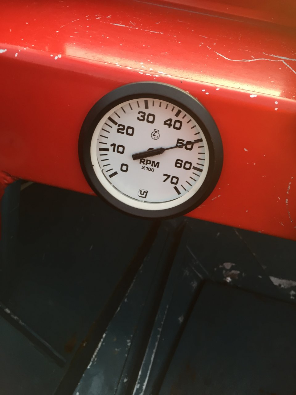

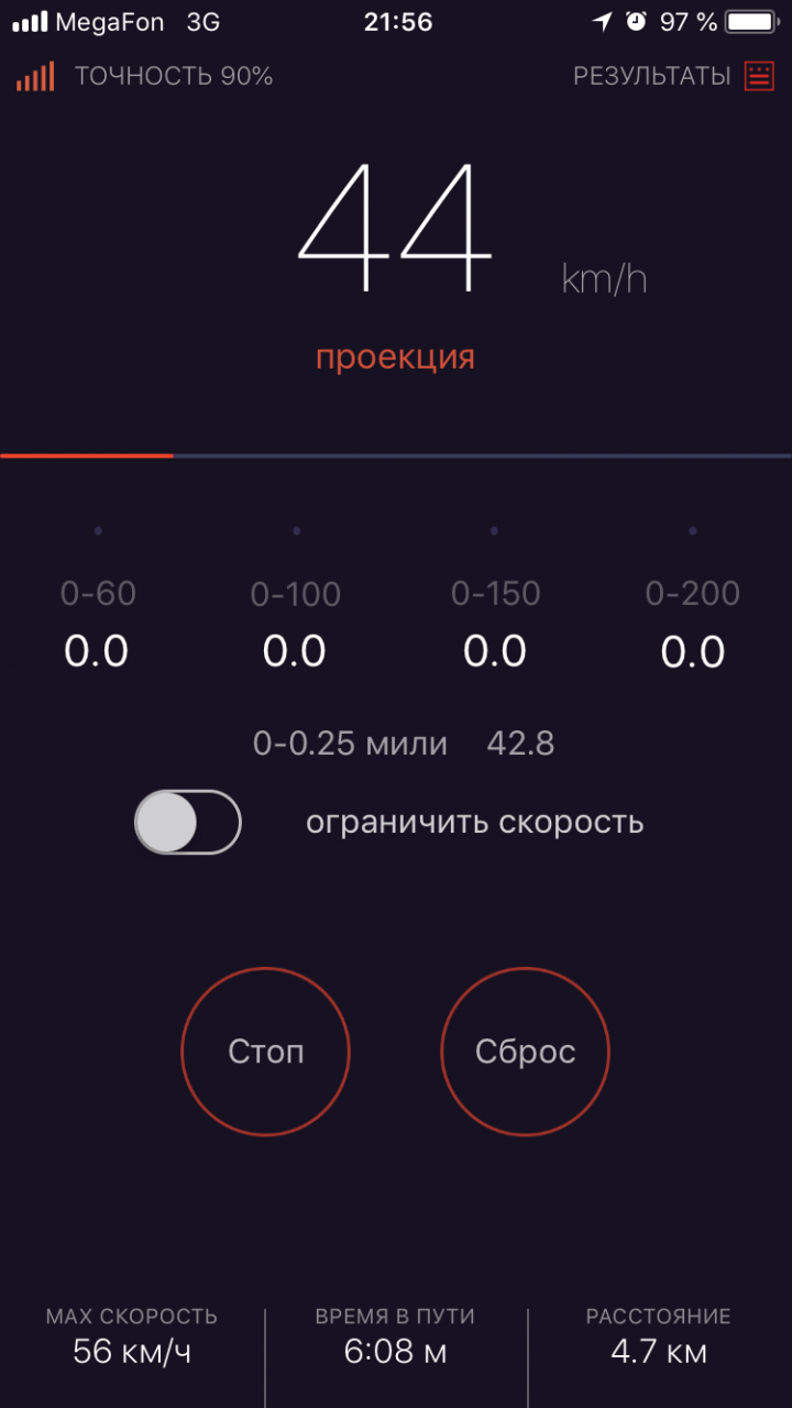

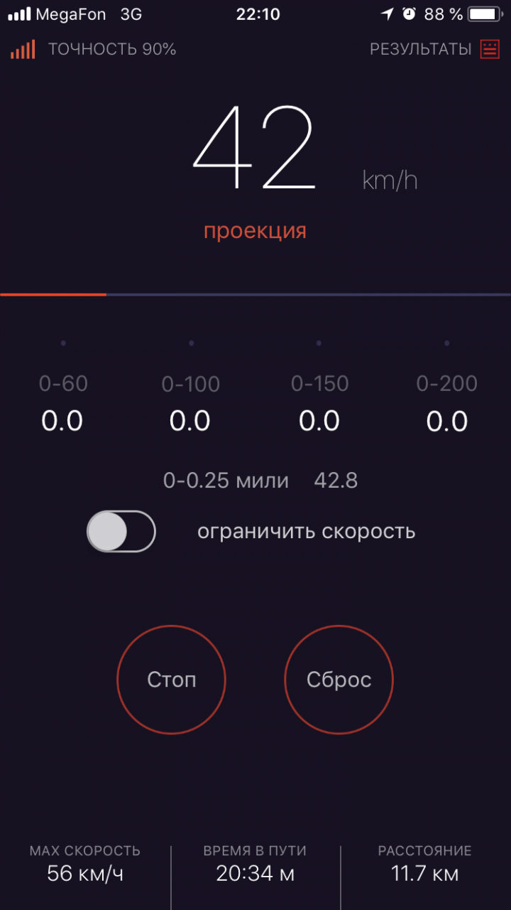

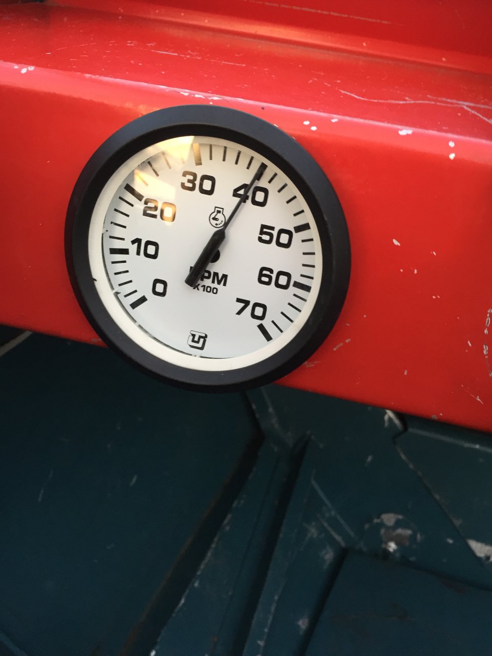

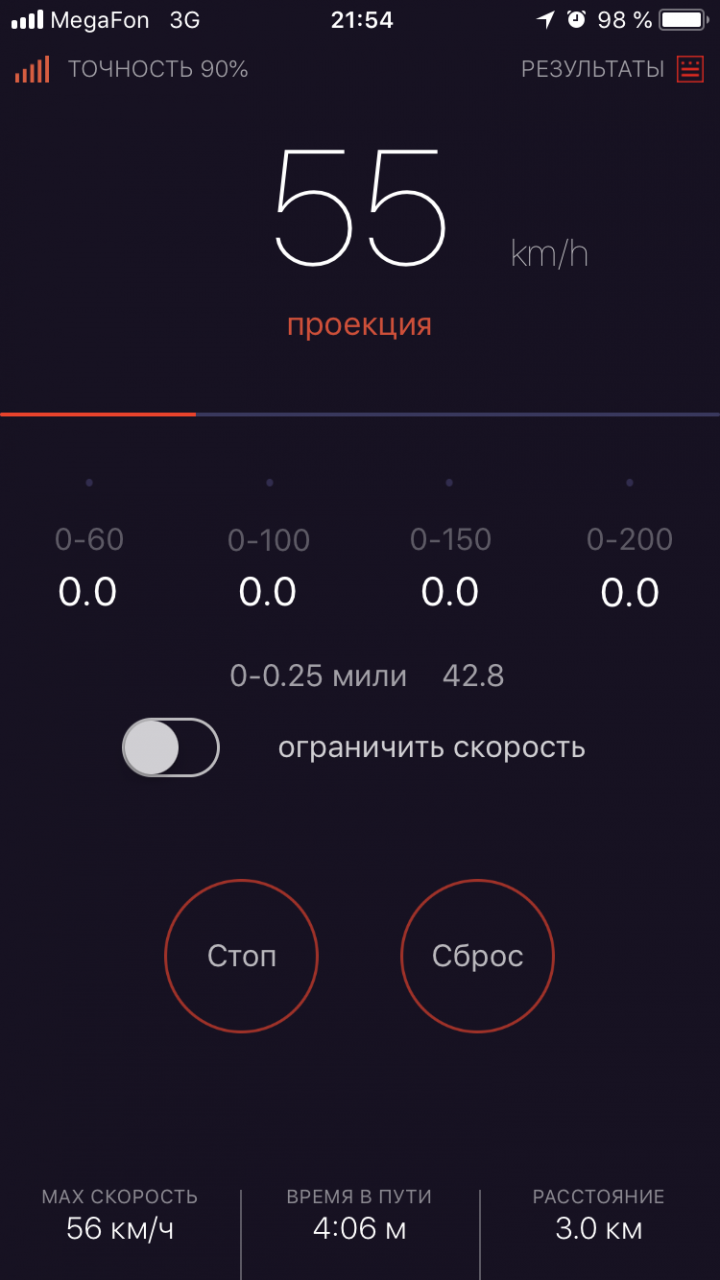

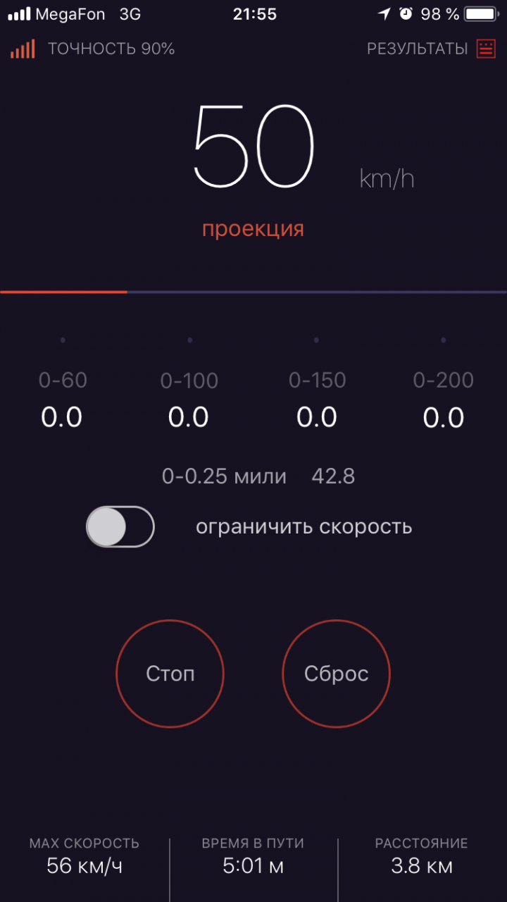

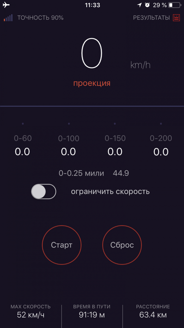

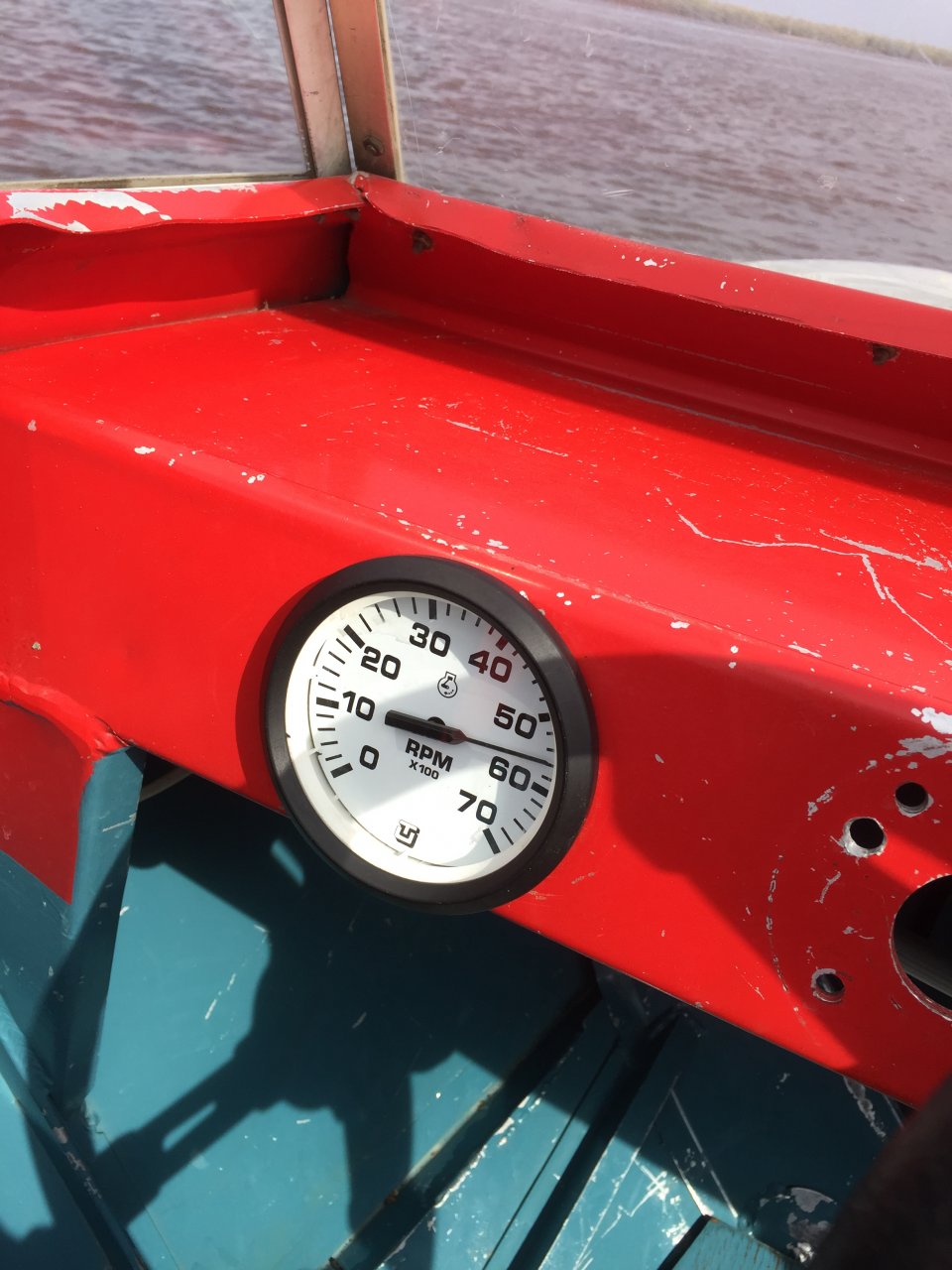

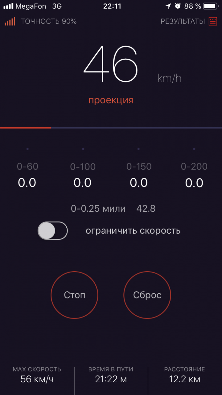

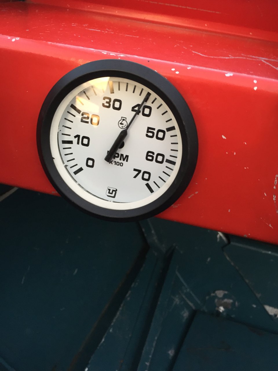

винт 10.1 на 15 дифферент установлен на 3 отверстии один в лодке обороты скорость:
4000 35 км/час против течения 44 км/час по течению
4600 42 км/час против 50 км/час по течению
5000 46 км/час против 55 км/час по течению
крутит максимум 5000. один в лодке. ездил на этом винте с загрузкой два человека аккумулятор, бензин 40л вещи 30кг. туда обратно 65 км. вверх вниз по течению обороты 4600. туда скорость 43 обратно 50 км/час. по времени 1:31 сжег примерно 20 л топлива.
в принципе для небольшой загрузки два три человека хороший вариант, обороты небольшие мотор звучит приятно не орет как потерпевший) мне понравилось)
