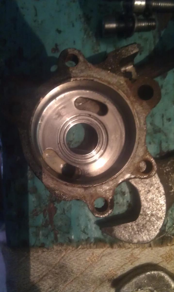

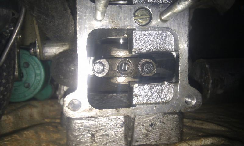

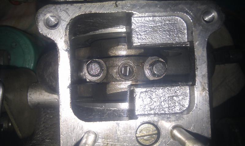

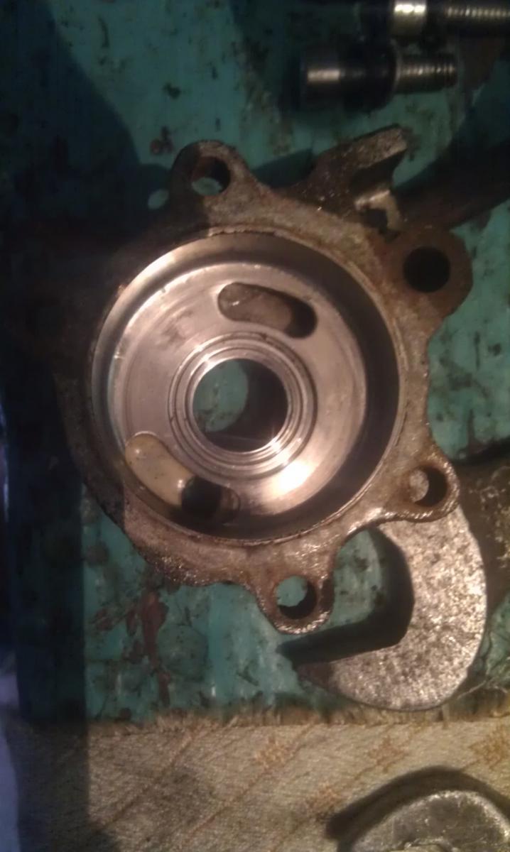

Добрый день! Ребята подскажите что может быть? У меня ветерок 8, какой именно не знаю, проблема такого плана, на холостом ходу вода с контрольки ели капает, при увлечении оборотов льется нормальная струйка, так и должно быть? Еще при оборотах, газ открыт на половину, появляется металлическое лязганье, как будто где то, что то открутилось, звук в районе маховика или ниже, на холостом все тихо, заводиться на отлично, подскажите что это может быть?( извиняюсь если не в тему написал)
Юрий штиль
03.05.2013
476
24
Енисейск
Уфимка 22, Смарт SMK-310 LE
Ветер 8, Москва М.
По первому вопросу, помпу надо смотреть, либо крыльчатка подносилась, либо сам стакан помпы или нижняя часть(зеркало). По второму, надо вскрывать крышку клапанов, и смотреть нет ли люфта в вгш или нгш.
Sasha55
24.07.2014
Омск
Boatmaster 310
Ветерок 8

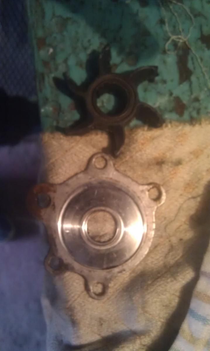

корпус помпызеркало и помпаэто верхний шатунэто нижний шатун
Sasha55
24.07.2014
Омск
Boatmaster 310
Ветерок 8

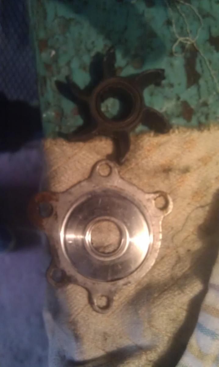

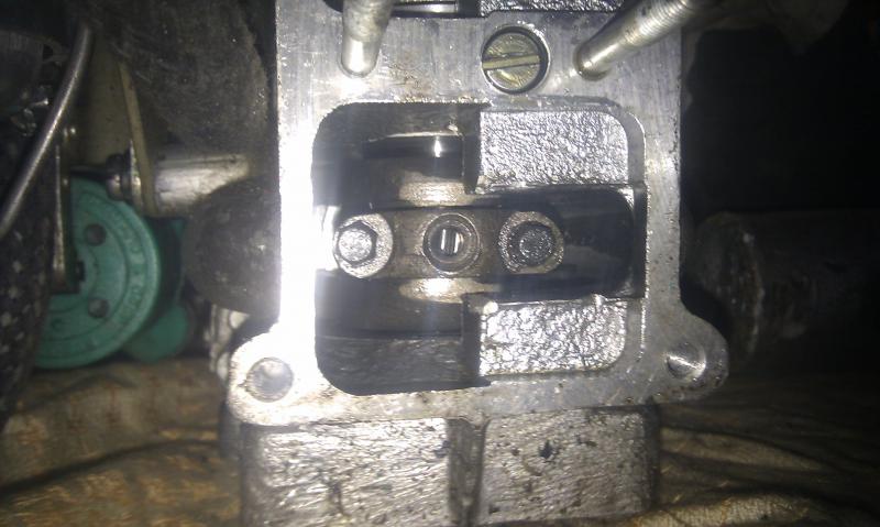

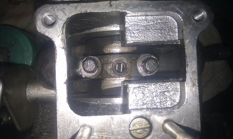

Шатуны шивелиш, то есть не большой люфт если двигать по горизонтале, по вертикале очень сильно ходят, ролики почему то под наклоном стоят, и если отверткой ролики раздвигаешь то зазор между ними около 2 мм получается, крыльчатка помпы вроде живая, износ маленький, а вот на зеркале по внешнему кругу бороздка хорошая, в корпусе помпы тоже самое только по внутренниму радиусу, еще где каналы засоса воды или выпуска, белая твердая ерунда какая то, я кусок такой, обнаружил в канале когда двигатель снимал, так что скажете, как с этим быть?
pohlebaeFF
26.08.2012
290
Белорецк
Навигатор-290 Флагман-380
Ветерок-8м-12 ,Меркурий-3,3 Вихрь М
Зазор между роликов считается допустимым 1мм,капиталить двиг нужно,помпу я бы полностью заменил.Читай темы по Ветрам, WOLLI там всё расписал,если будут вопросы-помогут,удачи.
Юрий штиль
03.05.2013
476
24
Енисейск
Ветер 8, Москва М.
Стакан и зеркало помпы поедено прилично, скорей всего это причина малого напора воды на холостых. А зазор в ншг, максимально допустимый 1,25 мм, по Фишбейну, Александр замерь точнее зазор, кусочком проволоки или сверлом, ну и штангель тебе в помошь. Кстати, а как там вшг, как там зазор, и что стоит, втулка или игольчатый подшипник?

завтра замерю, там стоит игольчатый подшипник, значит помпу под замену все таки

в вшг где зазор мерить?

Ну в вшг так, на глаз.

попробовал сегодня работу новой помпы без дейдвуда в баке с водой ( корпус, стакан, зеркало, крыльчатка-всё новьё)-и не впечатлила она меня как то. крутил дрелью. вначале струи воды из вертикальной трубки не было вообще. отсоединил коротенькую трубочку водозаборника, вода зашла напрямую в помпу и тогда она начала работать. появилась добрая струя. поставил опять водозаборную трубку обратно-вроде работает всё. но где гарантия что этот гемор не появится вновь уже с собранным полностью двигателем? отчего это зависит-помпа сама по себе не засасывает воду? или в ней просто был воздух до поры-до времени?
Sharker
15.07.2014
33
СПб
Кайман N330
В8М
А ей и не нужно это делать. В условиях водоема при запуске мотора помпа находится ниже уровня воды.
hunter
04.02.2013
228
roman
автобот
москва м ветерок 8
кода я опускаю её в бак с водой она тоже находиться ниже уровня. причём значительно. когда выдуваю воздух в воду, или наоборот всасываю воду в трубку-тогда пожалуйста-работает нормально. а вот самостоятельно начинать работать не хочет. сколько не крути.

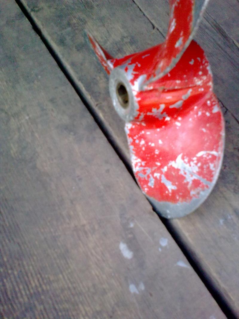

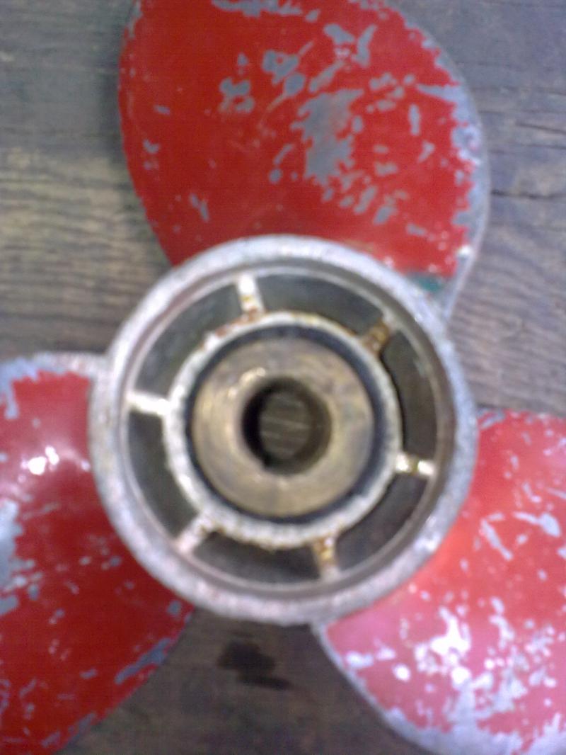

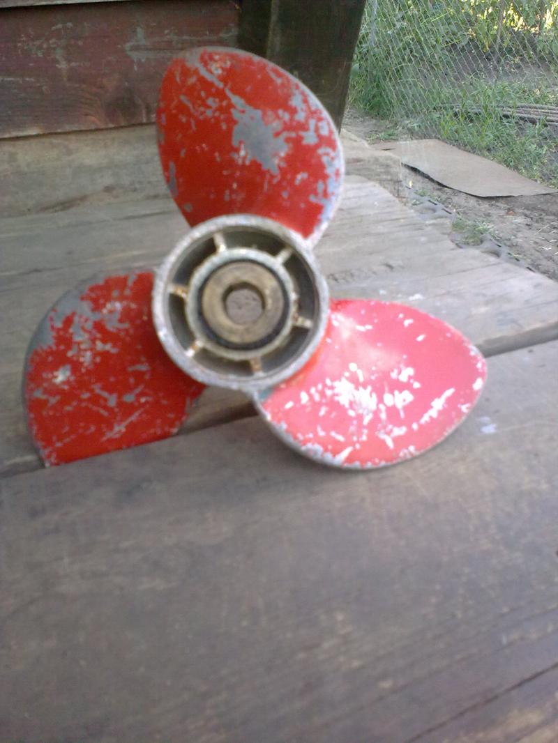

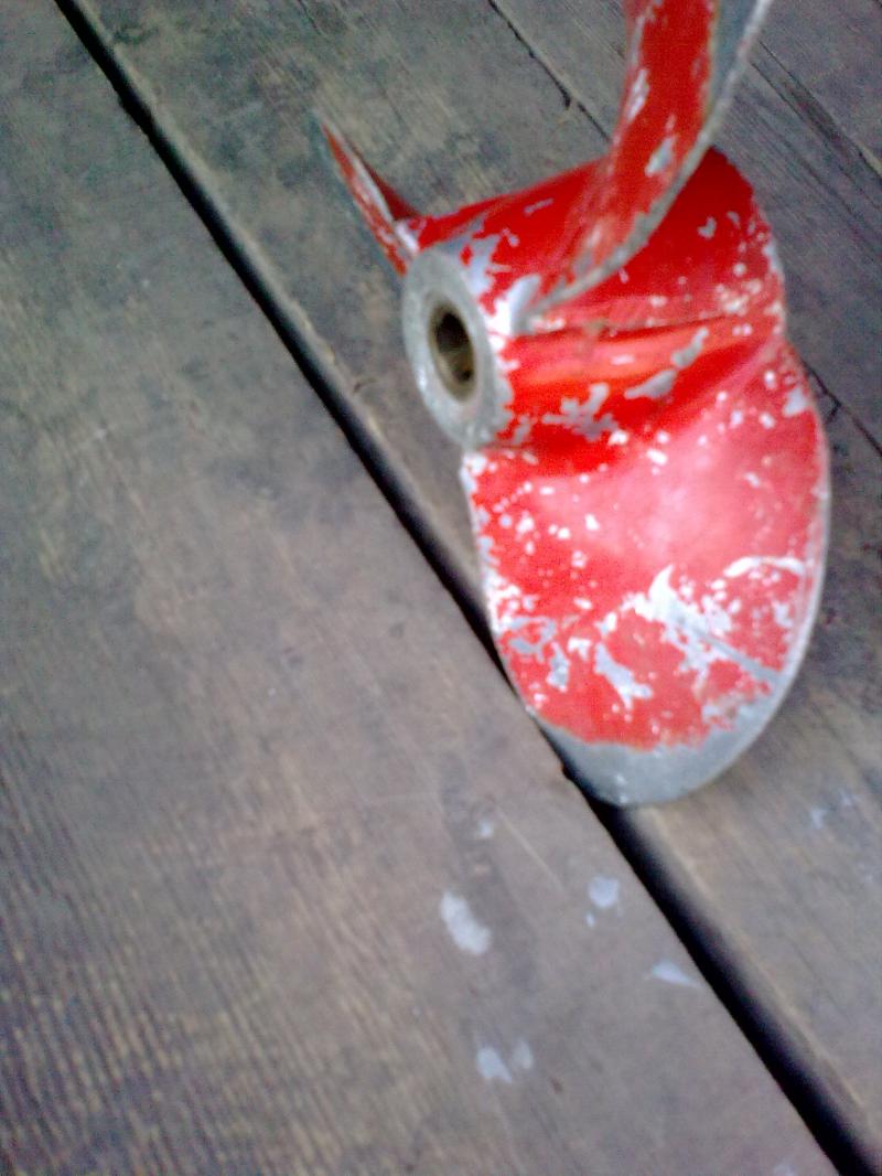

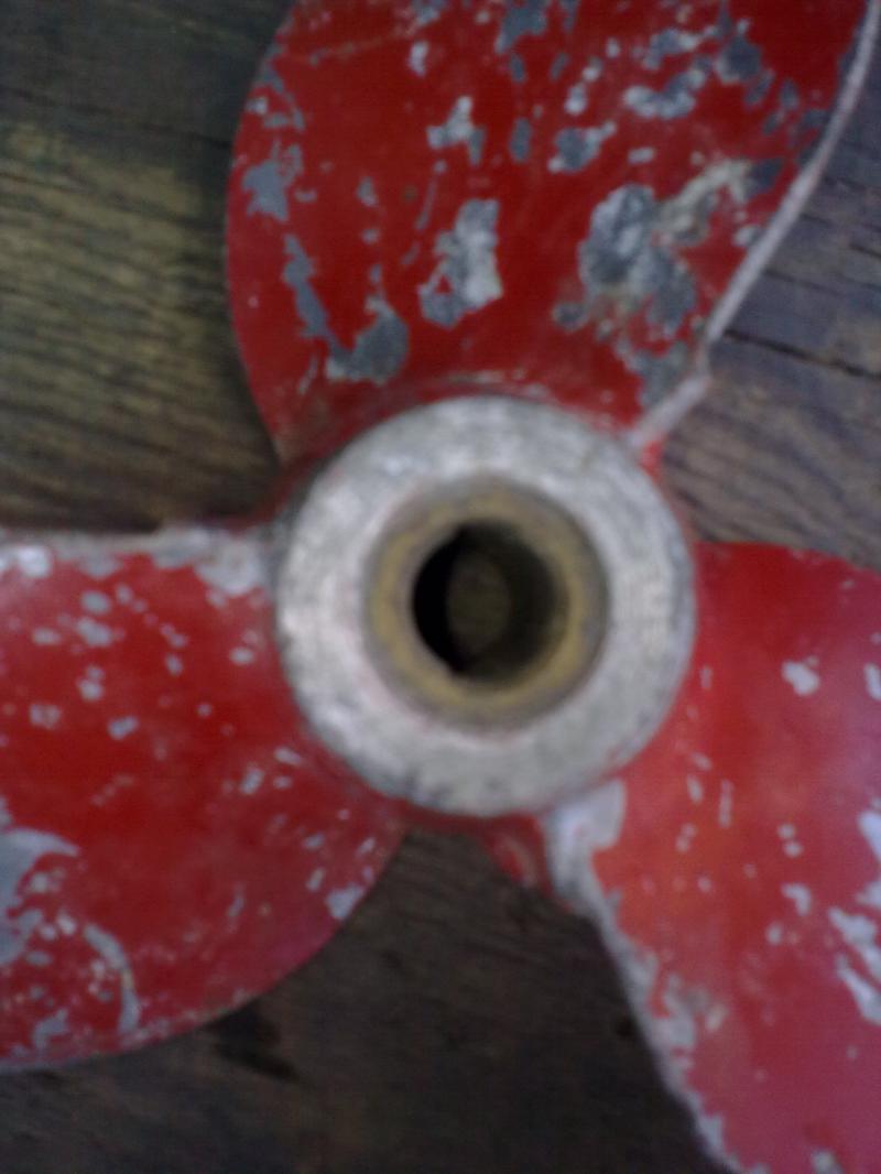

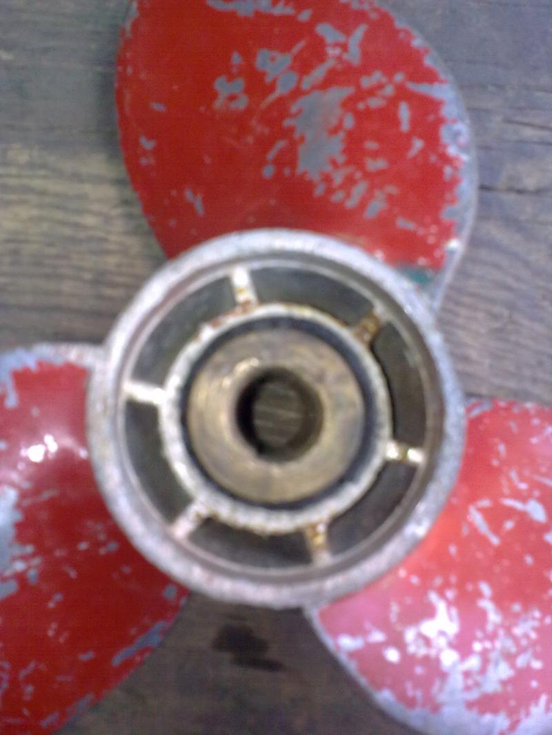

добрый день всем. посмотрел сейчас фотки на форуме как одевается и шплинтуется винт на валу и ничего понять не могу-кто-то шплинтует винт насквозь через вал, то ли гвоздём, то ли ещё чем, кто-то одевает винт на шпонку и шплинтует колпачёк за винтом. почему так? у меня красный трёхлопастной винт, внутри латунная муфта с пазами под шпонку, но никакого сквозного диаметрального отверстия нет. если вставить шпонку в вал и насадить винт, то он будет сидеть на шпонке на самом краешке и под колпачёк места вообще не остаётся, а если насадить винт и следом колпачёк, то тогда винт получается голый, то есть без зацепов за шпонку. отверстие под шпонку получается уже за винтом. подскажите как должно быть правильно? это разные винт и вал или просто отверстие под шпонку не в том месте просверлено? даже если я просверлю через муфту винта диаметральное отверстие и посажу на шпонку наглухо в том месте где уже есть отверстие, то тогда расстояние между редуктором и винтом будет около 2х см. так ведь не должно быть?
nik2
15.09.2013
103
Jetmar 310
Ветерок 8М, Honda 2,3
hunter
Винт не с Ветерка
фото есть?
КОЛЕБАСС
23.08.2013
1 765
71
НИКОЛАЙ
Динги-самострой. неман 1
САЛЮТ-2. прибой5 сузуки дт 15
hunter
04.02.2013
228
roman
автобот
москва м ветерок 8
у меня вот такой винт
КОЛЕБАСС
23.08.2013
1 765
71
НИКОЛАЙ
втулка до конца запресована?или обрезали ее.или винт не ветерковский
hunter
04.02.2013
228
roman
автобот
москва м ветерок 8
втулка не до конца запрессована. то что должно торчать наружу сейчас торчит внутри. резина вокруг вся порепалась. чем её можно заменить?
vovan944
16.05.2013
1 753
71
Астраханская обл. Астрахань
Казанка-М, Казанка-5
Может быть винт пытались переделать под москву или вместо срезного штифта была гайка
hunter
04.02.2013
228
roman
автобот
москва м ветерок 8
изнутри втулка должна быть заподлицо с люминем. а у меня она торчит где то на 1,5 см. нужно добивать. но резина не даёт. прикипело и закислилось всё. попробовать выжечь резину? что тогда вместо неё поставить?
