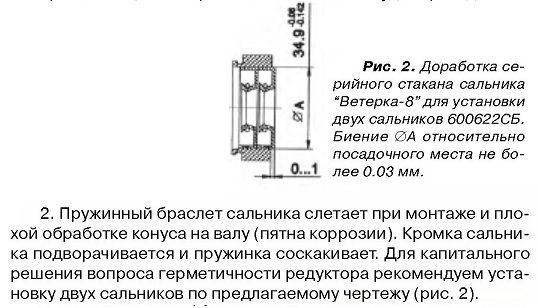

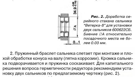

есть желание изготовить гребной вал из нержавейки...стоит ли заморачиваться?
А если есть лишние 500 руб (+ почтовые расходы), то такой вал можно купить у Волгаря. Но думаю это оправдано при эксплуатации мотора на море, в солёной воде. В пресной воде надо просто погуще смазывать родной вал литолом или т. п. смазкой.

shalagin сказал(а):
разговаривал с местным токарем цена вопроса 200р

nik2 сказал(а):
А для чего? Какая цель преследуется?
не знаю щас просто вал надо менять выработка под сальником уже нормальная! воду не пропускает, но не довожу до состояния когда уже...пипец...

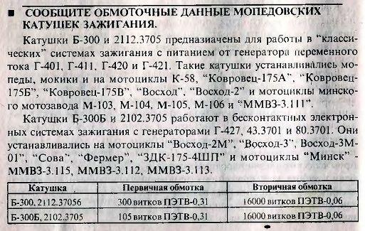

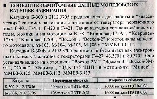

А еще какие катушки лучше новая 2112 или советская ТЛМ-1 ?

пох какие,главное рабочая!!!!!!!!!!
но самая жирная искра с Б300, физику не обманешь...
Тогда проще не точить новый вал из нержавейки, она ведь тоже изнашивается под сальником, правда помедленнее, т.к. нет коррозии, да и сама нержавейка бывает разная по твёрдости металла, попадёте на "мягкую" и будет тот же износ....Можно доработать родной стакан редуктора под два сальника (кромки сальников будут уплотнять в неизношенных местах вала). Если делать из родного стакана, то ещё надо сделать защитную шайбу , если же точить новый стакан, то уже с защитой.... Хотя, если есть желание и возможность, можно сделать и новый нерж. вал и новый стакан.
2112 всё-таки предназначена для мотоциклов (это модернизированная Б-300). А ТЛМ сделаны специально для ПМ, с защитой от влаги.

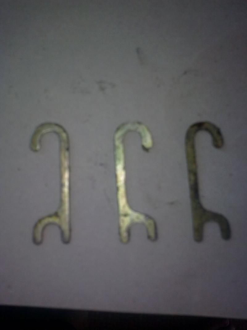

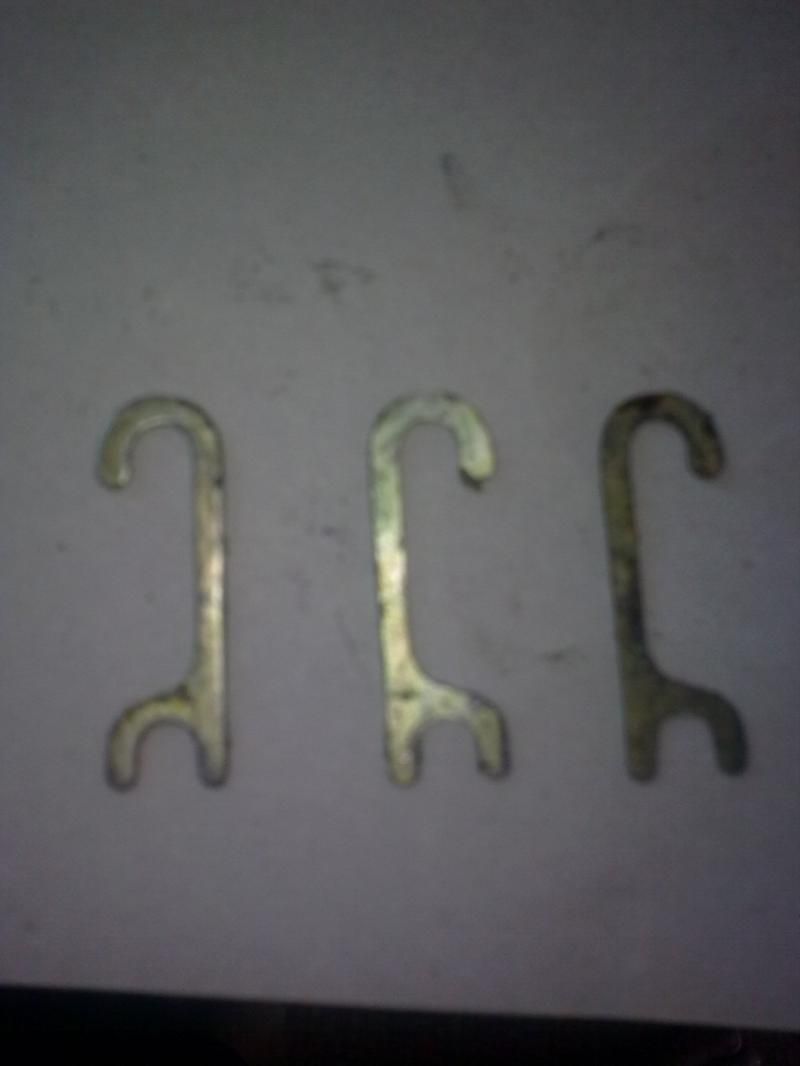

доброе утро всем. подскажите пожалуйста для чего используются эти 3 детальки. разбирал в прошлом году-уже не помню.
serg78
22.05.2013
лодка Романтика
Ветерок 12
Регулировка зацепления ручного стартера с маховиком . :yes:
