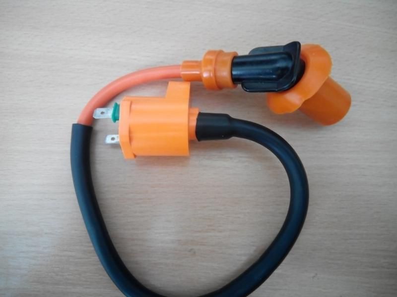

поставил на свой ветер электронку и всё изменилось в корне-заводится с полпотяга шнура практически при любой регулировке карба даже сидя в полоборота. холостой ход в районе 700-800 оборотов.ровный и без дёрганья... плюс обрезаный винт от стрелы. результат-движок работает как пчёлка на оборотах чуть выше минимальных и тянет троих против струи со скоростью 3-4 км/ч. вода из контрольки идёт ровно. около 50градусов.

было контактное. заводился вроде неплохо, но на малых дёргаться начинал и трястись. даже подозрения были что один горшок через раз работал. а электронку для моськи берёг...теперь вот на ветер внедрил и не пожалел.ну а на моську тоже буду ставить, только нет второго у меня. найду-поставлю сразу. кстати то что я поставил-МБЭ-без всякой цифры. одно из первых наверное. работает отлично. только косячок один-там вместо болта с подпружиненной головкой для фиксации основания магнето вкручивается тонкостенная трубочка с наружной резьбой. и пропил под плоскую отвёртку.после нескольких закруток отвёрткой неподходящего размера этому пропилу может придти пипец... и тогда трубку выкрутить будет очень непросто. и соответственно снять зажигание-проблема. поставил с МЛ-ки, благо что диаметр одинаковый.

На новых зажигания которые щас выпускают тоже цифры нет... Если зажигание на советской электроние , то нужно перепаять тиристоры bt151 диоды 1n4007 кондеры 1мф 430в, а лучше тиристоры bt152 диоды fr207 и кондеры 1мф 630в. На малых будет ещё лучше работать.

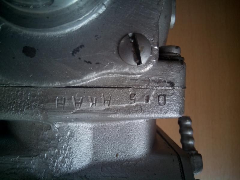

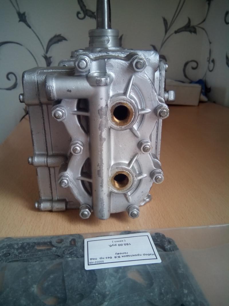

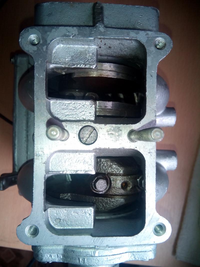

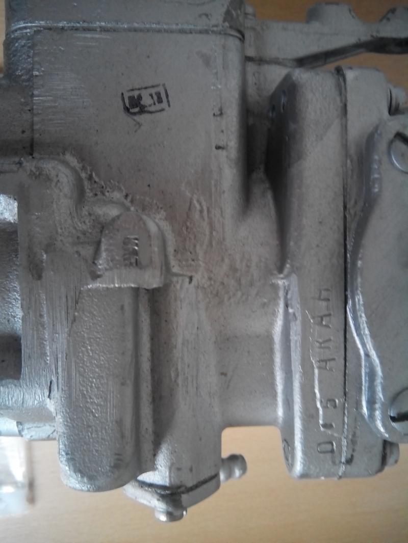

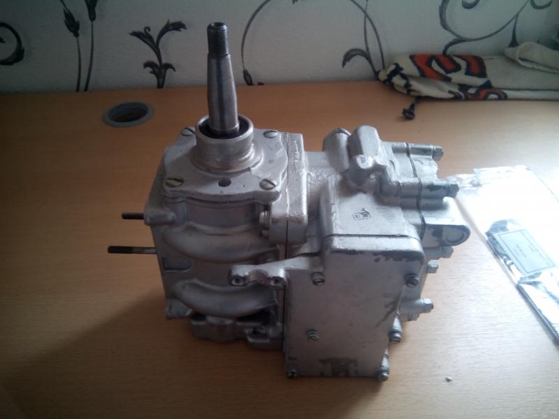

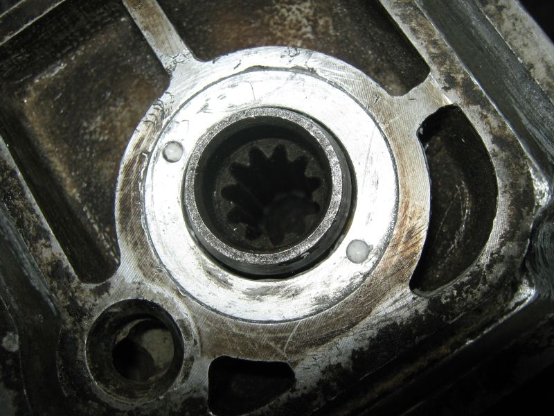

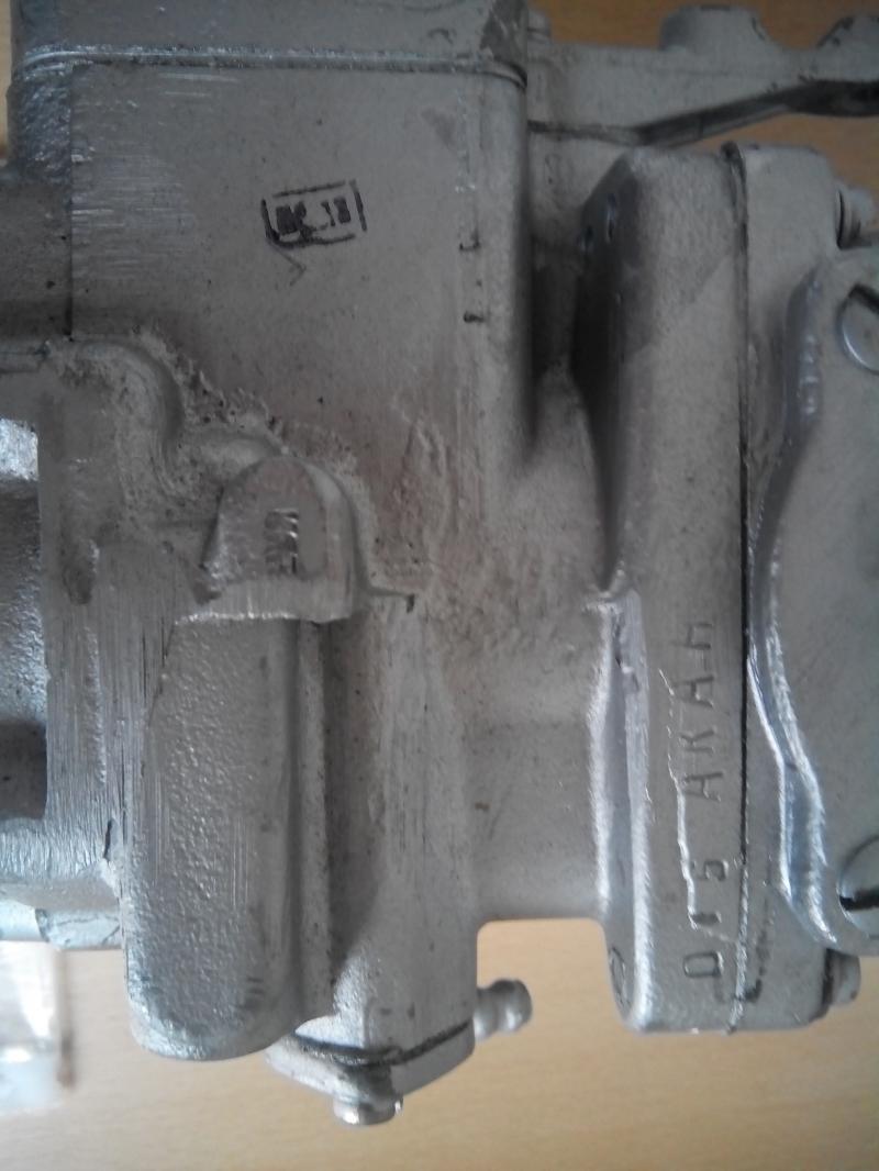

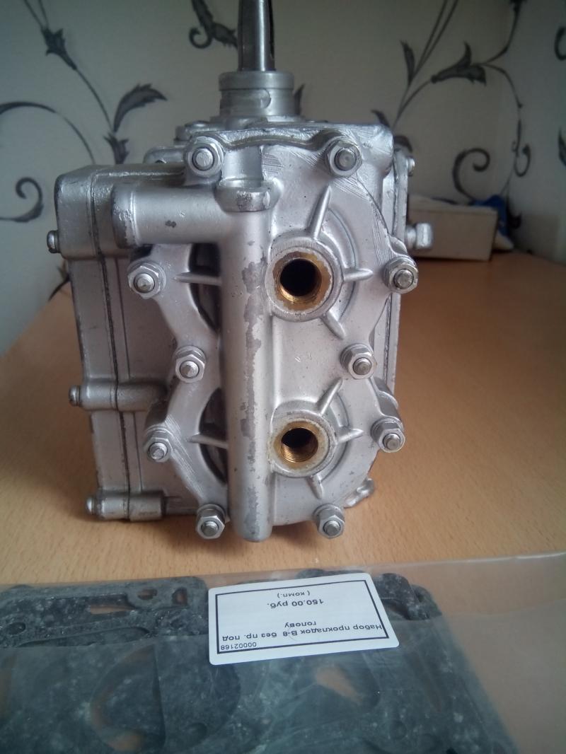

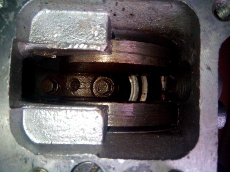

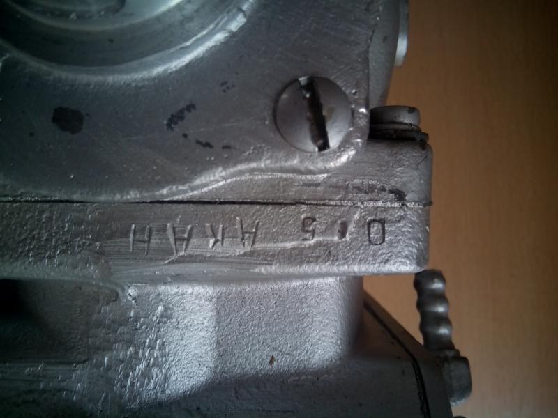

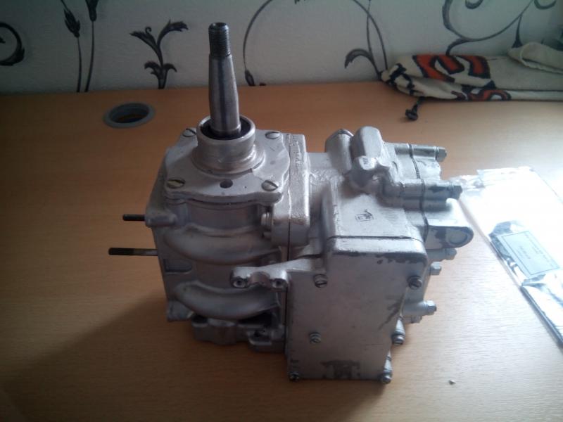

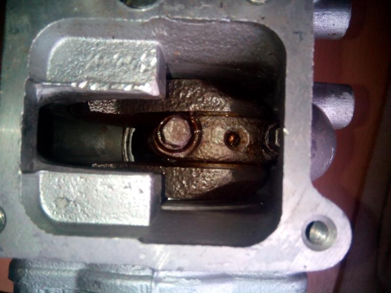

Всем привет! :) По случаю прикупил за дешево голову новую Ветерок-8М.
Так вот вопрос на голове есть что то типо номера, для чего он?
И по всему мотору печати стоят, на 2 поршнях, блоке почти на каждой детали.
Когда то эти головы были комплектны (карб, маховик, зажигание, катушки и вроде всё)
осталась последняя. с неё все сняли к сожалению...
Вот фото.

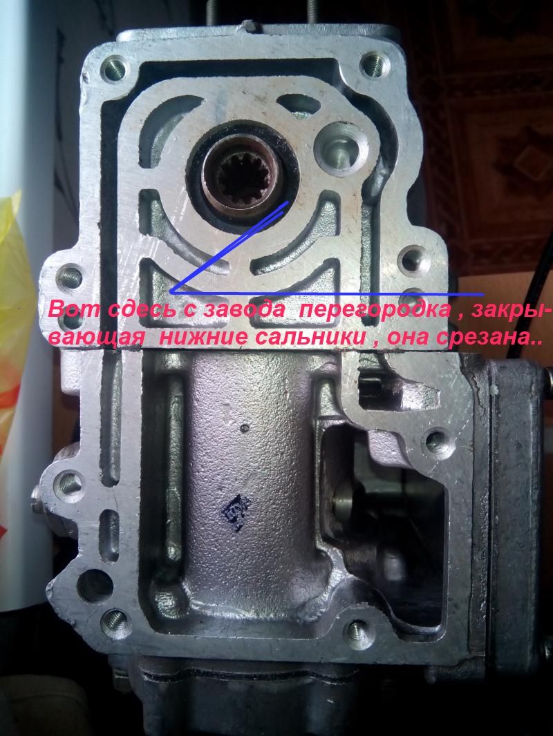

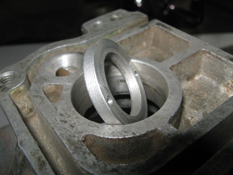

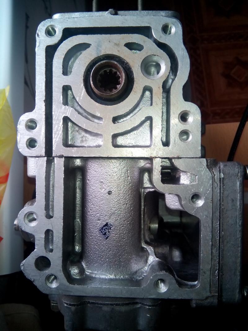

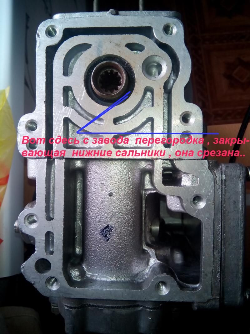

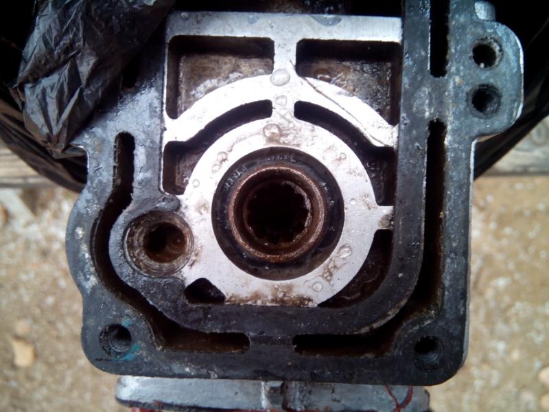

*** Конечно , не пользованную . . Но руки прикладывались пытались . В нижней опоре удалили перегородку для замены нижних сальников , не выдергивая коленвала . Пожелание -- сильно тут не хвались . не забивай себе и нам голову штампами на отдельных элементах мотора - просто выдерни сальники --один в верхней части и два в нижней части и замени на импортные сальники от топливных насосов (ТНВД ) японоавтомобилей , потом проверь зазоры в шатунных подшипниках НГШ , капни масла , по 15 мл в каждое свечное отверстие , сделай опору для крепления головы в тисках и проверь компрессию .. Опосля этого -- можно хоть какой то вывод сделать .. А так , кроме похвальбы . особо ничего и не видно . Русская поговорка в помощь --не все золото . что блестит " Учись , студент . (С )Удачи в освоении !
руки прикладывать не пытались. перегородки не какие не удаляли. на последних головах которые 8М нижнее отверстие в картере больше чем на старых головах. сальники через это отверстие не вытащить!
верхний поменял нижний пока нет.
лежала на полке в магазине. руками не лазили в нее не разу.
компрессию мерил 7.6 в обоих цилиндрах
про сальники и подшипники знаю не один ветерок перебрал :)
на болтах грани целые и на гайках тоже.
да и когда верхний сальник менял полосы от работы сальника нет!
голова реально не пользованная.

vovan944 сказал(а):
....руки прикладывать не пытались. перегородки не какие не удаляли. на последних головах которые 8М нижнее отверстие в картере больше чем на старых головах. сальники через это отверстие не вытащить!

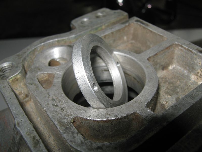

Эх , Вася , Вася ... ( С ) Фото в помощь .. Как вариант , изготовленная шайба вместо перегородки , и окончательный вид нижней части .
А голова замечательная . кто бы спорил .. :lol: :good: :pardon: :sorry:

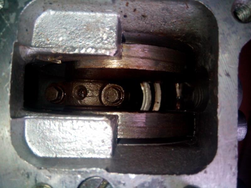

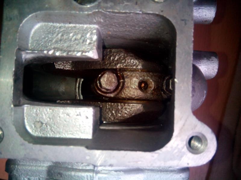

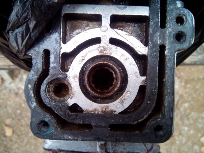

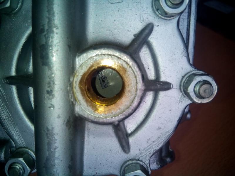

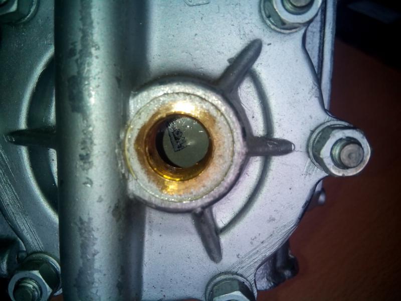

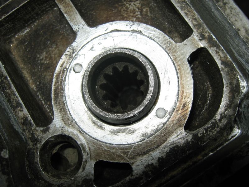

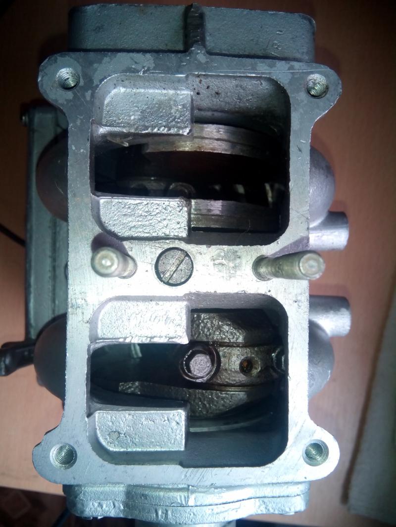

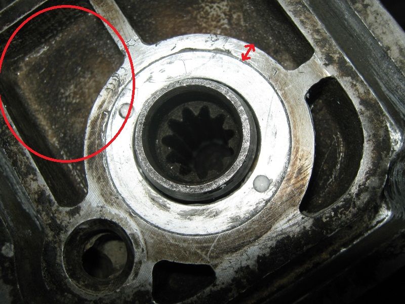

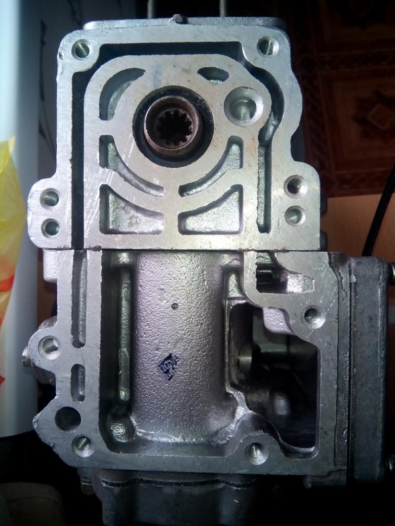

Вот я и говорю что перегородка которая полностью закрывающая сальники это было на старых головах которые стояли на моторах Ветерок-8 и Ветерок-8Э на моторах Ветерок-8М эта перегородка на половину закрывает сальник!!!!! у меня 2 головы 8М и на обеих эта перегородка одинакова а вот на ветерке 8 75г как раз эта перегородка полностью закрывает сальник. у головы 8М эта перегородка проточена не до конца с завода! там есть небольшой буртик который как раз и держит сальник!
На фото вторая голова в ней 100% кроме меня не лазил, но я не стал спиливать, а просто поменял сальники. как видно здесь тоже самое
У Вас как раз голова старая отличают их еще вот эти прилива в низу картера.
*** Ну хозяину видней ... Только сальник зачем неправильно поставил ?? И почему то не закрыл его , не защитил от агрессии ? Это же элементарно , Ватсон .. ( С )
p.S. Я же тебе материалы сбрасывал по "Ветерку " -- там же все разложено до "немогу" с картинками , фото и текстом ??

нордик301 сказал(а):
Почему не правильно? а на ветерке они разве не пружинками во внутрь стоят???
На москве сальники нижние, пружинами на внешнюю сторону вроде.
*** Читай темы ... , все поймешь . Удачи в изучении !
walik45
25.07.2013
207
Пенза
Валерий
Ривьера 3200 ск
Yamaha 9,9 GMHS
Да всё правильно у тебя стоит. Как завод поставил, так и стоит.

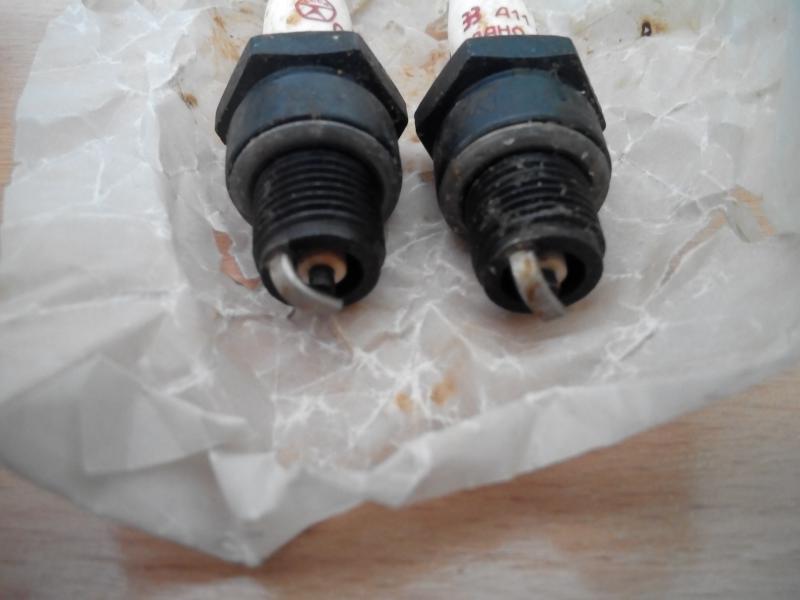

vovan944
16.05.2013
1 752
71
Астраханская обл. Астрахань
Казанка-М, Казанка-5

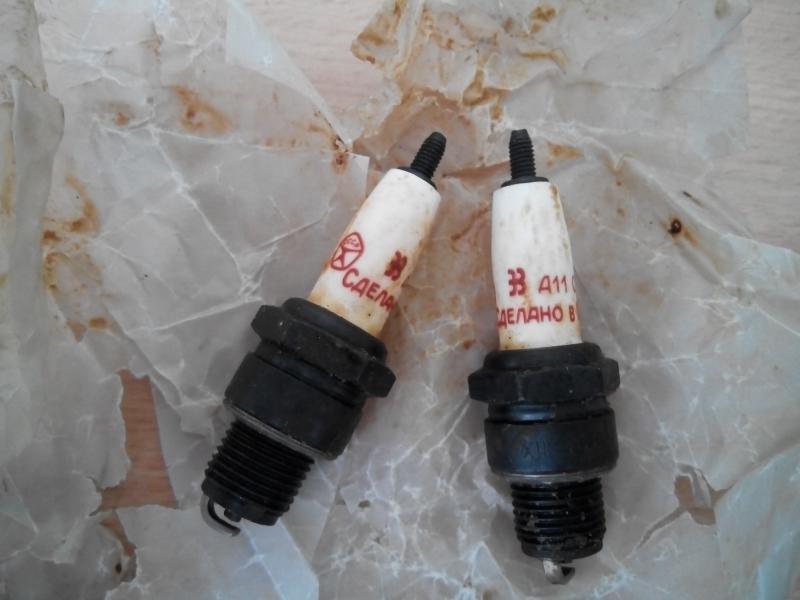

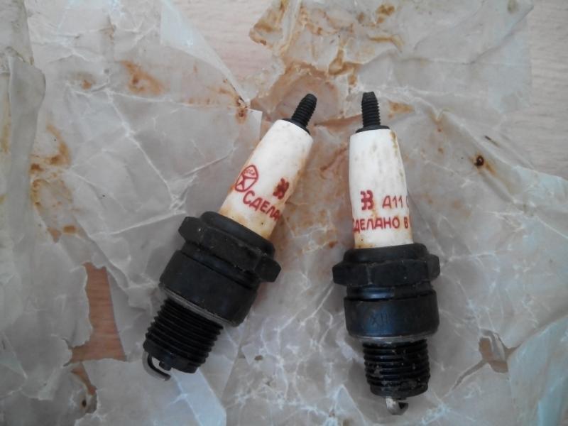

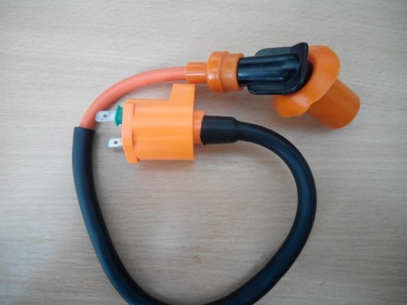

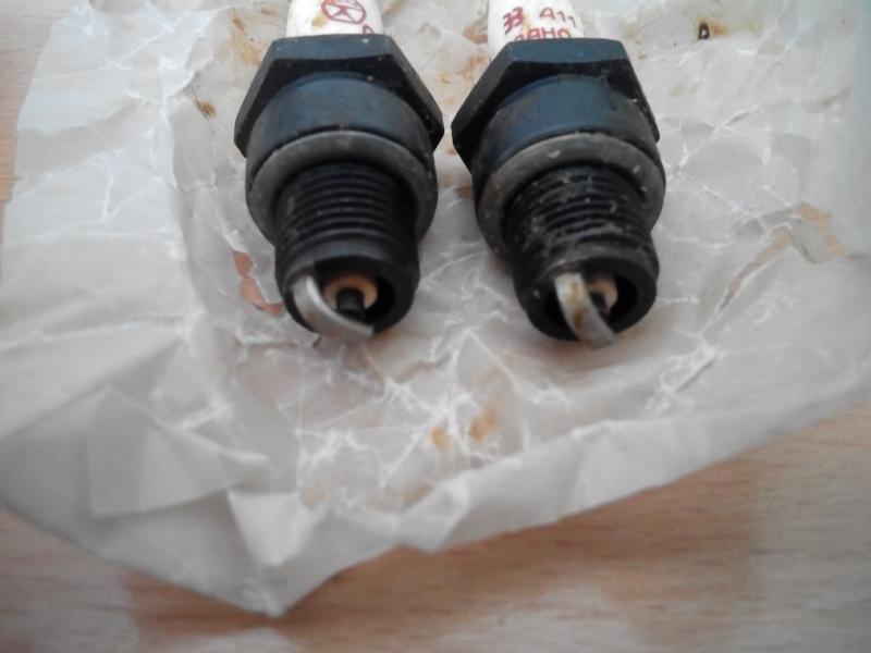

Покупал на новую голову катушки и увидел свечи. Сначала думал что хорошая китайская копия оригинала :hahaha: , потом повертел, посмотрел и оказывается оригинал :D
