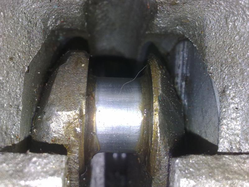

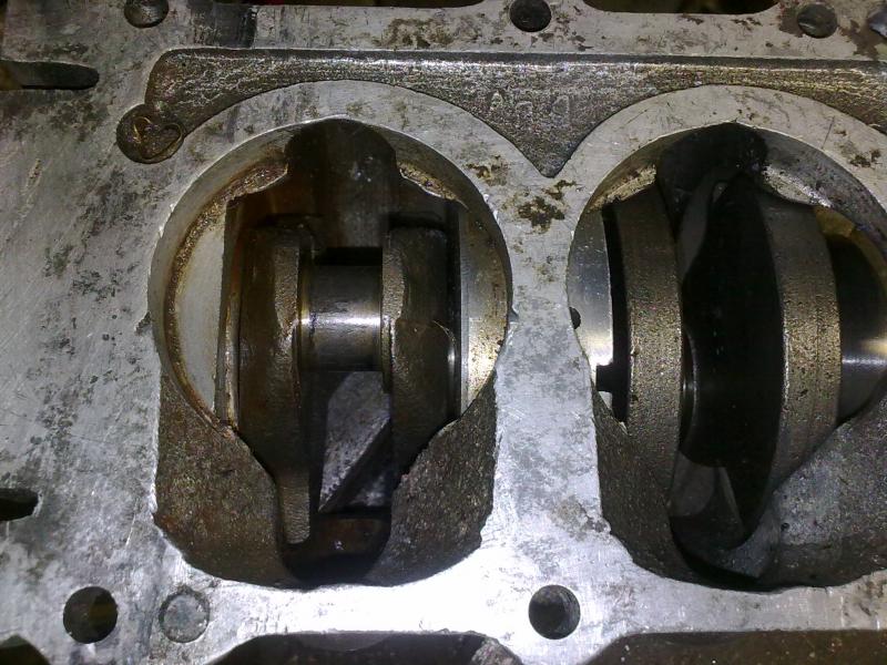

Добрый день! Решил собрать ветерок 8 который лежал долгие годы.

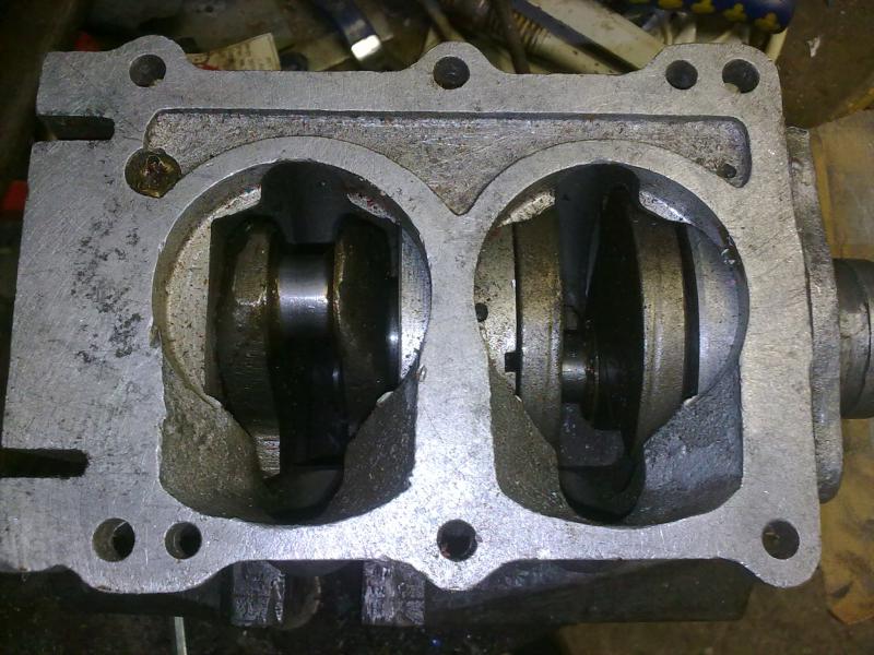

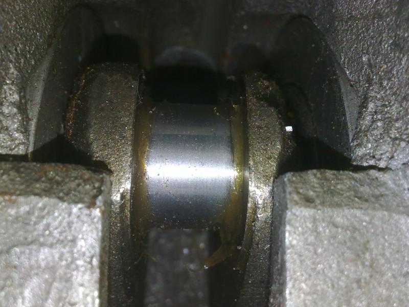

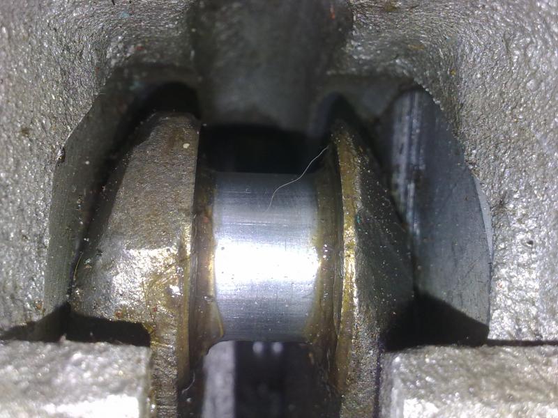

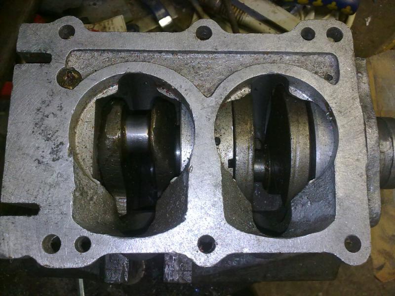

Подскажите на коленвалу черные следы от иголок пальцем не ощущаются т.е. таких прям уж больших раковин нет, возможна ли его работа или уже нет? на месте где шатуны выработки нет просто эти следы от иголок наверное влага попала. и в редукторе жо.... вместо масла солидол или что то похожее набивали все подшипники умерли
На верхнем фото шейка живая, на нижнем фото видно плохо.

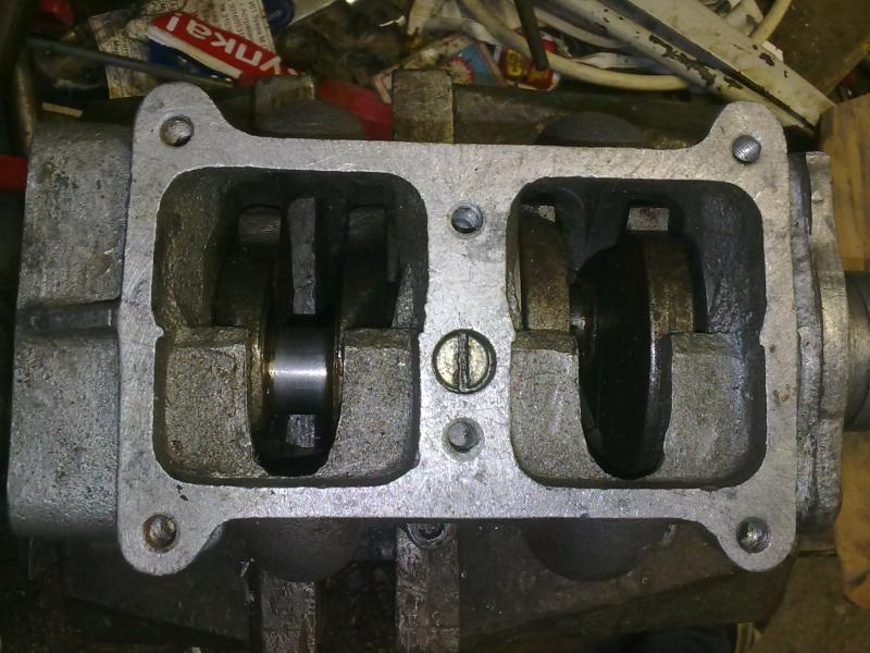

на нижнем черние следы от иголок они не ощущаются пальцем когда проводишь... предлаают картер в сборе б\у с коленом и шатунами выглядит как новый без выработки но нужно заменить подшипники и новые втулки 4 шт к нему дают сделаны еще в СССР но у него есть одна проблемма сормана резьба под маховичную гайку в самом верху
леркой можно подправить, я так делал.

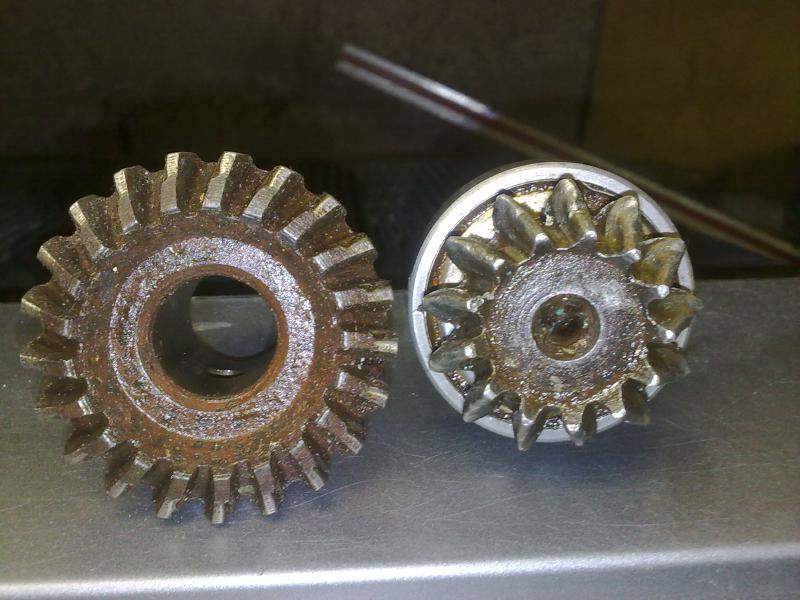

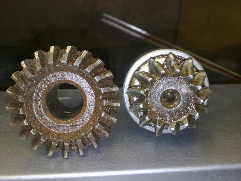

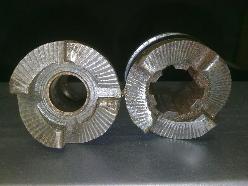

а с редуктором что делать все под замену или походит еще?
Муфты походят, а вот шестерни похоже придётся заменить.

joi7 сказал(а):
может тогда лучше всё вместе с валами у нас все внутряности редуктора стоят 1500р ?

не сцы...отмочи все в керосине...
по КВ картина конечно неприглядная но еще походит какое то время, с новым комплектом иголок и обкаткой на хх литров с 10 а далее 5 баков(не ранее чем после окончания третьего давать выше средних)...по редуктору-налицо имеет место помимо прочего неправильное зацепление установка относительно друг друга...из того что вижу...после перерегулировки вдумчивой, послужит еще достаточно долго...
ищи комплект совковых иголок и перебирай полностью, если на беговых такая херня, то подшипникам коренным КВ тоже амбец...короче однозначно замена... и по-ходу понапильничать не помешает...4 полных рабочих дня и из этого старичка можно сделать отличный рабочий агрегат...
редуктор поначалу будет громким, но если правильно и щадяще обкатаешь, то станет потише и послужит...видали и хуже,и ходят опосля не один год уже...главное вдумчиво потрудится...

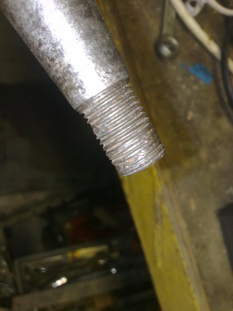

WOLLI подскажи если на колене резьба сорвана не много если леркой пройти все нормально будет?

резьбу восстановить не проблема(чаще на гайке срывается)...без фото сложно рекомендовать...но маховиком в зубы больно...давай фото...

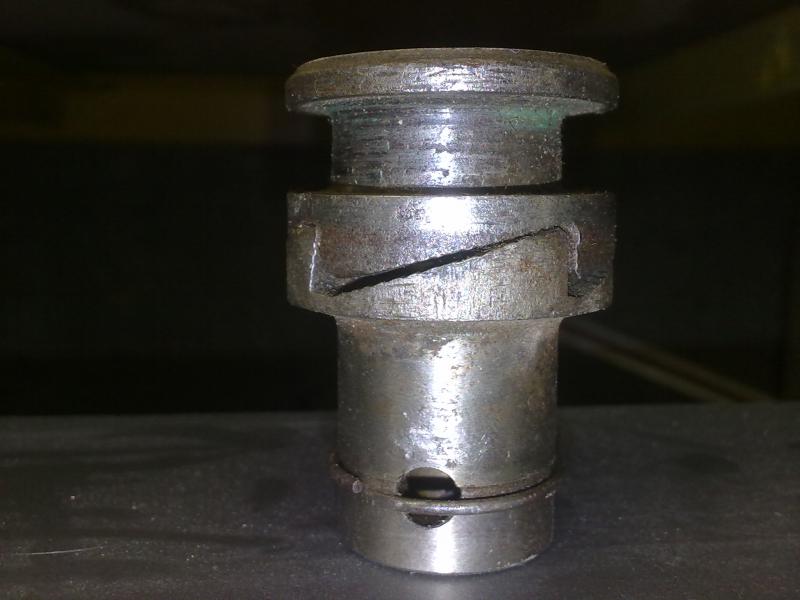

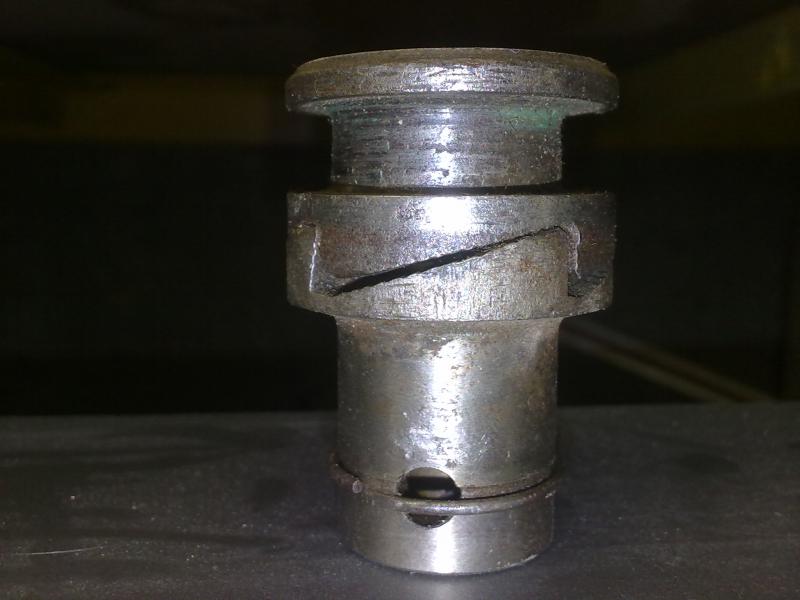

Вот фото колена с убитой резьбой как и обещал
Кирюха
01.03.2013
1 213
260
Кирилл
Прогонишь плашкой и будет счастье, сфоткай ешё само новое колено с шейками.

vovan944 сказал(а):
Нормальная резьба.

внутреннего сгорания...
снять фаску на заходе на наждаке и прогнать плашкой....ОБЯЗАТЕЛЬНО ПОПАСТЬ ПО ВИТКАМ!!!...купить новую самозажимную гайку(только отечественную, не кетай пластилиновый), маленькая подсказка-в автотазе имеется абсолютно подходящая, стоит копейки...ставить без шайбы на фиксатор разьемный...после обкатки подтянуть!!!(накидной ключик и легкими ударами молотка по ключу...не сорвать!!!

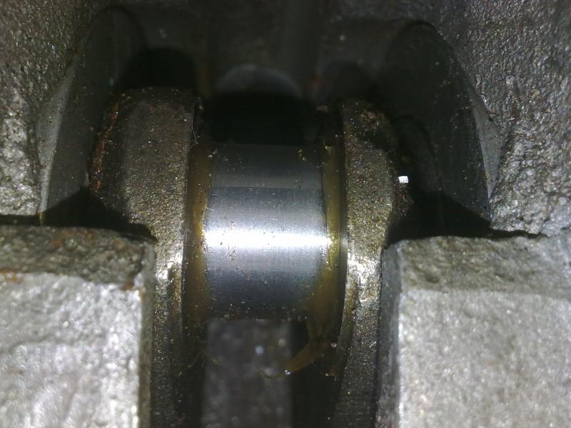

vovan944
16.05.2013
1 753
71
Астраханская обл. Астрахань
Казанка-М, Казанка-5

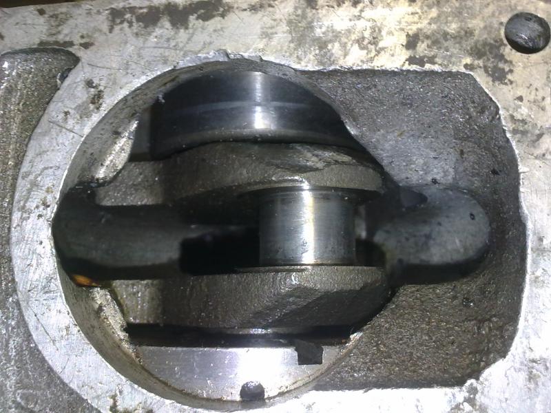

вот фотки почти нового колена(чуть чуть б\у)
