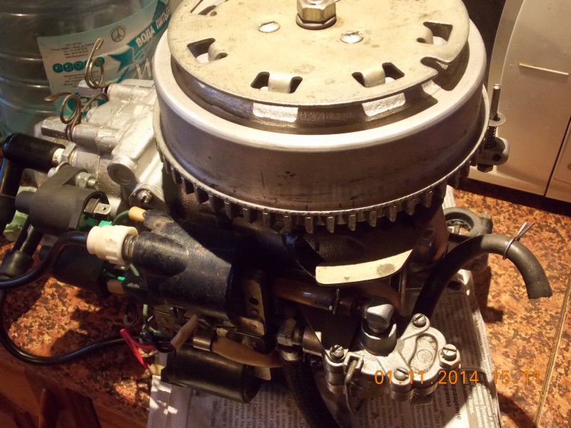

Можете сделать фотку как на голове установили?
Да, вечером сфотографирую и выложу. Искра кстати на них обалденная :good: :good: :good:

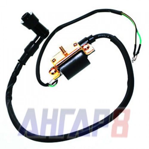

И ещё вопрос.
Это с какого скутера катушки? Или можно не искать именно эти, а что то похожее?

nik2 сказал(а):
vovan944 сказал(а):
Была только проблема с колпачком свечным, был в обрыве...Решилось разборкой колпачка и небольшим растягиванием пружинки.
И ещё вопрос.
Не знаю, пришел в магазин на витрине лежали, назывались вроде бы "Катушка для скутера 50сс, 125сс (Тюнинг)"
У обычных скутерных (черных) сопротивление вторички 2,4 КОм, а у этих 3,5 КОм
Обычные скутерные катушки (черные) ломаются быстро и у них хуже качество(может конечно только мне такие хреновые попались), даже бронепровод из стальной волосинки сделан(как купил сразу его выкинул)....А у этих хорошая медная жила в бронепроводе. Посмотрим как они себя покажут.

Первое, у меня на чёрных жила медная, но тонкая, замена на советские сразу.
Второе, колпачёк на выброс сразу, проблема с закрытием колпака обработаного шумкой.
И последнее, чёрные тоже служат долго.
**** А чем они отличаются от необычных ?? Они могут быть качественные и не очень ... ! Как то встречался на форуме большой шутник . который с пеной у рта доказывал , что катушки надо брать от 2Т двигателя , а не от 4Т ... А то что свечи зажигания , к примеру от авто "Зил" применяются на ПЛМ "Москва" --как то им не воспринималось .. Есть и советчики , рекомендующие применять катушки ВВ от определенной модели скутера -- анекдот , да и только ... Часто общаюсь с инженером-- гарантийщиком по скутерам . по его словам -- отказы крайне редки . А мутотень-- катушки ВВ в отделы по продаже з/частей к скутерам попадают при помощи наших ненасытных барыг .. таково его мнение , как спеца .
--- Прикупаю катушки ВВ в одном техцентре .. за последние 3 сезона ни на "Ветрах " , ни на "Моськах" ни разу отказов не было . Искра на пробнике легко прошивает 10 мм зазор . Провод ВВ оставляю родной , он с жилой , ставлю наконечники ( без резистора , выбрасываю его ) Раньше применял просто наконечники накидные . случайно коснулся его рукой при работе двигателя .. Шарахнуло так -- "были бы мозги -- точно бы вылетели ..." (шучу)
Но это так ..- мысли вслух . ИМХО .

нордик301 сказал(а):
Да я согласен, катушки любые. Главное чтобы без схемы CDI внутри катухи...
Просто у нас чёрные катушки залитые белым компаудом по цене разница в 50руб. А на желтых искра лучше и качество гораздо выше...

vovan944 сказал(а):
Да я согласен, катушки любые. .
++++ Владимир ! Что подразумеваешь "".... качество гораздо выше "" ? Не врубаюсь ..
Ну те катушки которые продают у нас, они со стальной омедненной волосинкой, корпус у них обработан хреново, колпачки вообще молчу...ну и брака много...
Ну и на оранжевых вторичка 3,5КОм, а на чёрной 2,4КОм

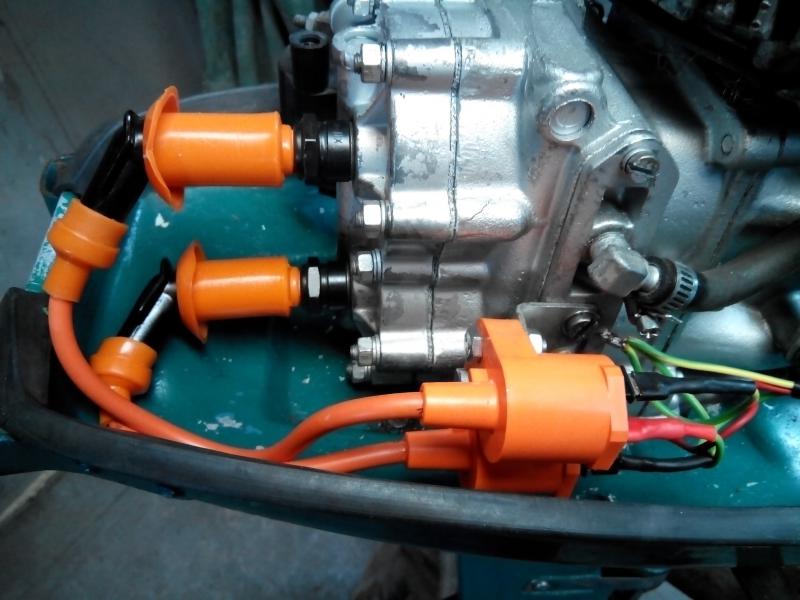

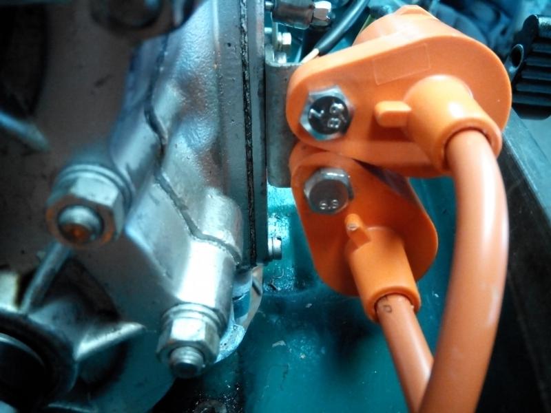

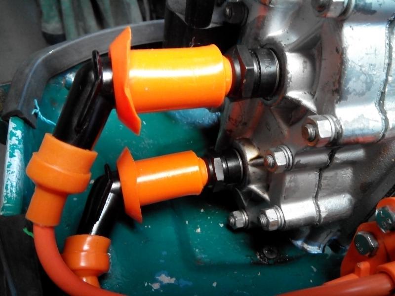

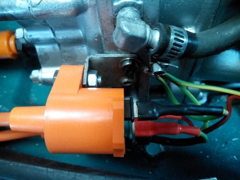

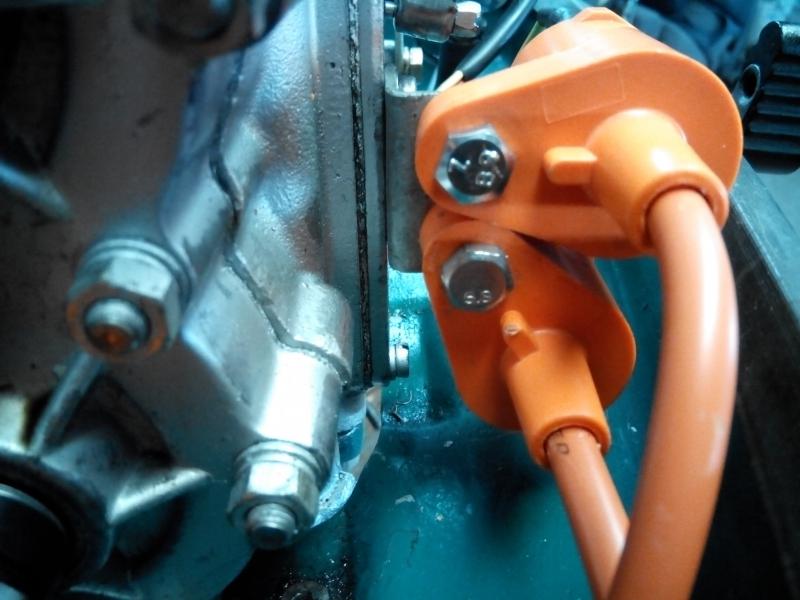

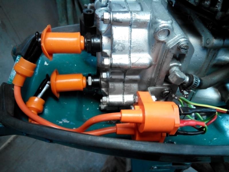

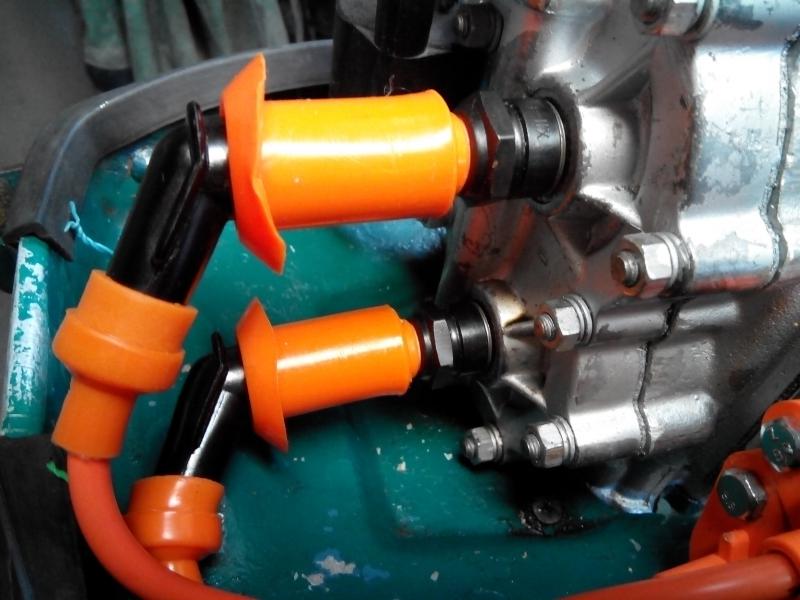

Вот сделал фото, как установлены катушки на моторе. Использовал старое крепление катушек, отрезал и согнул.

Понял, спасибо.
А, что там такое черное на заднем плане за свечами виднеется?
vovan944
16.05.2013
1 753
71
Астраханская обл. Астрахань
Казанка-М, Казанка-5
nik2 сказал(а):
Понял, спасибо.
Это старая ТЛМка, положил просто...,Хотел их поставить сначала потом купил эти катушки...

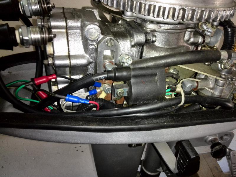

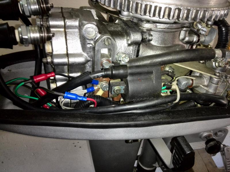

Добавлю свою, не очень информативно, но по моему понятно.
В запасе они стоят.

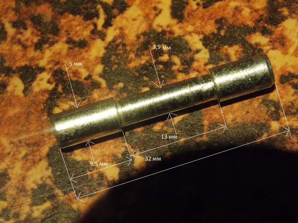

А кто нибудь может сделать чертёжик с размерами штифта который стоит сверху на ветерковском стартере держит пружину и сам бендикс ?

Нарисую после пасхи. Есть у меня запасной в гараже, обмерию.
Думаю разберёшся
Извини за задержку.

walik45 сказал(а):
Думаю разберёшся
Извини за задержку.
Спасибо!
