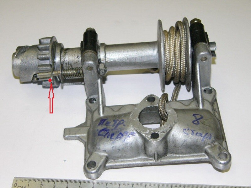

почему при потяге шнура ручного стартера венец остаётся на месте? то есть не поднимается по косым пазам? в пазах выработки нет, щербин и сколов тоже нет. смазка добрая присутствует...чуть рукой прокрутишь-тогда поднимается, а сам по себе не хочет. в чём причина?

на шестерне с пружинистой стали хитрая пружина одета.она цепляется за штырек .при потяги эта пружина тормозит шестерню и она поднимается http://mc78.ru/moto/2977.jpg

На моём 12-ом Ветре этой пружинки нет,а на 8-мом стоит,но работают оба,разницы не заметил.Роман,после потяга шнур возвращается обратно?Посмотри пружину внутри трубы стартера,возможно дело в ней.

Без пружины подниматься не будет.

пружина внутри стартера нормально. она шнур затягивает. даже ещё чуть мощи остаётся.

Да не внутри стартера, а которая одета одним концом на шестерню стартера, другим на неподвижны шток с подпружиненой площадкой
КОЛЕБАСС извини, твоей фоткой воспользовался
