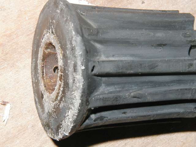

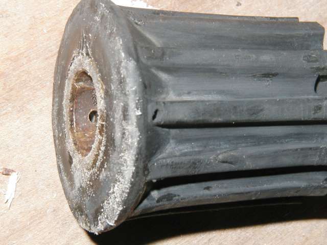

изнутри втулка должна быть заподлицо с люминем. а у меня она торчит где то на 1,5 см. нужно добивать. но резина не даёт. прикипело и закислилось всё. попробовать выжечь резину? что тогда вместо неё поставить?
По моему эти винты(старого образца) очень трудно восстановить...
На 1.5 см или 1.5 мм ??? если на 1.5 см то она просто не добита туда...можно попробовать нагреть но не знаю что получится...

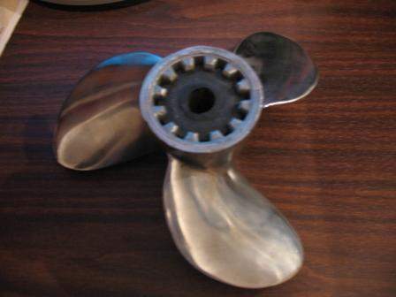

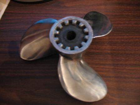

у новых так:
фото не мои...
