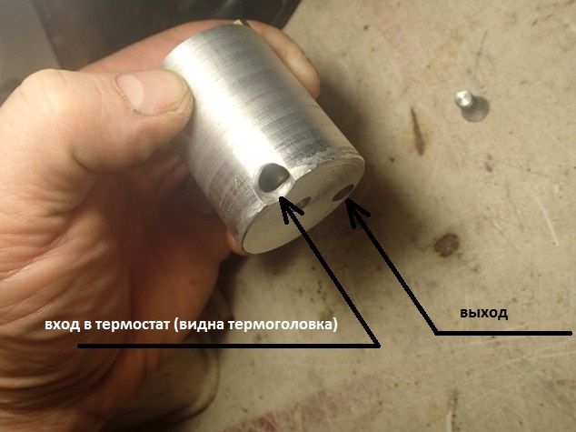

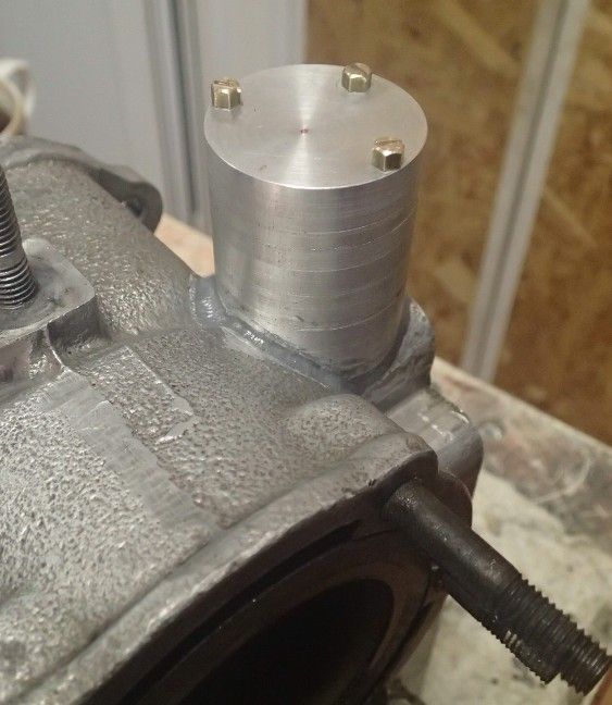

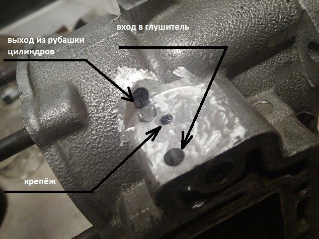

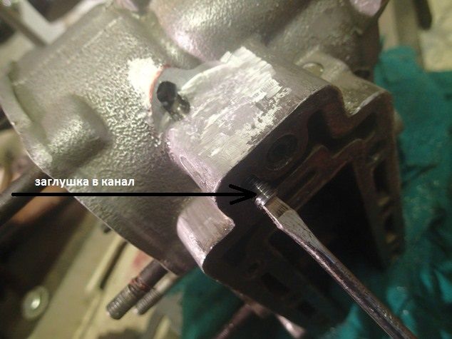

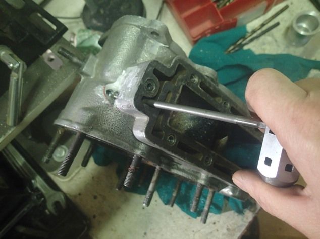

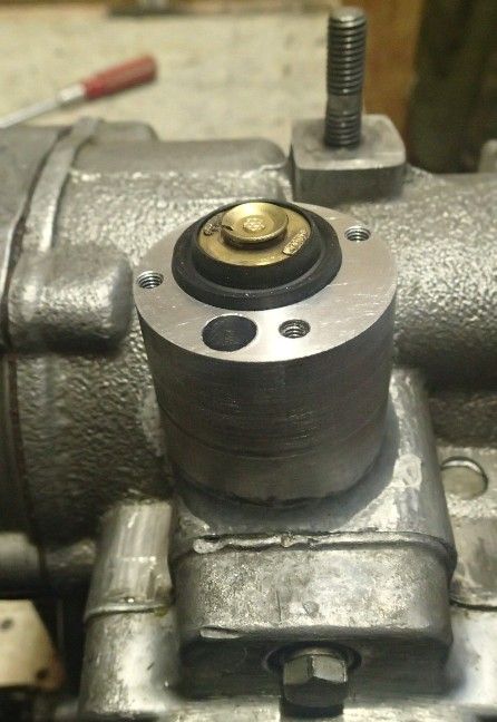

Сделал новый термостат. Корпус выточил из алюминия (или сплава какого-то) и установил сверху на блок цилиндров, прикрутив винтом к блоку вместе с "холодной сваркой" для герметичности. Сначала хотел приварить аргонно-дуговой сваркой, но блин своей нет, а куда-то тащиться приваривать да ещё в прздники........ Но лучше всёж приварить по настоящему, что бы было одно целое.
Сначала вскрыл канал соединяющий рубашку цилиндров и часть рубашки глушителя и бормашинкой сделал площадку для термостата. В канал вкрутил заглушку.
Площадку проще было бы отфрезеровать соответствующей фрезой, но такой возможности к сожалению нет. :(
Выступающую часть заглушки срезал и просверлил новый канал для выхода воды.
Дно корпуса термостата пришлось сделать повыше для того, что бы вода при остановке двигателя сливалась в рубашку цилиндров.

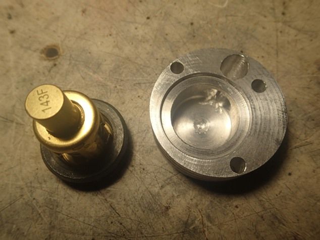

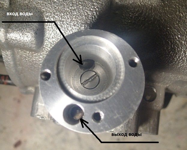

В корпусе и крышке имеются каналы, совпадающие при сборке. Через них вода пройдя через термостат попадает в последний канал глушителя, а оттуда в дейдвуд.

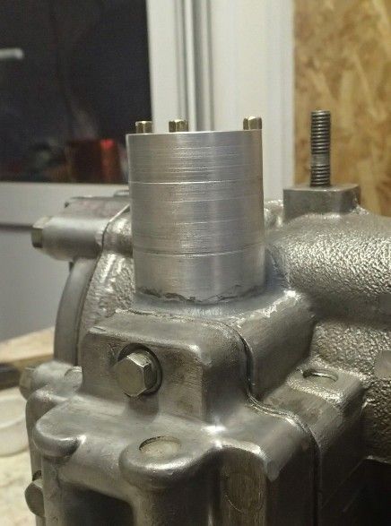

В сборе.

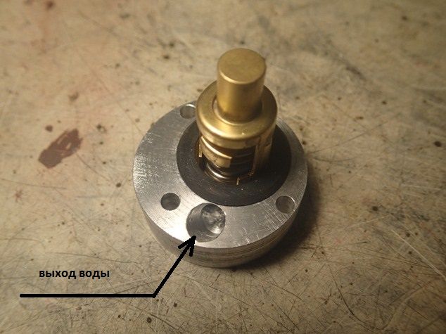

Со снятой крышкой.
Крышка прикручивается к корпусу с герметиком, нужно всего лишь тончайший слой. Ну вот пока что вот так. :D

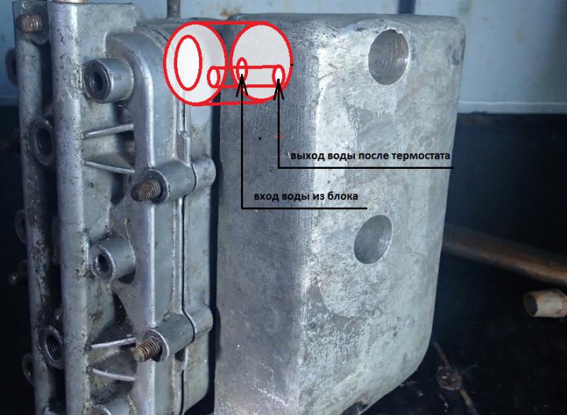

Виталий, я вот тоже думал как примастрячить на В-25. И тоже прикидывал, что будет ещё проще поставить на глушитель сбоку. Примерно так.
В канале между отверстиями входа и выхода установить заглушку. Но в самый последний момент ждало разочарование: этот канал полностью окружён пустотой (полостью глушителя) и так легко засверлиться в него не получится :unknown: . Хотя может есть и другие глушители, имеющие в себе больше металла.
Тогда надо ставить на блок цилиндров с изготовлением площадки под корпус. Причём саму головку (бочку) можно даже опустить непосредственно в рубашку цилиндров, что позволит значительно уменьшить высоту конструкции. И здесь тоже есть одно НО . При этом заглушку в канале надо ставить довольно глубоко и в этом случае канал идущий справа и охлаждающий выхлопные окна остаётся всегда открыт и вода безпрепятственно попадает дальше в рубашку глушителя. Т. е. термостатируются только рубашка головки и цилиндров. Получается, что глушитель охлаждается ВСЕГДА!. Это как раз для тех, кто боится перегреть глушитель :jokingly: :)
Сегодня сфоткаю в гараже 25-ый блок, разрисую :? .
Разглядел в гараже 25-ый блок, немножко не так. Вода в этом случае всё равно омывает гильзы(преимущественно с правой стороны) т.к. вверху есть ещё один канал.
Поэтому ставить заглушку надо перед самым глушителем, только как и куда ввести воду в глушитель после термостата? Ну если только штуцер и шланг :? , но этого уже не хочется - пройденный этап. Надо помозговать......... Не думал, что будет так сложно с 25-кой.
