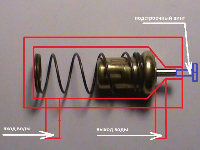

Как-то несколько лет назад, собираясь в очередную поездку, запустил мотор. Пока поудобней усаживался перед дальней дорогой двигатель работал на нейтрали на малых оборотах. Водяной насос на тот момент был уже несколько изношен, поэтому вода в двигатель на нейтрали и на заднем ходу поступала не всегда достаточно. Перед тем как тронуться, взгляд как обычно упёрся в панель приборов. Смотрю, а термометр показывает уже 90 градусов! А двигатель при этом очень ровно стал работать. Возникло желание даже прибрать количество малых оборотов, чувствовалось, что сможет держать и меньшие. Но температура продолжала неуклонно расти, поэтому воткнул переднюю и помчался.
А вот завершая навигацию 2012, произошёл прямо противоположный случай. Конец ноября, температура воды и воздуха близки к нулю. Совершив по городу "круг почёта" подъехал к гаражу, поставил нейтраль и на прощание дал мотору поработать несколько минут на малом газу. Через пару недель уже дома разобрал двигатель для осмотра. И обнаружил некоторое количество воды на изоляторах обеих свечей, а на стенках гильз ржавчину. Понял сразу: конденсат. Переохлаждение. С таким явлением приходилось бороться на Ветерке, победил, "зажав" воду на выходе. И решил, что необходимо термостатировать систему охлаждения. Ведь не зря на иномоторах стоят термостаты!!! И на машинах тоже. Ведь всем известно, что при переохлаждении происходит коррозионный износ двигателя! При ледяной воде и на номинальной нагрузке без термостата двигатель не нагревается. У меня не более 70 градусов. Летом 90-95. Стабильная температура принесёт двигателю только пользу. А качество работы улучшится заметно.(по работе Ветерка это понял)

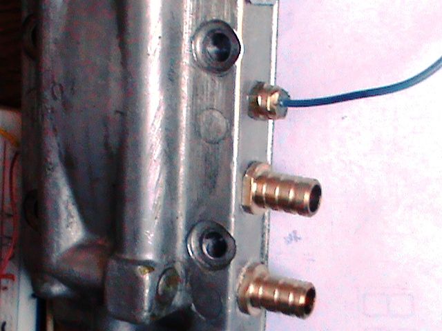

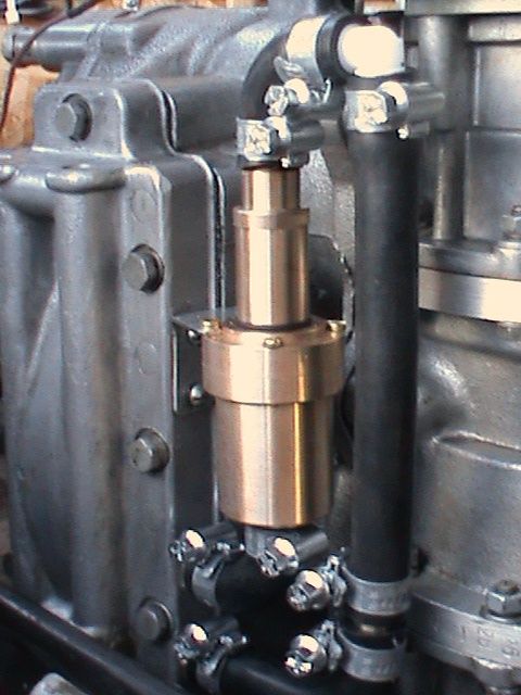

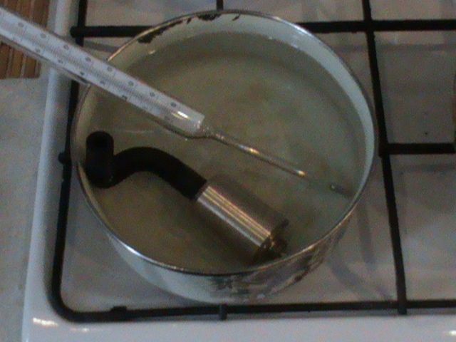

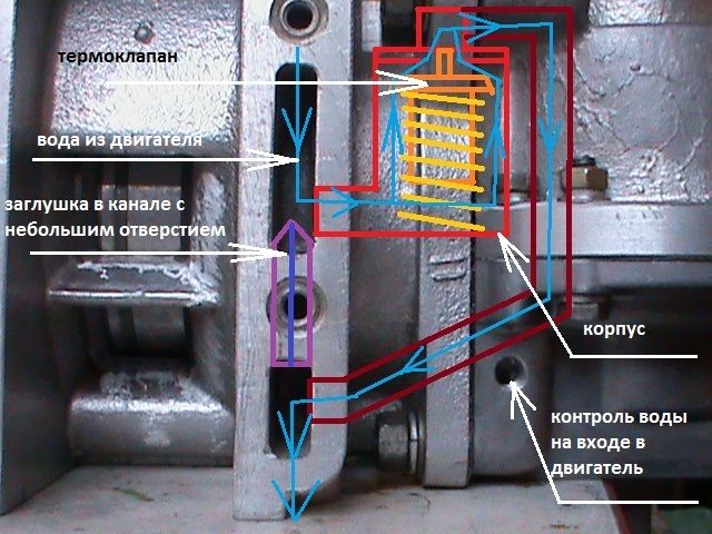

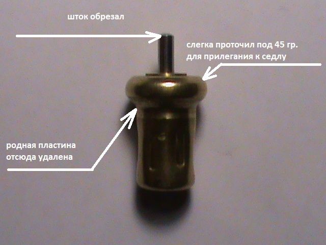

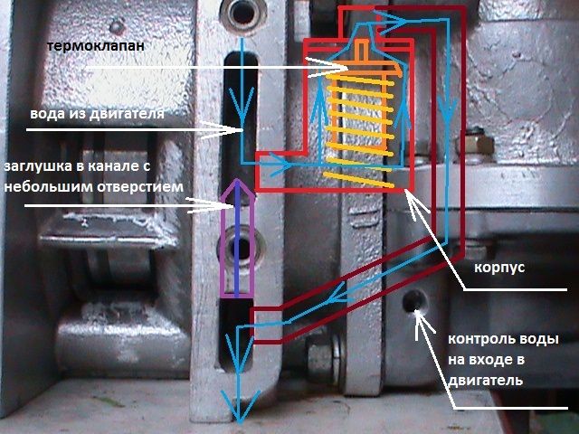

И вот зимой начал этим заниматься. Для начала вкрутил заглушку с небольшим отверстием в канал.Отверстие нужно для полного слива воды из остановленного двигателя и из термостата в котором тоже есть небольшой канал для прохода воды в закрытом состоянии.Общее сечение этих отверстий не должно быть большим, чтобы не переохлаждать двигатель.Термостат взял на 70 град. Вроде от уазика.Раскурочил его, оставив только бочонок с торчащим из него штоком.На приложенных фото вся конструкция показана,но не испытана.(надо дождаться открытой воды) У кого какие мысли, идеи....

Поработал на славу.Молодец .Все довольно аккуратно сделано. Про пользу термостата ....Несомненно улучшает стабильность работы двигателя.что в конечном итоге увеличит и моторесурс.
Не забудь отписаться после испытаний.
Вообщем .ЗАЧЁТ :good: :good: :good:

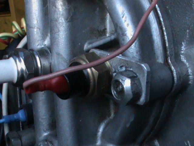

:good: даже если термостат накрячится, можно регулировочным винтом открыть его и добраться до дома на штатном варианте охлаждения. А в корпус термостата можно еще датчик температуры врезать и датчик сигнализации .

А так же при выходе из строя термостата можно просто вынуть головку из корпуса.
Костя, идея и исполнение на 5+ :good: ... теперь по жидкой воде видео стабильных холостых и с показаниями термометра :yes:

Сегодня завёл мотор. Первые результаты уже радуют. Тарахтел на нейтрали два с лишним часа, иногда глушил для регулировки. Температура на малом 60 гр. Это уже лучше, чем вообще холодный. Попробую поднять температуру ещё немного. Под нагрузкой пока не пробовал, от берега не отходил. Но что интересно, для работы на малом газу теперь можно забеднить смесь холостого хода, а значит и уменьшить расход топлива и замасливание свечей на этом режиме, и прикрыть дроссельную заслонку, т.к. при нагреве обороты становятся более устойчивые. Закрутил винт качества, а вот прикрыть ещё заслонку не получилось! Дело в том, что у меня давно сточена часть заслонки в районе каналов холостого хода(некоторые сверлят отверстие), регулировочный винт повис в воздухе, заслонка полностью закрыта, а получившийся теперь слишком большой канал не позволяет сбросить обороты. На холодном двигателе приходилось добавлять обороты винтом количества. Теперь надо снимать карб, и либо подпаивать, либо менять заслонку на другую. По окончании сегодняшних испытаний выкрутил свечи. Неплохо, конденсата нет, чуть масла есть на торце ввёртной части, а изоляторы почти сухие. Буду продолжать работу дальше.

Евгений, не совсем согласен с этим. Производительность ИСПРАВНОЙ помпы очень высока, а сечение трубок небольшое, но достаточное для нормальной температуры на полном газу, при уменьшении оборотов помпа проталкивает почти такое же количество воды, поэтому и происходит переохлаждение. Диаметр выходного отверстия в блоке всего 6 мм. (своего рода жиклёр)
У любого насоса проходное сечение нагнетательного трубопровода всегда меньше, чем всасывающего. Для создания давления. Поэтому сравнение с жиклером здесь неуместно. Назначение жиклера совсем другое: расширение жидкости и ее распыление для лучшего смесеобразования.

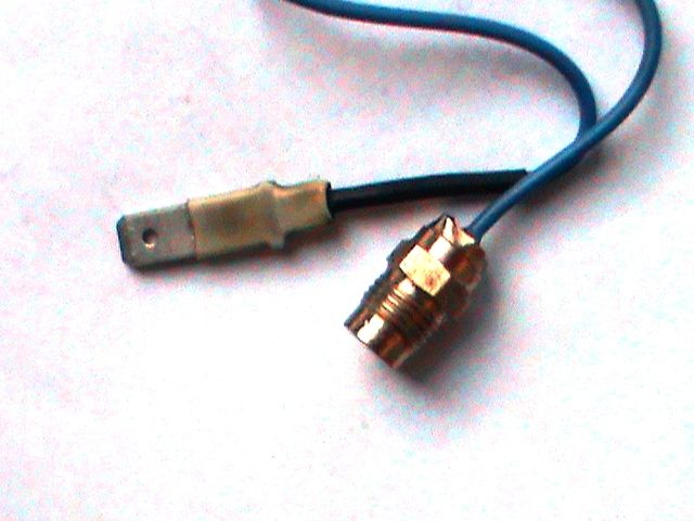

Вчера поставил ещё один датчик температуры: вытащил терморезистор из шестёрочного, подпаял провода, вклеил в выточенный корпус (благо токарный станок на балконе) и вкрутил в канал перед термостатом. Попробовал на ходу, но не разгонял двигатель больше 3000rpm. Зимой менял втулки-пальцы, пусть приработаются. Температура в канале почти стабильна в районе 70 гр. на разных режимах. А вот температура датчика, что в головке при повышении оборотов несколько увеличивается, что вполне нормально.

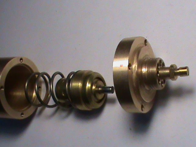

Наконец-то сегодня удалось более-менее нормально провести испытания. Пришлось испробовать различные варианты формы седла клапана. Дело в том, что поначалу происходило нехорошее явление: при подхватывании песка, что рано или поздно неизбежно, и закрытии термостата при снижении нагрузки, клапан упирался в песчинки. Вода при этом вода не перекрывалась и двигатель на малом и даже выше оставался холодным. Правда при значительном увеличении нагрузки термостат приоткроется и мусор пролетит. Теперь сделал седло с острой кромкой, таким образом при попадании песчинок и одновременном закрытии клапана, они останутся по ту или другую сторону кромки. Сейчас временно установлен второй термометр для одновременного контроля температуры поверхности головки блока и выходного канала. Двигатель сегодня разгонял до 4200rpm, температура в канале 65-70 гр. при любых условиях, за исключением малых в нейтрали: 60гр. Видимо дренажные отверстия великоваты, но в общем пока нормально :) Вот только возникли сомнения, не слишком ли горячий термостат. Порылся в инете, так на мерках, ямахах, хондах ставят в основном на 60гр. На некоторых только 72гр. У меня на 70гр. :? Завтра продолжу испытания, по тихой погоде сниму видео, в ближайшие дни сделаю чертежи, кому интересно и фото крупным планом отдельных деталей.

Мне интересно. Желательно чертежи. Думаю внедрить на В-25.Подключение термостата к движку сам продумаю. Нужны чертежи корпуса термостата. Принцип идеи понял, разрабатывать и думать лень)))). Сорри.
