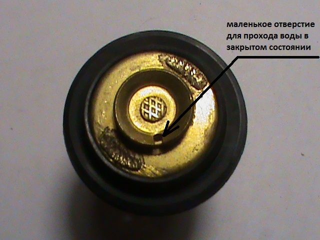

Вода пропускается в малых объемах, у ИГНАТА сделан дроселирующий канал
IGNAT
27.01.2013
1 322
120
Псков
Вихрь-30 2шт. Ветерок-8
Дросселирующий канал есть, всё правильно, при избыточном давлении вода действительно будет перепускаться через лопасти крыльчатки и возможно это даже к лучшему: уменьшится контакт с корпусом, "водяной клин" так сказать. Износ по идее только меньше! Но это теория :?. Мотор притащил сегодня домой, контрольная разборка скажет о состоянии не только помпы, но и двигателя.

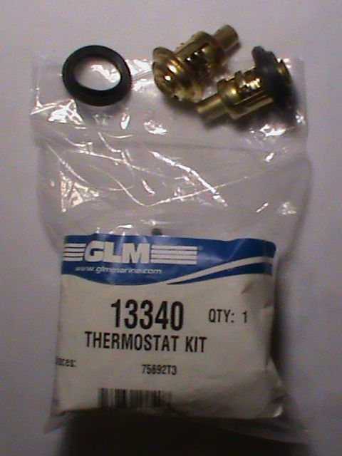

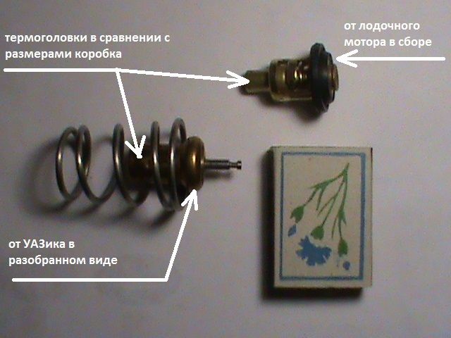

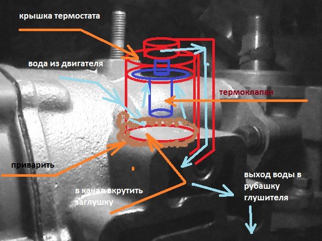

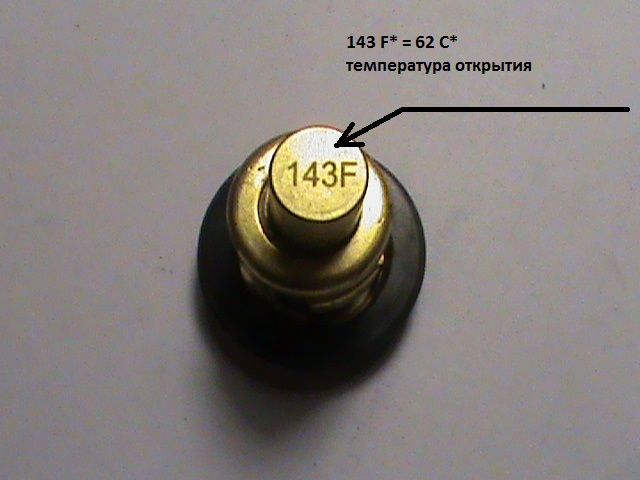

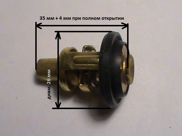

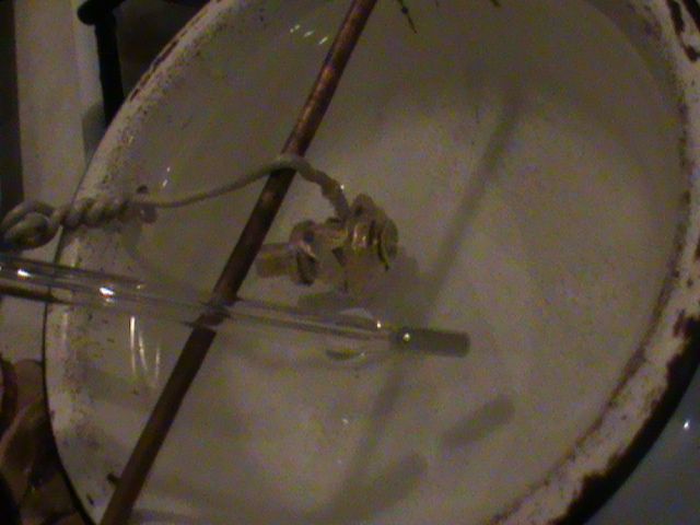

Вот решил, что новый термостат будет установлен на блоке цилиндров, сразу же на выходе воды из блока. Без лишних сливных отверстий. Так правильнее как мне кажется :? . Но подумал, что от УАЗика на 70 гр. в этом месте будет слишком горячий, т.к. вода продолжает нагреваться и в канале глушителя, откуда и поступает в термостат в имеющейся конструкции. Долго думал и прикидывал, откуда можно использовать термостат на более низкую температуру и всё таки решил, хотя и не хотел, использовать от импортного мотора. Посетил много интернет-магазинов и не только, слишком дорого..... В конце концов наткнулся на один в г. Владивосток :shock: ( через ВСЮ страну от меня!) по цене 578р. против 1500-2500р. в наших краях!!! Купил сразу четыре штуки( два комплекта для V-образных двигателей) на температуру 143 F, соответствующей около 62 гр. по Цельсию. С пересылкой получились по 773р. за штуку. Проверил в кастрюльке на газовой плите - работают!
Вот только одно сомнение возникло, клапан открывается по ходу воды, а не против, как у меня и в автомобиле. И сила прижима к седлу зависит только от силы имеющейся пружины. И не будет ли его открывать давлением воды в системе? Хотя размер клапана всего -навсего 8-9 мм, давление по идее испытывать большое не должен. Не для этого ли в некоторых импортных моторах есть клапан сброса давления...... :?
Вот как я хочу сделать
Вот так испытывал.....

Идея классная, но боюсь найти такой термостат будет проблема.

С владика привезут но ждать надо, а так в ближайший магазин и он у етбя в руках. хотя может это все ерунда:)

1 354
А нельзя термостат ставить уже на выходе из глушака? Чето побаиваюсь перегреть что нибудь, даже пусть это будет и глушак. Пока термостат не откроется глушак будет голодать. Или я в схеме не разобрался?

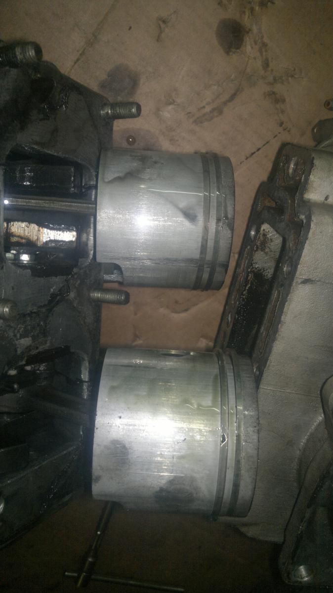

1 354
Я давно езжу на синтетике "мотюль" 1х40. И очень часто в пол газа (когда волна большая не погоняешь тем более на пвхашке). Вот фото разборки мотора этой зимой, там видны разводы масла. Мне показалось все красиво.

Telenkov.Да в полгаза вихрю 50 лет ни чего не будет,это не мною одним провереный факт.Поршня у тебя в прекрасном состоянии.Не любит он обороты а на водоизмещающем режиме как трактор будет всю жизнь тарахтень.
