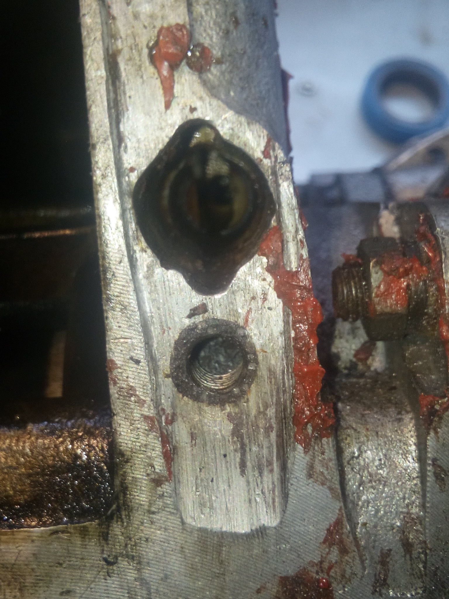

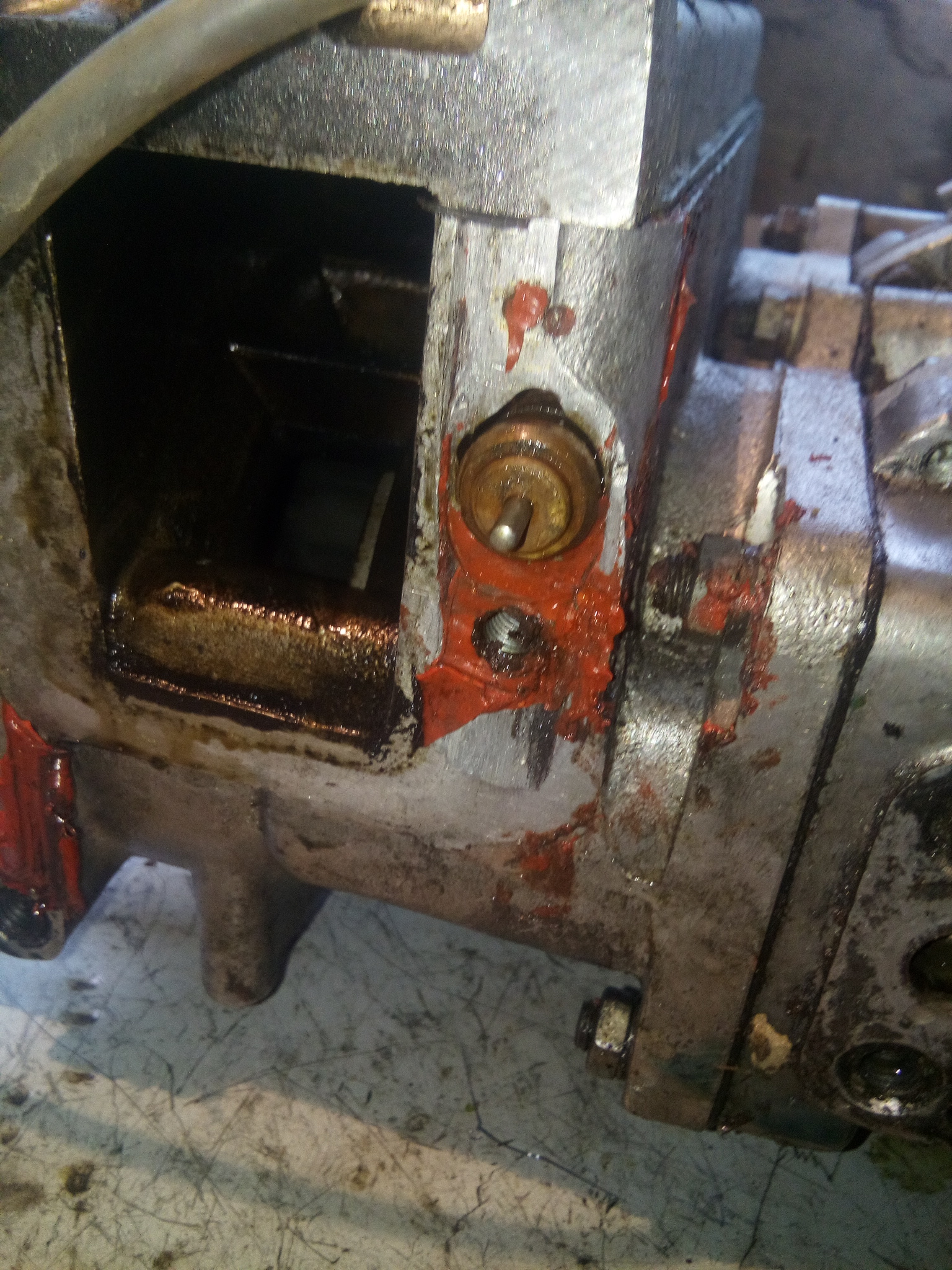

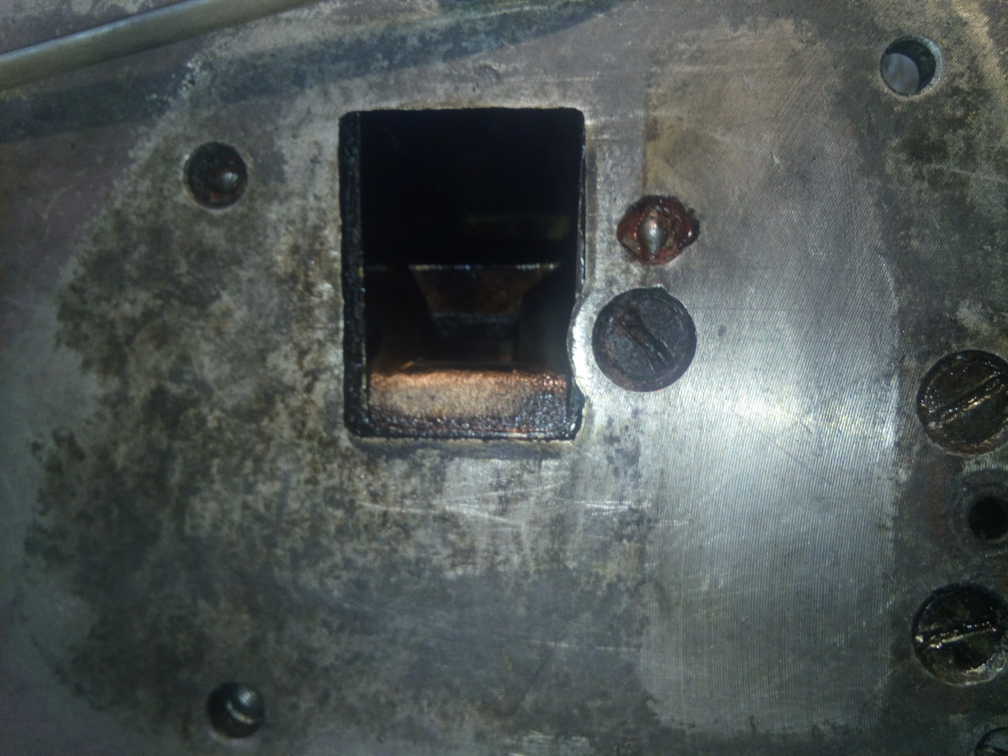

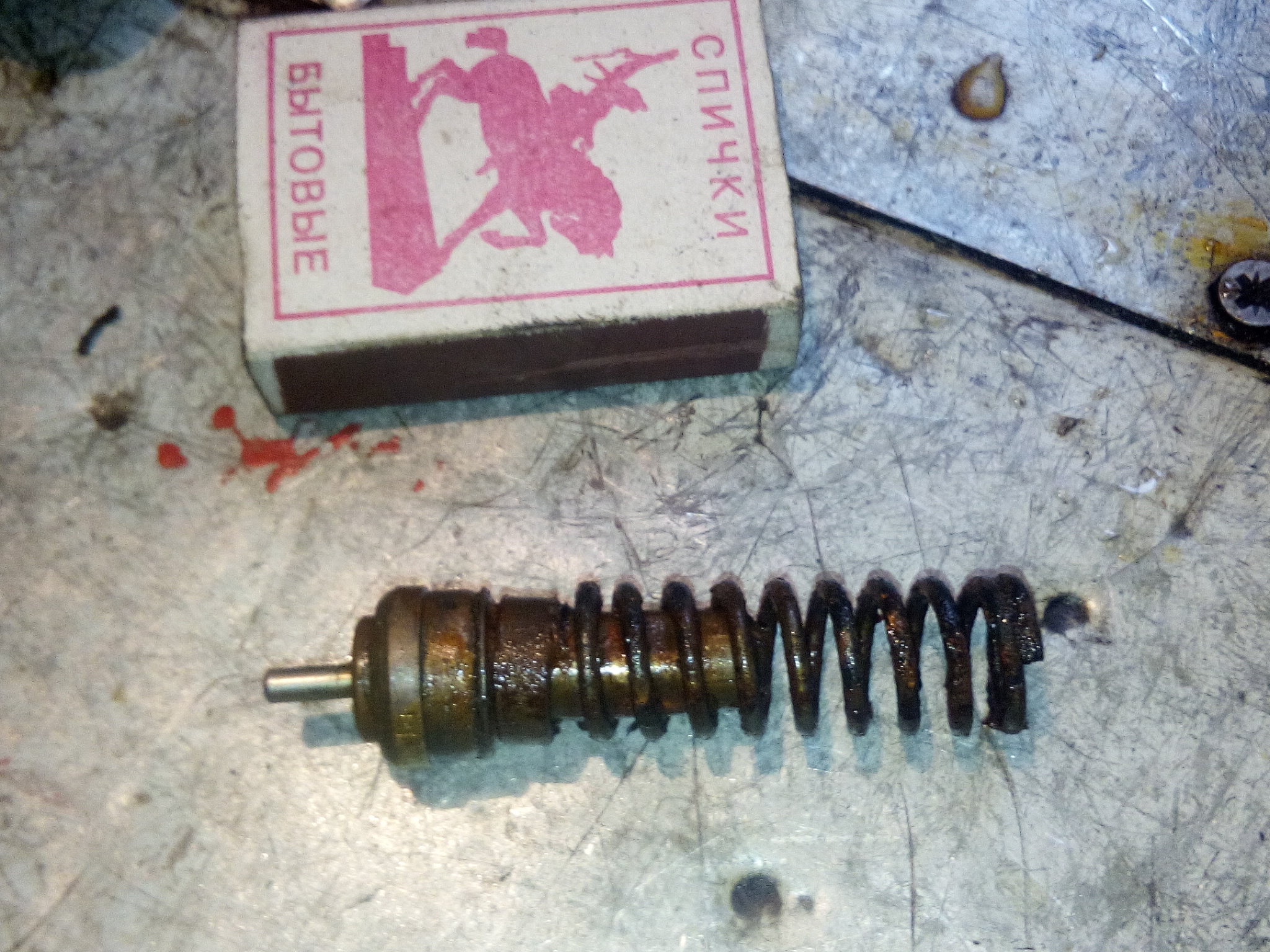

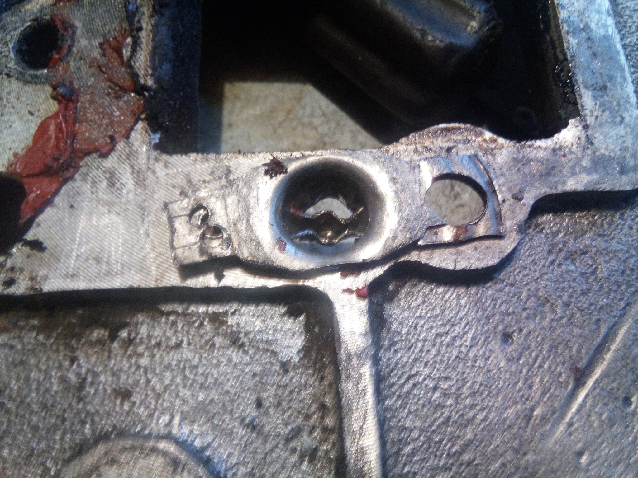

Вобщем решил скинуть фото своей версии термостата. Работает второй год, но некому не советую так делать. Теперь вместо прокладки блоком и потдоном приходится использовать герметики.
Термостат автомобильный, вернее его рабочая часть.
Термостат выходит в стандартное сливное отверстие в картере, кантролька осталось заводская.
IMG_20180822_143453.jpgIMG_20180822_144630.jpgIMG_20180822_144754.jpgIMG_20180822_145211.jpg

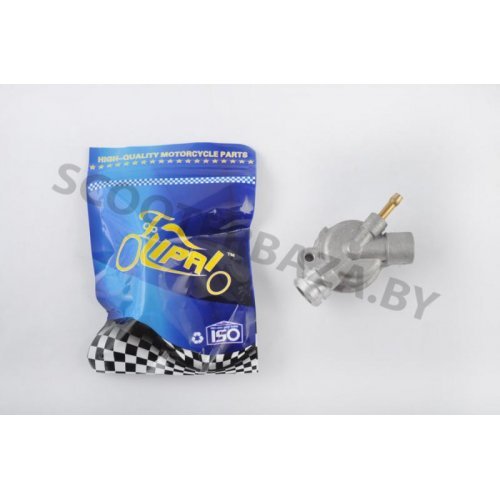

В закромах интернета нашел такую приблуду
176513
Корпус термостата в сборе мотоскутера. Есть и в СССР подобные в продаже. Может пригодиться кому. Не у всех есть доступ к токарке.
6 581
828
Корпус, похоже, пластиковый? Когда уже цилиндры и коленвал из пластика делать начнут :)
Вот такой же металлический, сам элемент дерьмо китайское, для ПЛМ не подходит, для сухопутной жидкостного охлаждения может пойдёт. Лучше рассмотреть сантех фитинги, у кого токарки нет.

Не буду утверждать что это крашеный аллюминий.
176529
Их разных есть)
А чем плох тот что тебе пришел, как устроен?
