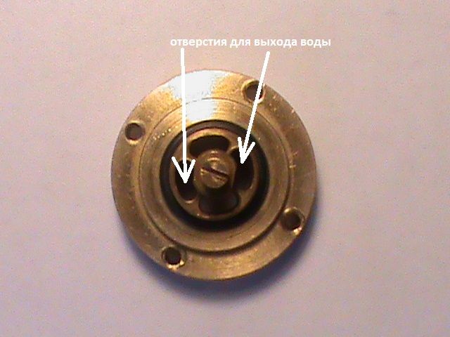

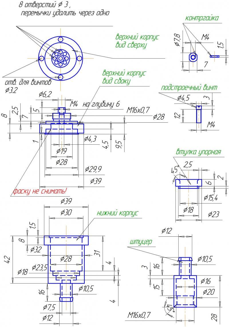

Вот сделал чертежи.

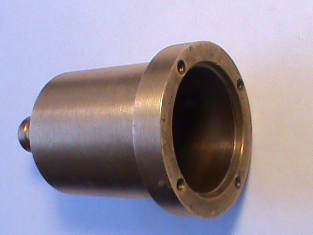

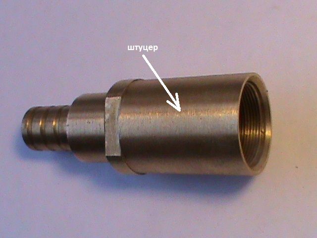

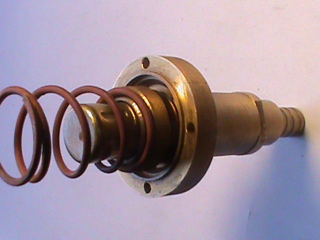

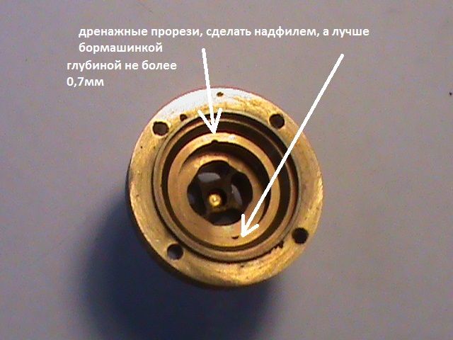

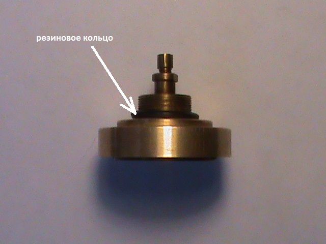

А вот фотки.

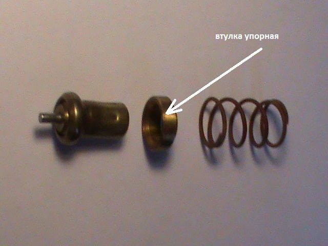

С пружиной есть некоторые вопросы. Родная с термостата ТС-108-03 слишком громоздкая. Я подобрал в первом попавшимся автомагазине, но не помню отчего. Покрасил грунтовкой, чтоб не ржавела, на сезон должно хватить.(родная из нержавейки)

Двигатель с термостатом работает несколько помягче, а так же хороший старт с малого.Температура головки блока на номинальной нагрузке возросла в среднем на 20-25гр. по сравнению с работой без термостата при темп. забортной воды 15гр. В летнею жарищу эта разница будет меньше, где-то 10гр. Поздней осенью больше. Помпа работает с запасом! Получается, что двигатели мы всегда гоняли недогретыми. Этим и можно объяснить повышенный износ, особенно нижнего цилиндра, как более холодного. Ведь мотор и создавался когда-то для эксплуатации во всех климатических зонах и забортная вода в 30гр. и более не исключение и при этом он не должен заклинить от перегрева. При низких температурах воды мотор работать будет конечно же, но хуже и меньше, и сразу не заклинит.(производитель ведь лишний раз всегда перестраХУется). Расчитывал получить меньшие обороты холостого, но видимо золотниковый впуск с его обратным выбросом не обманешь. Но главная задача ставилась иная: получение оптимального теплового режима при любых нагрузках и окружающих температурах. И значит меньший расход горючки и повышение моторесурса и надёжности.
Обнаружил некоторую инерционность системы: при достаточно резком увеличении газа темп. воды возрастает до 70-75гр. на 7-10 сек. но быстро приходит в норму: 65гр. Головка термостата используется на 70гр., но приоткрываться начинает при 63-67гр. Этот момент и надо "поймать" регулировочным винтом. Это делается просто: дуем в собранный термостат снизу, и одновременно закручиваем винт до момента начала открывания и чуть назад. Приоткрытие всего на 0,8-1,0мм обеспечивает полный проход воды.

Забыл вот, если что-то непонятно по чертежам, сообщайте, может чего недоглядел. На днях смонтирую видео, поглядим.

ОК. Пока изучаю, озадачил токаря)))(чешет репу, и спрашивает нахуа оно надо?). И самое главное штурмую пункты приёма цветмета, на предмет покупки куска бронзы.

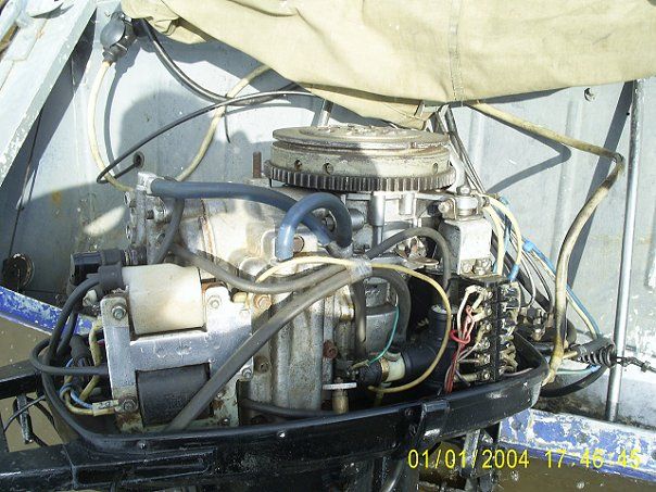

Вот кстате подключение термостата от жучки, фото не мое.

Msmer54 сказал(а):
А что за электроника на маторе стоит?
Вся электроника, что на видео, это батарейное микропроцессорное зажигание, плюс ограничитель зарядки и счётчик моточасов.
Интересный вариант подключения термостата на фото, только слишком много шлангов, :? а если термостат от ВАЗ, то не горяч ли? У нас же двухтактный и высокооборотный двигатель.

Msmer54
30.08.2011
949
181
Да согласен много шлангов. У вас я так понимаю коммутатор астровский стоит с датчиком детонации?
