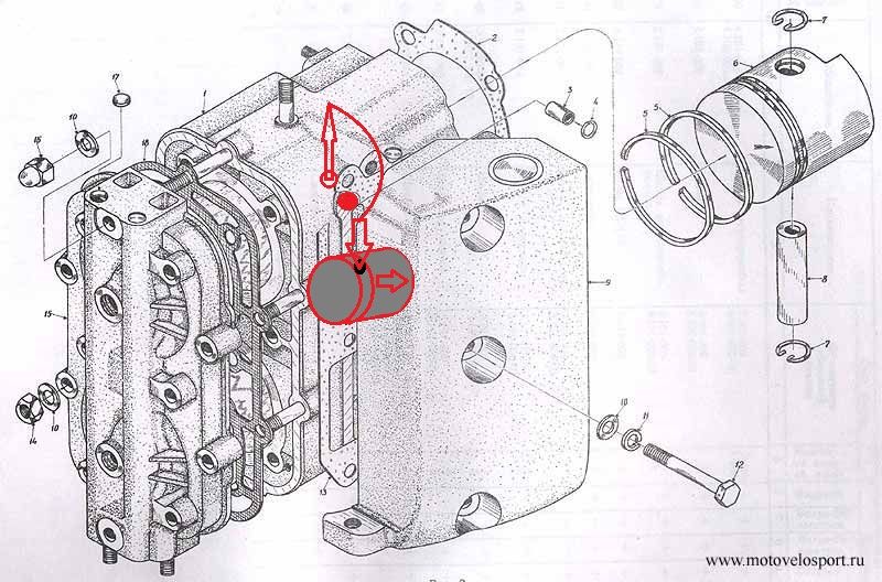

на В-25 там помоему еще проще получится,можно будет корпус на глушитель приварить либо прикрутить.
Виталий, я вот тоже думал как примастрячить на В-25. И тоже прикидывал, что будет ещё проще поставить на глушитель сбоку. Примерно так.
В канале между отверстиями входа и выхода установить заглушку. Но в самый последний момент ждало разочарование: этот канал полностью окружён пустотой (полостью глушителя) и так легко засверлиться в него не получится :unknown: . Хотя может есть и другие глушители, имеющие в себе больше металла.
Тогда надо ставить на блок цилиндров с изготовлением площадки под корпус. Причём саму головку (бочку) можно даже опустить непосредственно в рубашку цилиндров, что позволит значительно уменьшить высоту конструкции. И здесь тоже есть одно НО . При этом заглушку в канале надо ставить довольно глубоко и в этом случае канал идущий справа и охлаждающий выхлопные окна остаётся всегда открыт и вода безпрепятственно попадает дальше в рубашку глушителя. Т. е. термостатируются только рубашка головки и цилиндров. Получается, что глушитель охлаждается ВСЕГДА!. Это как раз для тех, кто боится перегреть глушитель :jokingly: :)
Сегодня сфоткаю в гараже 25-ый блок, разрисую :? .
Тема про 25-ку старая, но Кость а если так сделать?
канал (трубочку торчащую из блока) который идет в глушитель заглушить, поставить заглушку или залепить холодной сваркой и сверху засверлится в этот же канал, вкрутить штуцер и в крышку термостата вкрутить штуцер, соединить хорошим шлангом с хамутиками. Сам термостат поставить сбоку или сверху на глушитель приварить, посадить на хол. сварку (по желанию).
Будет работать ?
Будет работать ?
Володь, конечно будет работать, только хотелось бы без лишних штуцеров и шлангов. Некрасиво внешне получается ;) .
