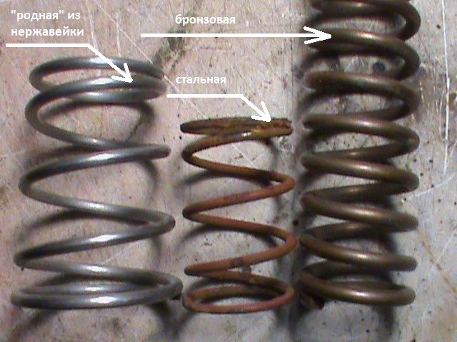

Пару недель назад решил "заглянуть" в термостат, проверить. И стальную пружину заменил на бронзовую. Стальная, блин, сильно ржавеет, не понравилось. Был по лету в Санкт-петербурге, зашёл на ярмарку "Юнона" и смотрю, один мужичок торгует пружинами, всякими разными, :good: . Подобрал себе бронзовую. Хватит ещё на два термостата :D Как раз зимой буду делать термостат другой конструкции на вторую голову и на Ветерок. :crazy:
Внутри водяных каналов иноматоров прикручиваются цинковые аноды..

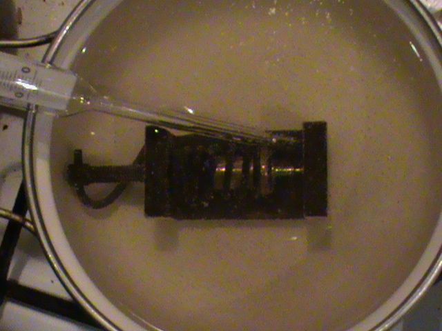

Завтра проведу повторно опыты с термоголовкой в кастрюле с градусником, посмотрю температуру начала открытия, полного открытия,......закрытия... :? подзабыл уже.

Провёл сегодня опыт в кастрюле на газовой плите с одной из термоголовок, приготовленных для будущих термостатов.
Результаты такие:
увеличение температуры
68 гр.- начало открытия
71 гр.- 1 мм.
77 гр.- 4 мм.
78 гр.- 5 мм.
80 гр.- 8 мм.
82 гр.- 10 мм.
85 гр.- 10 мм.
выше не нагревал
уменьшение температуры
82 гр.- 10 мм.
80 гр.- 10 мм.
78 гр.- 9 мм.
77 гр.- 7 мм.
75 гр.- 6 мм.
71 гр.- 2 мм.
68 гр.- 1 мм.
65 гр.- закрытие
Конечно разные головки могут иметь свои погрешности, особенно если разных производителей, + \- несколько градусов. В моей конструкции открытие где-то на 1-2 мм. означает полный проход всей воды, поступающей в двигатель. При желании можно начертить петлю гистерезиса, согласно проведённым замерам.

Очень интересный опыт.
Гистерезис явно прослеживается по полученным цифрам даже без графика. Результаты говорят о грамотно выполненных измерениях, технология производства замеров фактически на профессиональном уровне, как и глубокое понимание физики происходящего. +1
