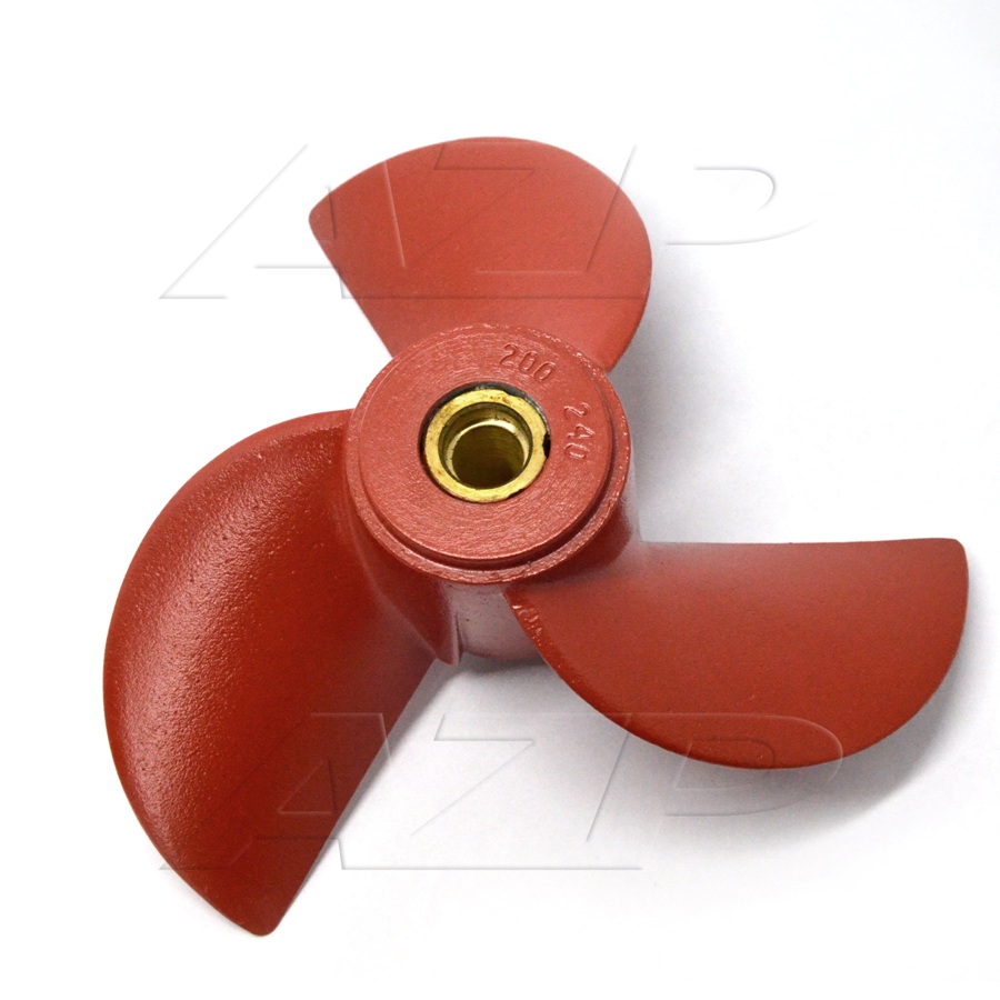

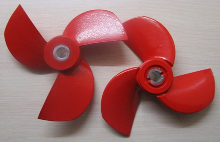

Леша, а это что за винт?
kav75
16.01.2010
2 791
1 371
Томск (Северск)
Это изделие по форме типа:
146873
только для Ветро-Волгарей.
В 2010-м брал для Салюта. Их было два размера, взял с бОльшим диаметром, потом подрезал на 5 мм по радиусу. Вполне достойный винт оказался.

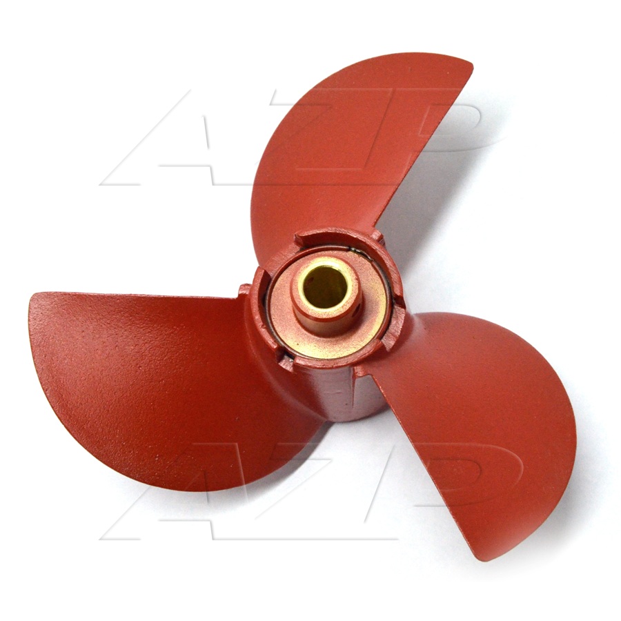

Вот нашел фото искомого:
146874
146875

Лёш, а под мои хотелки что порекомендуешь? Интересно мнение про тольятинские винты из поста выше, с разным шагом?
kav75
16.01.2010
2 791
1 371
Томск (Северск)
По хорошему надо экспериментировать на воде. Так сложно сказать. Если восьмерка не тянет лодку на скоростном винте, то выхода два, либо ставить грузовой винт, либо немного подрезать скоростной, но так, чтобы его не превратить в миксер.

Да, чуть не забыл-на твоём фото на винте цифры 200 и 240, это диаметр и шаг? И диаметр отверстия под гребной вал какой?
kav75
16.01.2010
2 791
1 371
Томск (Северск)
200 диаметр, 240 шаг.
Диаметр гребного вала 15 мм
