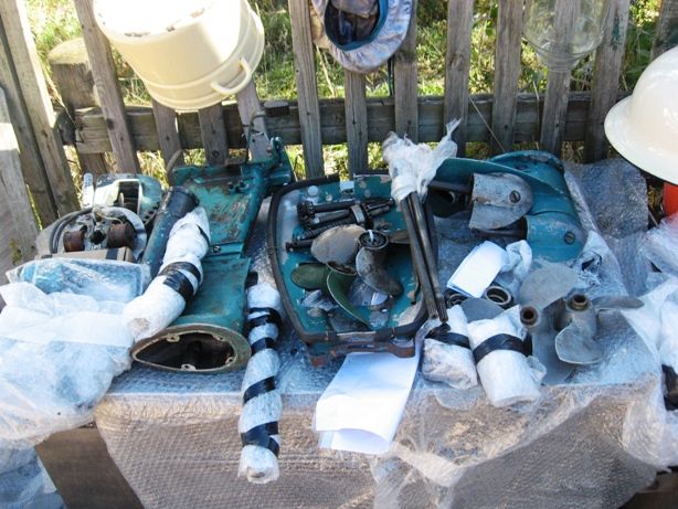

Ну это смотря где. У нас в Пскове ситуация иная: из 10-ти моторок наверное только одна-две с Вихрём :eek: , а Ветерок так вообще видимо только у меня остался!!!! :( (года четыре назад отдали ДАРОМ килограммов 100 ветерковского железа!!! А в этом году ещё килограммов 50 вихрёвского!!! И нового в том числе. ДАРОМ.) :shock: Или народ настолько богат, или обленились и отупели, а наверное всё вместе взятое......
А может из этого, что даром отдали, мне подкинешь на бедность:) нужен низ (сапог) вихря любого, (поддон, дейдвуд, рессора и редуктор) на гибрид (вихрид:) под четырёхтактную голову. Лифан 6л. с. уже купил. Отправка, конечно, за мой счёт...У нас таких щедрот нет...
Вот такой Лифан:)
Огромное спасибо Константину "IGNAT" за БЕЗВОЗМЕЗДНУЮ посылку (20 кг) запчастей!!!
Костя ты ЧЕЛОВЕЧИЩЕ!!! :good:

ОООО!!! Узнаю "свои" железки... Неужели ЭТО теперь за 5100 км. от от меня?! :good:

Теперь уже не узнаешь, разобрал остатки, почистил, покрасил и....начал собирать :shock:
вот это головоломка :hahaha: первый раз вижу в живую Ветерок, да ещё не сам разбирал, чего куда :unknown: но всё же за день собрал ногу с подвеской :crazy: теперь буду китайголову пристраивать :sorry:

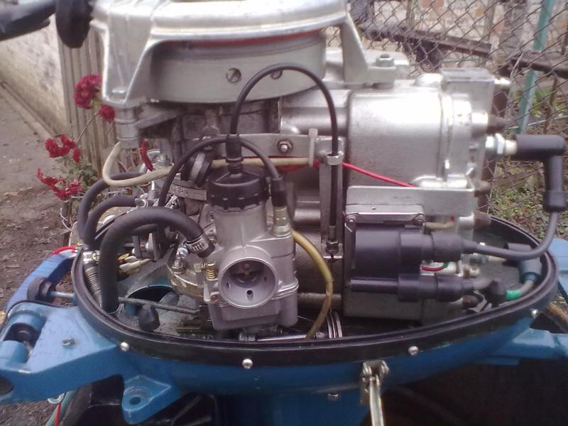

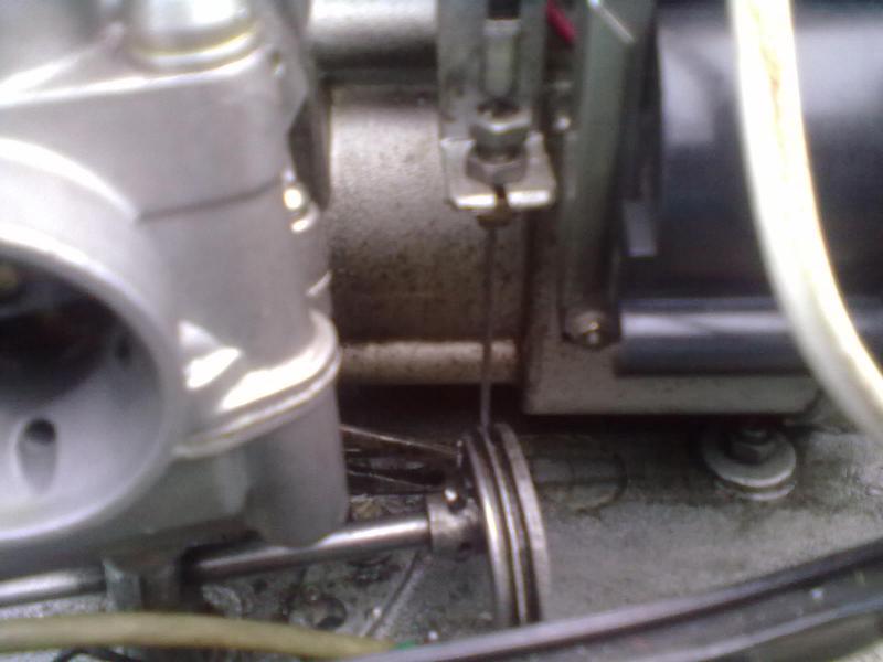

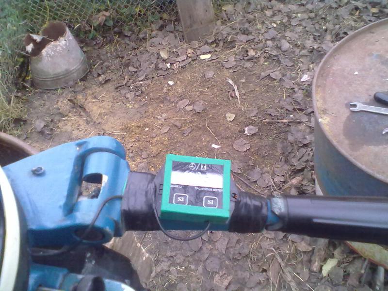

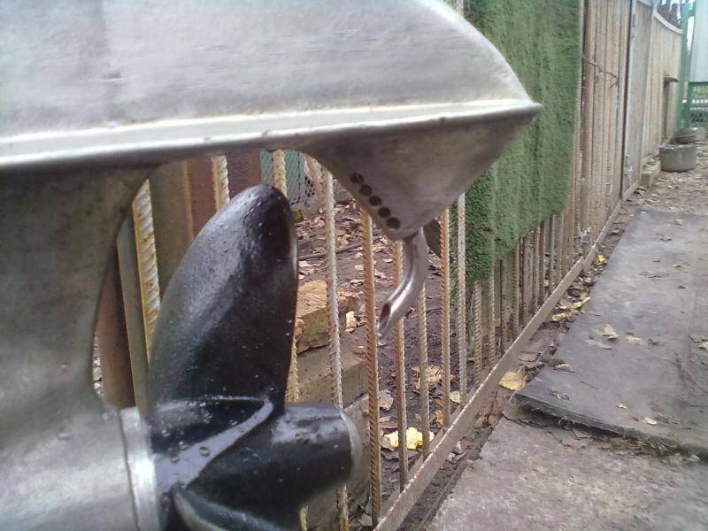

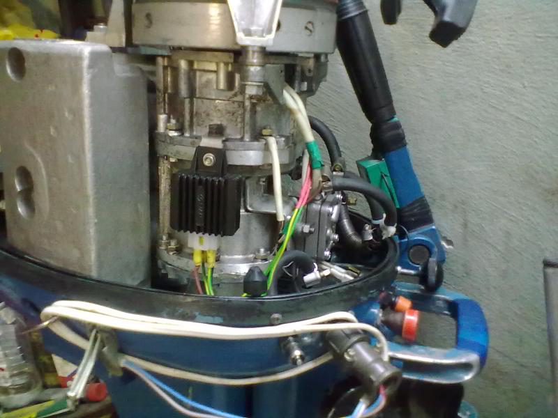

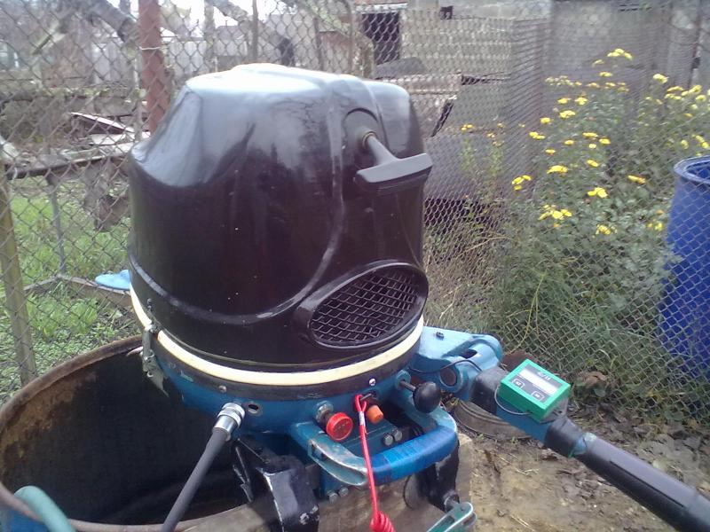

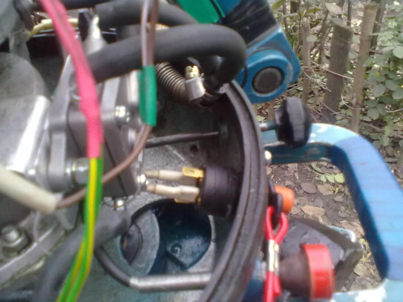

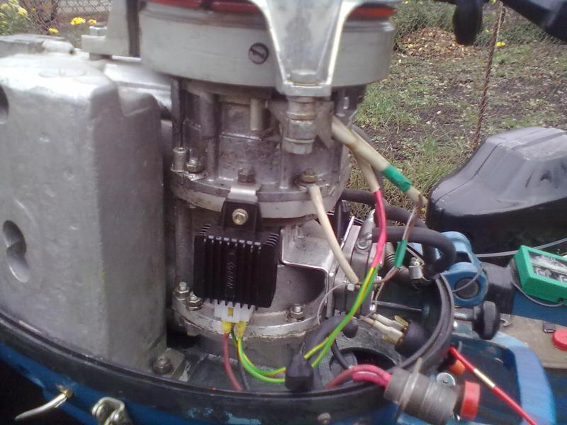

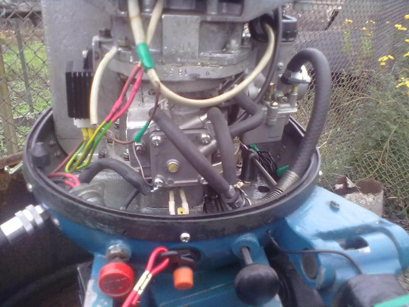

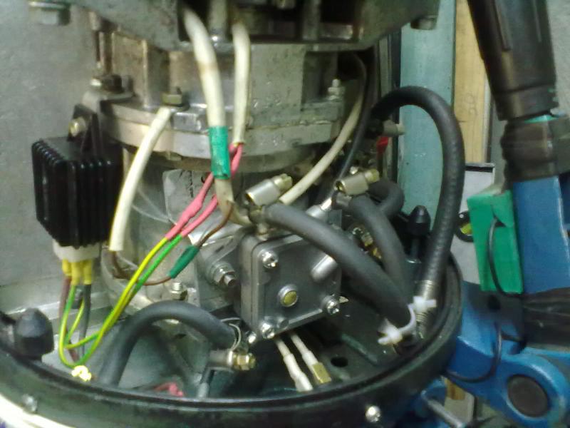

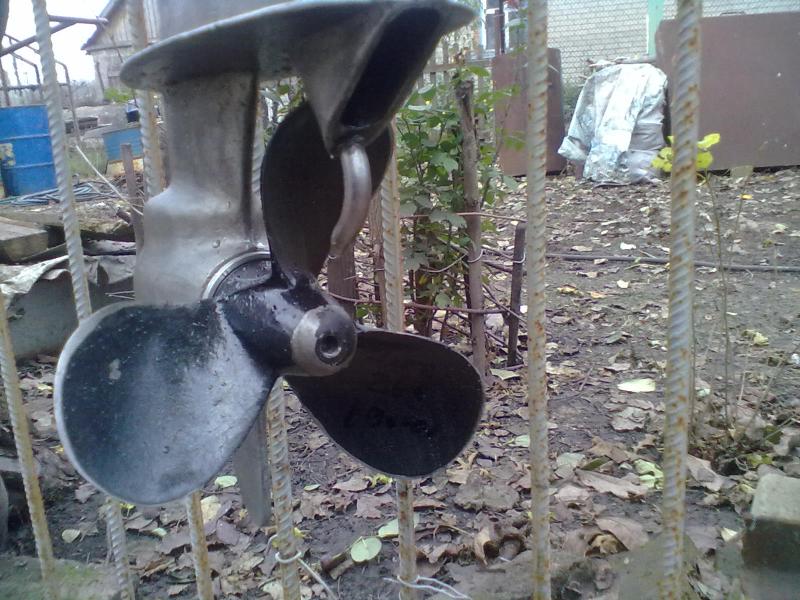

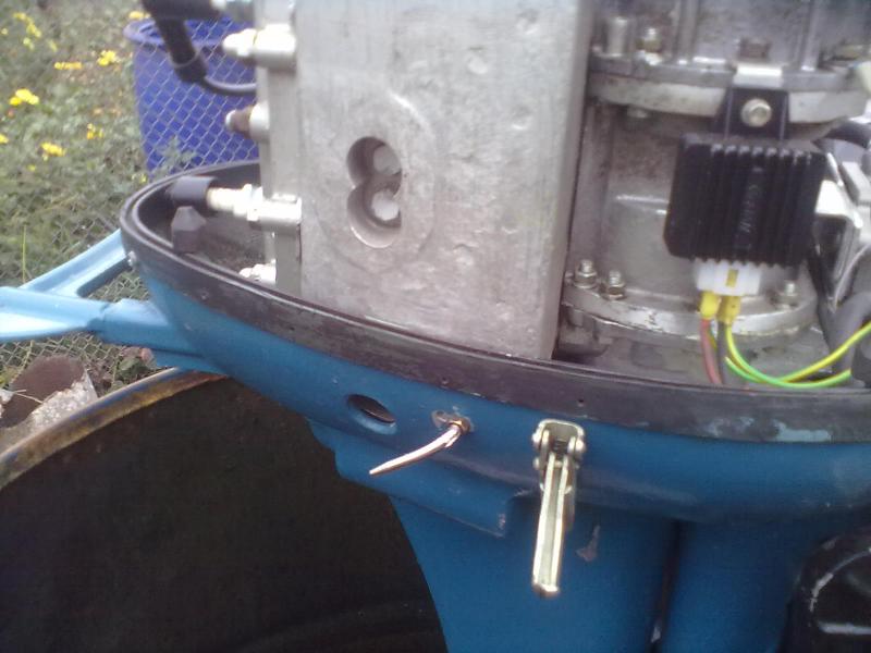

Всем привет. Выложу и свои доработки , которые сделал на своем Вихре-М.Скажу сразу ,что на внедрение всех доработок ушел ровно год, т.к. почти все черпал из этого форума, за что всем огромное спасибо, кто делится своими доработками. Еще , когда сниму двигатель, отпишусь по дейдвуду и редуктору. Что планирую еще сделать: 1. Поставить верхний сальник на тягу реверса, чтобы газы не выходили в поддон(нижний сальник уже стоит+ тяга реверса разрезана) 2.Сделать сапун в редуктор, для сброса избыточного давления. 3. Поставить глухие золотники.4. Поменять поршневую.5.Центральную опору КВ- на подшипники( вот здесь еще нужно подумать какие ставить :открытые или закрытые). 6.Мотор перевести на 92-й, шлифонув крышку ГБЦ после замеров.7.Сделать дополнительное охлаждение от винта, в случае выхода из строя крыльчатки помпы как предложил Михаил(реф-мех).

Привет! что за карб стоит и как им газовать? можно по подробнее :) ,что стоит на ручке,что за коробочка?
Зачем? колпак и так весь вентилируемый,это у кого глухой колпак (квадратный) актуально ИМХО :pardon:

И как винт с Н262 тянет полунадувашку? Обороты добирает?
Двигатель с винтом такого маленького шага вытянет быстро на глиссирование лодку вместе с другой лодкой на буксире. Но скорость будет не более 30-35 км/час (далее двигатель будет просто перебирать обороты). Может ты имел ввиду Н=282 серый. Так он тоже грузовой.
