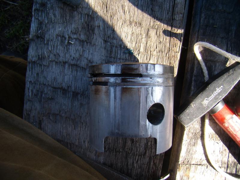

Произошла какая то диверсия, кусочек железа 3 на 3 мм натворил таких делов, на нижнем поршне.

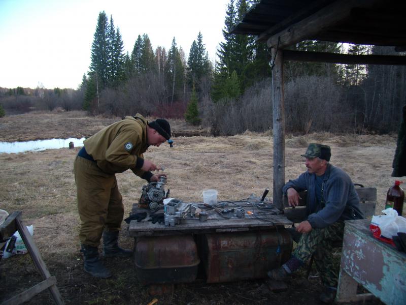

В итоге, поездка за запчастями, переборка и поехали дальше охотиться. В старые цилиндры 2 группы поставил поршня 1 ремонта, новые кольца, 2 бака на малом и среднем ходу и гулянка продолжилась, спалил в общей сложности 100 литров бенза. Или мне показалось, но мотор работал мягче и лучше.
Романыч, и откель там(в цилиндре) этот "кусок - диверсант"?.. в смысле определил "ху из оно"? :?

В том то и дело плохо что нет, все на месте, кольца залегшие но целые, стопора в поршнях и на пальцах на месте, регулировочные шайбы на КВ на месте, сепаратор на 305 целый, на 205 не может быть такой толстый. Вот и назвал диверсант, потому что не выяснил какой национальности.

... Вот и назвал диверсант, потому что не выяснил какой национальности.
Ну... при таком раскладе правильно и назвал :D ... дай бог чтоб в будущем без "дежавю" :yes:
А может это засланый "казачок" через свечное отверстие после сборки. Я уже рассказывал о таком случае.

Через карб ченибудь залетело или электрод со свечи.

Электроды точно цэлые, очень буду надеяться что засосало ченить.
под золотниками прижимные шайбы смотри.

Понял, как раз снимать карб собирался, где то мусоринка плавает. Без шайбы золотник почувствовать можно ведь???
в принципе да.

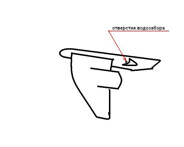

Ребята,подскажите пожалуйста,удлинил я гребной вал на 25 мм,одеваю винт хобот не даёт крутиться,водозаборник в хоботе,что делать как быть?
реф-мех
16.01.2012
4 462
194
84
Мариуполь
Вихрь-30, Вихрь-45
Хобот срезается вообще и отверстие выхлопное заваривается. Выхлоп делается выше АКП.
А для водозабора можно попробовать приклёпать небольшую дюралевую "пластину-уловитель"
Типа ТАК:
bolshish
16.06.2012
Вихрь 30
спасибо ,буду пробовать!
